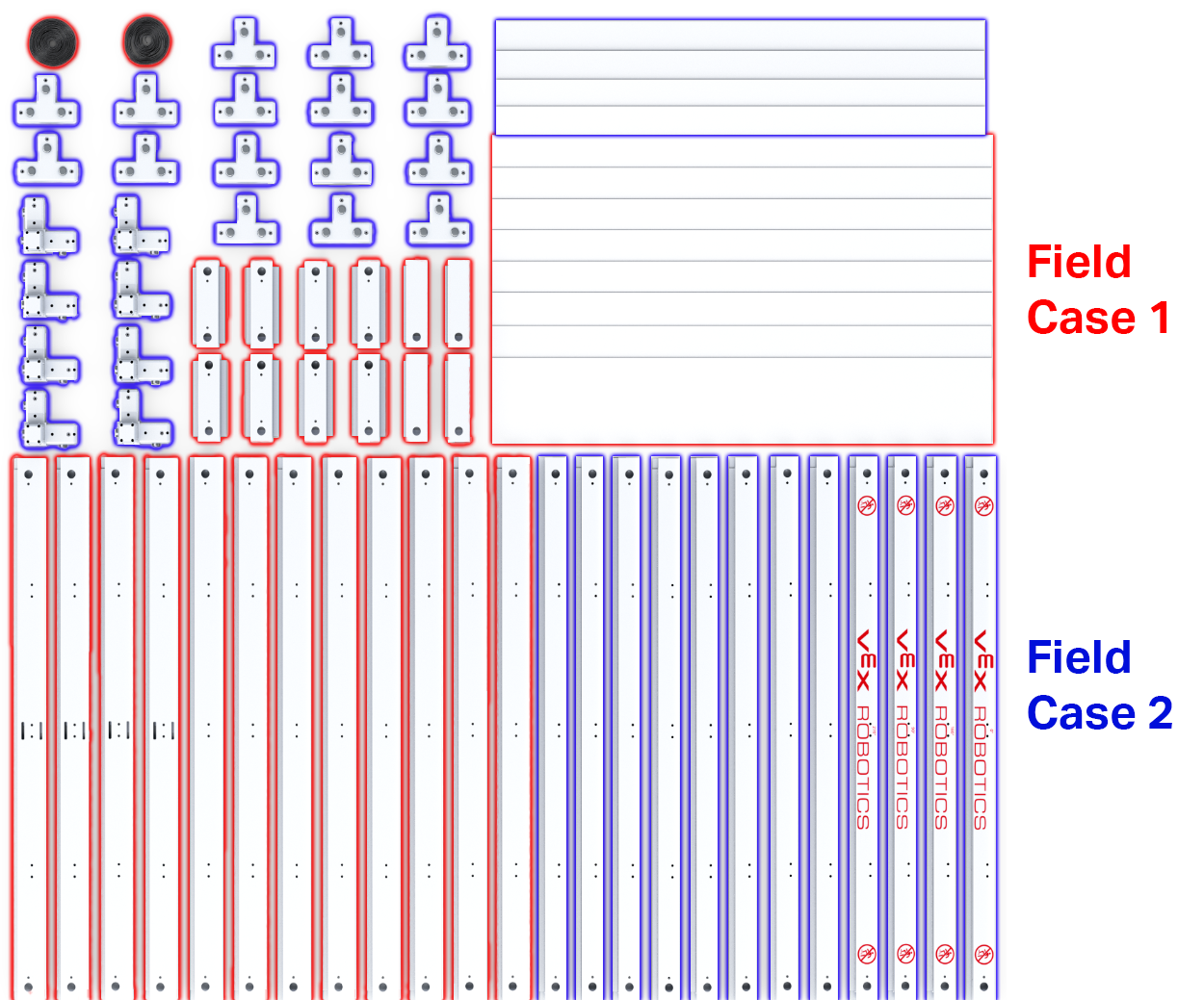

아래 이미지는 각 개별 부품의 위치를 ​​보여줍니다.
VEX V5 경쟁 로봇의 개별 부품을 보여주는 다이어그램으로, 로봇 경쟁을 위한 다양한 구성 요소와 그 배열을 설명합니다.

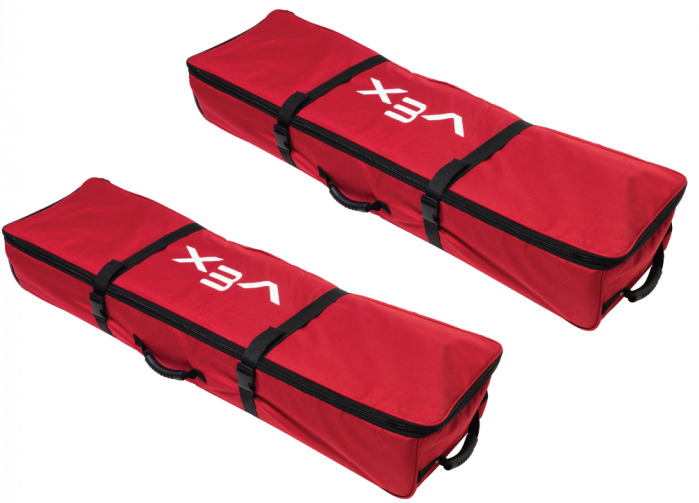

현장 사례 1 현장 사례 2 필드 타일 케이스
VEX 로봇 경연 대회에서 최적의 성능을 발휘하기 위한 주요 구성 요소와 레이아웃을 강조하여 필드 케이스 설정을 선보이는 경쟁 로봇 다이어그램입니다. V5 경쟁 로봇의 다이어그램은 구성 요소와 구조를 보여주고, 경쟁 로봇 분야의 V5 카테고리 설명과 관련된 디자인과 기능을 설명합니다. V5 경쟁 로봇을 위해 타일을 케이스에 적재하는 방법을 보여주는 다이어그램으로, 효율적인 보관 및 운반을 위한 타일의 배열과 구성을 설명합니다.

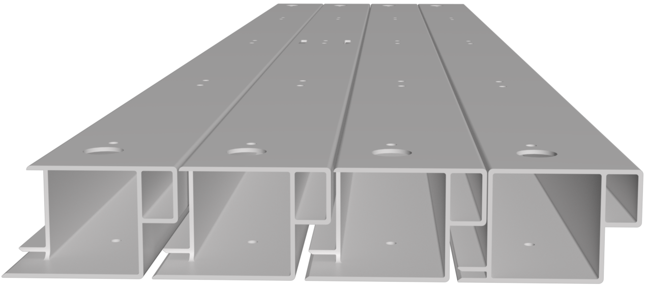

VEX V5 경쟁 로봇의 하단 돌출부를 보여주는 다이어그램으로, 로봇 경쟁에서 최적의 성능을 발휘하기 위한 구조적 구성 요소와 레이아웃을 설명합니다.

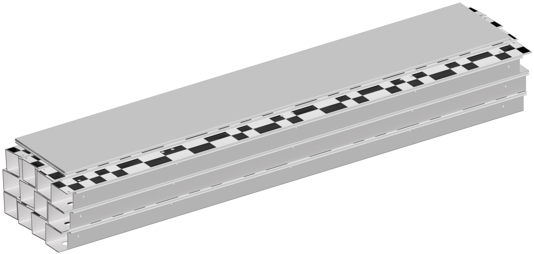

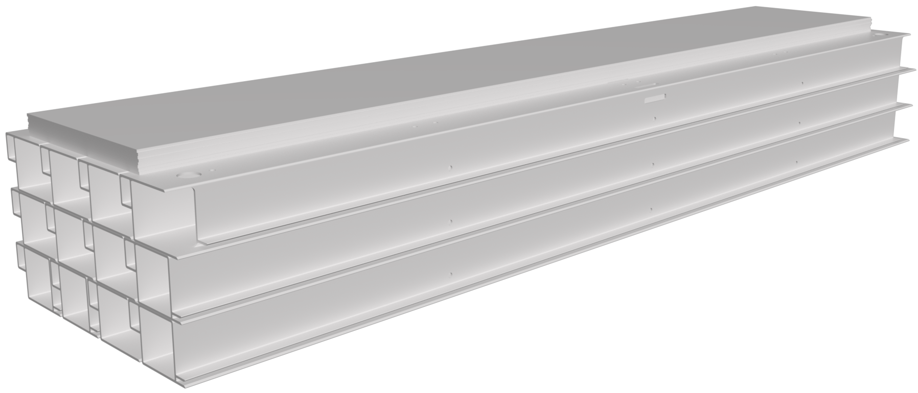

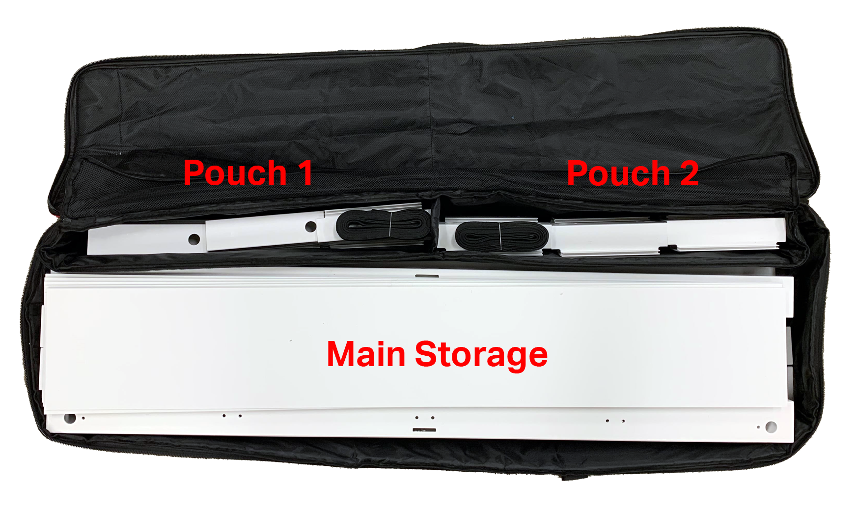

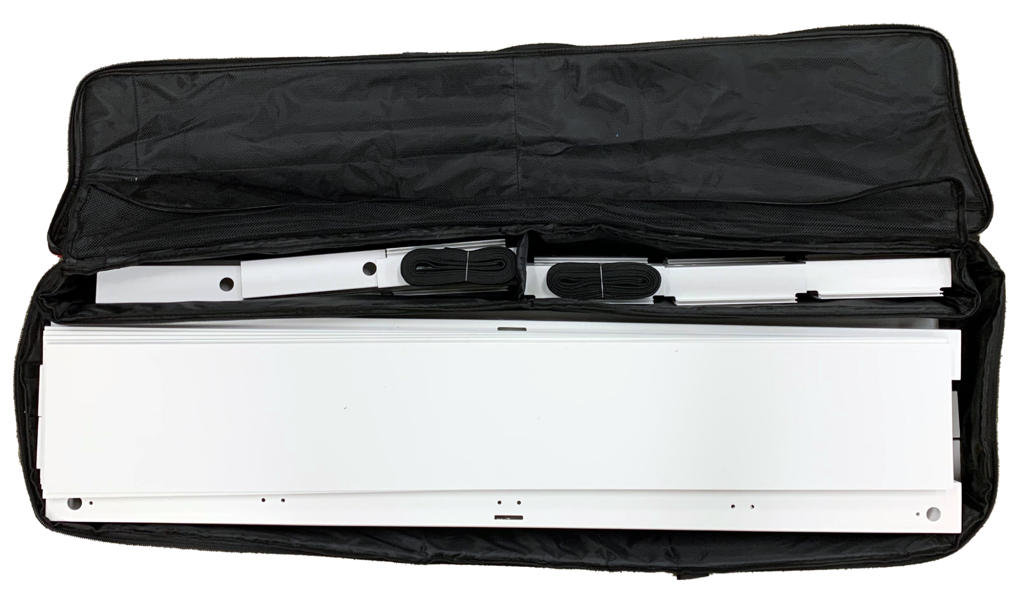

1. 먼저 바닥 돌출부를 메인 저장소에 배치하고 가로 4개, 세로 3개로 쌓습니다. 오른쪽에 표시된 방향을 참조하세요.
V5 카테고리의 경쟁 로봇에 대한 더 긴 패널을 보여주는 다이어그램으로, 향상된 로봇 설계를 위한 치수와 구성을 설명합니다.
2. 다음으로 돌출부 위에 긴 패널 8개를 배치합니다.
참고: 짧은 패널 4개와 긴 패널 8개가 있습니다. 4개의 짧은 패널이 필드 케이스 2에 배치됩니다.
V5 경쟁 로봇에 사용된 짧은 압출물의 다이어그램으로, 구조적 조립을 위한 다양한 길이와 구성을 보여줍니다.

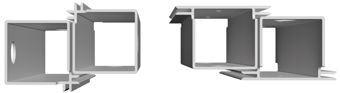

3. 짧은 돌출부를 지퍼 파우치 1과 2에 넣습니다. 오른쪽 두 그림에 표시된 방향을 사용하십시오.
파우치에 정리된 다양한 스트랩을 보여주는 이미지로, V5 경쟁 로봇에 사용된 구성 요소를 설명합니다.
4. 스트랩을 각 파우치에 넣습니다. 포장된 Field Case 1은 오른쪽에 표시된 이미지와 같아야 합니다.
경쟁 로봇과 관련된 폐쇄형 분야 사례의 그래픽 표현으로, V5 카테고리 설명의 데이터 추세와 통계를 보여줍니다.
5. 파우치의 지퍼와 필드 케이스 자체가 고정되어 있고 버클이 부착되어 있는지 확인하세요.

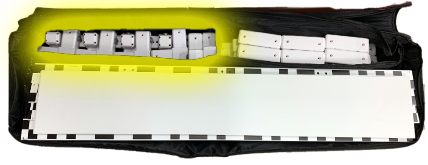

현장 사례 2
경쟁 로봇의 GPS 코드를 설명하는 다이어그램으로, V5 로봇 시스템에서 최적의 성능을 발휘하기 위한 주요 구성 요소와 연결을 보여줍니다.VEX V5 경쟁 로봇을 위한 GPS 코드 2를 설명하는 다이어그램으로, 로봇 경쟁에서 프로그래밍과 탐색에 필수적인 주요 구성 요소와 연결 부분을 보여줍니다.

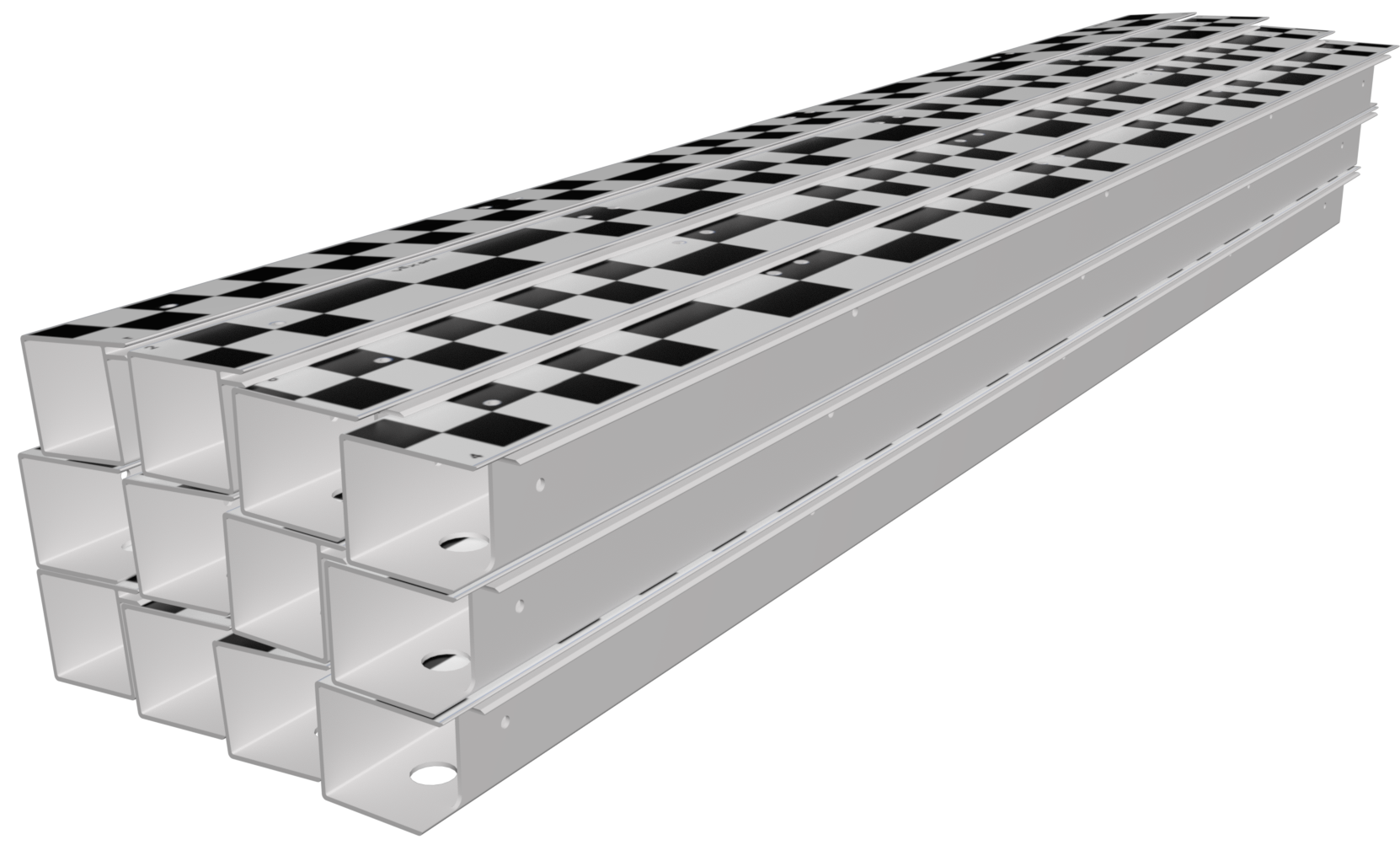

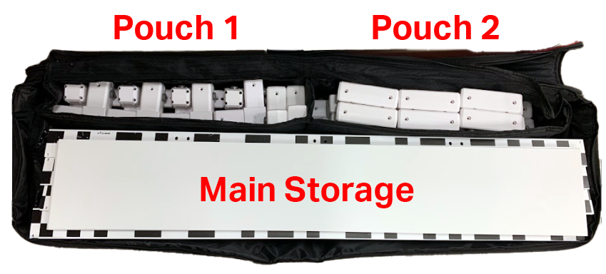

1. 먼저, GPS 코드가 적힌 돌출부를 메인 저장소에 가로 4개, 높이 3개로 쌓습니다. 오른쪽에 표시된 방향을 참조하세요.
참고: 압출을 순차적으로 로드하면 나중에 조립하는 데 도움이 됩니다.

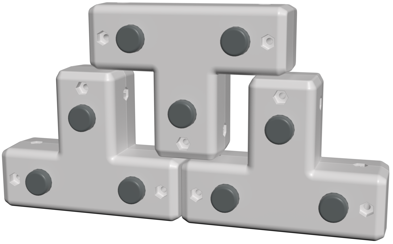

V5 경쟁 로봇에 사용된 T-커넥터의 다이어그램으로, 로봇 조립을 위한 설계와 연결 지점을 보여줍니다.V5 경쟁 로봇을 만드는 데 사용되는 여러 개의 T형 커넥터가 들어 있는 투명 플라스틱 백. 로봇 프로젝트에서 부품을 조립하고 연결하는 데 필수적인 구성 요소를 보여줍니다.

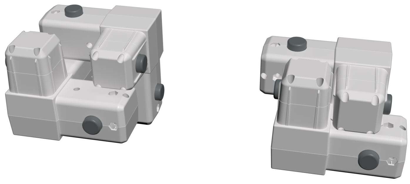

2. T 커넥터를 파우치 2에 넣습니다. 오른쪽에 표시된 방향으로 배치하십시오. 대부분은 파우치 2에 들어가고, 2T 커넥터는 파우치 1에 맞아야 합니다.
경쟁 로봇을 위해 VEX V5 코너 커넥터를 연결하는 방법을 보여주는 다이어그램으로, 라벨이 붙은 부품과 연결 지점을 통해 조립 과정을 설명합니다.VEX V5 경쟁 로봇에 필요한 다양한 코너 커넥터가 들어 있는 투명 플라스틱 백으로, 로봇 구조물을 제작하고 조립하는 데 사용되는 구성 요소를 전시하고 있습니다.
3. 모서리 커넥터를 파우치 1에 넣습니다. 오른쪽에 표시된 방향으로 배치하십시오.
로봇 경연대회에서 V5 카테고리 로봇에 대한 디자인 옵션과 수정 사항을 설명하는 경쟁 로봇의 짧은 패널을 보여주는 이미지입니다.

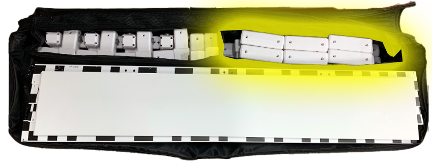

4. 마지막으로 나머지 4개의 짧은 패널을 메인 저장소의 돌출부 위에 놓습니다.

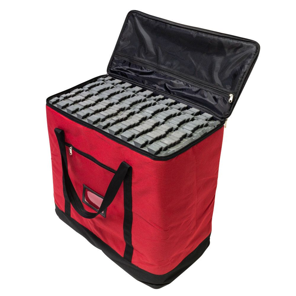

1.  하나의 필드 타일 케이스에 18개의 VRC 정전기 방지 필드 타일을 로드합니다.
필드당 총 36개의 타일(케이스당 18개)이 있습니다.
V5 경쟁 로봇을 위한 필드 타일 케이스에 타일을 장착하여 로봇 경쟁에 사용되는 타일의 배열과 디자인을 보여줍니다.로봇 구성 요소와 액세서리를 정리하고 운반하는 데 적합한 다양한 디자인과 크기를 선보이는 V5 경쟁용 로봇 가방 컬렉션입니다.

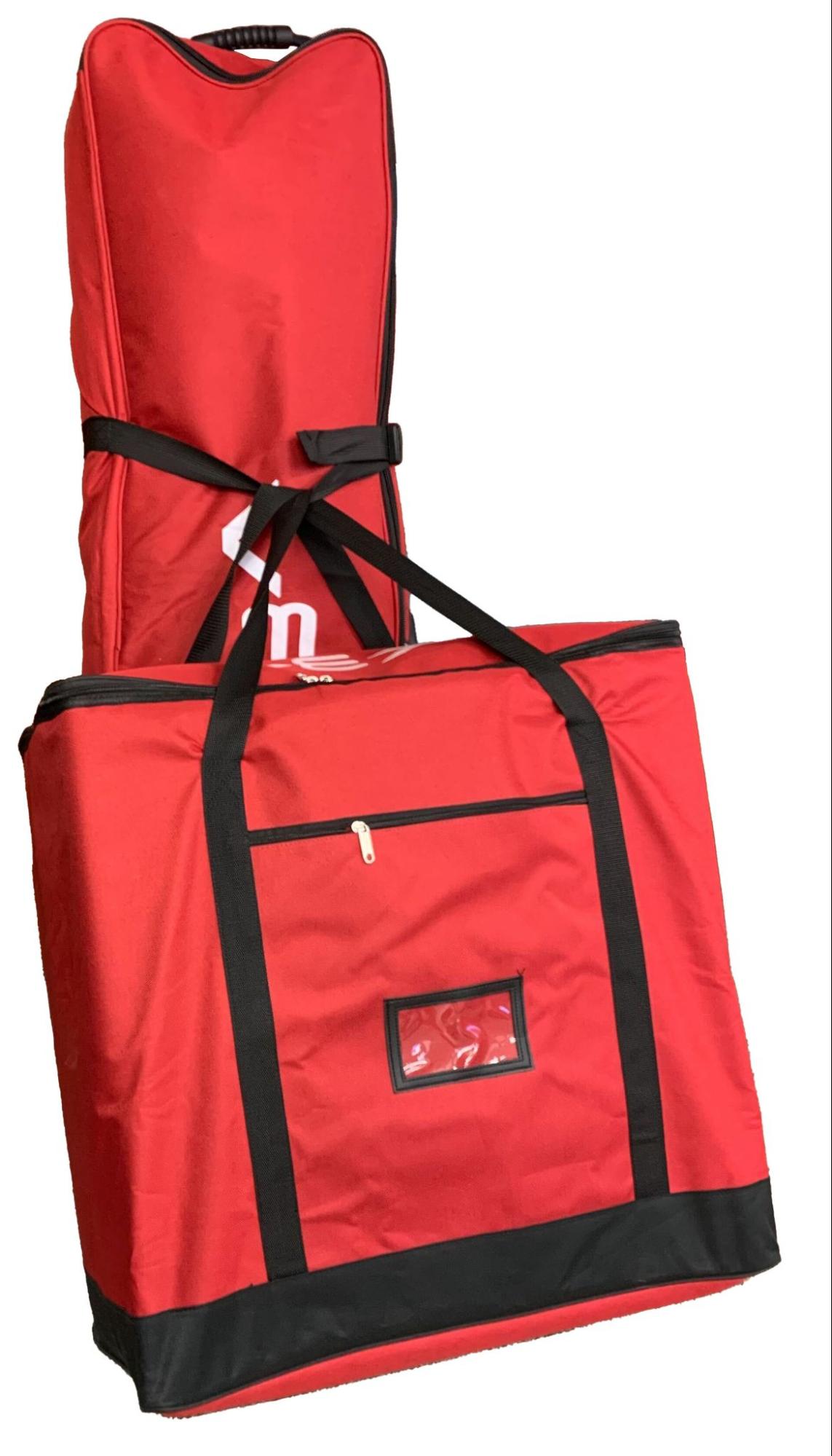

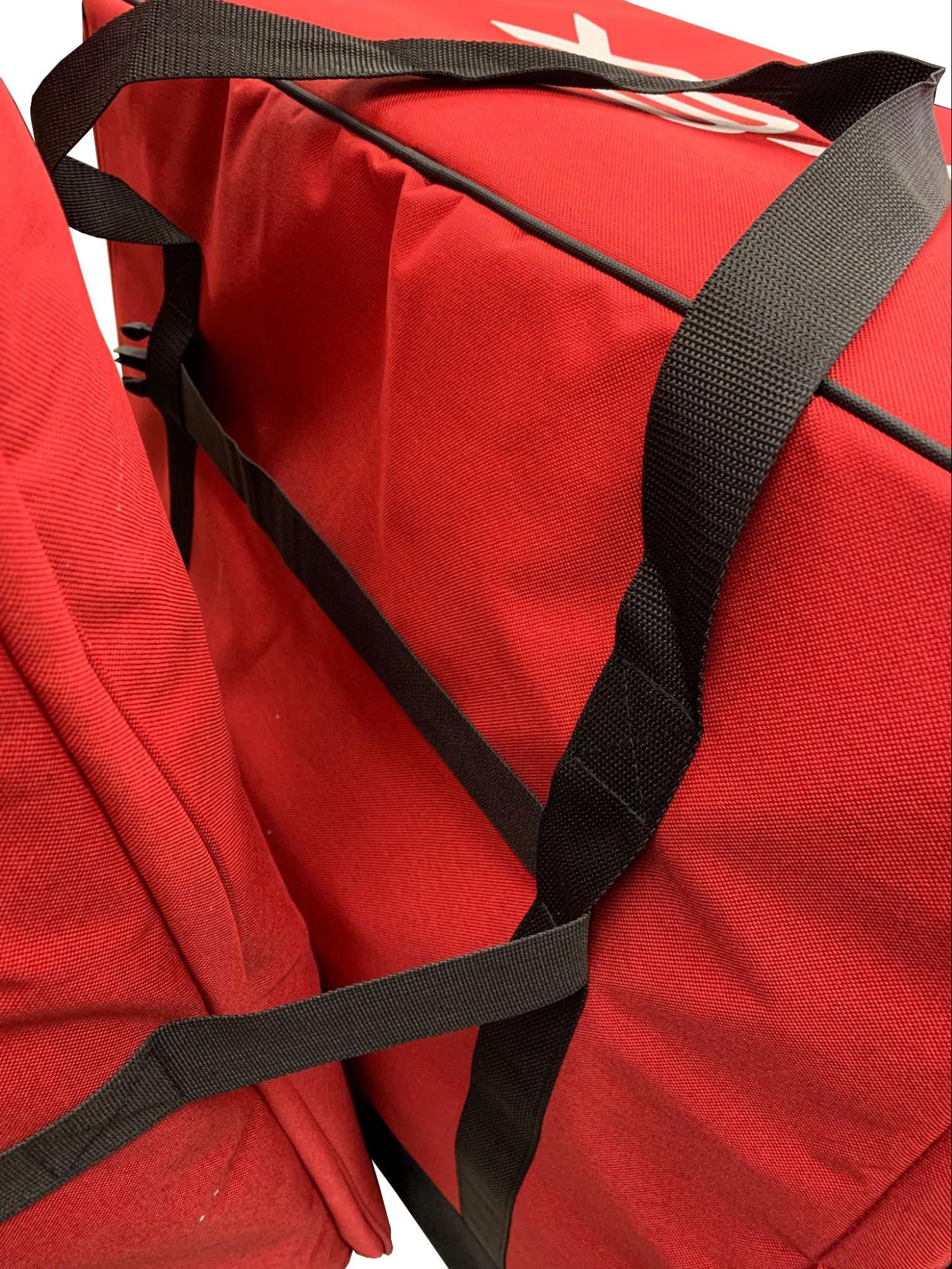

2. 로드된 필드 타일 케이스는 쉽게 운반할 수 있도록 필드 케이스에 부착할 수 있습니다.
필드 타일 케이스를 필드 케이스에 부착하려면 필드 타일 케이스 뒷면에 있는 루프를 통해 필드 케이스의 하단 스트랩을 넣습니다.
필드 케이스 하단 스트랩을 필드 타일 케이스에 통과시킨 후 버클로 묶어 두 개를 고정합니다.
경쟁 로봇용으로 설계된 다양한 VEX V5 현장 및 타일 케이스를 보여주는 이미지로, 여러 개의 보관 칸과 로봇 구성 요소를 안전하게 운반할 수 있는 견고한 디자인이 특징입니다.
3.  필드 케이스의 상단 버클을 필드 타일 케이스의 두 손잡이에 통과시켜 두 개를 더욱 안전하게 고정합니다.
