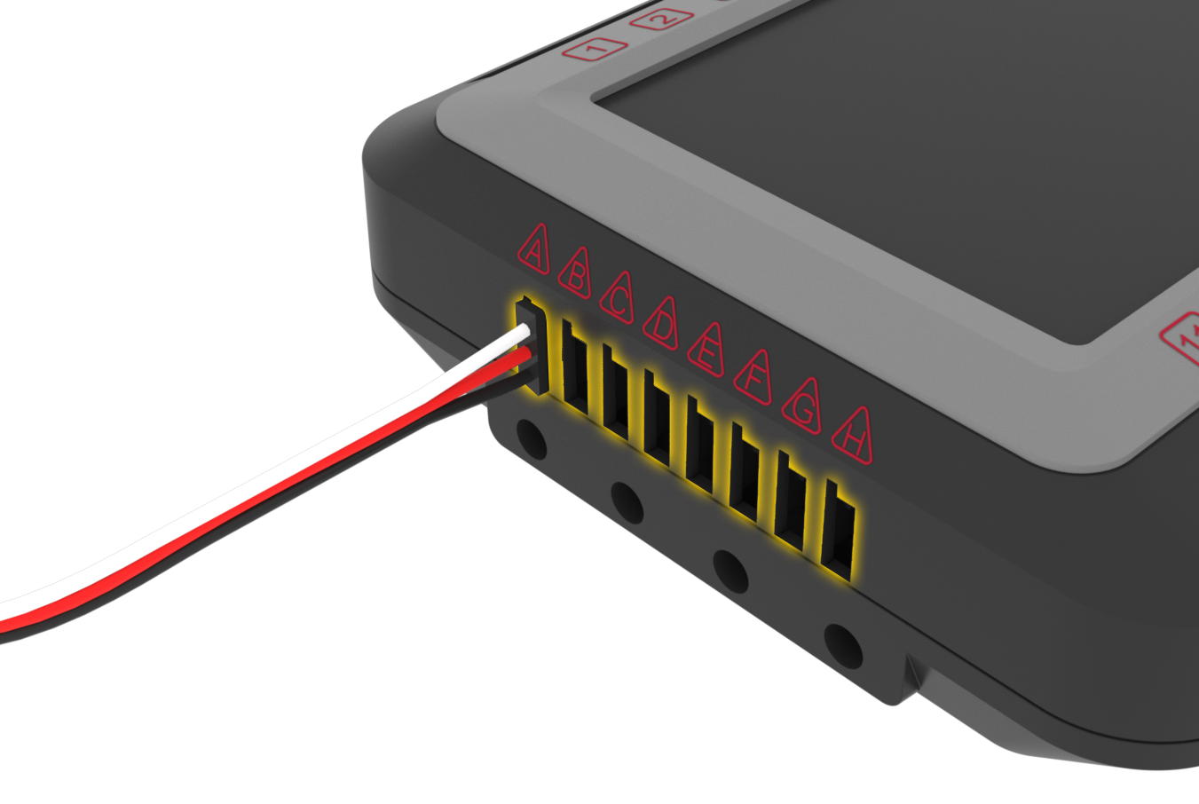

V5 브레인의 8개 3선 포트가 강조 표시된 모습입니다. 이 항구들은 A부터 H까지 알파벳 순으로 표시되어 있습니다.
디지털 입력/디지털 출력은 V5 로봇 브레인의 3선 포트로 입력되는 디지털 입력 신호와 V5 로봇 브레인의 3선 포트에서 출력되는 디지털 출력 신호를 의미합니다.
V5 브레인은 디지털 입력 장치가 3선 포트 중 하나에 연결된 모습으로 표시됩니다.

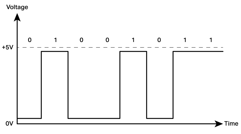

디지털 입력: 디지털 입력은 전압이 특정 임계값보다 높거나 낮은지 감지합니다. 전압이 더 높으면 V5 Robot Brain은 디지털 입력을 높은 것으로 감지합니다. 전압이 더 낮으면 V5 Robot Brain은 디지털 입력을 낮은 것으로 감지합니다.
시간에 따른 전압 측정값의 도표. 이 도표는 5볼트와 0볼트 사이에서 전압이 교류하는 것을 보여주며, 5볼트의 최고점은 1로, 0볼트의 최저점은 0으로 표시되어 있습니다.
디지털 출력: 디지털 출력을 사용하면 V5 Brain으로 전압을 제어할 수 있습니다. V5 Brain이 출력을 높게 지시하면 출력은 5V 전압을 생성합니다. V5 Brain이 출력을 낮게 지시하면 전압이 출력되지 않습니다.

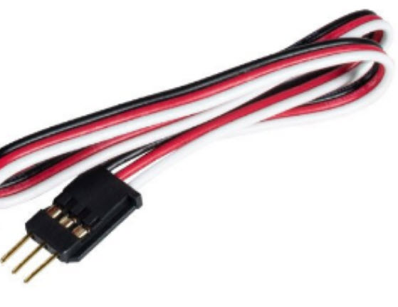

디지털 입력 장치의 근접 사진으로, 세 개의 전선이 서로 연결되어 있는 것을 볼 수 있습니다. 이 장치에는 검정색, 빨간색, 흰색으로 색상이 구분된 세 개의 고무선이 있습니다.

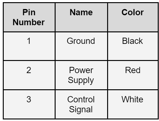

색상 코드:
케이블의 세 핀 번호와 해당 색상을 나타낸 데이터 표입니다. 첫 번째 핀은 1번으로 번호가 매겨져 있으며, 접지(Ground)라고 불리고 검은색입니다. 두 번째 핀은 2번으로 번호가 매겨져 있으며, 전원 공급 핀이라고 하고 빨간색으로 되어 있습니다. 세 번째 핀은 3번으로 번호가 매겨져 있으며, 제어 신호라고 하고 흰색입니다.

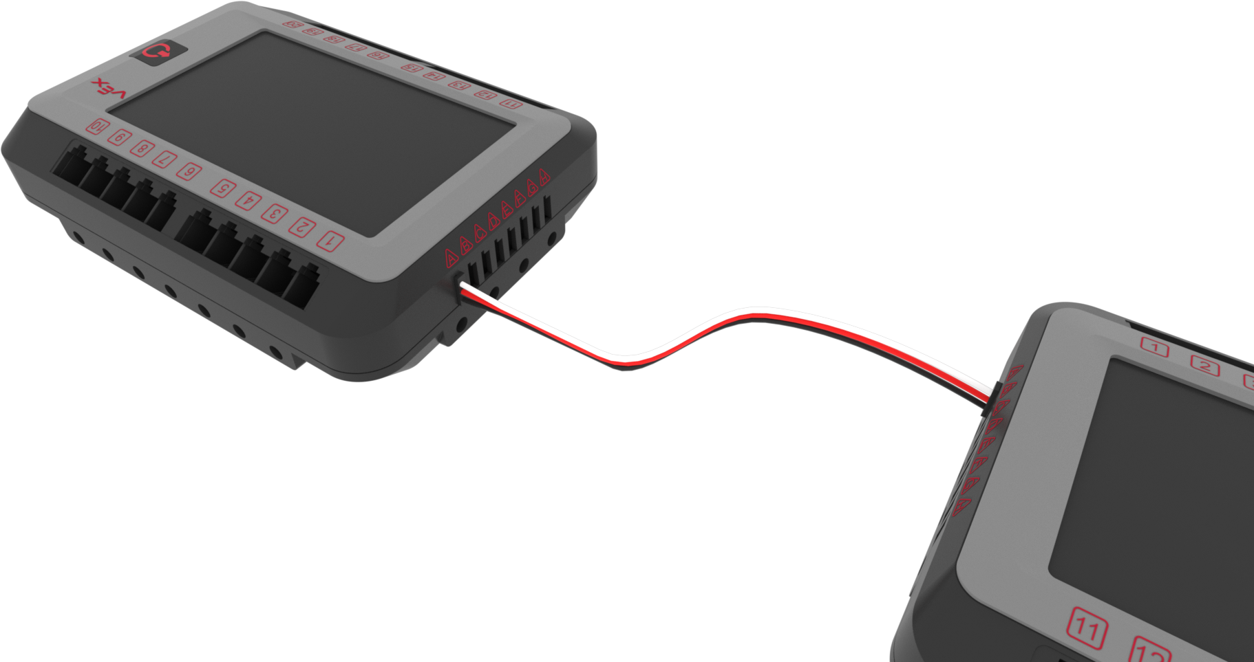

두 개의 V5 브레인이 보이며, 디지털 입력 장치가 각각의 브레인에 있는 3선 포트에 연결되어 있습니다.
디지털 입력 장치의 한 가지 용도는 두 V5 로봇 두뇌 간의 디지털 입력/디지털 출력 통신입니다.

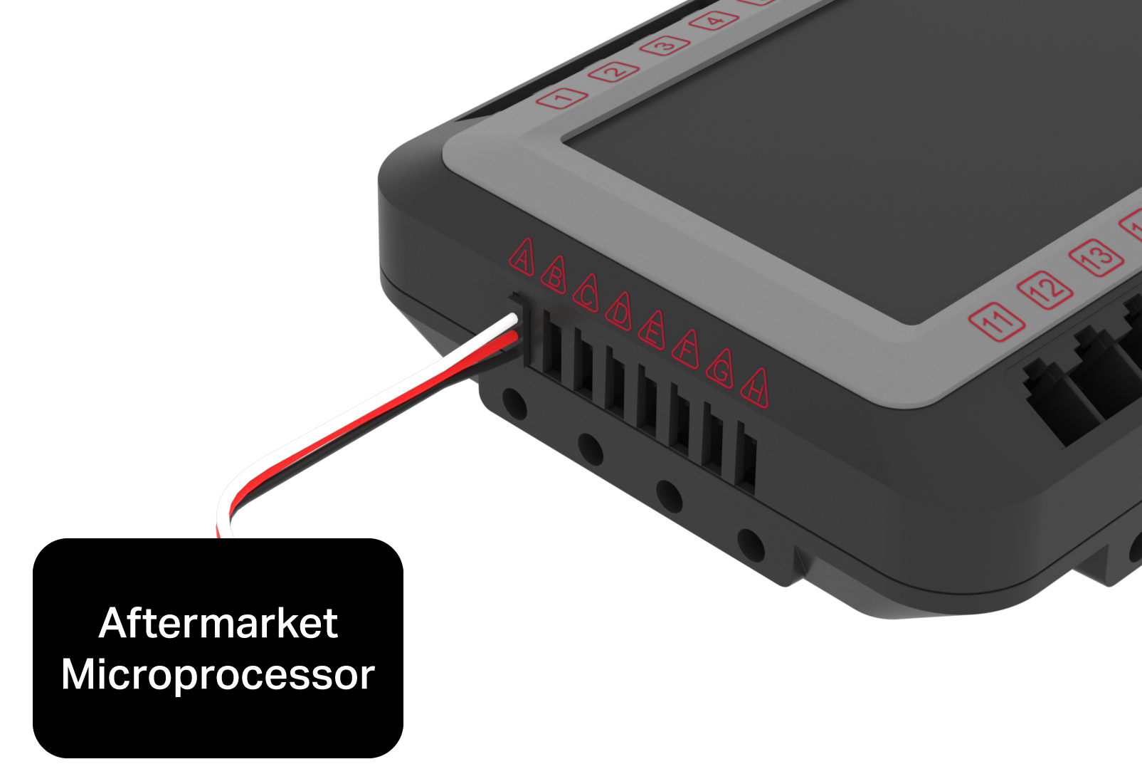

V5 브레인은 3선 포트 중 하나에 디지털 입력 장치가 연결되어 있으며, 이 장치는 브레인을 '애프터마켓 마이크로프로세서'라고 표시된 다른 장치에 연결합니다.
디지털 입력 장치는 애프터마켓 마이크로프로세서와의 디지털 입력/디지털 출력 통신에도 사용할 수 있습니다.

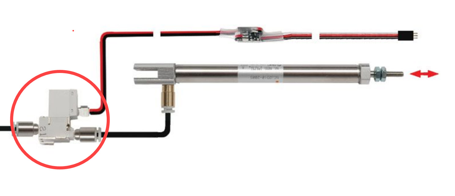

컨트롤러에 연결된 V5 디지털 출력 장치가 있는 공압 솔레노이드.
VEXcode V5 디지털 출력 장치는 VEX 공압 시스템의 공기 흐름을 제어하는 공압 솔레노이드 밸브를 작동시키는 데 사용할 수 있습니다.
