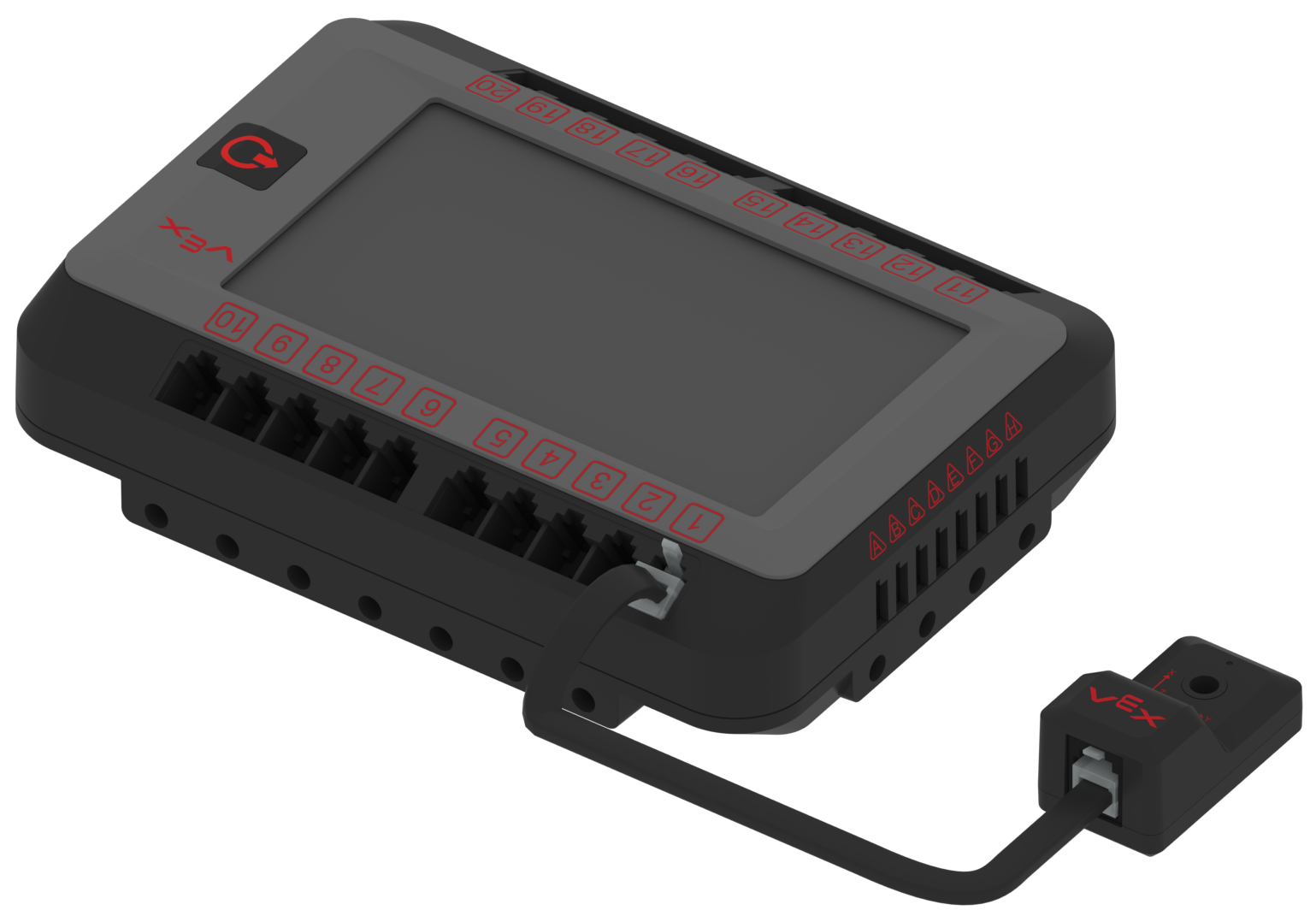

V5 브레인에 V5 관성 센서가 스마트 포트 중 하나에 연결된 모습입니다. 관성 센서는 두 축 모두 수평입니다.
관성 센서가 정렬되어 있지 않은지 확인하려면 두 축이 모두 수평인 것으로 알려진 평평한 표면에 관성 센서를 놓습니다. 센서의 V5 스마트 포트와 V5 Brain의 스마트 포트가 V5 스마트 케이블로 연결되어 있는지 확인하세요.

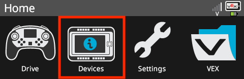

홈 메뉴에 '장치' 옵션이 강조 표시된 상태로 브레인 화면이 표시됩니다.
V5 Brain을 켜고 '장치' 아이콘을 터치하세요.

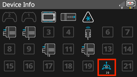

브레인 화면은 장치 정보 메뉴에 표시되며, 이 메뉴에는 브레인의 모든 스마트 포트와 연결된 장치 목록이 있습니다. 장치 정보 메뉴의 관성 센서 아이콘이 강조 표시되어 있어 해당 아이콘을 선택하면 정보 메뉴를 열 수 있음을 나타냅니다.
장치 정보 화면(V5 대시보드)에서 관성 센서 아이콘을 터치하세요.

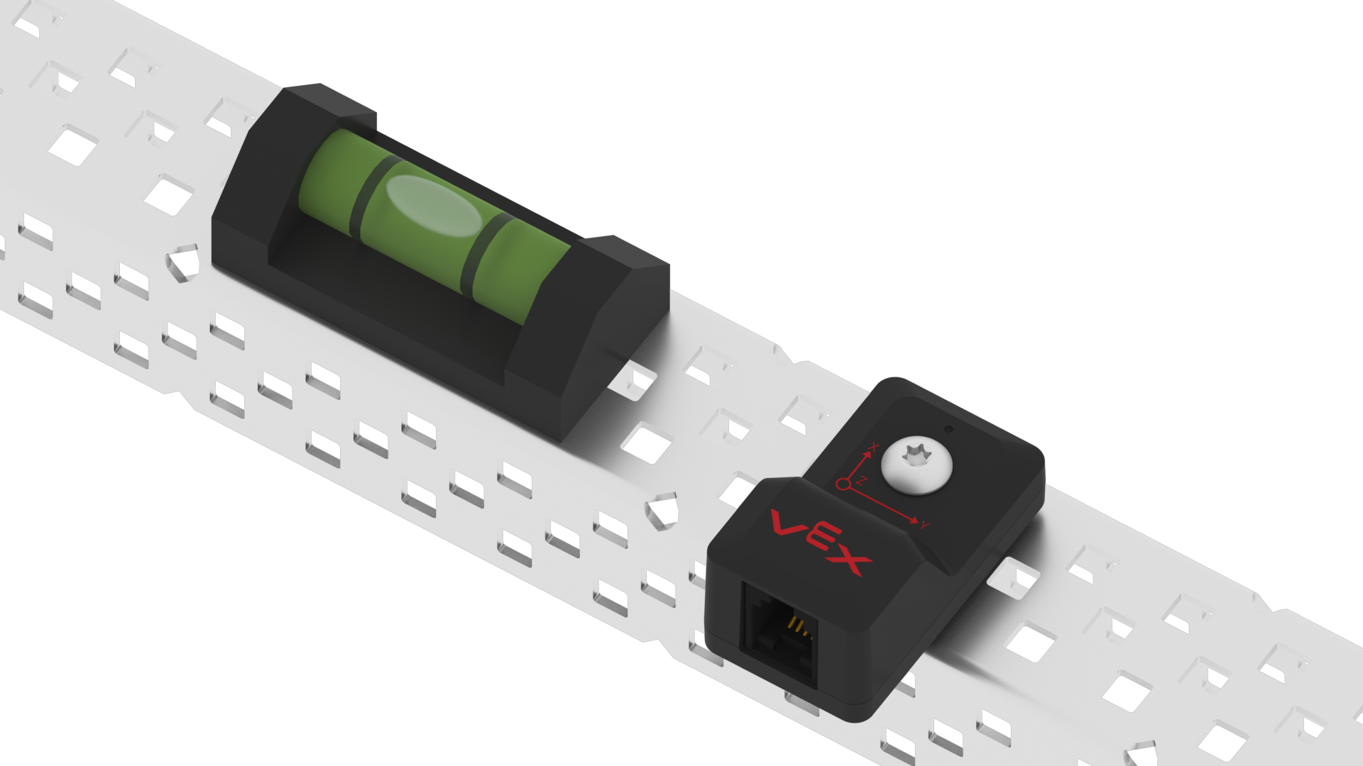

V5 관성 센서가 VEX C 채널 부품에 부착된 모습이며, 그 옆에는 수평계가 놓여 있습니다. 수평계의 기포가 정확히 위쪽을 가리키고 있어 구조물과 그 아래 표면이 수평임을 나타냅니다.
V5 관성 센서를 다시 정렬하려면 센서를 VEX 구조(C 채널 등)에 부착하고 안정적이고 평평한 표면에 놓습니다. 기포 수준기를 사용하여 표면이 수평인지 확인하세요. 로봇에 센서가 장착된 상태에서 이 절차를 하지 마십시오.
참고: 관성 센서가 피치 및 롤 방향 모두에서 수평인지 확인하십시오.

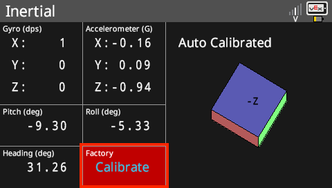

관성 센서 메뉴에는 센서 데이터가 나열되는 브레인 화면이 표시됩니다. 보정 버튼은 빨간색 배경에 "공장"이라고 적힌 라벨이 있으며 강조 표시되어 있습니다.
V5 대시보드를 열고 대시보드의 보정 버튼을 약 10초 동안 길게 누르면 빨간색으로 바뀌고 보정 라벨 옆에 "Factory"라는 단어가 표시됩니다. 버튼이 빨간색으로 변하면 V5 화면 터치를 중지하세요.

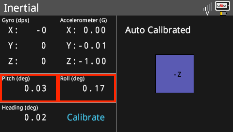

관성 센서 메뉴에는 센서 데이터가 나열되는 브레인 화면이 표시됩니다. 피치(도)와 롤(도) 값이 강조 표시되어 있으며, 이 예시에서 피치는 0.03, 롤은 0.17입니다.
빨간색 보정 버튼을 다시 터치하면 관성 센서가 약 2초 동안 보정한 후 일반 대시보드 화면으로 돌아갑니다. 가속도계, 롤 및 피치 값은 이제 평평한 표면의 관성 센서에 대해 일반 값을 표시해야 합니다.
