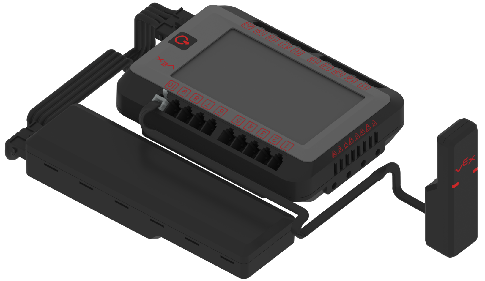

V5 로봇 두뇌가 V5 배터리 및 V5 라디오에 연결된 모습입니다.
V5 로봇 두뇌가 V5 배터리 및 V5 라디오에 연결되어 있는지 확인하세요.

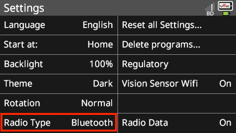

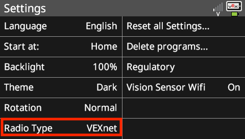

V5 Robot Brain 화면에서 '설정'을 선택하면 무선 유형을 확인할 수 있습니다. 성공적으로 연결하려면 무선 유형을 Bluetooth로 설정해야 합니다.
설정 메뉴에 브레인 화면이 표시되고 라디오 유형 옵션이 강조 표시됩니다.
설정 대화 상자 창이 열립니다. 왼쪽 하단에서 라디오 유형을 찾으세요. 무선 유형이 VEXnet으로 설정된 경우 무선 유형 영역을 눌러 Bluetooth로 전환하세요.

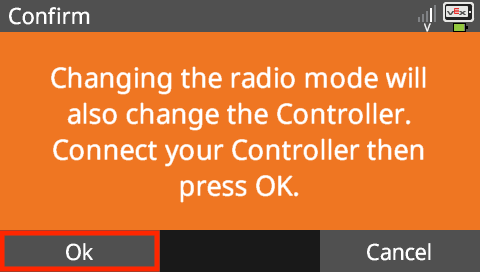

화면에 "라디오 모드를 변경하면 컨트롤러도 변경됩니다."라는 메시지가 표시됩니다. 컨트롤러를 연결한 다음 확인을 누르세요. 아래에는 확인과 취소라고 적힌 두 개의 버튼이 있습니다.
무선 유형 변경을 확인하는 메시지가 나타납니다. 변경 사항을 확인하려면 '확인'을 선택하세요.
무선 유형에 이제 Bluetooth를 통해 연결되었다고 표시되는지 확인하세요.

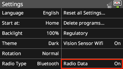

설정 메뉴에 브레인 화면이 표시되고 라디오 데이터 옵션이 강조 표시됩니다.
라디오 데이터가 '켜짐'으로 설정되어 있는지 확인하세요.
브레인 화면의 연결 아이콘이 강조 표시되어 있으며, 이 예시에서는 BD라는 레이블이 표시되어 있습니다.
연결 아이콘을 확인하세요. Radio Type이 Bluetooth로 설정되고 Radio Data가 On으로 설정되면 연결 아이콘에 'BD'가 표시됩니다.

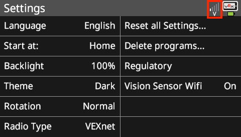

브레인 화면의 연결 아이콘이 강조 표시되어 있으며, 이 예시에서는 'V'라는 레이블이 붙어 있습니다.
참고: Radio Type이 VEXnet으로 설정된 경우 연결 아이콘에 'V'가 표시됩니다.

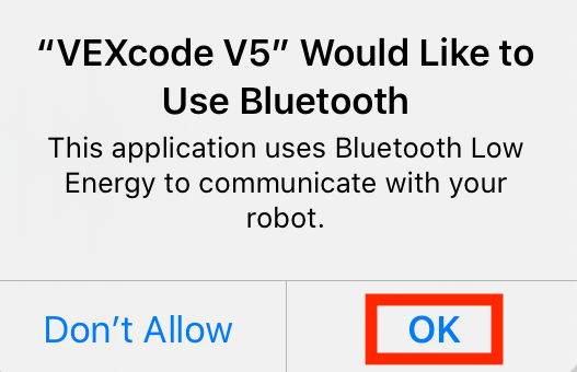

"VEXcode V5에서 블루투스를 사용하려고 합니다. 이 애플리케이션은 블루투스 저에너지를 사용하여 로봇과 통신합니다."라는 장치 메시지가 표시됩니다. 아래에는 '허용 안 함'과 '확인' 두 개의 버튼이 있으며, '확인' 버튼이 강조 표시되어 있습니다.
VEXcode V5를 실행하면 Bluetooth 사용을 확인하라는 메시지가 나타날 수 있습니다. '확인'을 선택하세요.
참고: Bluetooth를 허용하라는 메시지가 표시되지 않으면 장치의 Bluetooth 설정을 확인하여 켜져 있는지 확인하십시오.

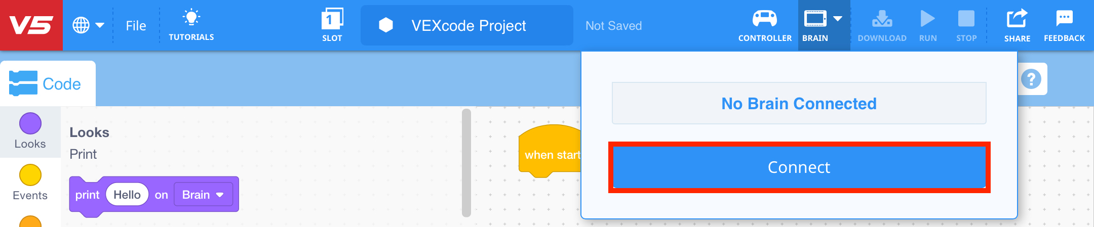

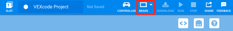

VEXcode V5 툴바에서 컨트롤러 아이콘과 다운로드 아이콘 사이에 브레인 아이콘이 강조 표시되어 있습니다.
툴바에서 'Brain' 아이콘을 선택하세요.
VEXcode V5에서 Brain 드롭다운 메뉴가 열리고 연결 버튼이 강조 표시된 상태입니다.

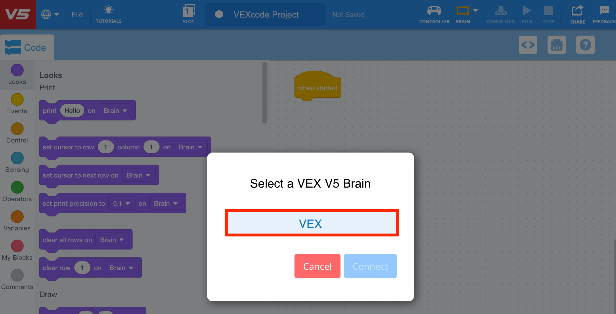

사용 가능한 V5 Robot Brain 목록이 나타납니다. 연결하려는 브레인의 이름을 선택하세요.
VEXcode V5 연결할 V5 브레인 목록이 있는 VEX V5 브레인 프롬프트를 선택하십시오. 이 예시에서는 하나의 브레인만 표시되어 있으며, 해당 브레인이 강조 표시되어 있습니다.

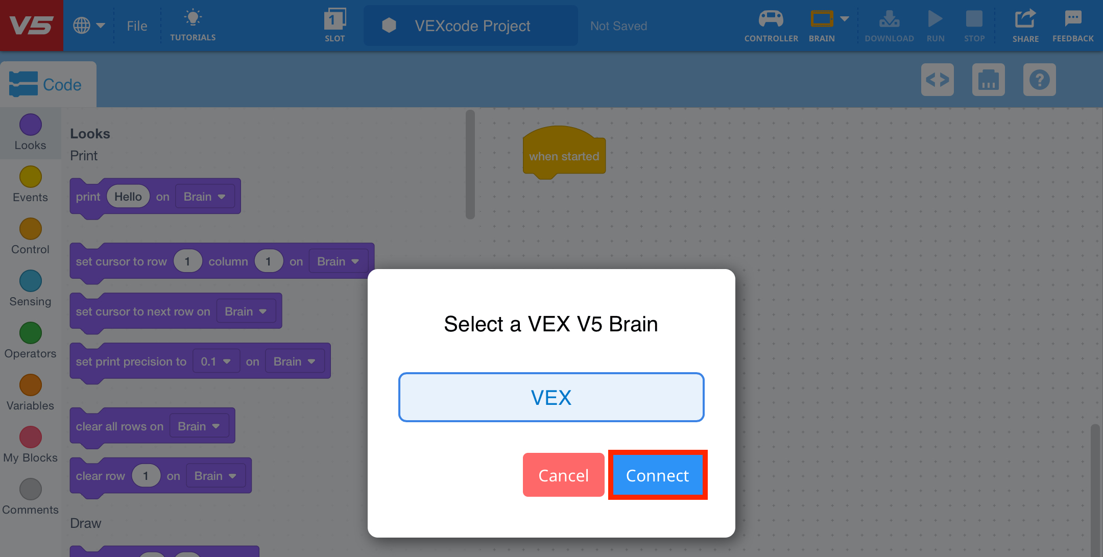

두뇌가 선택되면 '연결'을 선택하세요.
VEXcode V5 연결할 V5 브레인 목록이 있는 VEX V5 브레인 프롬프트를 선택하십시오. 브레인이 선택되었고 아래의 연결 버튼이 강조 표시되었습니다.

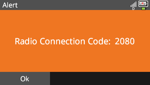

브레인 화면에 표시되는 무선 연결 코드를 확인하세요.
브레인 스크린은 주황색 배경에 "무선 연결 코드 2080"이라는 텍스트가 표시됩니다. 아래에 확인 버튼이 있습니다.
V5 Brain 화면에서 무선 연결 코드를 입력한 후 '제출'을 선택하세요.

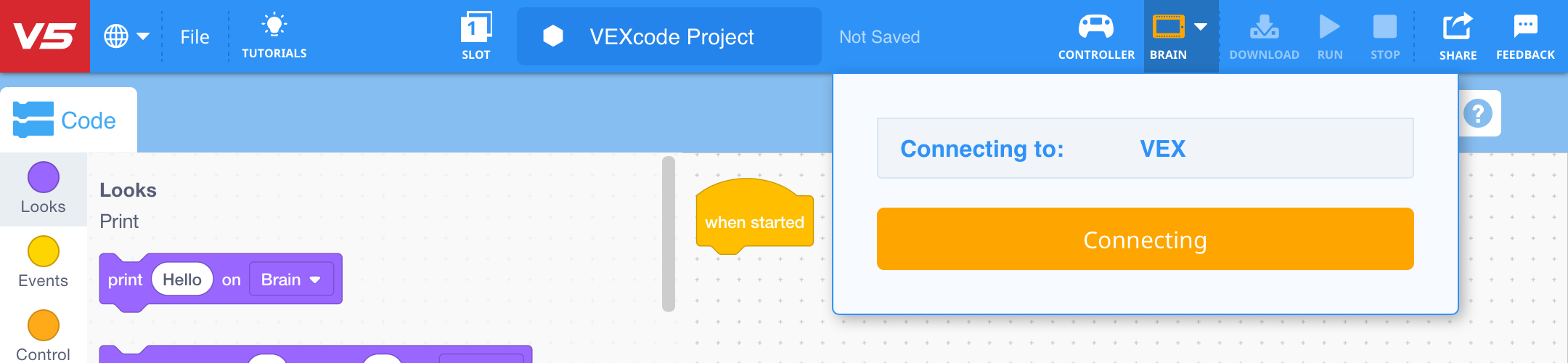

브레인 아이콘이 주황색으로 바뀌고 브레인이 연결되는 동안 '연결 중:' 메시지가 나타납니다.
VEXcode V5에서 브레인 연결 중일 때 브레인 드롭다운 메뉴가 열려 있는 모습입니다. 메뉴에는 브레인의 이름이 표시되고, 툴바의 브레인 아이콘은 주황색으로 표시됩니다.

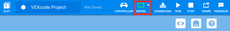

브레인이 연결되면 아이콘이 녹색으로 변합니다.
VEXcode V5 툴바에서 녹색 브레인 아이콘이 강조 표시되어 브레인이 연결되었음을 나타냅니다.

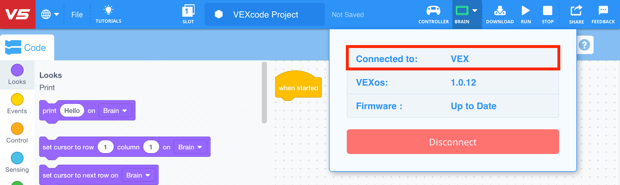

창의 메시지에는 '연결 대상:'이라고 표시되며 장치에 연결된 V5 Brain의 이름이 나열됩니다.
브레인이 연결된 후 브레인 드롭다운 메뉴가 열린 VEXcode V5. 메뉴에서 'Brain'이라는 이름이 강조 표시되고, 툴바의 'Brain' 아이콘이 녹색으로 표시됩니다.

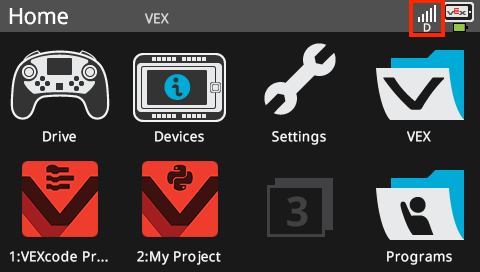

참고: V5 Robot Brain이 기기에 연결되면 연결 아이콘은 Brain 화면 오른쪽 상단에 'D'로 표시됩니다.
브레인 화면의 연결 아이콘이 강조 표시되어 있으며, 이 예시에서는 'D'라는 레이블이 붙어 있습니다.
