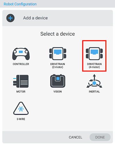

'4모터 구동계' 옵션이 강조 표시된 장치 선택 창입니다.
"드라이브트레인 4-모터"를 선택합니다.

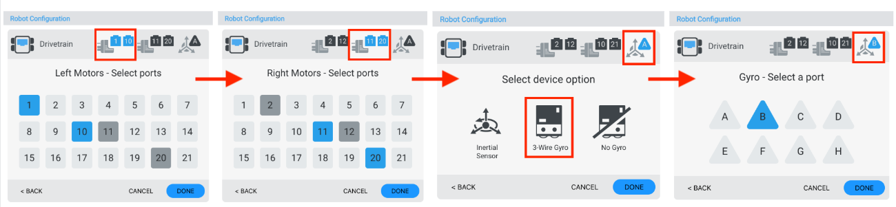

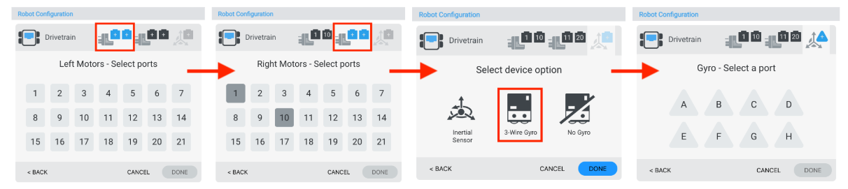

V5 브레인에서 좌우 모터 포트가 할당되는 과정을 나란히 보여주는 스크린샷입니다. 다음으로 3선식 자이로 옵션을 선택하면 자이로 포트 옵션이 표시됩니다.
VEX V5 Brain에서 왼쪽 모터, 오른쪽 모터 및 자이로 센서가 연결된 포트를 선택합니다. 다른 장치에 대해 이미 구성된 포트는 사용할 수 없습니다.
참고: 자이로 센서는 스마트 포트가 아닌 3-Wire 포트에 연결되어 있습니다.

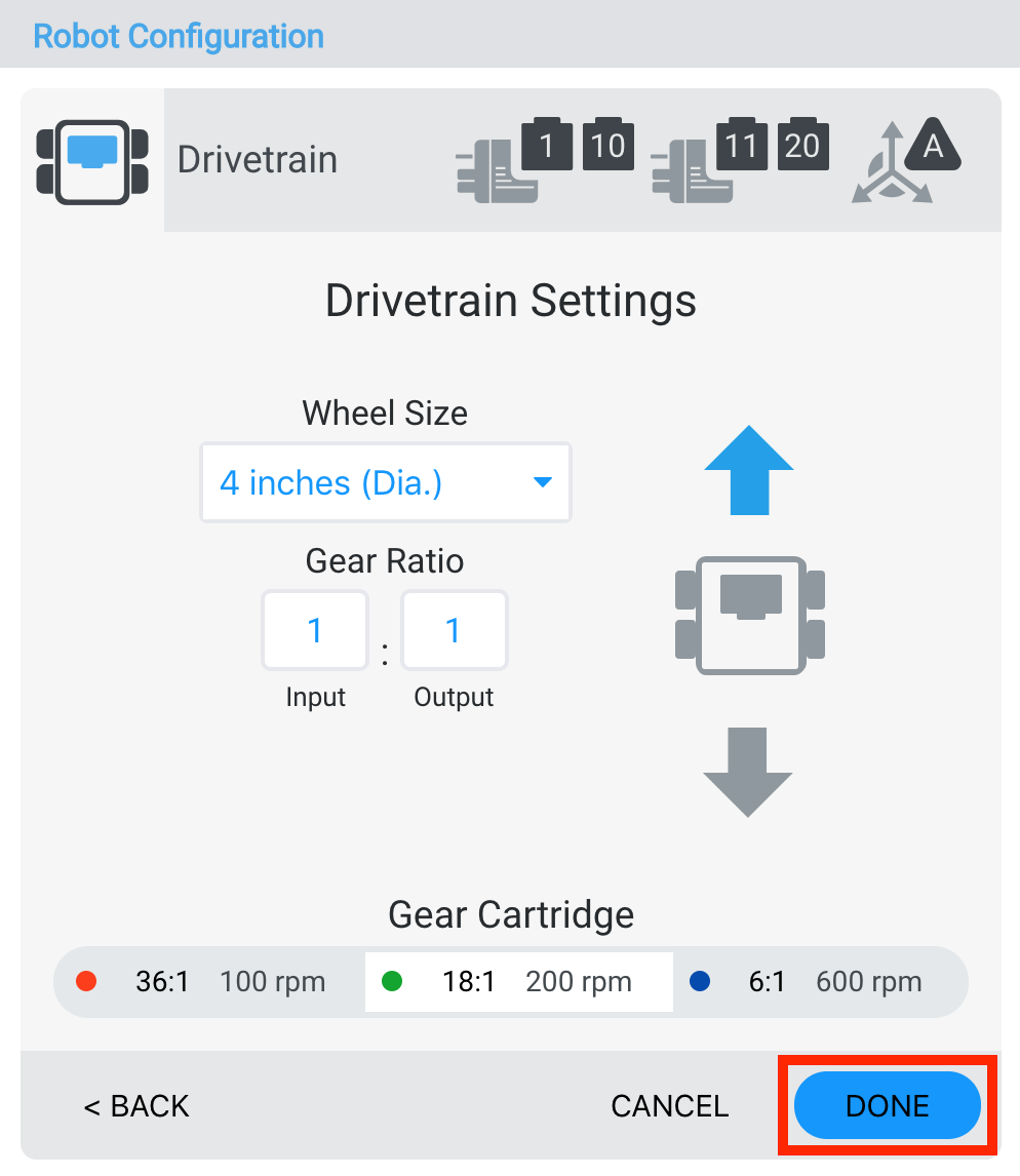

구성 확인을 위해 '완료' 버튼이 강조 표시된 구동계 설정 창입니다.
드라이브트레인이 구성되면 "완료"를 선택하여 장치를 구성에 제출하거나 "취소"를 선택하여 로봇 구성 창으로 돌아갑니다.
참고: "취소"를 선택하면 장치에 대한 모든 변경 사항이 취소되고 구성에 포함되지 않습니다.
드라이브트레인의 포트 번호 변경
포트 선택 아이콘이 강조 표시된 구동계 설정 창.
드라이브트레인 설정 창의 오른쪽 상단에 있는 장치의 플러그 아이콘을 선택하여 드라이브트레인의 왼쪽 모터 또는 오른쪽 모터에 대한 포트 번호를 변경할 수 있습니다.
좌우 모터 및 자이로스코프의 포트 변경을 보여주는 스크린샷을 나란히 배치했습니다.
포트 선택 창에서 다른 포트를 선택하면 포트 번호가 파란색으로 변합니다. 그런 다음 "완료"를 선택하여 변경 사항을 제출합니다.

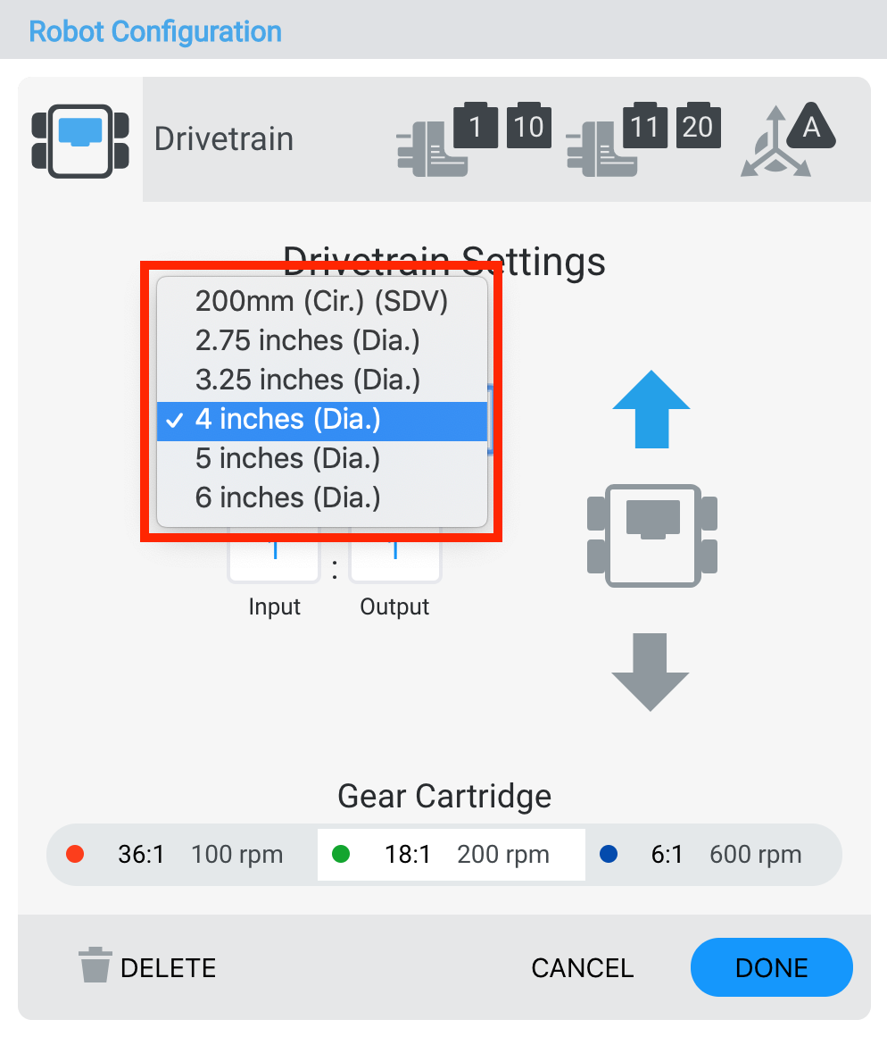

구동계의 휠 크기 변경
구동계 설정에서 휠 크기 드롭다운 메뉴가 표시되며, 여러 가지 크기 옵션이 제공됩니다.
"휠 크기" 아래의 드롭다운 메뉴를 선택하여 드라이브트레인의 휠 크기를 변경할 수 있습니다.

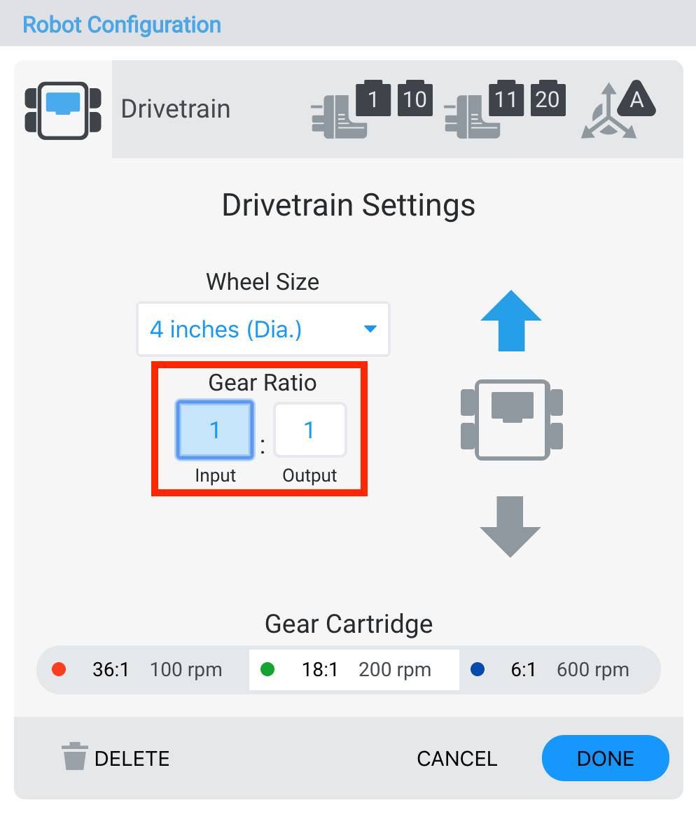

구동계의 기어비 변경
구동계 설정에서 기어비 조정에 사용되는 입력 및 출력 필드를 보여줍니다.
"입력" 및 "출력" 상자에 값을 입력하여 드라이브트레인의 기어비를 변경할 수 있습니다.

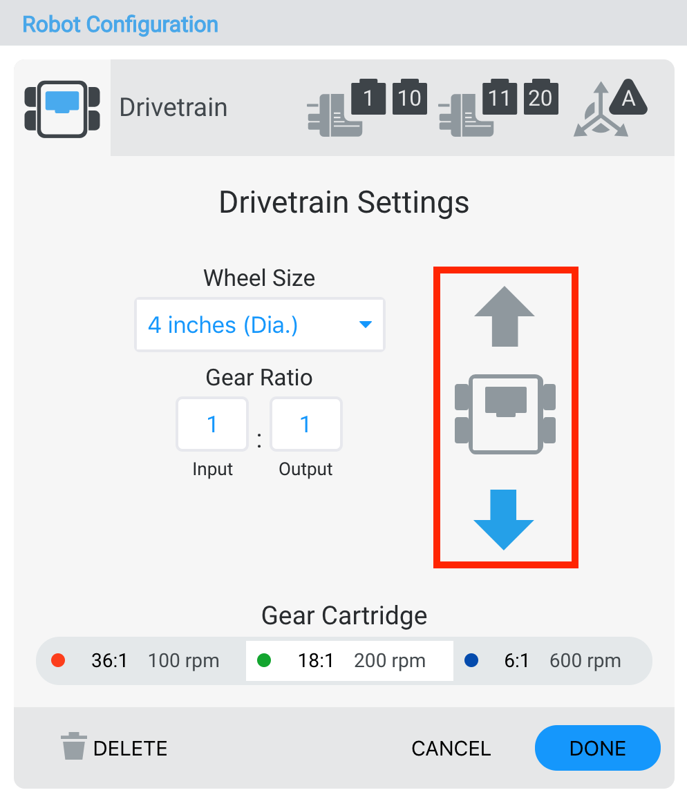

구동계 후진
구동계 설정에는 구동 방향을 반대로 바꿀 수 있는 옵션을 나타내는 방향 화살표가 있습니다.
드라이브트레인 설정 창에서는 드라이브트레인의 방향을 바꿀 수도 있습니다.

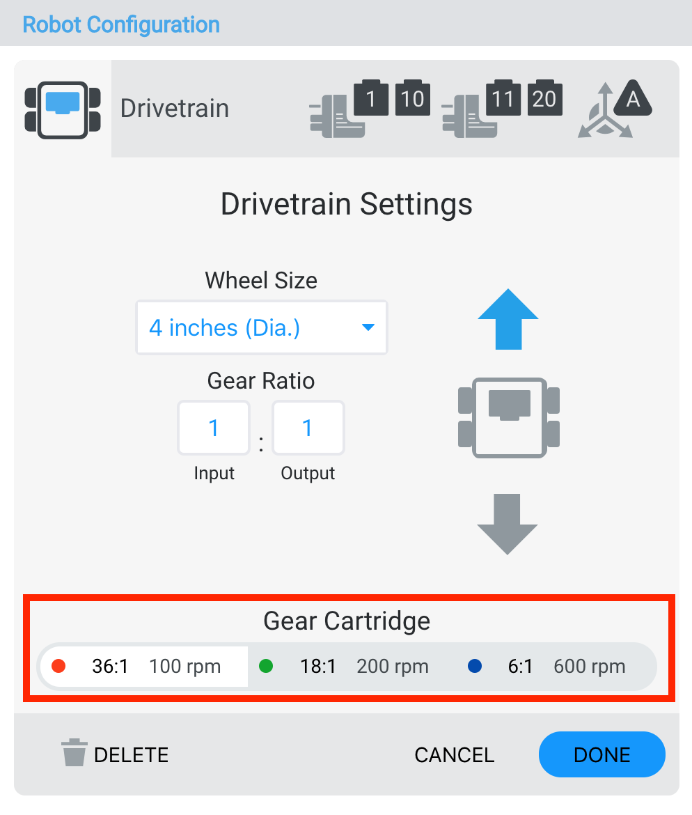

기어 카트리지 변경
모터 속도 구성을 선택하기 위한 기어 카트리지 옵션을 보여주는 구동계 설정입니다.
드라이브트레인 설정 창에서는 기어 카트리지를 변경할 수도 있습니다.
