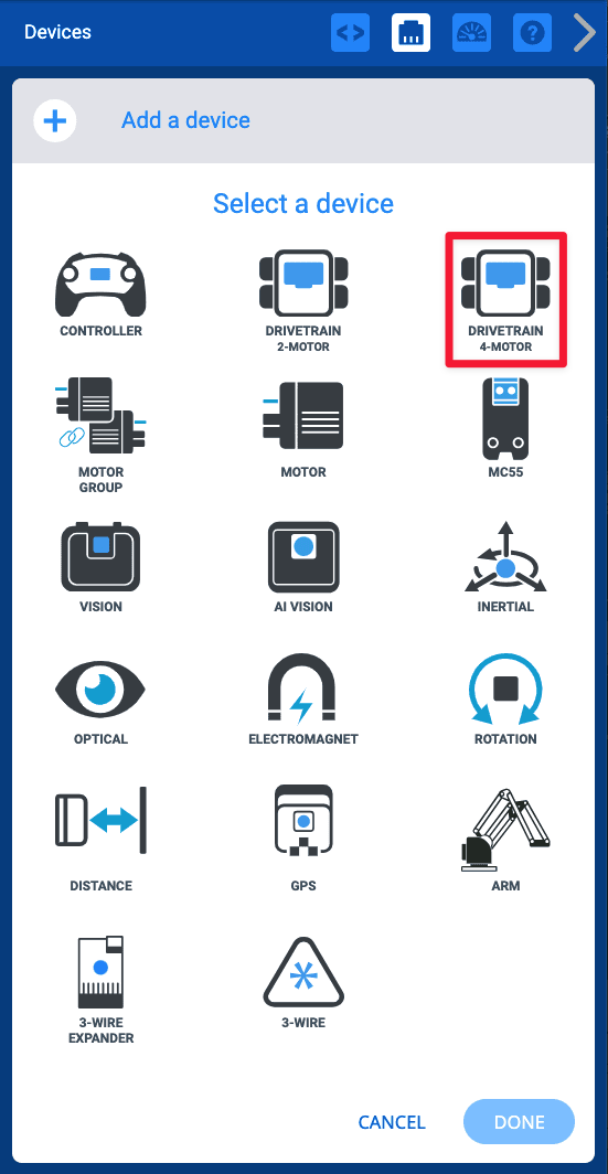

장치 추가를 선택하세요.
'장치 추가' 버튼을 선택한 후 나타나는 VEXcode V5 장치 메뉴입니다. Drivetrain 4 모터 옵션이 강조 표시되어 있습니다.
드라이브트레인 4모터를 선택하세요.

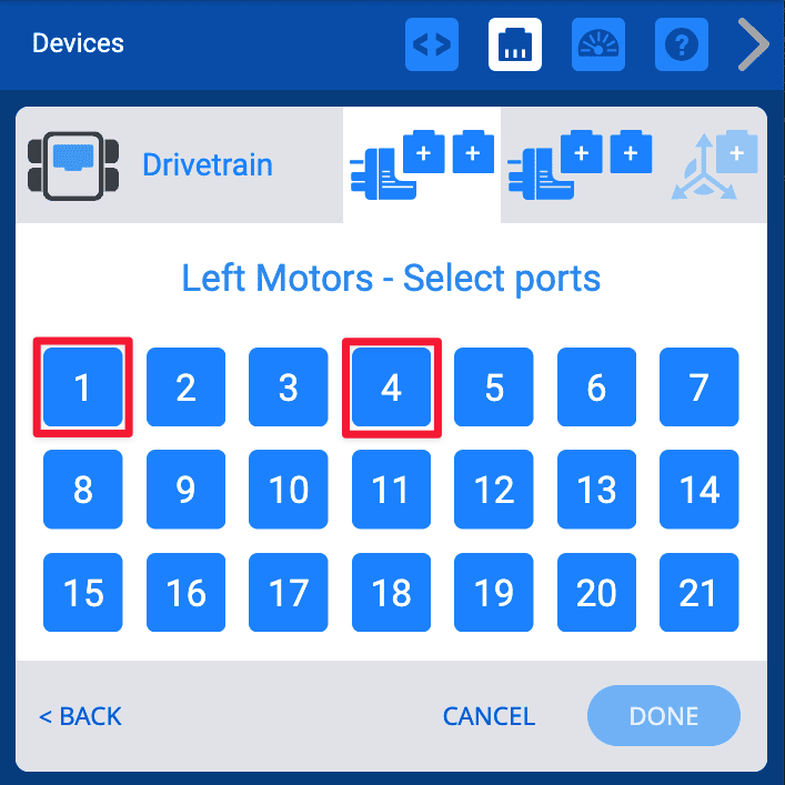

VEXcode V5 장치 메뉴는 왼쪽 모터 두 개에 대한 스마트 포트 옵션을 보여줍니다. 이 예시에서는 1번과 4번으로 번호가 매겨진 스마트 포트가 강조 표시되어 있습니다.
V5 Brain에서 왼쪽 모터가 연결된 포트를 선택하세요.

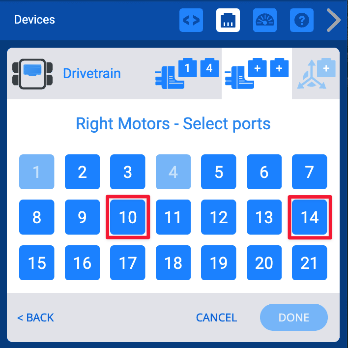

VEXcode V5 장치 메뉴는 오른쪽 모터 두 개에 대한 스마트 포트 옵션을 보여줍니다. 이 예시에서는 10번과 14번 스마트 포트가 강조 표시되어 있습니다.
V5 Brain에서 오른쪽 모터가 연결된 포트를 선택하세요.
다른 장치에 이미 구성된 포트는 사용할 수 없습니다.

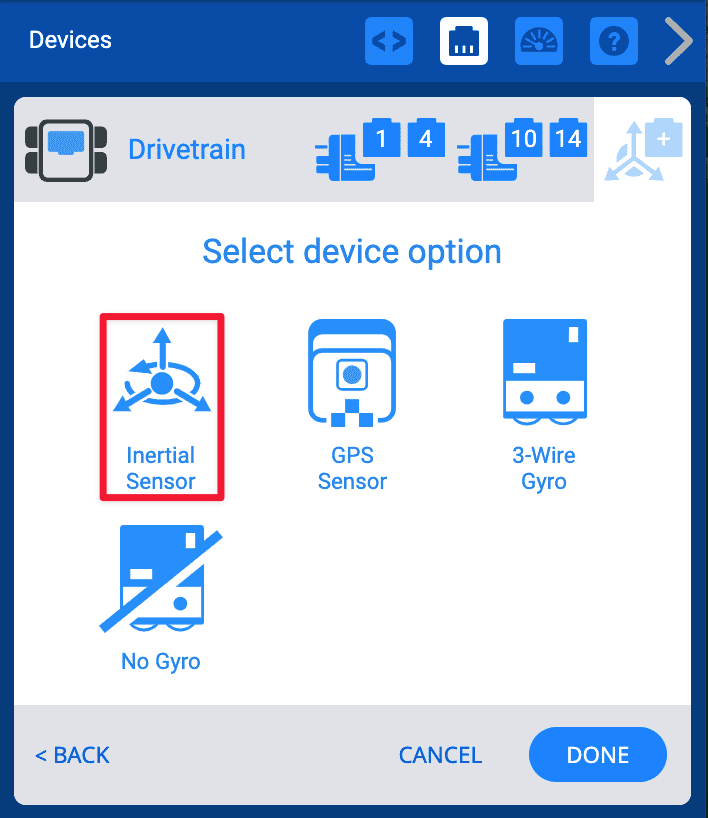

장치 옵션을 선택하세요
관성 센서
VEXcode V5 장치 메뉴는 구동계에 대한 추가 장치 옵션을 보여주며, 여기에는 관성 센서, GPS 센서, 3선식 자이로 및 자이로 없음이 표시됩니다. 관성 센서 옵션이 강조 표시되어 있습니다.
관성 센서를 사용하려면 관성 센서을 선택하세요.

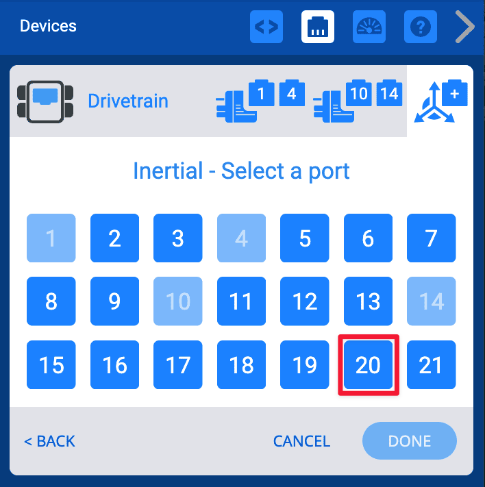

VEXcode V5 장치 메뉴에 관성 센서용 스마트 포트 옵션이 표시됩니다. 이 예시에서는 20번 스마트 포트가 강조 표시되어 있습니다.
V5 Brain에서 관성 센서가 연결된 포트를 선택하세요.

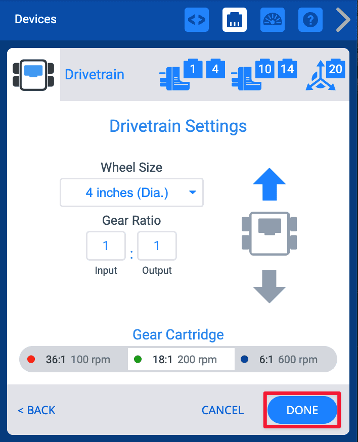

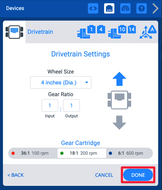

VEXcode V5 장치 메뉴의 구동계 설정 화면이 표시됩니다. 아래쪽에 '완료' 버튼이 강조 표시되어 있습니다.
휠 크기, 기어 비율, 기어 카트리지가 로봇과 일치하는지 확인하세요.
완료 선택하여 구성을 저장하세요.

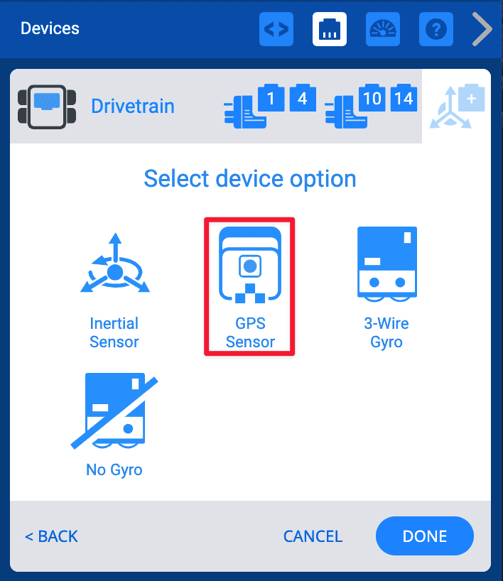

GPS 센서
VEXcode V5 장치 메뉴는 구동계에 대한 추가 장치 옵션을 보여주며, 여기에는 관성 센서, GPS 센서, 3선식 자이로 및 자이로 없음이 표시됩니다. GPS 센서 옵션이 강조 표시되어 있습니다.
GPS 센서를 사용하려면 GPS 센서를 선택하세요.

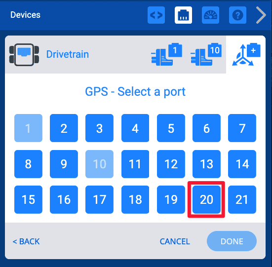

VEXcode V5 장치 메뉴에 GPS 센서용 스마트 포트 옵션이 표시됩니다. 이 예시에서는 20번 스마트 포트가 강조 표시되어 있습니다.
V5 Brain에서 GPS 센서가 연결된 포트를 선택하세요.

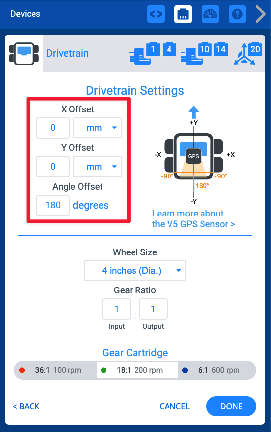

GPS 센서를 선택하면 VEXcode V5 장치 창에 구동계 설정 메뉴가 표시됩니다. X 오프셋, Y 오프셋 및 각도 오프셋 옵션이 강조 표시됩니다. 오른쪽에는 예시 로봇에 장착된 GPS 센서의 다이어그램이 있어 이러한 값들을 시각화하는 데 도움이 됩니다.
로봇의 GPS 센서 위치와 일치하도록 X, Y, 각도 오프셋을 설정할 수 있습니다.
오프셋과 GPS 센서 구성에 대해 자세히 알아보려면 이 문서를 참조하세요.

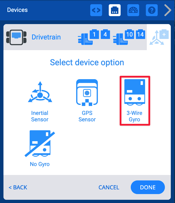

3-와이어 자이로
VEXcode V5 장치 메뉴는 구동계에 대한 추가 장치 옵션을 보여주며, 여기에는 관성 센서, GPS 센서, 3선식 자이로 및 자이로 없음이 표시됩니다. 3선식 자이로 옵션이 강조 표시되어 있습니다.
3-Wire Gyro를 사용하려면 3-Wire Gyro를 선택하세요.

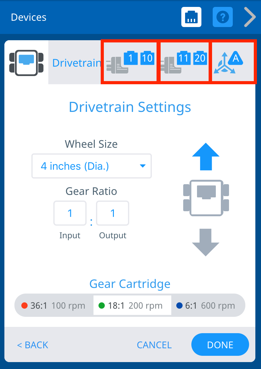

드라이브트레인의 포트 번호 변경
VEXcode V5 장치 창에 구동계 설정 메뉴가 표시되어 있습니다. 위 이미지에서 왼쪽 모터 2개, 오른쪽 모터 2개, 그리고 자이로 스마트 포트 아이콘이 강조 표시되어 있습니다.
드라이브트레인의 좌측 모터나 우측 모터에 대한 포트 번호를 변경하려면 오른쪽 상단 모서리에 있는 장치의 플러그 아이콘을 선택하세요.
포트 선택 화면에서 다른 포트를 선택하면 포트 번호가 녹색으로 변합니다. 그런 다음 완료 선택하여 변경 사항을 제출하세요.

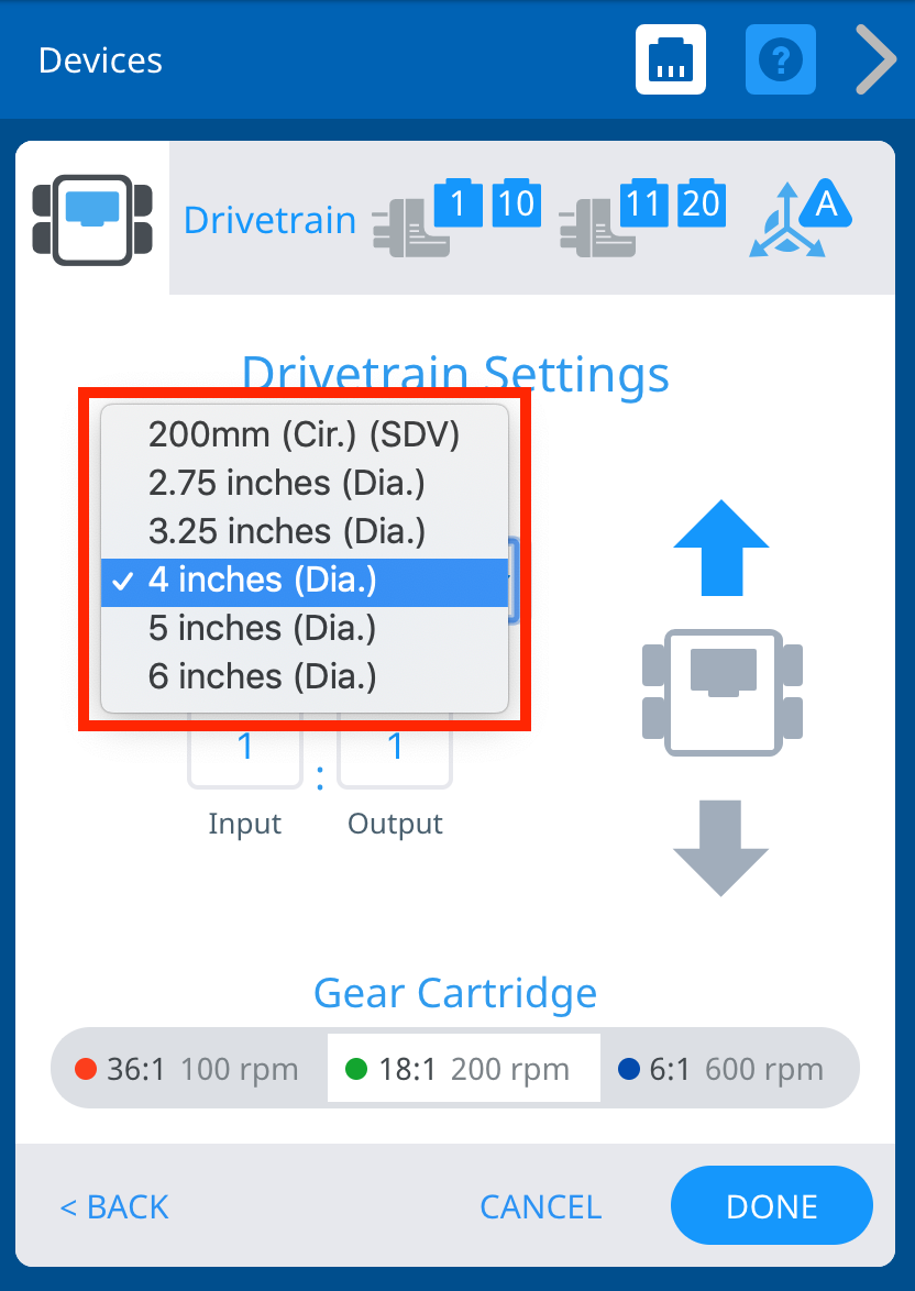

VEXcode V5 장치 창에 구동계 설정 메뉴가 표시되어 있습니다. 휠 사이즈 드롭다운 메뉴가 선택되어 열리고, 옵션으로 200mm, 2.75인치, 3.25인치, 4인치, 5인치, 6인치가 표시됩니다. 단위 옆에 있는 설명은 mm 옵션은 바퀴의 둘레를 측정하는 것이고, 인치 옵션은 바퀴의 지름을 측정하는 것임을 나타냅니다.
휠 크기 아래의 드롭다운 메뉴를 선택하여 드라이브트레인의 휠 크기를 변경할 수 있습니다.
원하는 휠 크기를 선택한 다음 완료 선택하여 업데이트된 구성을 저장하세요.

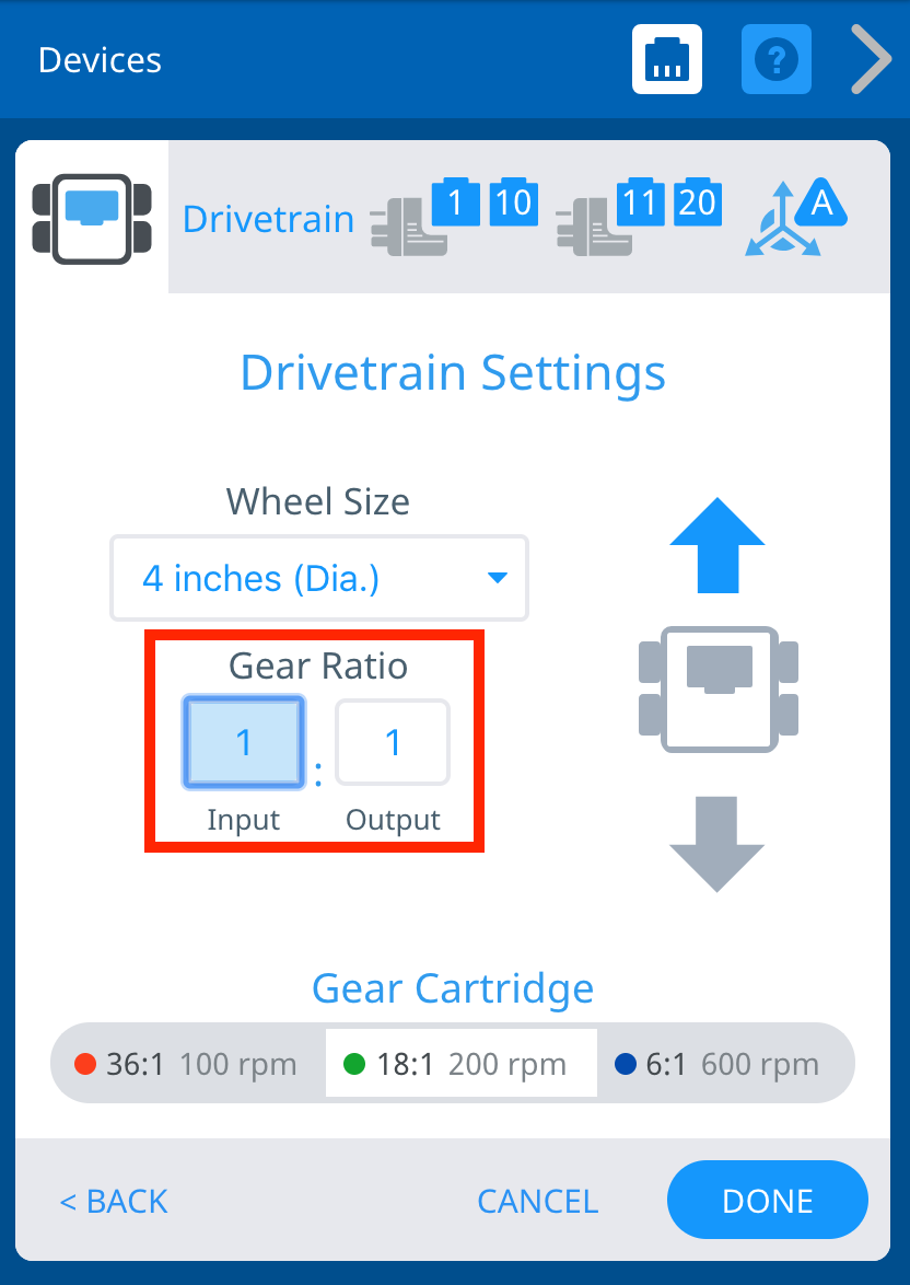

VEXcode V5 장치 창에 구동계 설정 메뉴가 표시되어 있습니다. 기어비 옵션이 강조 표시되어 있습니다. 입력 필드와 출력 필드가 있으며, 숫자가 비율을 나타낸다는 기호가 있습니다.
입력 과 출력 상자에 값을 입력하여 드라이브트레인의 기어비를 변경할 수 있습니다. 그런 다음 완료 선택하여 업데이트된 구성을 저장합니다.

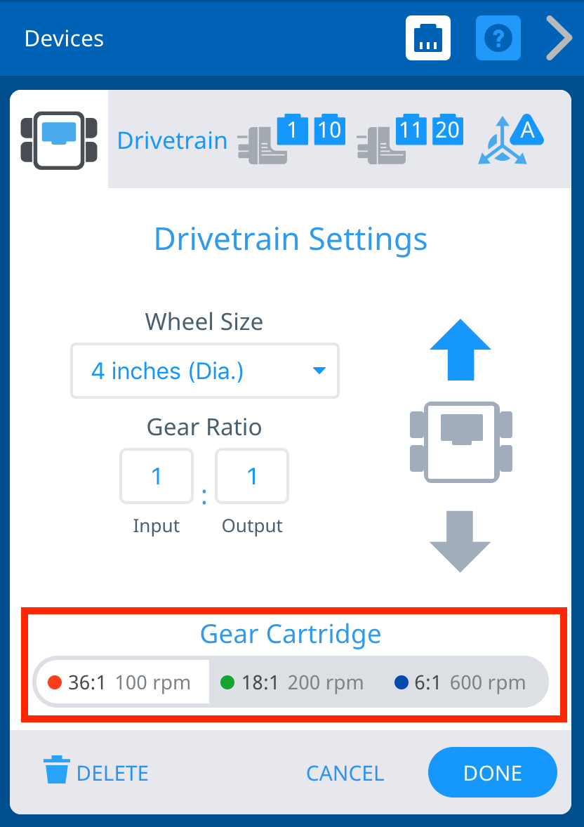

기어 카트리지 변경
VEXcode V5 장치 창에 구동계 설정 메뉴가 표시되어 있습니다. 기어 카트리지 옵션이 강조 표시되어 있으며, 36:1 100rpm, 18:1 200rpm, 6:1 600rpm 옵션이 있습니다.
설정을 통해 기어 카트리지를 변경할 수도 있습니다.
로봇에 맞는 카트리지를 선택하세요. 그런 다음 완료 선택하여 업데이트된 구성을 저장합니다.

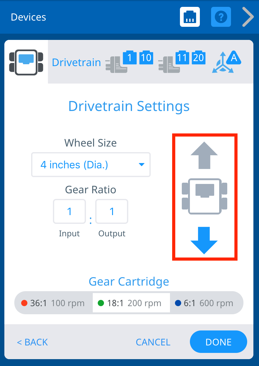

구동계 후진
VEXcode V5 장치 창에 구동계 설정 메뉴가 표시되어 있습니다. 방향 화살표가 강조 표시된 것은 구동계의 방향을 변경할 수 있음을 나타냅니다.
이러한 설정을 사용하면 드라이브트레인의 방향을 반대로 바꿀 수도 있습니다.
로봇 아이콘 주위의 화살표를 선택하여 드라이브트레인의 방향을 변경하세요. 그런 다음 완료 선택하여 업데이트된 구성을 저장합니다.

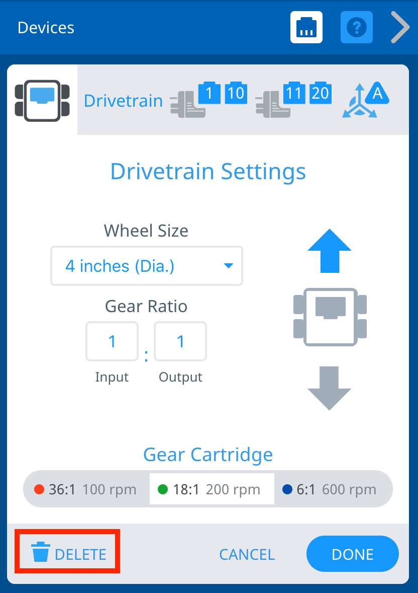

드라이브트레인 삭제
VEXcode V5 장치 창에 구동계 설정 메뉴가 표시되어 있습니다. 아래쪽에 삭제 버튼이 강조 표시되어 있습니다.
삭제을 선택하면 드라이브트레인을 삭제할 수 있습니다.
