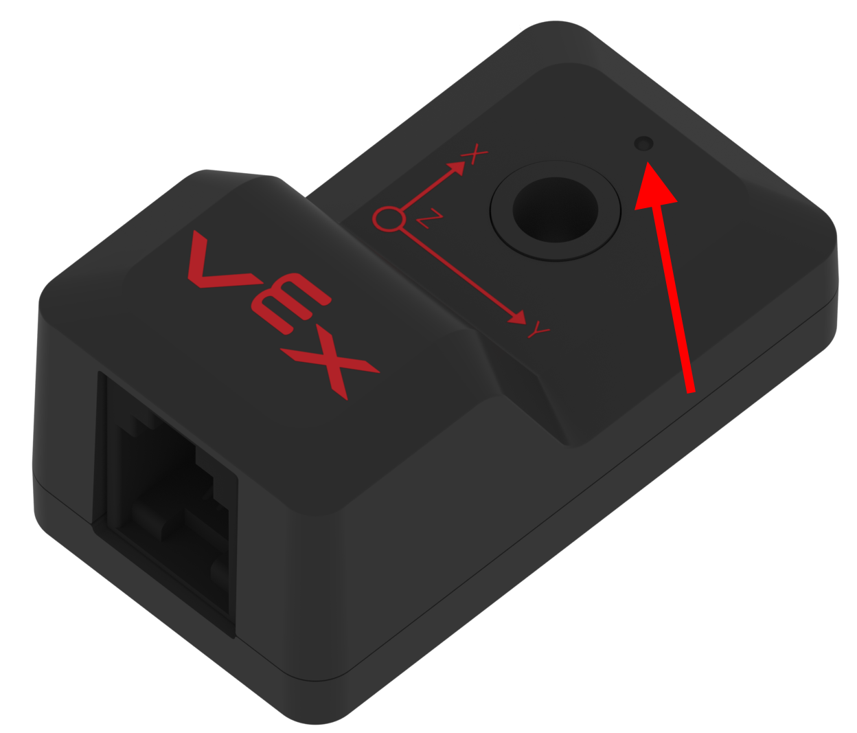

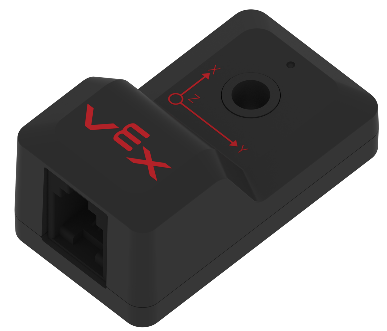

이 센서의 하우징에는 단일 장착 구멍이 있어 로봇 구조에 쉽게 장착할 수 있습니다. 또한 센서의 기준점을 표시하는 장착 구멍 앞에 작은 홈이 있습니다. 하우징 바닥에는 구조용 금속 조각의 사각형 구멍에 삽입할 수 있는 크기의 둥근 보스가 있습니다. 이렇게 하면 센서가 부착 지점에 고정된 상태로 유지됩니다. 센서 하우징 뒷면에는 V5 스마트 포트가 있습니다.
센서의 기준점 하우징 하단에 둥근 돌출부가 있습니다.
V5 관성 센서의 측면 모습으로, 작은 센서 기준점이 강조 표시되어 있습니다. #8-32 VEX 나사용 나사산 삽입부가 하나 있는 V5 관성 센서의 뒷면과 둥근 돌출부가 강조 표시되어 있습니다.

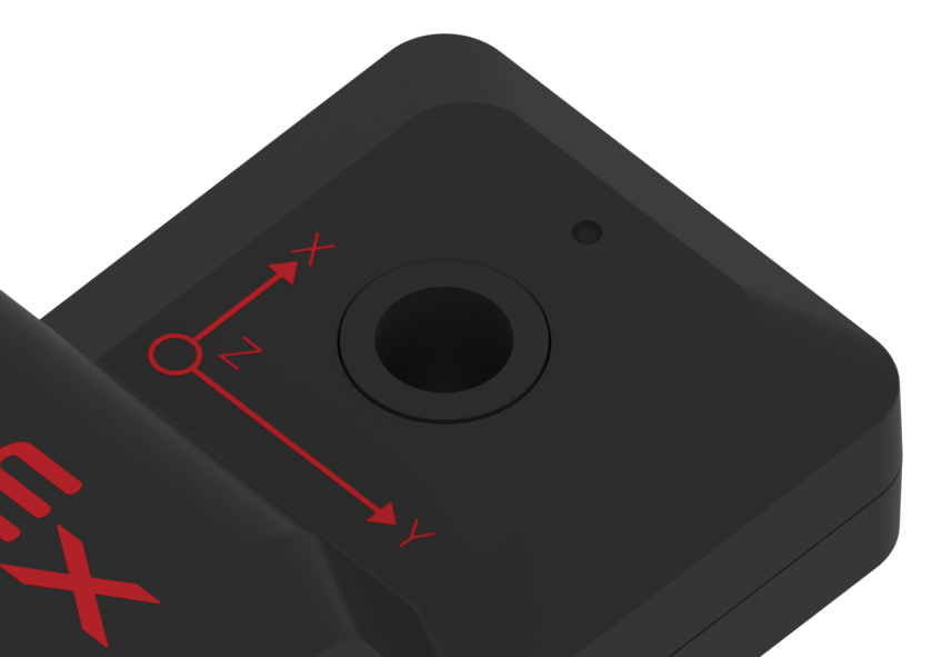

관성 센서의 축 방향을 나타내는 장착 구멍 옆 하우징에 다이어그램이 있습니다.

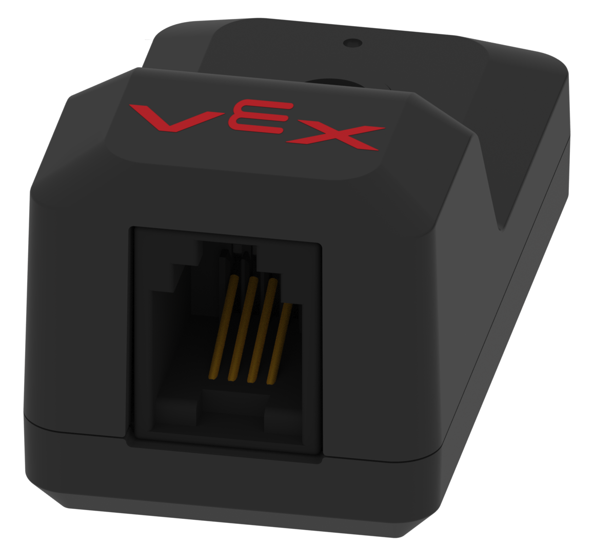

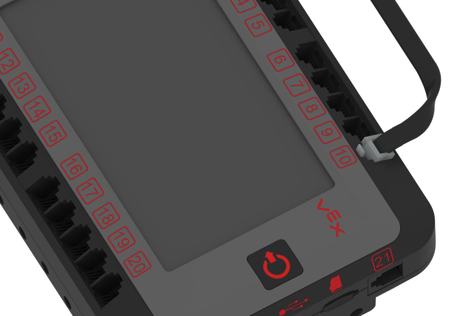

관성 센서가 V5 Brain과 함께 작동하려면 센서의 V5 스마트 포트와 V5 Brain의 스마트 포트를 V5 스마트 케이블로 연결해야 합니다. 관성 센서는 뇌의 21개 스마트 포트 중 하나와 작동합니다. V5 Smart Cable을 포트에 연결할 때 케이블 커넥터가 포트에 완전히 삽입되었는지, 커넥터의 잠금 탭이 완전히 맞물렸는지 확인하세요.
V5 관성 센서 관성 센서 스마트 포트 V5 브레인 스마트 포트
V5 관성 센서의 측면 모습. 이 각도에서 보면 관성 센서의 방향을 나타내는 인쇄된 도표가 보입니다. 스마트 포트가 있는 V5 관성 센서 측면 모습입니다. V5 브레인이 스마트 케이블이 스마트 포트 중 하나에 연결된 모습입니다. 스마트 케이블은 센서 및 기타 장치를 브레인에 연결하는 데 사용할 수 있습니다.

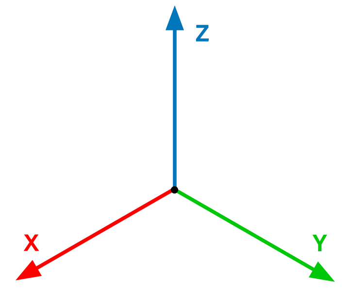

가속도계: 가속도계는 센서가 X축, Y축 및/또는 Z축을 따라 동작을 변경(가속)하는 속도를 측정합니다. 이 축은 관성 센서의 방향에 따라 결정됩니다. 예를 들어, 하나의 방향은 로봇의 X축을 전진 및 후진 모션으로, Y축을 좌우 모션으로, Z축을 위아래 모션(예: 로봇이 스스로 들어올려지는 동작)으로 가질 수 있습니다. 서스펜션 폴의 필드).
가속도계는 내부 전자 장치가 관성의 변화를 감지하면 동작의 변화를 측정하고 이로 인해 판독값이 변경됩니다. 동작 변화가 빠를수록 판독값이 더 많이 변경됩니다. 참고: 축을 따른 동작 방향에 따라 더 큰 양수 값 또는 더 큰 음수 값이 될 수 있습니다.
가속도는 g(중력 가속도의 단위)로 측정됩니다. 관성 센서의 가속도계 부분의 최대 측정 한계는 최대 4g입니다. 이는 대부분의 로봇 동작을 측정하고 제어하는 ​​데 충분합니다.

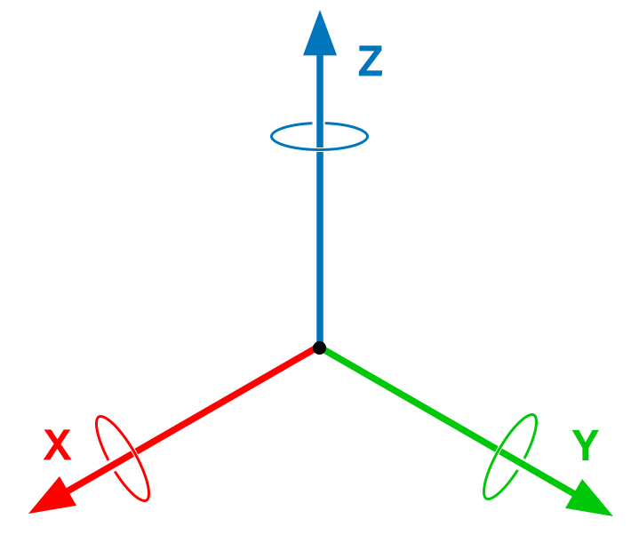

자이로스코프: 자이로스코프는 3축을 따라 직선 운동을 측정하는 대신 3축을 중심으로 회전 운동을 측정합니다. 센서는 내부 전자 장치가 고정 기준점을 생성할 때 이 회전을 측정합니다. 센서가 이 기준점에서 멀어지면 출력 신호가 변경됩니다.
자이로스코프가 기준점(보정)을 설정하는 데는 짧은 시간이 걸립니다. 이를 일반적으로 초기화 또는 시작 시간이라고 합니다. (참고: 교정 시간으로 2초를 사용하거나 대회 템플릿의 사전 자동 부분 내에서 센서 교정을 시작하는 것이 좋습니다. VEXcode V5/VEXcode Pro V5 드라이브트레인 기능 내에서 센서를 사용하는 경우 보정이 기능 내에 포함됩니다.)
전자 자이로스코프에도 최대 회전 속도가 있습니다. 즉, 센서가 측정하는 물체가 자이로스코프가 회전을 측정할 수 있는 것보다 빠르게 회전하는 경우 센서는 잘못된 판독값을 반환합니다. 관성 센서의 최대 회전 속도는 최대 1000도/초입니다. 다시 한번 말하지만, 이는 극단적인 로봇 행동을 제외한 모든 것을 측정하고 제어하는 ​​데 충분합니다.
관성 센서에 표시된 축 3축 3 회전축
V5 관성 센서의 근접 사진으로, 관성 센서의 방향을 나타내는 인쇄된 도표가 보입니다. 이 도표에는 X축과 Y축을 나타내는 두 개의 수직 화살표와 위쪽을 향하는 Z축을 나타내는 원이 있습니다. X, Y, Z축이 서로 수직으로 배열된 등각 투영도. X, Y, Z축이 서로 수직으로 배열된 등각 투영도. 각 축 주위에는 원형 화살표가 있는데, 이는 해당 축이 3차원 회전을 나타낸다는 것을 의미합니다.

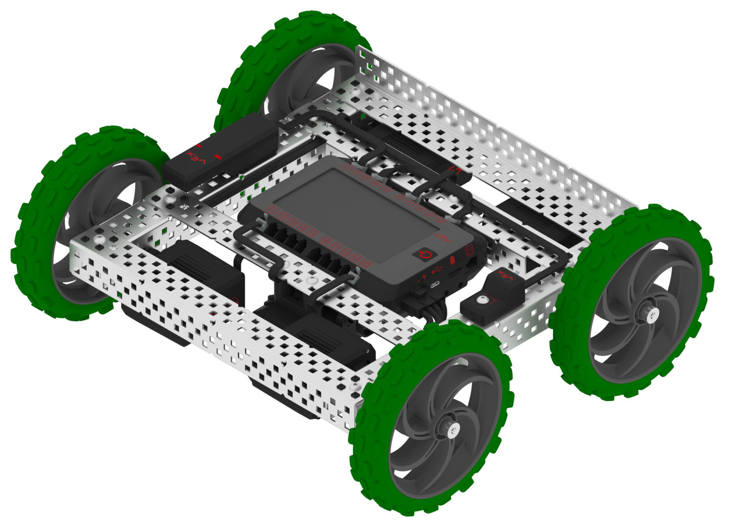

관성 센서가 로봇의 외부 구성 요소에 배치되는 고립된 경우가 있을 수 있지만 대부분의 응용 분야에서 센서는 드라이브트레인의 섀시에 배치됩니다.

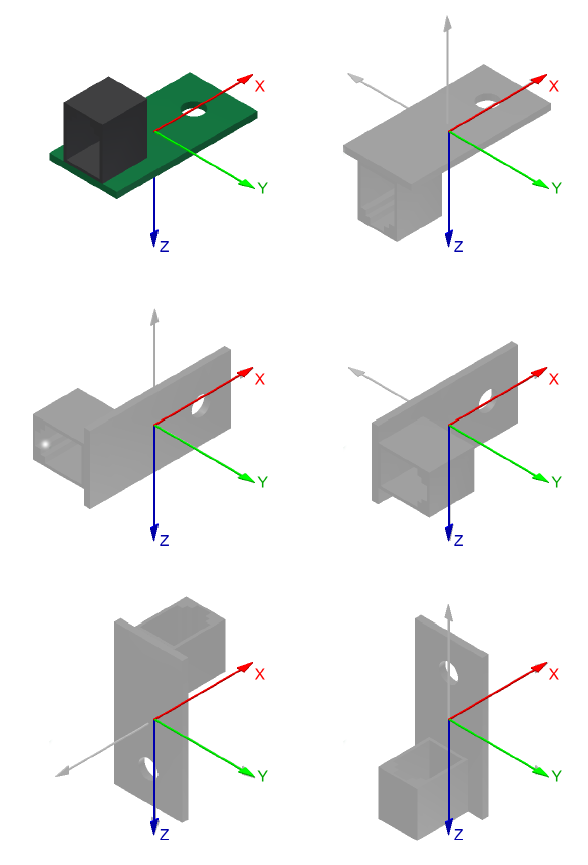

관성 센서는 회전 측정값이 동일하도록 교정할 때 항상 방향을 조정합니다. 이를 통해 센서를 6가지 가능한 장착 위치 중 하나에 배치할 수 있습니다.
관성 센서를 위한 6가지 장착 위치 가능
관성 센서의 여섯 가지 다른 장착 방향은 시작 방향이 중요하지 않음을 나타냅니다.

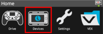

홈 메뉴에 뇌 화면이 표시되고 장치 옵션이 강조 표시됩니다.
V5 Brain 자기 화면 보호기를 제거하고 Brain을 켠 다음 장치 아이콘을 터치합니다.
Brain 화면은 모든 Brain의 스마트 포트와 연결된 장치 목록이 있는 장치 정보 메뉴에 표시됩니다. 장치 정보 메뉴의 관성 센서 아이콘은 항목을 선택하여 해당 정보 메뉴를 열 수 있음을 나타내기 위해 강조 표시됩니다.
장치 정보 화면에서 관성 센서 아이콘을 터치하세요.

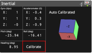

관성 센서 메뉴에 센서 데이터가 나열된 뇌 화면이 표시됩니다. 메뉴는 각 축의 센서 자이로 값, 각 축의 가속도계 값, 피치(도), 롤(도), 헤딩(도)에 대한 데이터를 보고합니다. 메뉴에는 센서의 방향과 보정 상태를 시각화하는 다이어그램도 있습니다. 강조 표시된 보정 버튼도 있습니다.
관성 화면에서 교정 프레임을 터치합니다.
관성 센서를 앞뒤, 좌우, 위아래로 움직이고 다양한 방향으로 회전합니다. 그러면 화면의 값이 변경되고 3D 큐브가 회전해야 합니다.
