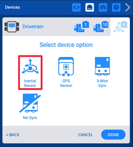

관성 센서
드라이브트레인 구성 창에는 상단에 장치 옵션 선택이라는 문구가 표시되고 관성 센서, GPS 센서, 3선 자이로, 자이로 없음 옵션에 대한 아이콘이 표시됩니다. 관성 센서는 빨간색 상자로 표시되어 있습니다.
관성 센서를 사용하려면 관성 센서을 선택하세요.

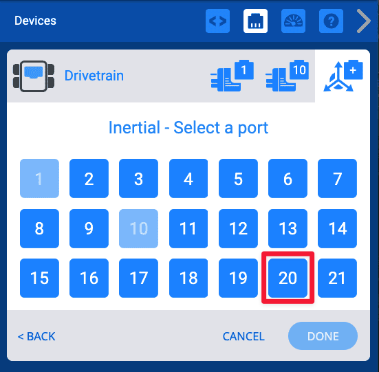

포트 선택 창에는 위쪽에 관성 포트 선택이라는 문구가 표시되고 1~21 포트에 대한 옵션이 3줄로 7개 버튼(왼쪽 상단 모서리에 1개 표시)으로 표시됩니다. 포트 20은 빨간색 상자로 표시되어 있습니다.
V5 Brain에서 관성 센서가 연결된 포트를 선택하세요.
다른 장치에 이미 구성된 포트는 사용할 수 없습니다.

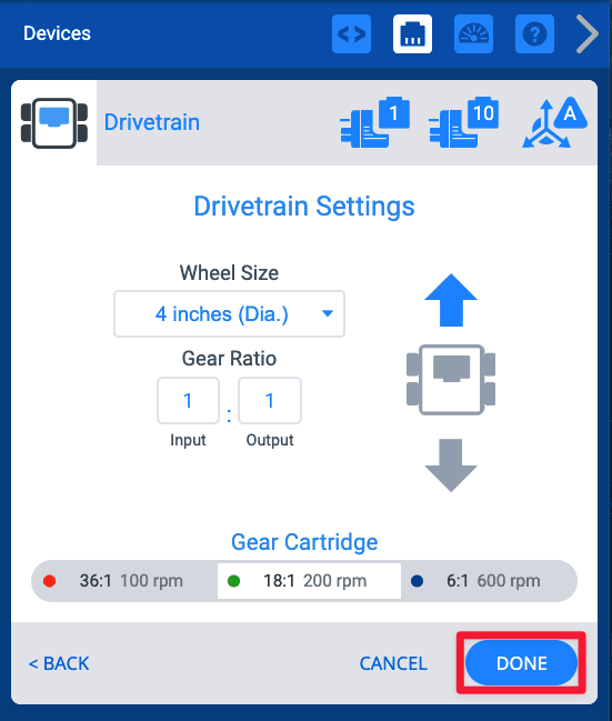

구성 창 상단에는 Drivetrain Settings(구동계 설정)이라는 문구가 있습니다. 아래 설정은 휠 크기를 읽는데, 직경이 4인치로 선택되어 있고, 기어 비율은 입력 대 출력 비율이 1:1로 설정되어 있으며, 기어 카트리지는 18 대 1,200rpm으로 선택되어 있습니다. 오른쪽에는 로봇 아이콘에 위쪽을 가리키는 파란색 화살표가 표시되어 있어 앞으로의 움직임을 나타냅니다. 오른쪽 하단 모서리에 취소 옵션 오른쪽에 완료라고 적힌 버튼이 있습니다. 완료 버튼은 빨간색 상자로 강조 표시됩니다.
휠 크기, 기어 비율, 기어 카트리지가 로봇과 일치하는지 확인하세요.
완료 선택하여 구성을 저장하세요.

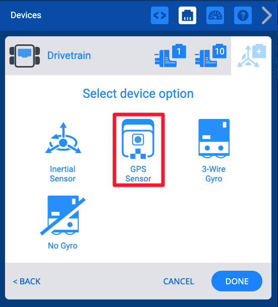

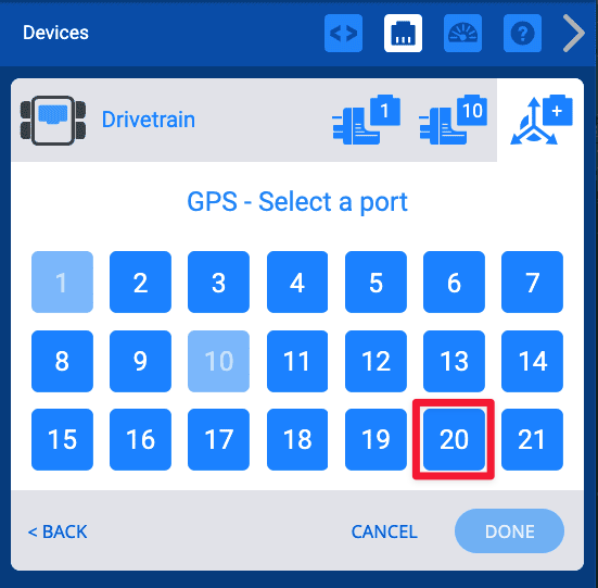

GPS 센서
드라이브트레인 구성 창에는 상단에 장치 옵션 선택이라는 문구가 표시되고 관성 센서, GPS 센서, 3선 자이로, 자이로 없음 옵션에 대한 아이콘이 표시됩니다. GPS 센서는 빨간색 상자로 표시되어 있습니다.
GPS 센서를 사용하려면 GPS 센서를 선택하세요.
포트 선택 창에는 상단에 GPS 포트 선택이라는 문구가 표시되고 1~21 포트에 대한 옵션이 3줄로 7개 버튼(왼쪽 상단 모서리에 1개 표시)으로 표시됩니다. 포트 20은 빨간색 상자로 표시되어 있습니다.
V5 Brain에서 GPS 센서가 연결된 포트를 선택하세요.

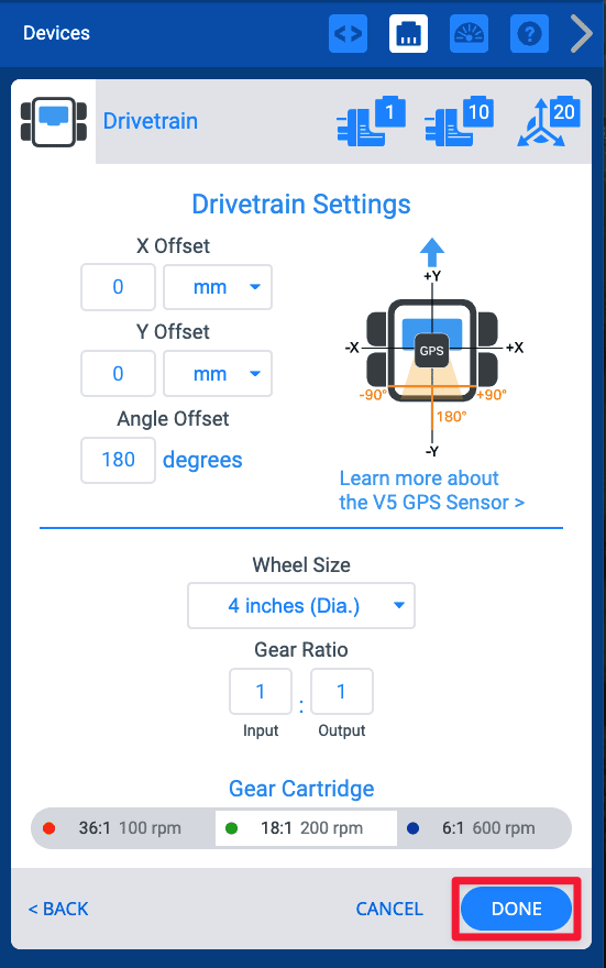

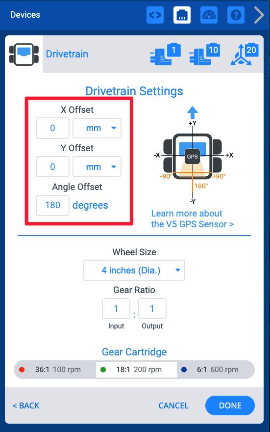

구성 창 상단에는 Drivetrain Settings(구동계 설정)이라는 문구가 있습니다. GPS 센서 설정은 창 상단에 강조 표시됩니다. X 오프셋은 0mm로 설정, Y 오프셋은 0mm로 설정, 각도 오프셋은 180도로 설정했으며, 오른쪽에 로봇 아이콘이 센서의 대략적인 위치를 보여줍니다. 창 하단의 설정 항목에는 휠 크기가 읽혀지며 직경은 4인치로 선택되어 있습니다. 기어 비율은 1:1 입력 대 출력 비율로 설정되고 기어 카트리지는 18:1,200rpm으로 선택되어 있습니다.
로봇의 GPS 센서 위치와 일치하도록 X, Y, 각도 오프셋을 설정할 수 있습니다.
오프셋과 GPS 센서 구성에 대해 자세히 알아보려면 이 문서를 참조하세요.
동일한 구성 창에서 오른쪽 하단 모서리에 있는 완료 버튼이 빨간색 상자로 강조 표시되어 있습니다. 완료 버튼은 취소 버튼 오른쪽에 있습니다.
완료 선택하여 구성을 저장하세요.

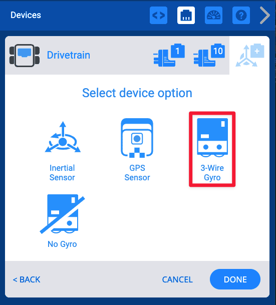

3-와이어 자이로
드라이브트레인 구성 창에는 상단에 장치 옵션 선택이라는 문구가 표시되고 관성 센서, GPS 센서, 3선 자이로, 자이로 없음 옵션에 대한 아이콘이 표시됩니다. 3-와이어 자이로는 빨간색 상자로 표시되어 있습니다.
3-Wire Gyro를 사용하려면 3-Wire Gyro를 선택하세요.

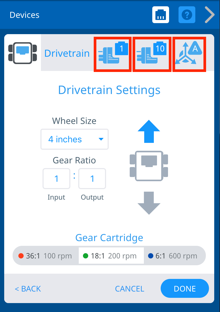

드라이브트레인의 포트 번호 변경
드라이브트레인 설정 창은 창의 오른쪽 상단에 있는 포트 아이콘을 빨간색 상자로 강조 표시한 상태로 표시됩니다. 아래에는 휠 크기, 기어 비율, 기어 카트리지, 구동계 방향에 대한 설정이 있습니다.
드라이브트레인의 좌측 모터, 우측 모터 또는 자이로에 대한 포트 번호를 변경하려면 오른쪽 상단 모서리에 있는 장치의 플러그 아이콘을 선택하세요.
포트 선택 화면에서 다른 포트를 선택하면 포트 번호가 녹색으로 변합니다. 그런 다음 완료 선택하여 업데이트된 구성을 저장합니다.

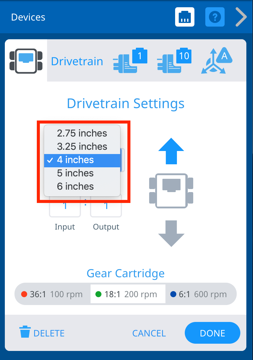

구동계의 휠 크기 변경
휠 크기 드롭다운이 있는 구동계 설정 창이 열려 있습니다. 옵션은 2.75 인치, 3.25 인치, 4 인치, 5 인치, 6 인치입니다. 4 인치가 체크 표시로 선택되었습니다. 나머지 창에는 기어비, 기어 카트리지, 구동계 방향 설정이 표시됩니다.
휠 크기 아래 드롭다운 메뉴를 선택하여 드라이브트레인의 휠 크기를 변경할 수 있습니다. 원하는 휠 크기를 선택한 다음 완료 선택하여 업데이트된 구성을 저장합니다.
참고:기본값은 V5 Clawbot과 Speedbot에 적용됩니다. Clawbot이나 Speedbot을 사용하는 경우에는 값을 변경할 필요가 없습니다.

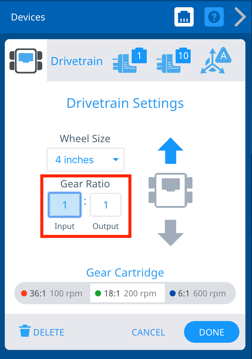

구동계의 기어비 변경
기어비가 강조 표시된 드라이브트레인 설정 창입니다. 현재 비율은 입력 1 출력 1로 표시되며, 기어 비율을 업데이트하기 위해 선택할 내용을 나타내기 위해 빨간색 상자로 강조 표시됩니다. 위에는 휠 크기 설정이 있고, 아래에는 기어 카트리지 선택이 있습니다.
입력출력 상자에 값을 입력하여 드라이브트레인의 기어비를 변경할 수 있습니다. 그런 다음 완료 선택하여 업데이트된 구성을 저장합니다.

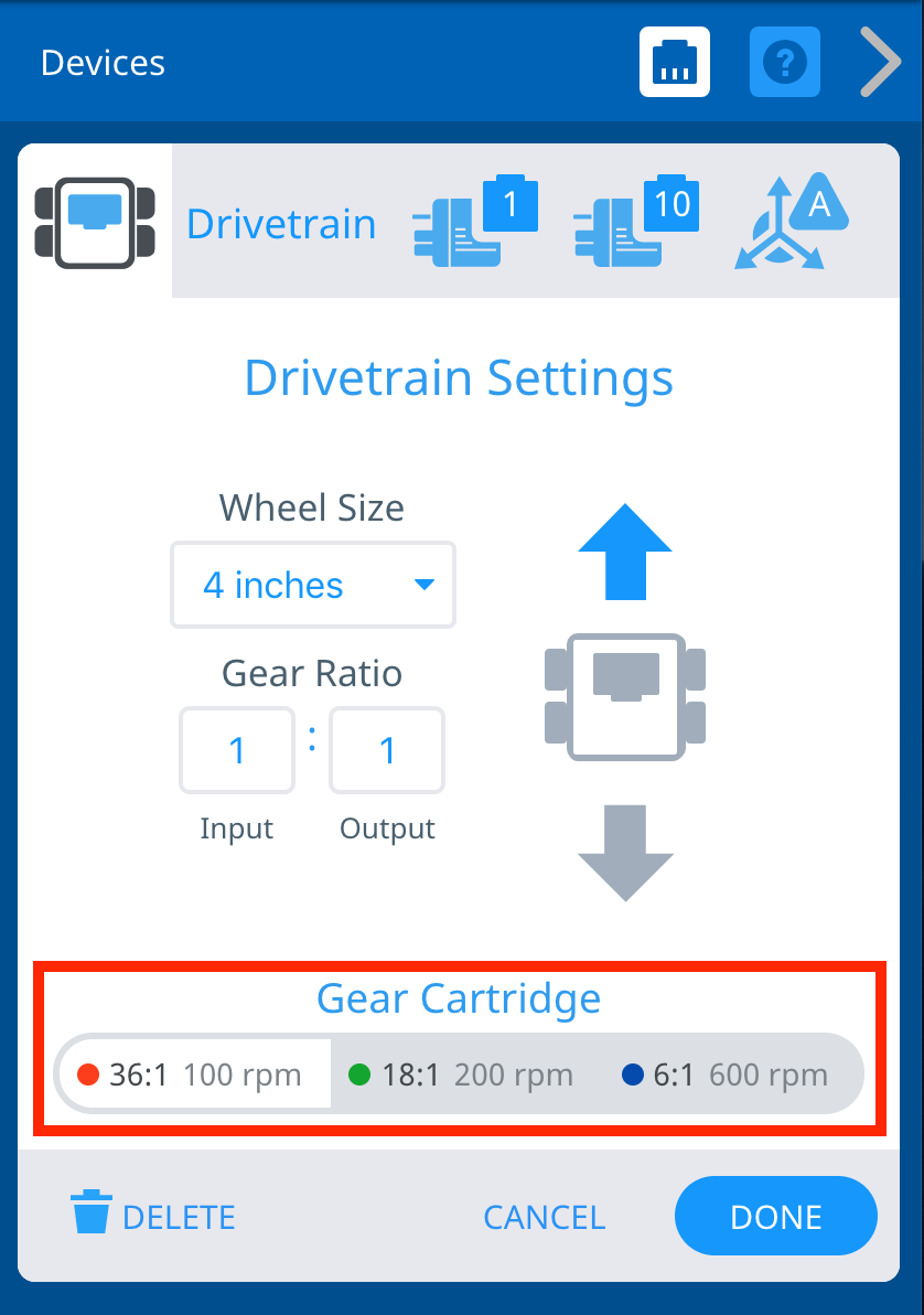

기어 카트리지 변경
휠 크기, 기어 비율, 구동계 방향 아래 창 하단에 빨간색 상자로 기어 카트리지 옵션이 강조 표시된 구동계 설정 창입니다. 36~1,100rpm의 기어 카트리지가 선택되었습니다.
설정을 통해 기어 카트리지를 변경할 수도 있습니다.
로봇에 맞는 카트리지를 선택하세요. 그런 다음 완료 선택하여 업데이트된 구성을 저장합니다.

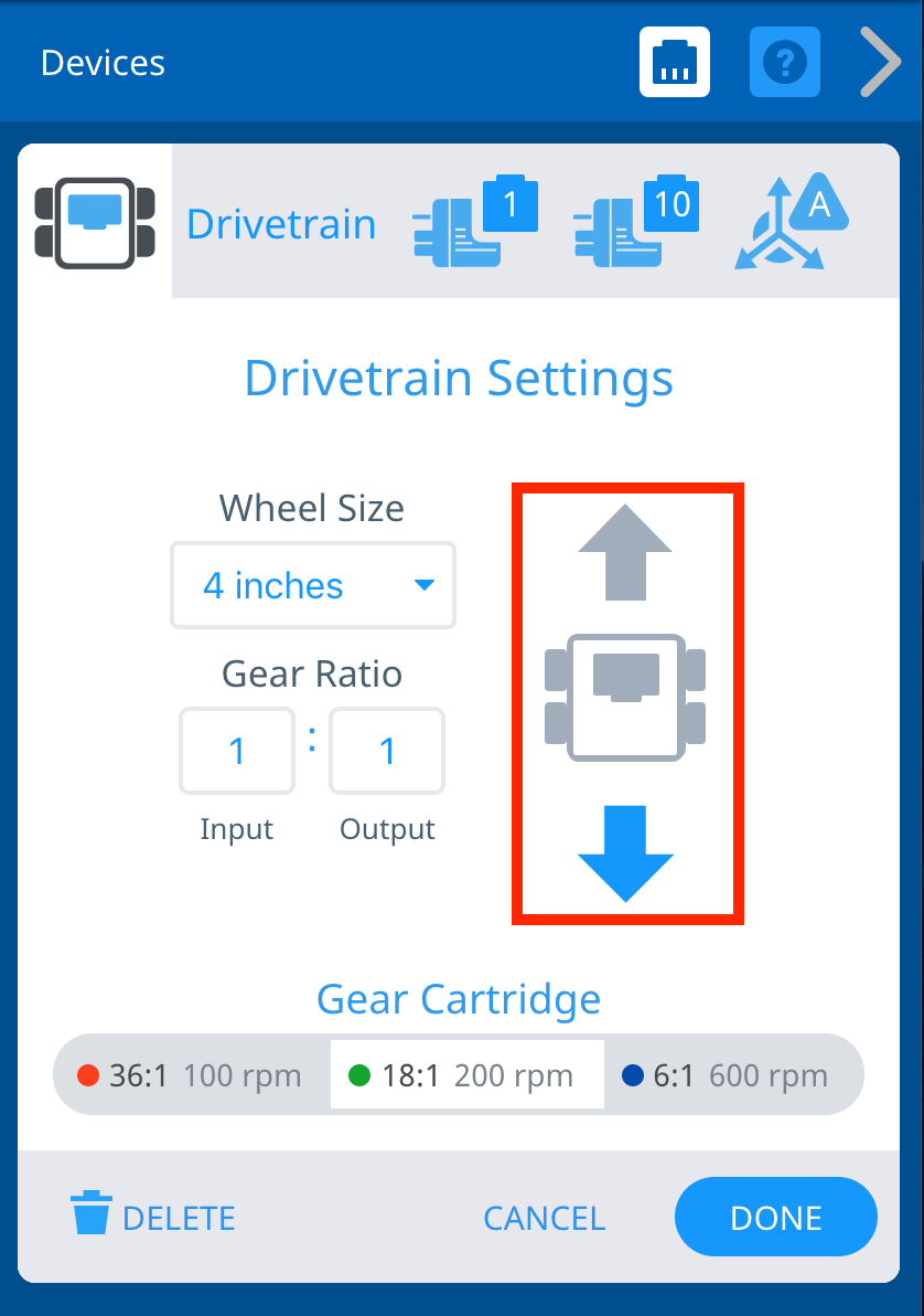

구동계 후진
휠 크기와 기어비 설정 오른쪽에 있는 로봇 아이콘 주위에 빨간색 상자가 있는 구동계 설정 창입니다. 정방향을 나타내는 화살표는 회색이고, 역방향을 나타내는 화살표는 파란색으로, Drivetrain이 역전되었음을 나타냅니다.
이러한 설정을 사용하면 드라이브트레인의 방향을 반대로 바꿀 수도 있습니다.
로봇 아이콘 주위의 화살표를 선택하여 드라이브트레인의 방향을 변경하세요. 그런 다음 완료 선택하여 업데이트된 구성을 저장합니다.

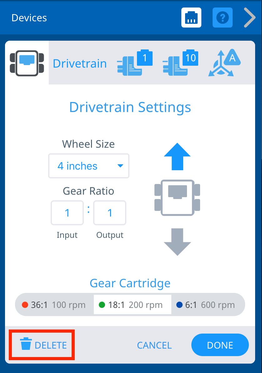

드라이브트레인 삭제
드라이브트레인 설정 창의 왼쪽 하단 모서리에 삭제 버튼이 있고, 취소 및 완료 버튼 왼쪽에 있으며, 구성에서 드라이브트레인을 삭제할 때 선택할 사항을 빨간색 상자로 강조 표시합니다.
삭제을 선택하면 드라이브트레인을 삭제할 수 있습니다.
