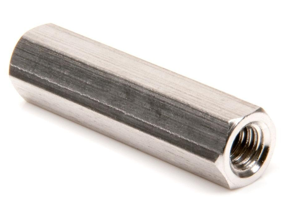

1인치 스탠드오프 부품.
(2) 1.00" 스탠드오프(10팩)(275-1016)에서 1.00" 스탠드오프

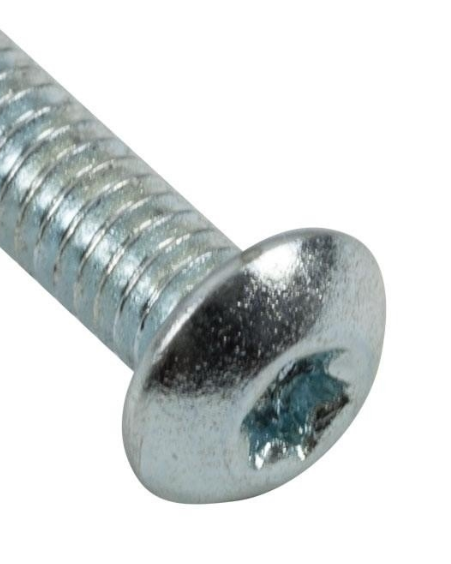

#8-32 x 3/8인치 별 모양 드라이브 나사 조각.
(8) #8-32 x 3/8" 스타 드라이브 나사 #8-32 x 3/8" 스타 드라이브 나사(100팩)(276-4991)
