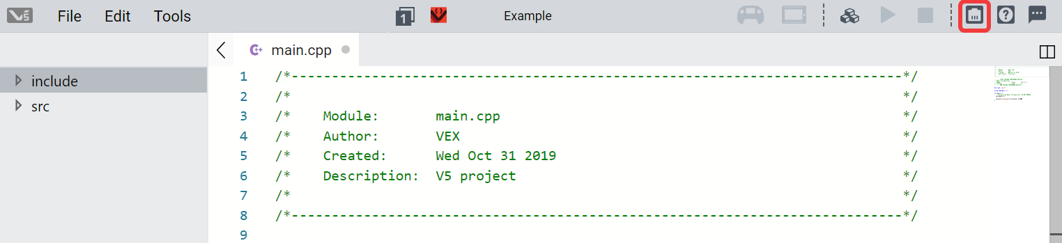

툴바에서 로봇 구성 버튼이 강조 표시된 VEXcode Pro V5 인터페이스입니다.

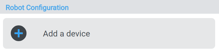

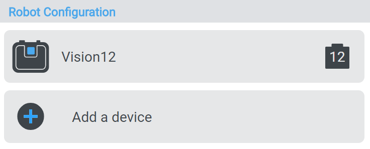

비전 센서를 구성하려면 로봇 구성 버튼을 선택하여 로봇 구성 창을 엽니다. 로봇 구성 창을 사용하려면 프로젝트가 열려 있어야 합니다.
'장치 추가' 옵션이 있는 로봇 구성 메뉴가 표시됩니다.
“장치 추가”를 선택하십시오.

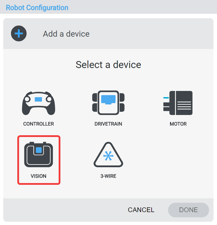

비전 센서 옵션이 강조 표시된 장치 선택 창입니다.
비전 센서를 선택하세요.

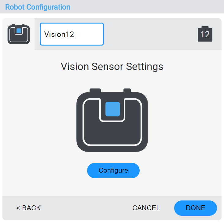

비전 센서 구성
비전 센서 설정 창에 Vision12 장치가 표시되어 있으며, 구성 버튼과 완료 버튼이 있습니다.

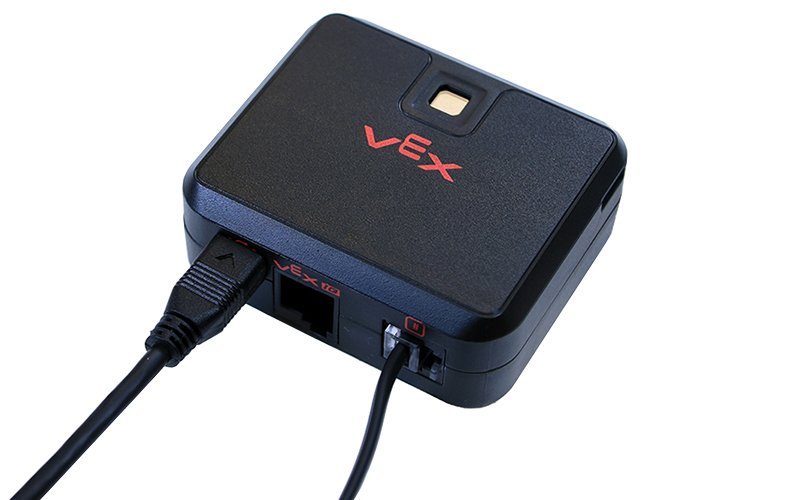

로봇 구성 창에서 구성을 선택하기 전에 마이크로 USB 케이블을 사용하여 비전 센서를 컴퓨터에 직접 연결하세요.
VEX 비전 센서가 마이크로 USB 케이블을 사용하여 컴퓨터에 연결되었습니다.
Brain을 컴퓨터에 연결하는 데 사용하는 것과 동일한 Micro USB를 사용할 수 있습니다.
참고:이 프로세스를 위해 Brain을 컴퓨터에 연결하거나 켤 필요는 없습니다.

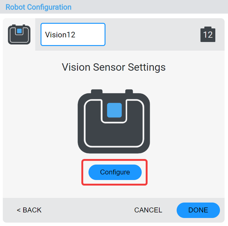

구성 버튼이 강조 표시된 비전 센서 설정 메뉴입니다.
연결되면 VEXcode Pro V5의 비전 센서에 대한 구성 버튼을 선택하세요.

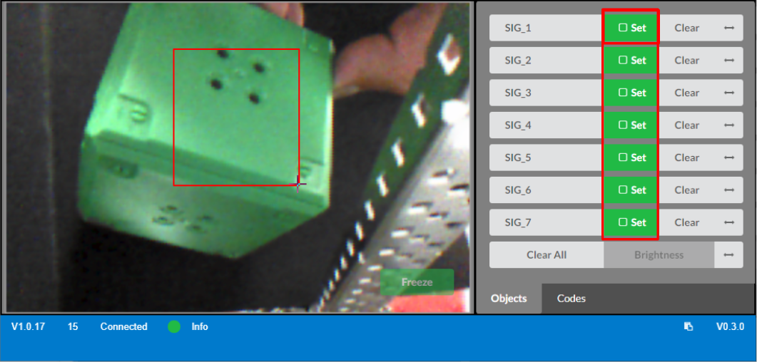

화면에서 이미지를 선택하고 그 주위에 경계 상자를 드래그합니다. 그런 다음 7개의 서명 슬롯 중 하나를 선택하세요.
  • 배경을 최대한 적게 선택하세요.
  • 이 예에서는 SIG_1 슬롯을 선택합니다.

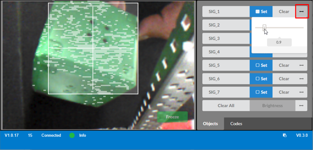

색상 감지 기능과 함께 인식률 향상을 위해 서명 슬라이더를 조정하는 모습을 보여주는 비전 유틸리티입니다.
색상 서명을 보정하려면 클릭하세요.
  • 대부분의 색상 개체가 강조 표시되고 배경 및 기타 개체가 강조 표시되지 않을 때까지 슬라이더를 이동합니다.

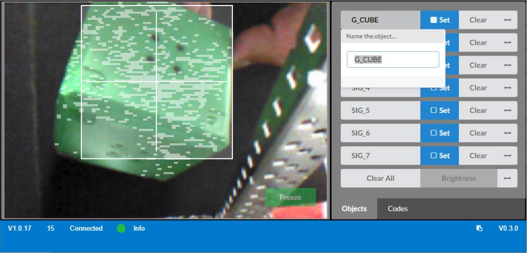

비전 유틸리티에서 녹색 큐브의 이름이 G_CUBE로 변경되는 과정을 보여주는 서명입니다.
레이블을 선택하고 이름을 입력하여 서명의 이름을 지정하고 저장합니다. 여기서 SIG_1은 G_CUBE로 저장됩니다.

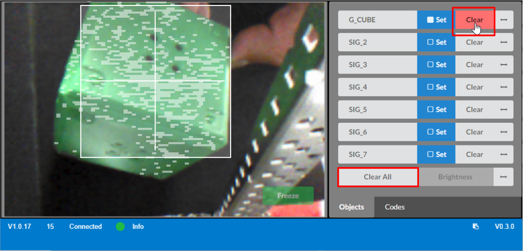

비전 센서 설정에서 '지우기' 버튼이 강조 표시되어 기존 색상 특징을 제거할 수 있습니다.
저장된 서명 중 하나를 삭제하려면 해당 서명 행에서 지우기 버튼을 선택하세요.
  • 모두 지우기 버튼을 선택하여 저장된 모든 서명을 삭제할 수도 있습니다.

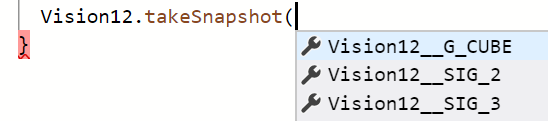

구성된 모든 감지 가능한 시그니처를 드롭다운 메뉴로 보여주는 C++ 코드 스크린샷입니다.
이제 저장된 서명이 비전 센서 명령의 서명 옵션에 표시됩니다.

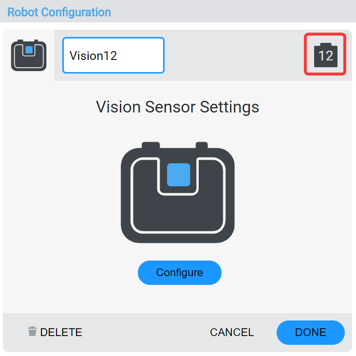

비전 센서의 포트 번호 변경
비전 센서 장치가 표시된 로봇 구성 메뉴입니다.

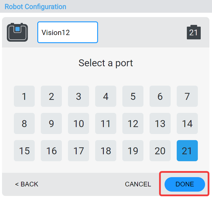

로봇 구성 창에서 비전 센서를 선택하여 비전 센서의 포트 번호를 변경할 수 있습니다.
비전 센서 설정 메뉴에서 포트 아이콘이 강조 표시되어 변경 가능함을 보여줍니다.
그런 다음 로봇 구성 창의 오른쪽 상단에 있는 현재 포트 번호를 클릭합니다.
포트 메뉴에서 비전 센서 설정을 변경하고 아래의 완료 버튼을 강조 표시했습니다.
포트 선택 창에서 다른 포트를 선택하면 포트 번호가 파란색으로 변합니다. 그런 다음 완료를 선택하여 변경 사항을 제출합니다.

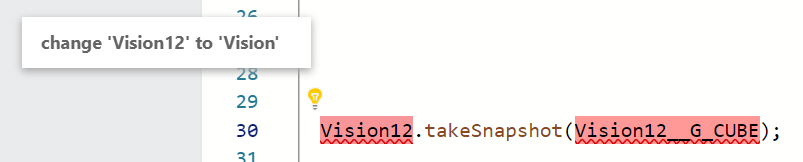

로봇 구성 창 상단에 있는 텍스트 상자의 이름을 변경하여 비전 센서의 이름을 바꿀 수도 있습니다. 잘못된 이름을 선택하면 텍스트 상자가 빨간색으로 강조 표시되어 이를 나타냅니다. 그런 다음 완료를 선택하여 장치 변경 사항을 구성에 제출합니다.
C++ 코드 스크린샷으로, Vision12라는 이름이 나오는 모든 부분을 Vision으로 변경하라는 메시지가 표시됩니다.
프로젝트에 이미 비전 센서 명령이 있는 경우 명령의 비전 센서 이름을 새 이름으로 업데이트해야 합니다.

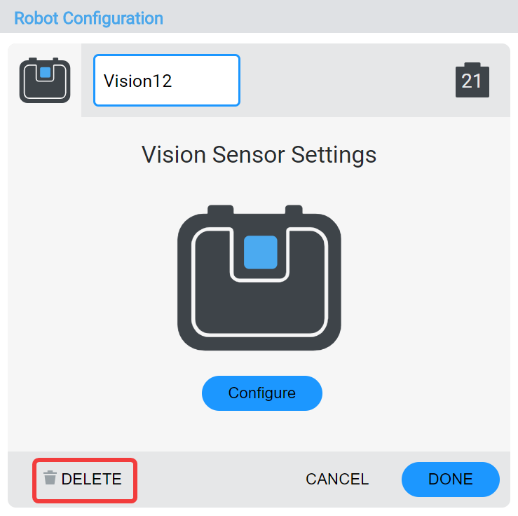

비전 센서 삭제
아래 그림에서 삭제 버튼이 강조 표시된 비전 센서 설정 메뉴입니다.
비전 센서는 로봇 구성 창 하단의 "삭제" 옵션을 선택하여 삭제할 수도 있습니다.
참고:비전 센서를 삭제하고 해당 비전 센서가 프로젝트에서 이미 사용되고 있는 경우 비전 센서를 사용하고 있던 명령도 삭제할 때까지 프로젝트가 작동하지 않습니다.
