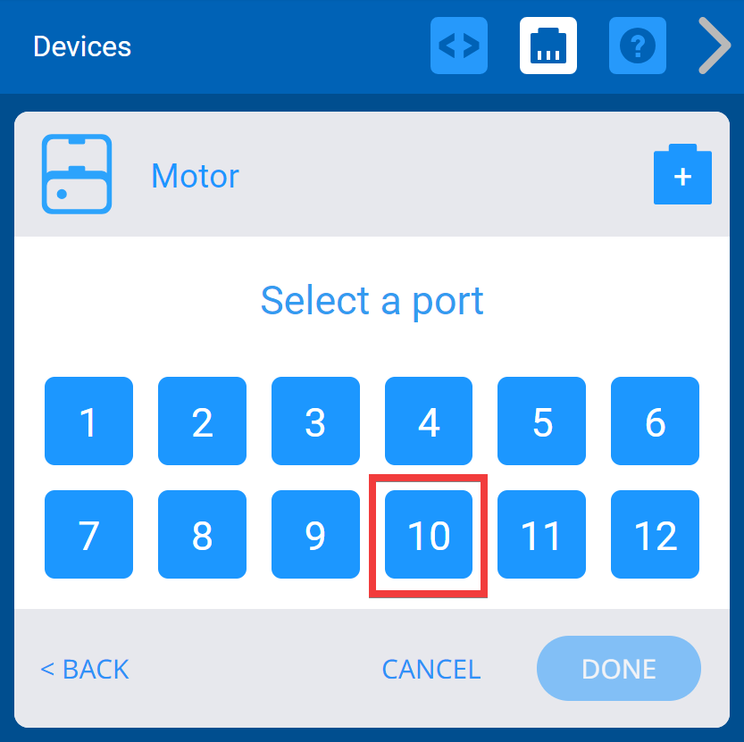

VEXcode IQ 스마트 모터에 대한 특정 포트를 선택할 수 있는 포트 메뉴를 선택하세요. 포트 번호 10이 강조 표시되어 있습니다.
모터에 대해 원하는 포트 번호를 선택하십시오. 이 예에서는 Arm 모터에 대해 포트 10을 선택합니다.

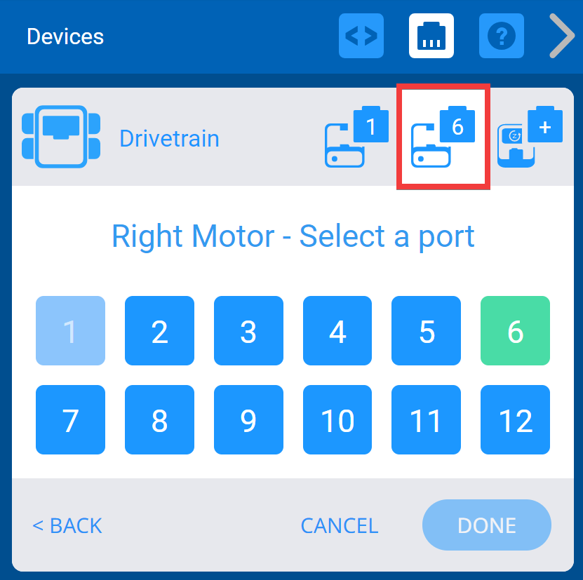

Drivetrain 2 모터 옵션을 선택한 후 VEXcode IQ 장치 메뉴가 추가되었습니다. 메뉴에는 왼쪽 모터의 포트 옵션이 표시되고 포트 번호 1이 선택되었습니다.다음으로, 메뉴에는 오른쪽 모터에 대한 포트 옵션이 표시되고 포트 번호 6이 선택되었습니다.
왼쪽 및 오른쪽 모터에 대해 원하는 포트 번호를 선택하십시오. 이 예에서는 왼쪽 모터에 포트 1을 선택하고 오른쪽 모터에 포트 6을 선택합니다. 다른 장치에 대해 이미 구성된 포트는 사용할 수 없습니다. 포트 2는 사용할 수 없는 포트의 예로 회색으로 표시됩니다.

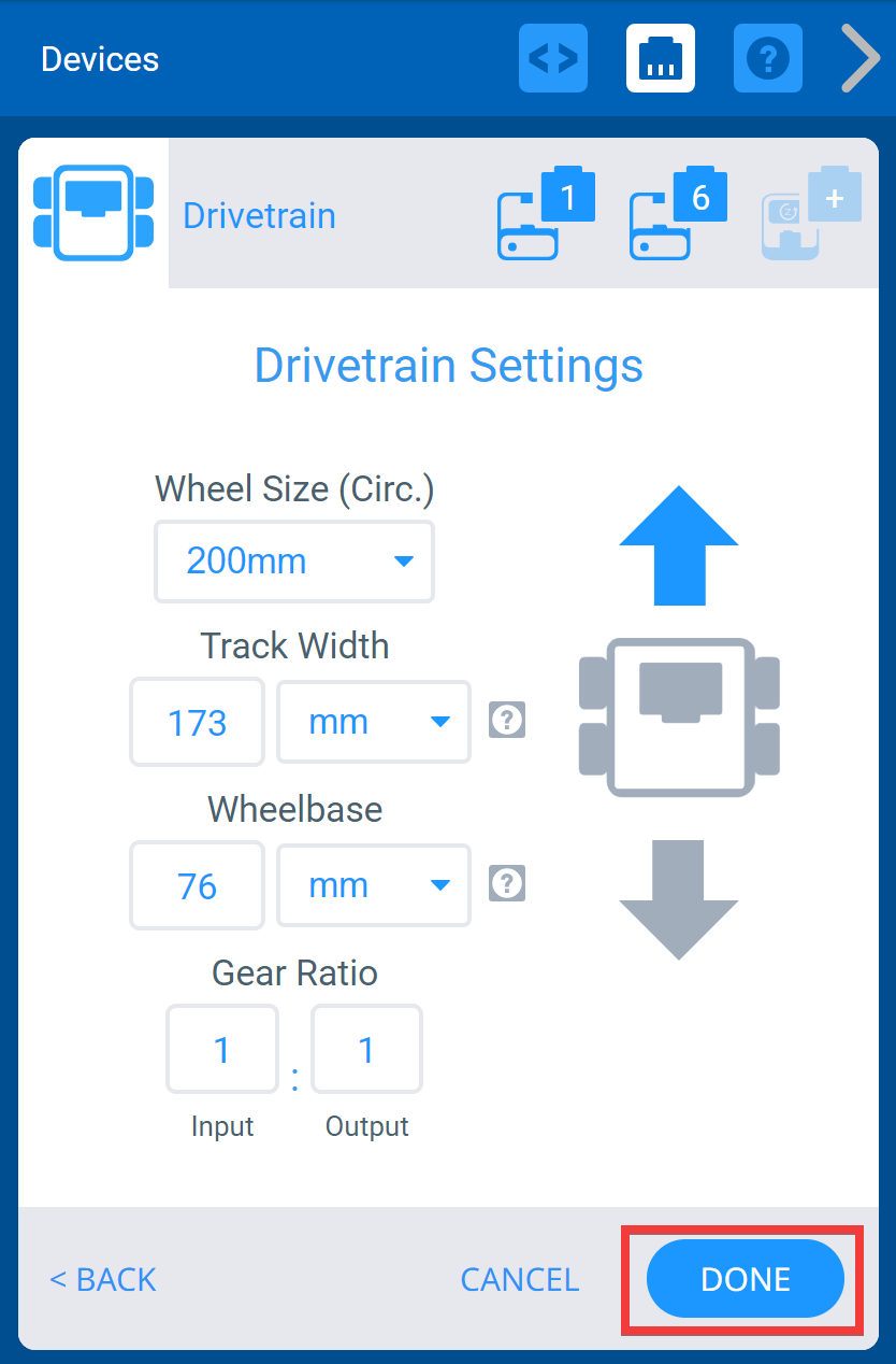

드라이브트레인 포트를 선택한 후 VEXcode IQ 장치 메뉴를 열고 드라이브트레인 설정 화면을 표시합니다. 아래에서 완료 버튼이 강조 표시됩니다.
드라이브트레인이 구성되면 "완료"를 선택하여 장치를 구성에 제출하거나 "취소"를 선택하여 장치 메뉴로 돌아갑니다. 추가로 사용자 정의하지 않는 한 Drivetrain 설정을 그대로 두십시오.

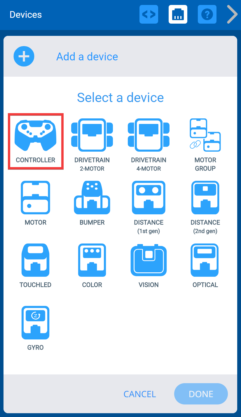

장치 추가 버튼을 선택한 후의 VEXcode IQ 장치 메뉴입니다. 컨트롤러 옵션이 강조 표시됩니다.
"컨트롤러"를 선택합니다.

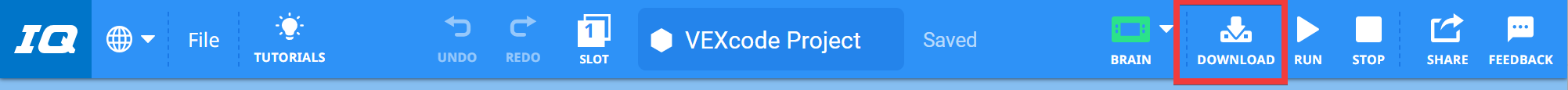

다운로드 아이콘이 Brain과 Run 아이콘 사이에 강조 표시된 VEXcode IQ 도구 모음입니다.
다운로드를 선택하면 Brain이 선택한 슬롯에 프로젝트를 다운로드할 수 있습니다.

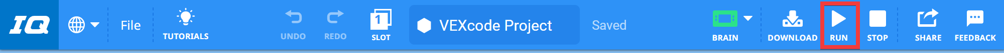

다운로드 및 중지 아이콘 사이에 실행 아이콘이 강조 표시된 VEXcode IQ 도구 모음입니다.
로봇이 컴퓨터에 연결되어 있는 동안 프로젝트를 시작하려면 실행을 선택하세요.
