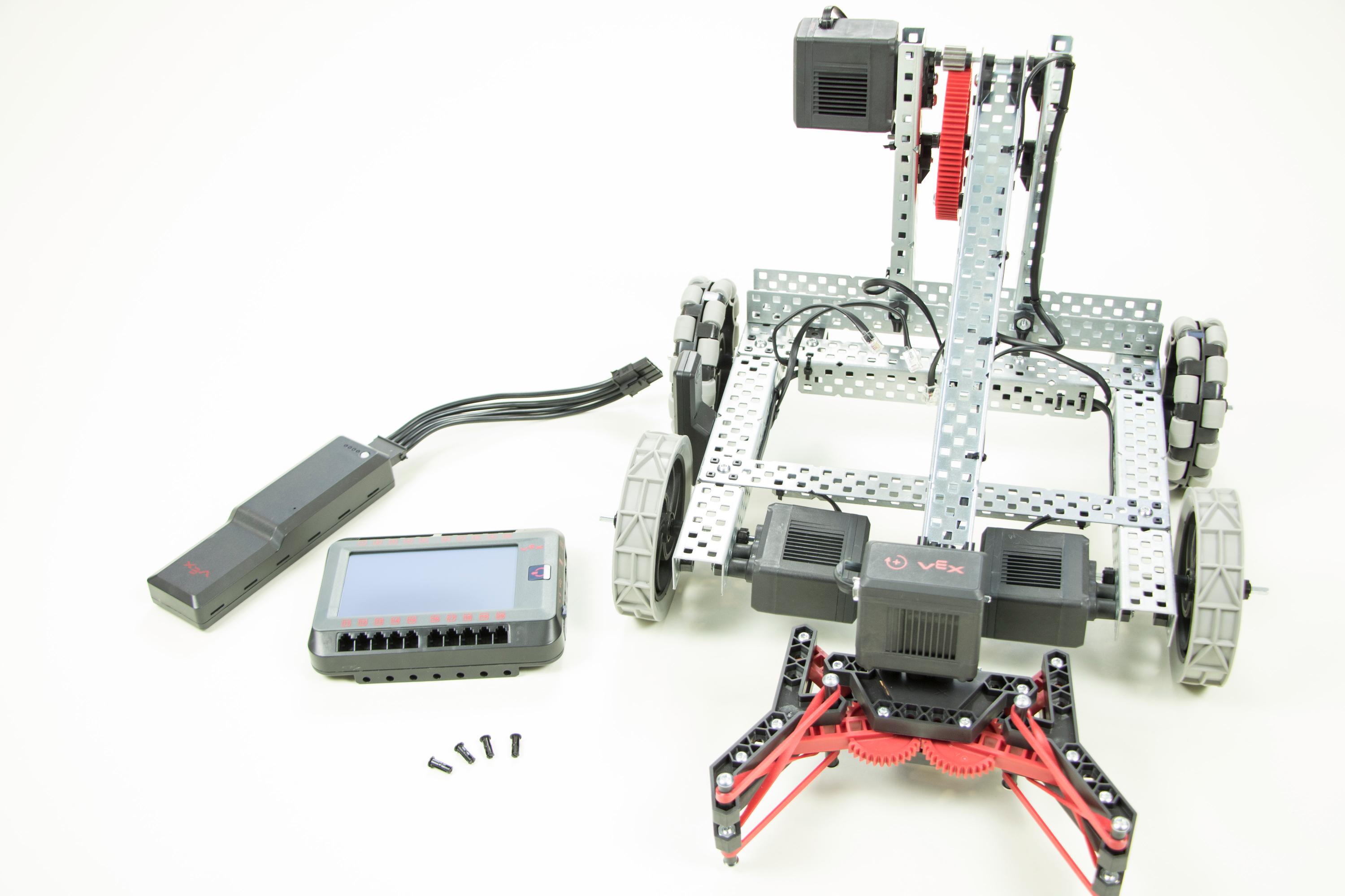

필요한 부품을 수집하세요
V5 Brain을 장착하고 연결하는 데 필요한 모든 품목이 갖춰진 작업 공간입니다. 해당 품목에는 충전된 V5 로봇 배터리, V5 로봇 두뇌, V5 두뇌를 위한 공간이 있는 섀시, 4개의 커넥터 핀이 포함됩니다.
V5 Robot Brain을 장착하려면 다음 품목이 필요합니다.
  • 충전된 V5 로봇 배터리
  • V5 로봇 두뇌
  • V5 Robot Brain을 장착할 수 있는 충분한 공간을 갖춘 섀시
  • V5 Robot Brain을 섀시에 장착하기 위한 4개의 커넥터 핀

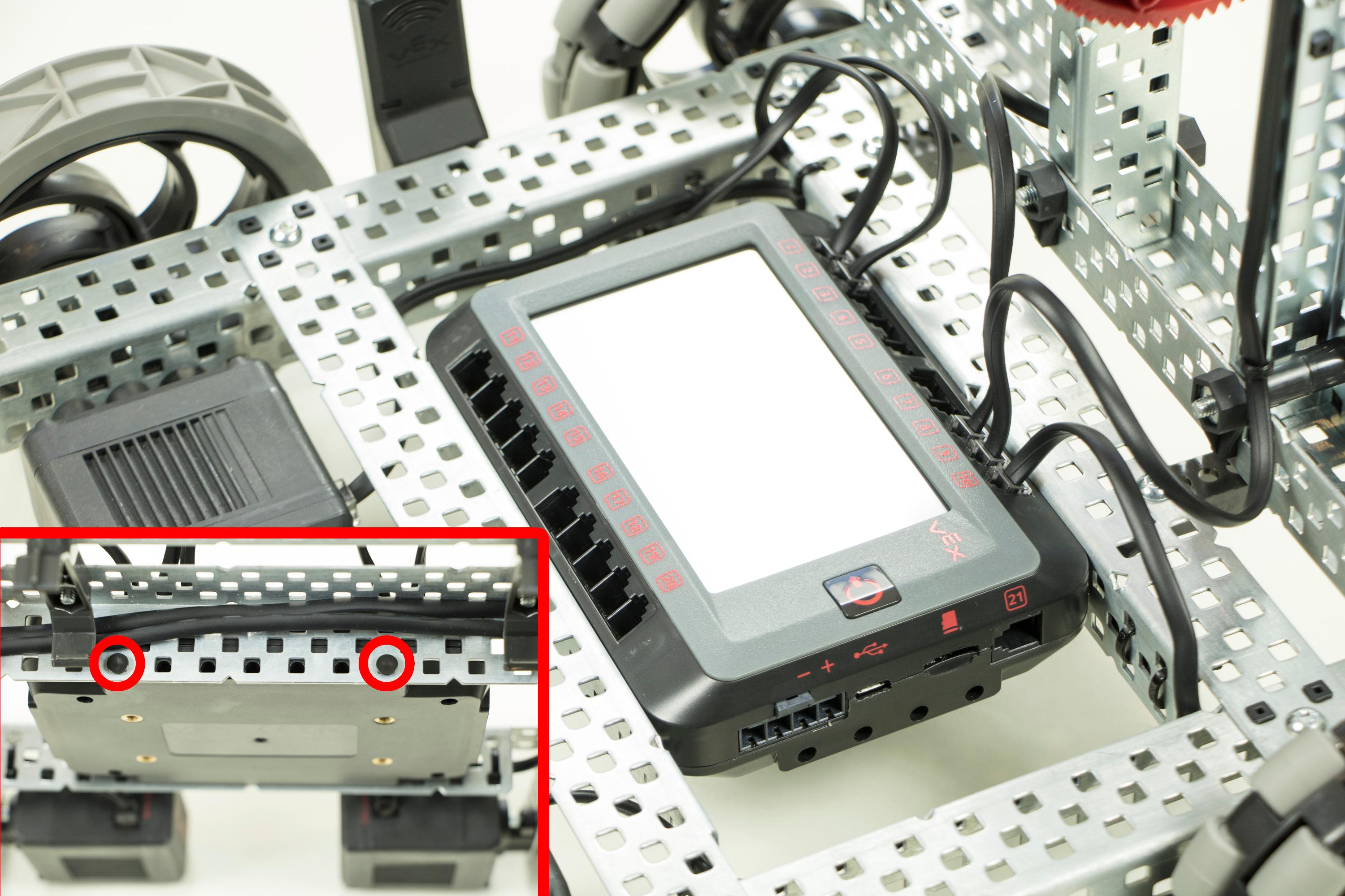

커넥터 핀을 사용하여 V5 로봇 브레인 장착
V5 Brain이 섀시에 장착된 모습입니다. 모서리에 있는 다이어그램은 커넥터 핀을 사용하여 측면의 구멍을 통해 V5 Brain을 장착할 수 있음을 나타냅니다.
섀시에 장착할 위치에 V5 Robot Brain을 잡습니다.
커넥터 핀을 사용하여 두뇌 측면에 있는 구멍을 사용하여 V5 Robot Brain을 섀시에 장착합니다.
참고: V5 로봇 두뇌는 포함된 플랜지나 두뇌 뒷면의 나사산 구멍을 사용하여 장착할 수도 있습니다.

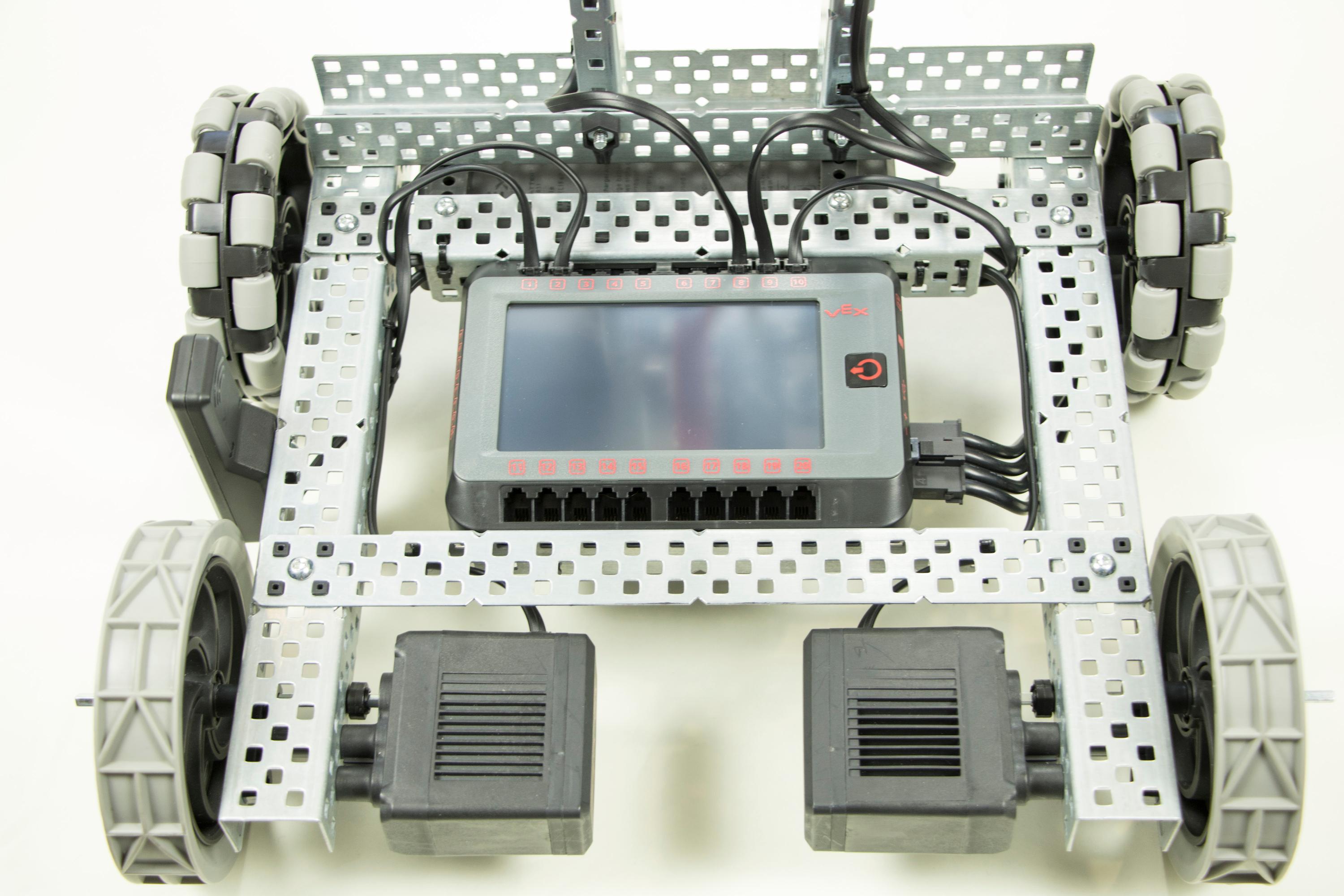

V5 로봇 배터리를 V5 로봇 브레인에 연결하세요
V5 Brain은 배터리 포트를 사용하여 V5 로봇 배터리에 연결된 것으로 보입니다. 로봇 배터리도 섀시에 장착됩니다.
V5 로봇 배터리를 배터리 포트에 연결하여 연결하세요.
뇌 장착 및 배선에 대한 자세한 지침은V5 Clawbot 조립 지침을 참조하세요.

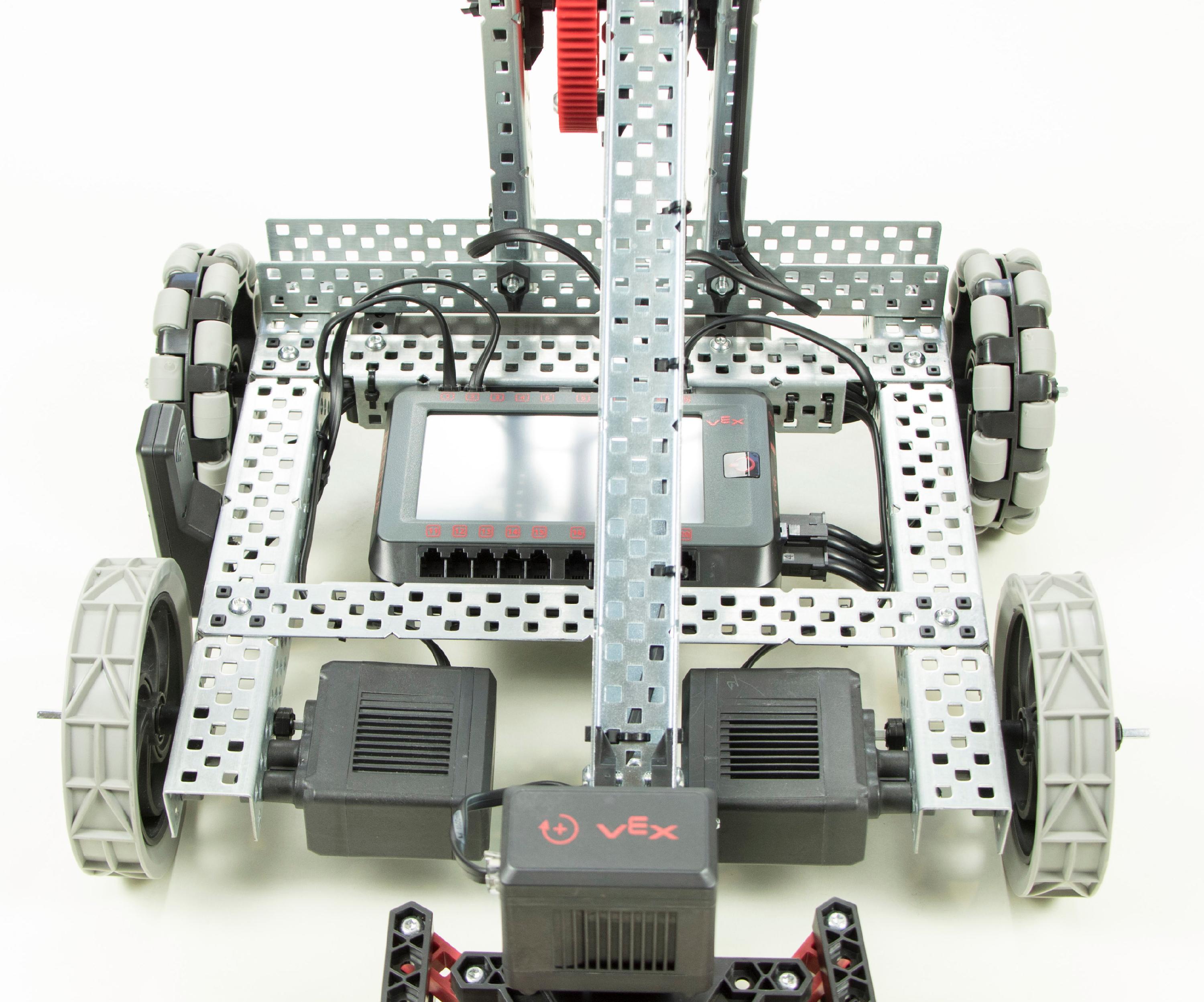

V5 Robot Brain에 장치 연결
V5 Brain은 스마트 포트를 사용하여 섀시의 장치에 연결된 것으로 표시됩니다. 이 예에서는 V5 클로봇이 제작되므로 선택한 스마트 포트가 해당 빌드에 해당합니다.
V5 Robot Brain의 적절한 포트에 장치를 연결하세요.
V5 Clawbot을 조립할 때 올바른 포트 구성을 위해V5 Clawbot 조립 지침 을 참조하세요.
