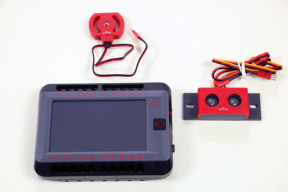

필요한 구성 요소를 모으세요
V5 로봇 두뇌, 3선식 전위차계 장치, 3선식 초음파 거리 측정기 장치 및 3선식 연장 케이블이 함께 표시되어 있습니다.
다음 항목이 필요합니다.

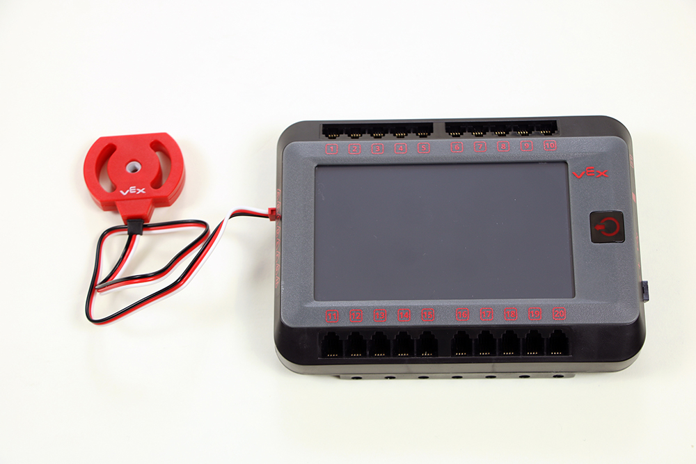

3-Wire 장치를 연결합니다.
V5 3선식 전위차계 장치가 V5 브레인의 3선식 포트 중 하나에 연결된 모습입니다.
3선 케이블을 원하는 포트에 삽입합니다. 포트에는 키가 있어서 케이블을 한 방향으로만 연결할 수 있습니다.
3-Wire 확장을 사용하는 경우 장치가 잘못 연결되는 것을 방지하기 위해 항상 검정색 선이 연결되어 있는지 확인하십시오.
