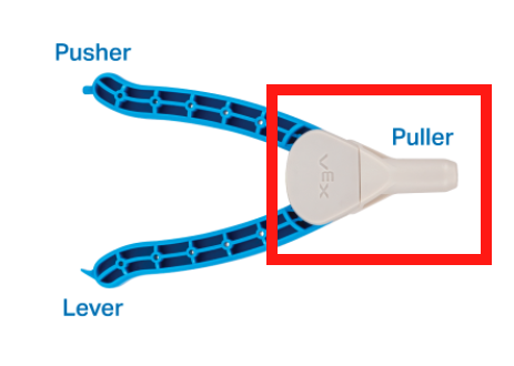

VEX 핀 도구
VEX 핀 툴의 도표입니다. 가운데 지점은 풀러(Puller), 한쪽 손잡이 끝은 푸셔(Pusher), 다른 쪽 손잡이는 레버(Lever)로 표시되어 있습니다.
VEX 핀 도구의 다이어그램에서 풀러 기능이 빨간색 상자로 강조 표시되어 있습니다.
VEX 핀 툴 에는 분해를 쉽게 만들어 주는 여러 가지 기능이 있습니다. 풀러는 원하지 않는 핀 위에 도구를 놓고 핸들을 쥐고 핀을 잡아당기는 것만으로 사용할 수 있습니다.
