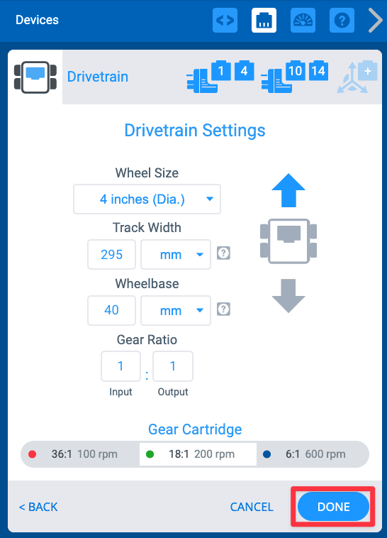

VEXcode V5 장치 메뉴에서 구동계 포트를 선택하고 구동계 설정 화면이 표시된 상태입니다. 아래쪽에 '완료' 버튼이 강조 표시되어 있습니다.
휠 크기, 트랙 폭, 휠베이스, 기어비 및 기어 카트리지가 로봇과 일치하는지 확인하십시오. 완료 선택하여 구성을 저장하세요.

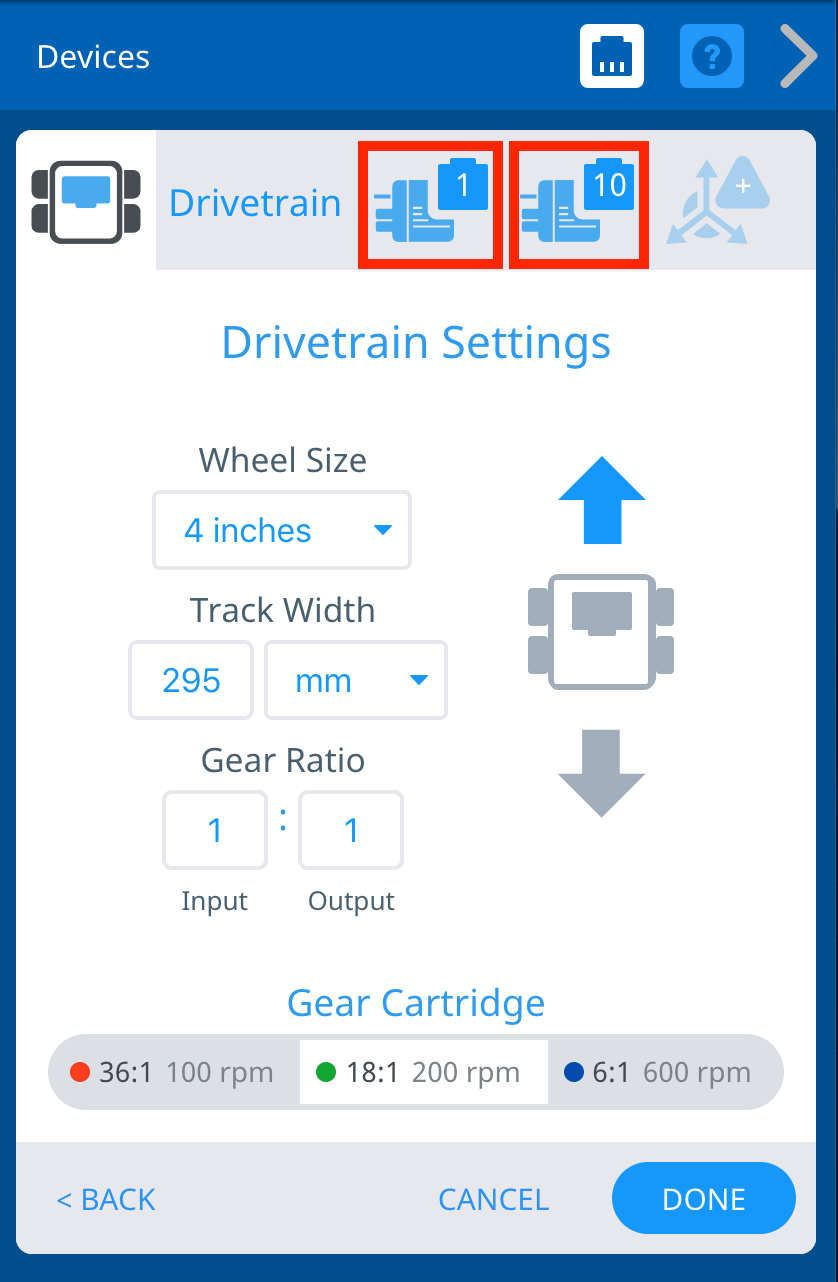

드라이브트레인의 포트 번호 변경
VEXcode V5 장치 창에 구동계 설정 메뉴가 표시되어 있습니다. 위 그림에서 왼쪽 모터 포트와 오른쪽 모터 포트 아이콘이 강조 표시되어 있습니다.
드라이브트레인의 좌측 모터나 우측 모터에 대한 포트 번호를 변경하려면 오른쪽 상단 모서리에 있는 장치의 플러그 아이콘을 선택하세요.
포트 선택 화면에서 다른 포트를 선택하면 포트 번호가 녹색으로 변합니다. 그런 다음 완료 선택하여 업데이트된 구성을 저장합니다.

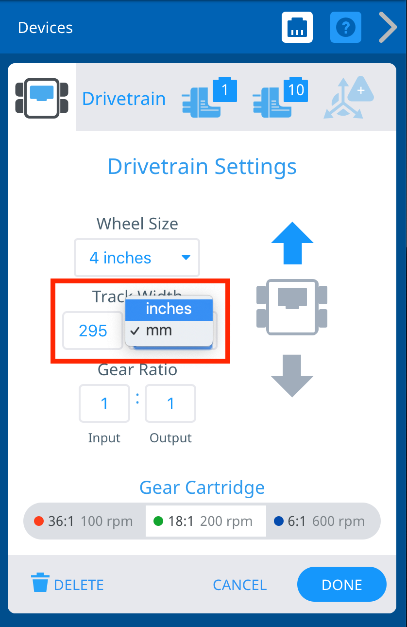

구동계의 트랙 폭 변경
VEXcode V5 장치 창에 구동계 설정 메뉴가 표시되어 있습니다. 트랙 폭 옵션이 강조 표시되고, 인치와 밀리미터 중에서 선택할 수 있는 단위 드롭다운 메뉴가 열립니다.
숫자 상자에 값을 입력하고 트랙 폭 아래의 드롭다운 메뉴를 선택하여 드라이브트레인의 트랙 폭 크기를 변경할 수 있습니다. 트랙 폭은 왼쪽 앞바퀴 중앙에서 오른쪽 앞바퀴 중앙 사이의 거리입니다.
트랙 너비가 설정되면 완료 선택하여 업데이트된 구성을 저장합니다.
참고: 기본값은 VEX V5 Clawbot 및 Speedbot용입니다. Clawbot이나 Speedbot을 사용하는 경우에는 값을 변경할 필요가 없습니다.

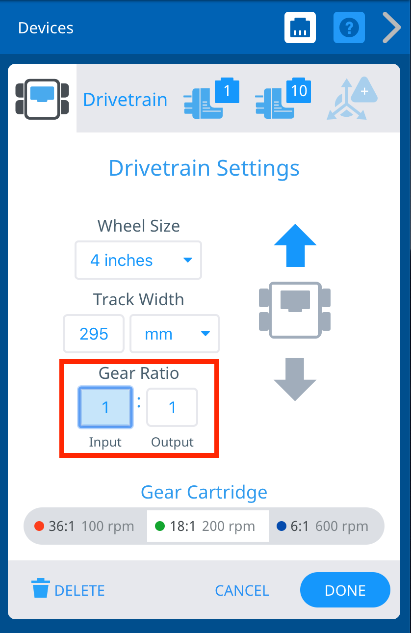

구동계의 기어비 변경
VEXcode V5 장치 창에 구동계 설정 메뉴가 표시되어 있습니다. 기어비 옵션이 강조 표시되어 있습니다. 입력 필드와 출력 필드가 있으며, 숫자가 비율을 나타낸다는 기호가 있습니다.
입력 과 출력 상자에 값을 입력하여 드라이브트레인의 기어비를 변경할 수 있습니다. 그런 다음 완료 선택하여 업데이트된 구성을 저장합니다.
참고: 기본값은 VEX V5 Clawbot 및 Speedbot용입니다. Clawbot이나 Speedbot을 사용하는 경우 값을 변경할 필요가 없습니다.

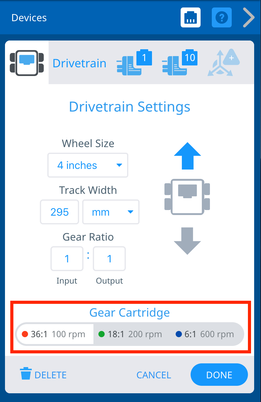

기어 카트리지 변경
VEXcode V5 장치 창에 구동계 설정 메뉴가 표시되어 있습니다. 기어 카트리지 옵션이 강조 표시되어 있으며, 36:1 100rpm, 18:1 200rpm, 6:1 600rpm 등의 옵션이 있습니다.
설정을 통해 기어 카트리지를 변경할 수도 있습니다.
로봇에 맞는 카트리지를 선택하세요. 그런 다음 완료 선택하여 업데이트된 구성을 저장합니다.

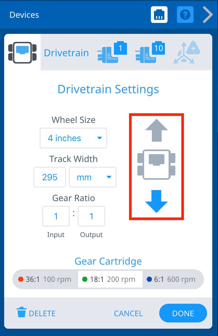

구동계 후진
VEXcode V5 장치 창에 구동계 설정 메뉴가 표시되어 있습니다. 방향 화살표가 강조 표시된 것은 구동계의 방향을 변경할 수 있음을 나타냅니다.
이러한 설정을 사용하면 드라이브트레인의 방향을 반대로 바꿀 수도 있습니다.
로봇 아이콘 주위의 화살표를 선택하여 드라이브트레인의 방향을 변경하세요. 그런 다음 완료 선택하여 업데이트된 구성을 저장합니다.

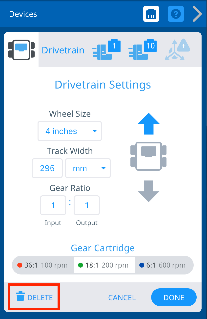

드라이브트레인 삭제
VEXcode V5 장치 창에 구동계 설정 메뉴가 표시되어 있습니다. 아래쪽에 삭제 버튼이 강조 표시되어 있습니다.
삭제을 선택하면 드라이브트레인을 삭제할 수 있습니다.
