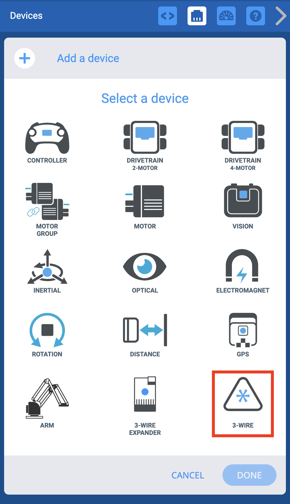

“장치 추가”를 선택하십시오.
'장치 추가' 버튼을 선택한 후 나타나는 VEXcode V5 장치 메뉴입니다. 3선 옵션이 강조 표시되어 있습니다.

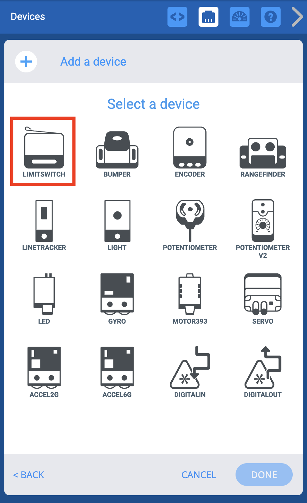

3선 장치를 선택합니다.
3선 장치 옵션을 선택한 후 VEXcode V5 장치 메뉴가 나타납니다. 3선식 장치 메뉴가 표시되고, 리미트 스위치 옵션이 강조 표시되어 있습니다.
사용 중인 3선 장치를 선택합니다. 이 예에서는 리미트 스위치를 보여줍니다.
참고: 3선 장치에는 리미트 스위치, 범퍼 스위치, 인코더, 거리 측정기, 라인 추적기, 조명, 전위차계, LED, 자이로, 모터-393, 서보, 가속도계-2G 및 가속도계-6G가 포함됩니다. 모든 장치는 Motor-393에 대한 추가 단계를 포함하여 동일한 구성 프로세스를 따릅니다. 자세한 내용은 이 문서의 하단을 참조하세요.

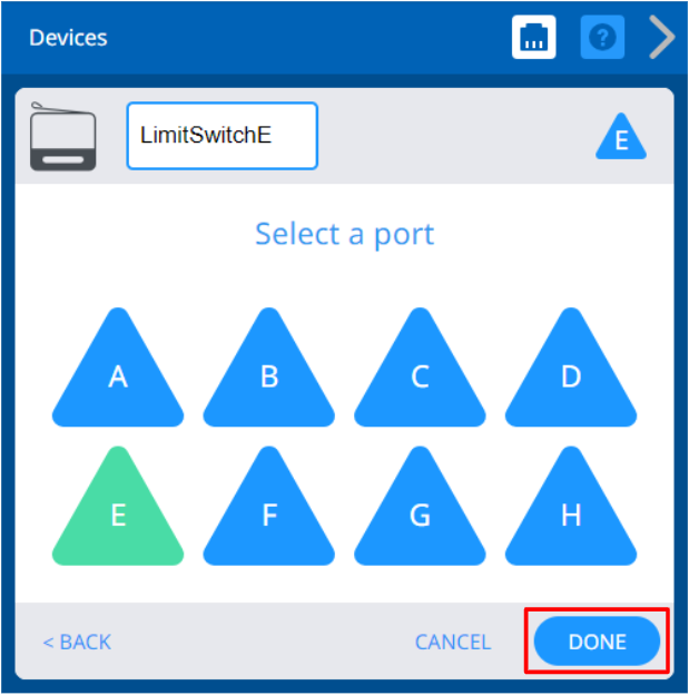

VEXcode V5 장치 메뉴에서 새 장치의 포트를 E로 설정한 후, 아래쪽에 있는 완료 버튼이 강조 표시됩니다.
VEX V5 Brain에서 장치가 연결된 포트를 선택합니다. 다른 장치에 대해 이미 구성된 포트는 사용할 수 없습니다. 포트가 선택되면 "완료"를 선택하여 장치를 구성에 제출하거나 "취소"를 선택하여 장치 메뉴로 돌아갑니다.

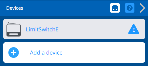

이전에 추가한 리미트 스위치가 표시된 VEXcode V5 장치 메뉴입니다.
장치 창에서 3선 장치를 선택하여 3선 장치의 포트 번호를 변경할 수 있습니다.

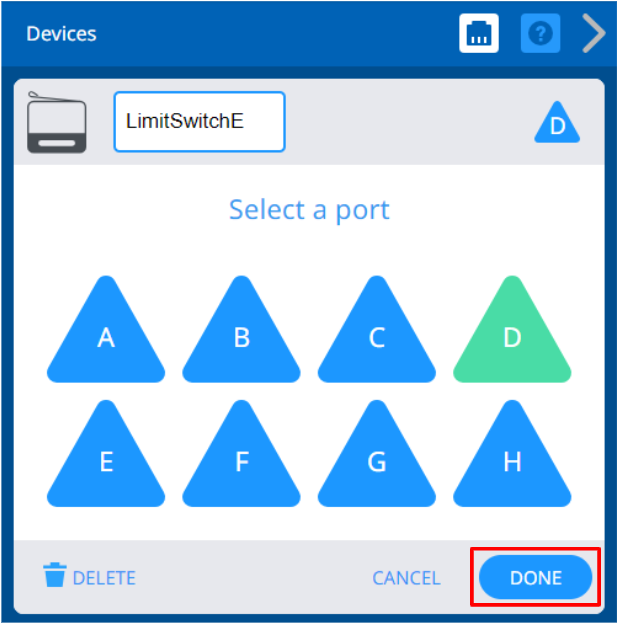

3선 장치 이름 바꾸기

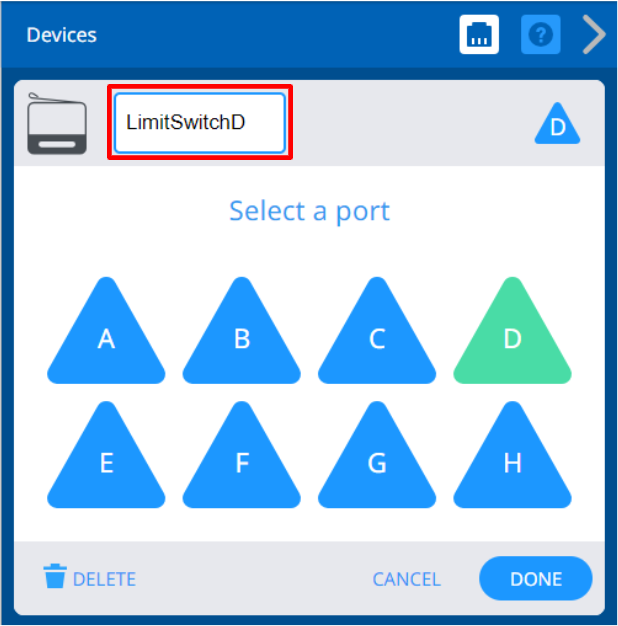

리미트 스위치 옵션이 표시된 VEXcode V5 장치 창입니다. 위 이미지에서 기기의 이름이 강조 표시되어 있는데, 이는 기기 이름을 변경할 수 있음을 나타냅니다.
포트 선택 화면 상단의 텍스트 상자에서 이름을 변경하여 3선 장치의 이름을 바꿀 수도 있습니다. 잘못된 이름을 선택하면 텍스트 상자가 빨간색으로 강조 표시되어 이를 나타냅니다. 그런 다음 "완료"를 선택하여 장치 변경 사항을 구성에 제출합니다.

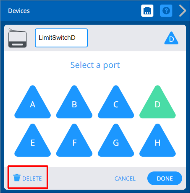

3선 장치 삭제
리미트 스위치 옵션이 표시된 VEXcode V5 장치 창입니다. 아래쪽에 삭제 버튼이 강조 표시되어 있습니다.
3선 장치는 포트 선택 화면 하단의 "삭제" 옵션을 선택하여 삭제할 수도 있습니다.
참고:프로젝트에서 이미 사용 중인 3선 장치를 삭제한 경우 삭제된 장치를 사용하고 있던 블록도 삭제할 때까지 해당 장치를 다운로드하려고 하면 프로젝트에서 오류가 발생합니다.

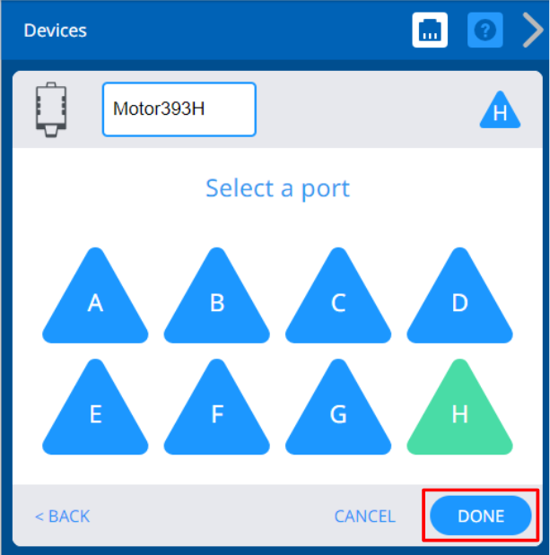

VEXcode V5 장치 메뉴에서 새 장치의 포트를 H로 설정한 후, 아래쪽에 있는 완료 버튼이 강조 표시됩니다.
Motor-393의 포트를 선택합니다.

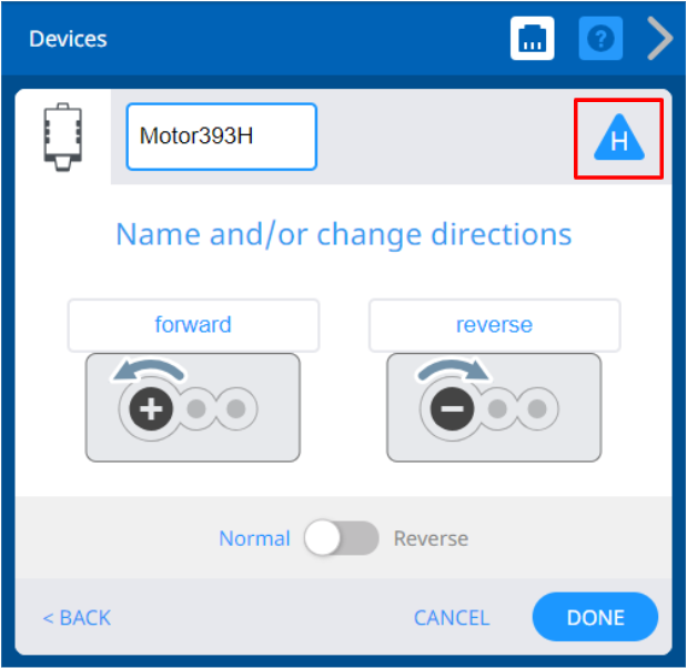

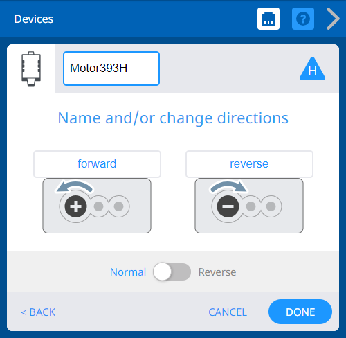

스마트 포트를 선택한 후 VEXcode V5 장치 메뉴에서 모터 393 옵션이 표시됩니다. 이 옵션을 사용하면 모터의 각 방향 이름을 변경하거나 방향을 반전시킬 수 있습니다.
포트를 선택한 후 이 옵션 화면에서는 다음을 통해 Motor-393을 추가로 구성할 수 있습니다.
  • 이름 변경
  • 포트 변경
  • 방향 바꾸기
이러한 추가 구성에 대한 자세한 내용은 아래 옵션을 참조하세요.

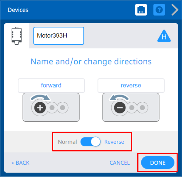

VEXcode V5 장치 창에 모터 393 옵션이 표시됩니다. 아래 그림에서 역방향 모터 옵션이 선택되어 강조 표시되어 있습니다. 이 버튼을 사용하면 모터의 회전 방향을 반대로 바꿀 수 있습니다.
Motor-393의 방향을 변경합니다.
