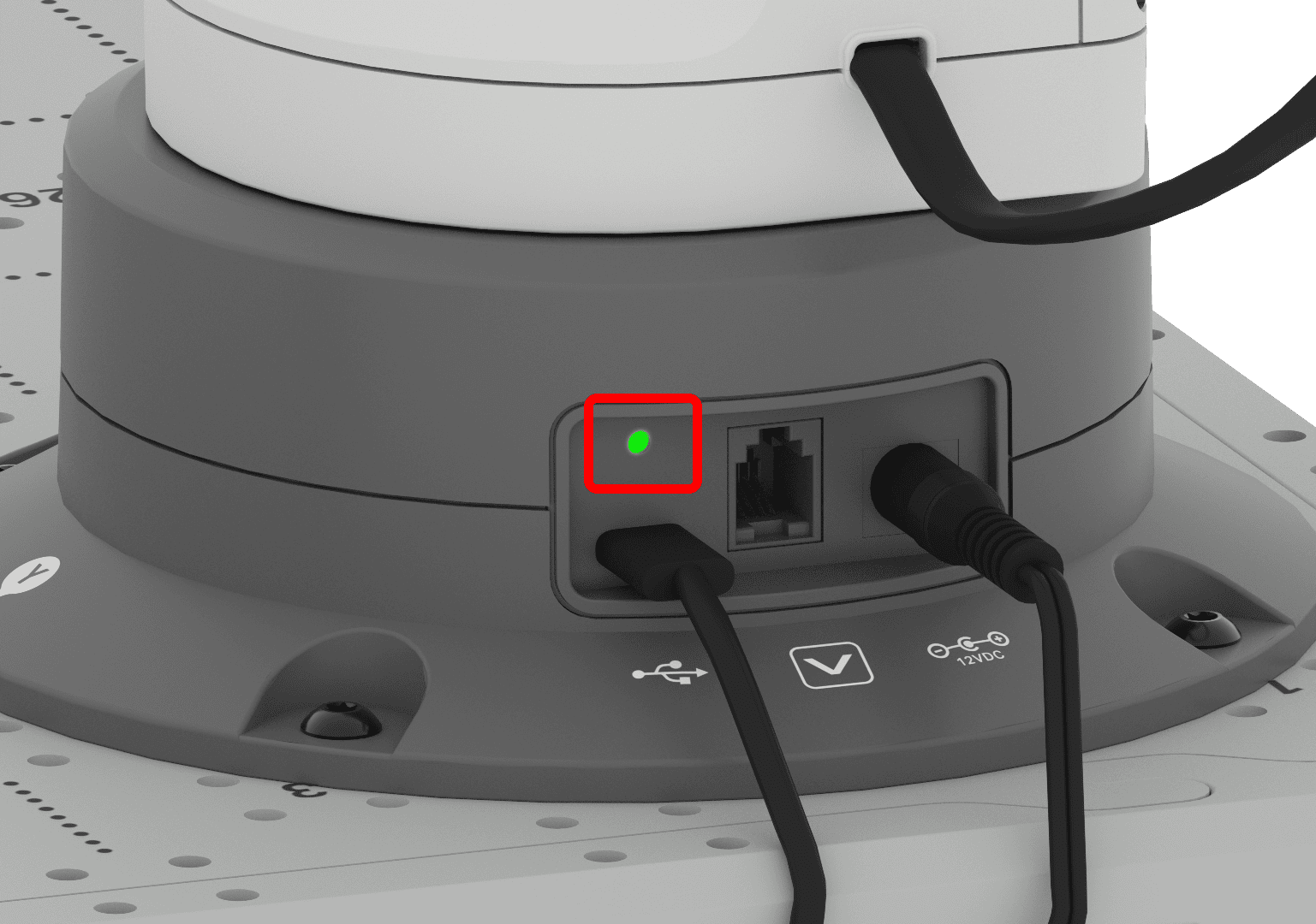

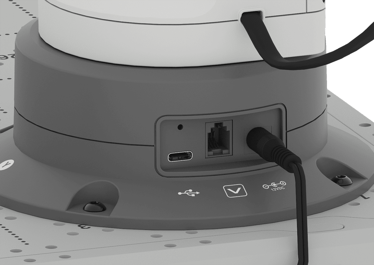

전원 케이블은 6축 암 베이스 뒷면의 오른쪽 포트에 연결됩니다.
6축 암 뒷면에 전원 케이블이 완전히 삽입되어 있고 전원 콘센트에 제대로 꽂혀 있는지 확인하십시오. 6축 암 전원 공급에 대한 자세한 내용은 이 문서를 참조하십시오.

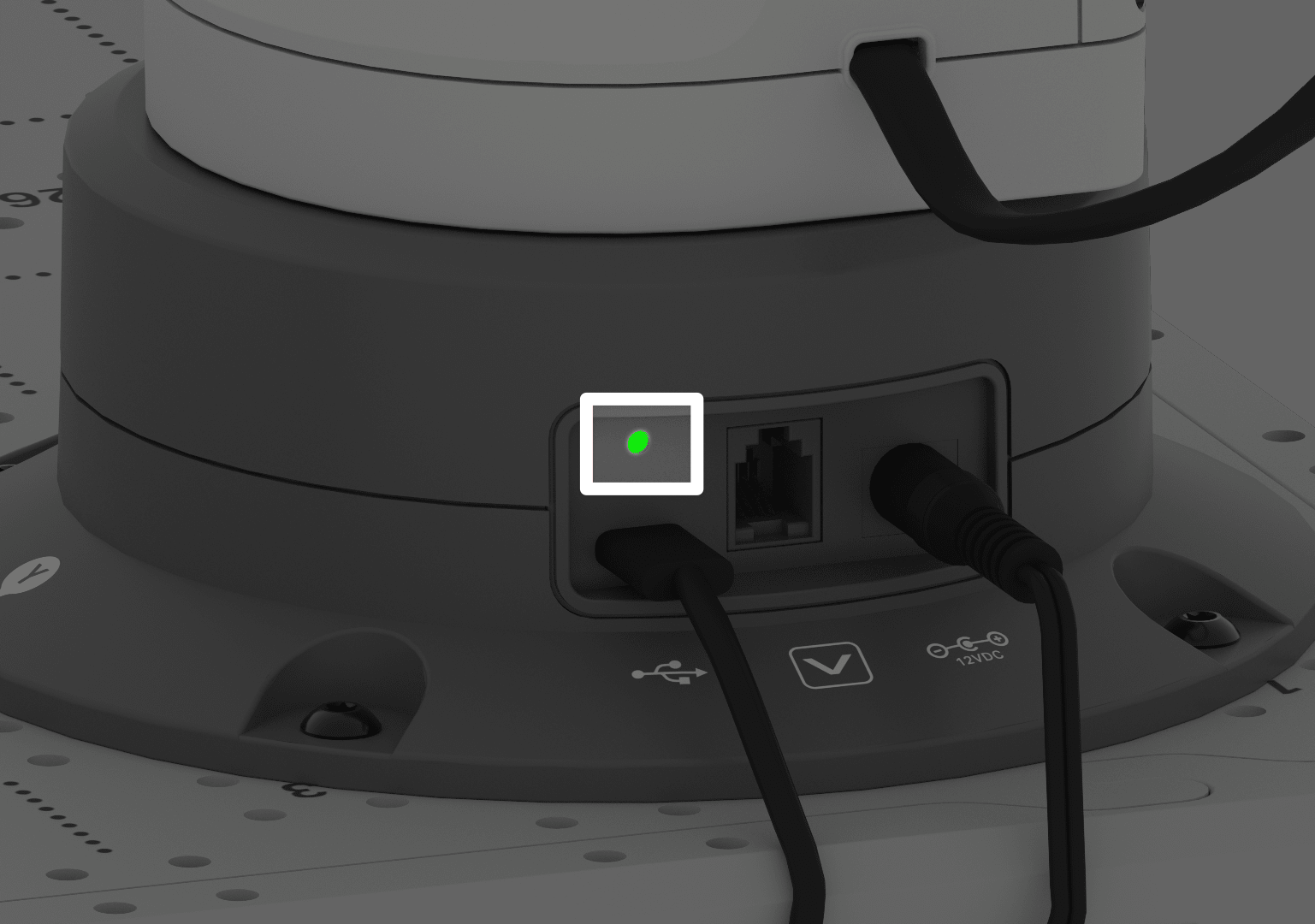

USB-C 케이블과 전원 케이블이 연결된 CTE 6축 암의 후면 포트와 녹색 상태 표시등이 켜져 있는 모습
USB-C 케이블이 6축 암 뒷면의 USB-C 포트에 완전히 삽입되고 컴퓨터에 연결되었는지 확인하세요. 전원을 켜고 컴퓨터에 연결하면 녹색 표시등이 켜집니다. 6축 암을 컴퓨터에 직접 연결하는 방법에 대해 자세히 알아보려면 이 문서를 참조하세요.
참고: 초기 연결 후 USB-C 케이블이 분리되고 전원 케이블이 꽂혀 있으면 녹색 표시등이 계속 표시될 수 있습니다.

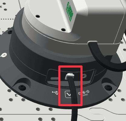

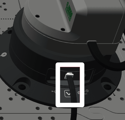

스마트 케이블은 CTE 6축 암 베이스 뒷면의 중앙 포트에 연결되어 있으며, 좌우 포트는 사용되지 않습니다.
EXP Brain을 사용하여 프로젝트를 실행할 때는 USB-C 케이블과 전원 코드가 6축 암에 연결되어 있지 않은지 확인하십시오. 6축 로봇 팔은 이 이미지에 표시된 것처럼 스마트 케이블을 통해 에 연결되어야 .

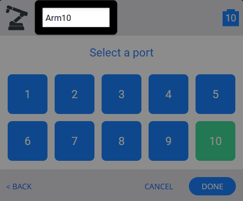

    • EXP 브레인에 연결된 6축 암을 사용하는 경우, 이 문서의 단계에 VEXcode EXP에서 6축 암을 구성하십시오.
VEXcode EXP 장치 정보에서 구성 목록의 식별을 위해 ARM 10이라는 이름의 ARM이 표시됩니다.
설정에서 포트 번호에 특히 주의하십시오. 6축 암을 구성할 때 선택한 포트는 장치 이름에도 표시됩니다(여기서는 Arm10으로 표시됨).

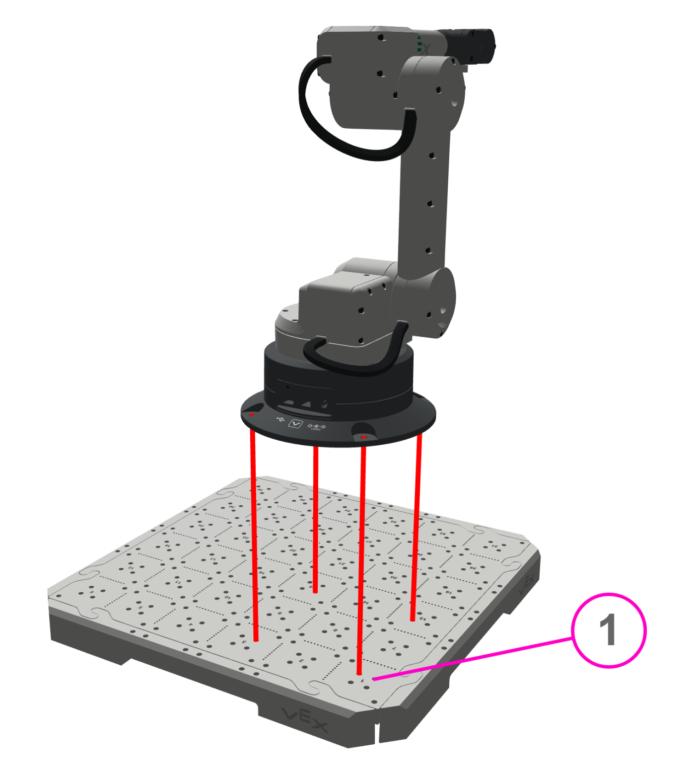

  1. 조립 설명서(여기에도 링크되어 있음 )를 사용하여 6축 암이 타일의 올바른 위치에 연결되었는지 확인하십시오.
타일 ​​위에 정렬된 6축 암은 올바른 부착 위치를 보여줍니다.
6축 암의 베이스 방향에 특히 주의하십시오. 스마트 포트, 전원 코드 연결부, USB-C 케이블 연결부가 있는 면이 타일 위치 1, 2, 3에 맞춰지도록 배치해야 합니다.

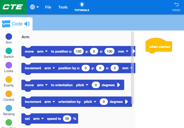

    • VEXcode의 "위치 로 이동 블록은 이동이 완료될 때까지 자동으로 기다린 후 다음 명령으로 넘어갑니다. 6축 암의 연속적인 움직임을 허용하려면 명령에서 을 사용하고 대기 옵션을 해제하십시오.
    • VEXcode API 참조 통해 위치 이동 블록에 대해 자세히 알아보세요. Python 또는 C++ 로 작업하는 경우에도 API에서 정보를 확인할 수 있습니다.

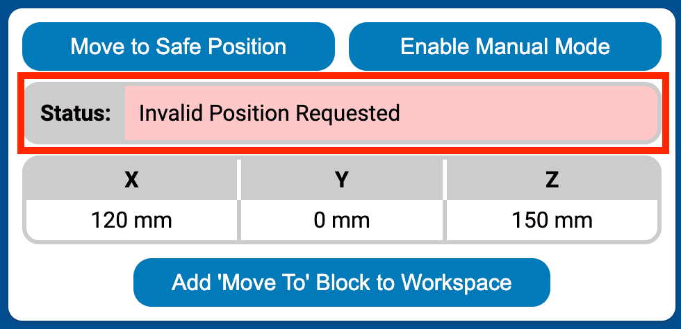

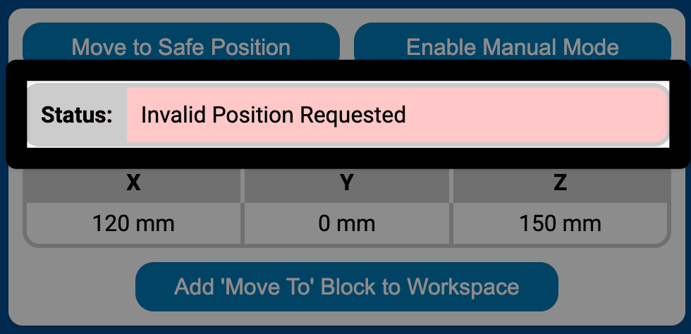

티치 펜던트 상태 표시줄에 '잘못된 위치 요청' 오류 메시지가 표시됩니다.
티치 펜던트 대시보드의 상태 은 6축 암과 관련된 오류를 경고합니다. 오류가 있으면 상태 표시줄이 빨간색으로 표시되고 오류가 표시됩니다. 오류는 해결되고 6축 암이 유효하거나 안전한 위치로 성공적으로 이동할 때까지 계속 표시됩니다.
보고된 오류에 따라 문제를 해결하기 위해 취할 수 있는 단계가 다릅니다. 다음은 가장 흔한 오류와 문제를 해결하기 위한 단계입니다.
  • 잘못된 위치 요청됨 - 도달하려는 위치가 6축 암의 경계 내에 없습니다.
  •  안전 위치로 이동하는 동안 예기치 않은 오류가 발생했습니다 -6축 암이 안전 위치로 이동하는 동안 오류가 발생했습니다.

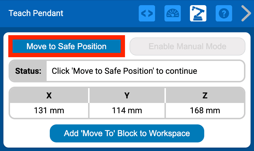

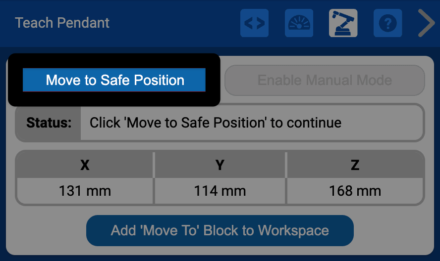

안전한 위치로 이동
티치 펜던트 화면에 "안전 위치로 이동" 버튼이 강조 표시된 상태로 "안전 위치로 이동" 메시지가 나타납니다.
티치 펜던트 상단에 있는안전 위치로 이동 버튼을 선택하여 6축 팔이 안전 위치에 성공적으로 도달할 수 있는지 확인하세요. 6축 암으로 티치 펜던트에 액세스하는 방법에 대해 자세히 알아보려면 이 문서를 참조하세요.

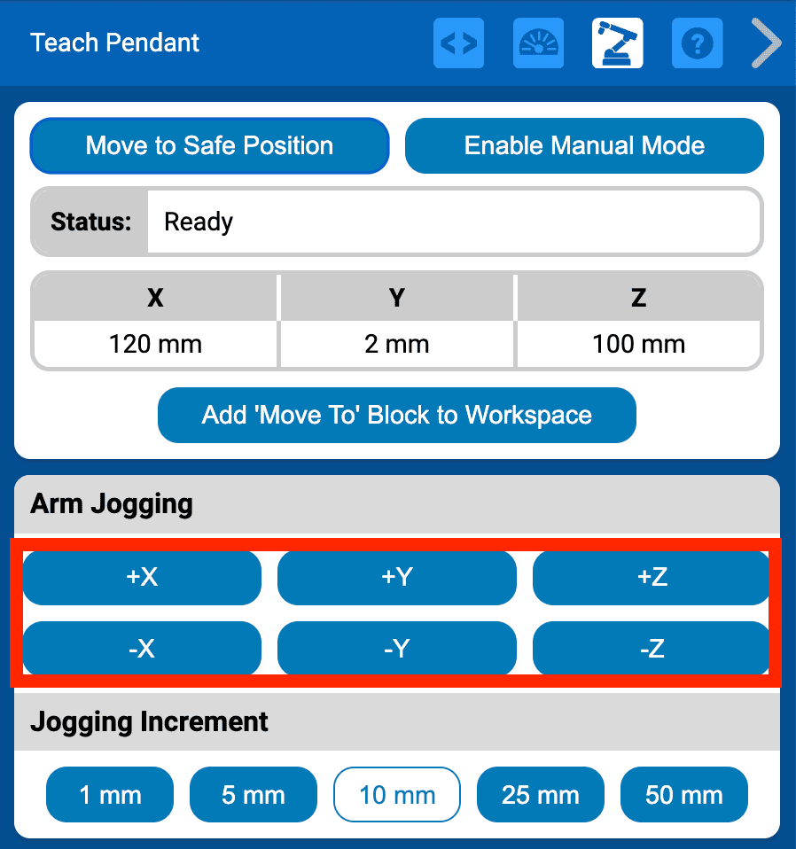

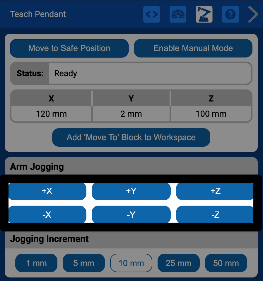

팔을 조깅하세요
티치 펜던트 조깅 컨트롤을 사용하여 6축 암을 X, Y, Z축을 따라 이동시킬 수 있습니다.
다음으로, 암 조깅 버튼을 사용하여 6축 암을 각 축을 따라 움직여 보세요. 버튼을 누를 때 6축 암이 움직이는지 확인하고, 6축 암이 움직일 때 대시보드의 X, Y, Z 값이 변경되는지 확인하세요. 티치 펜던트를 이용한 조깅에 대해 더 자세히 알아보려면 이 글을 읽어보세요.

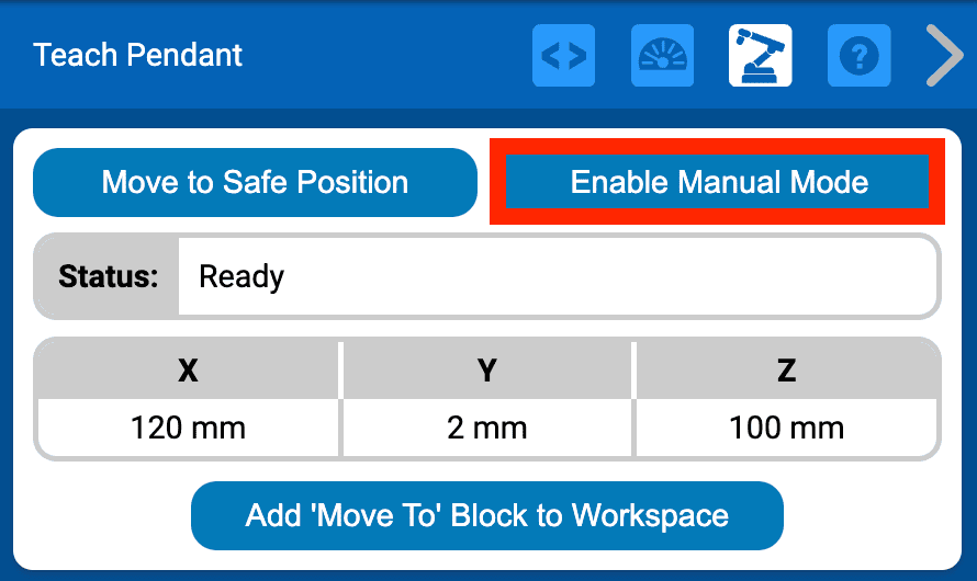

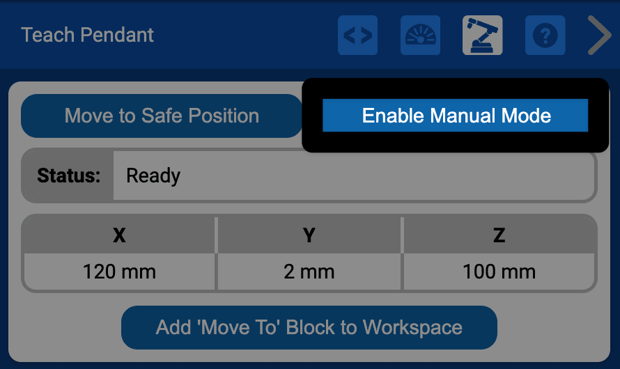

오류가 지속되면 티치 펜던트를 사용하여 6축 팔의 각 관절을 수동으로 테스트하여 예상대로 움직이는지 확인할 수 있습니다. 티치 펜던트를 사용하려면 6축 암이 켜져 있고, VEX코드에 직접 연결되어 있고, 뇌에 연결되어 있지 않은지 확인하세요.
VEXcode에서 티치 펜던트가 준비 상태를 표시하고 수동 모드 활성화 버튼이 강조 표시됩니다.
6축 암을 손으로 안전하게 움직일 수 있도록 수동 모드 활성화를 선택하세요. 수동 모드를 활성화하는 방법을 알아보려면 이 문서를 참조하세요.

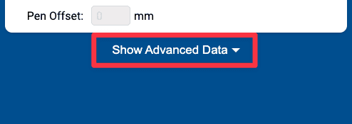

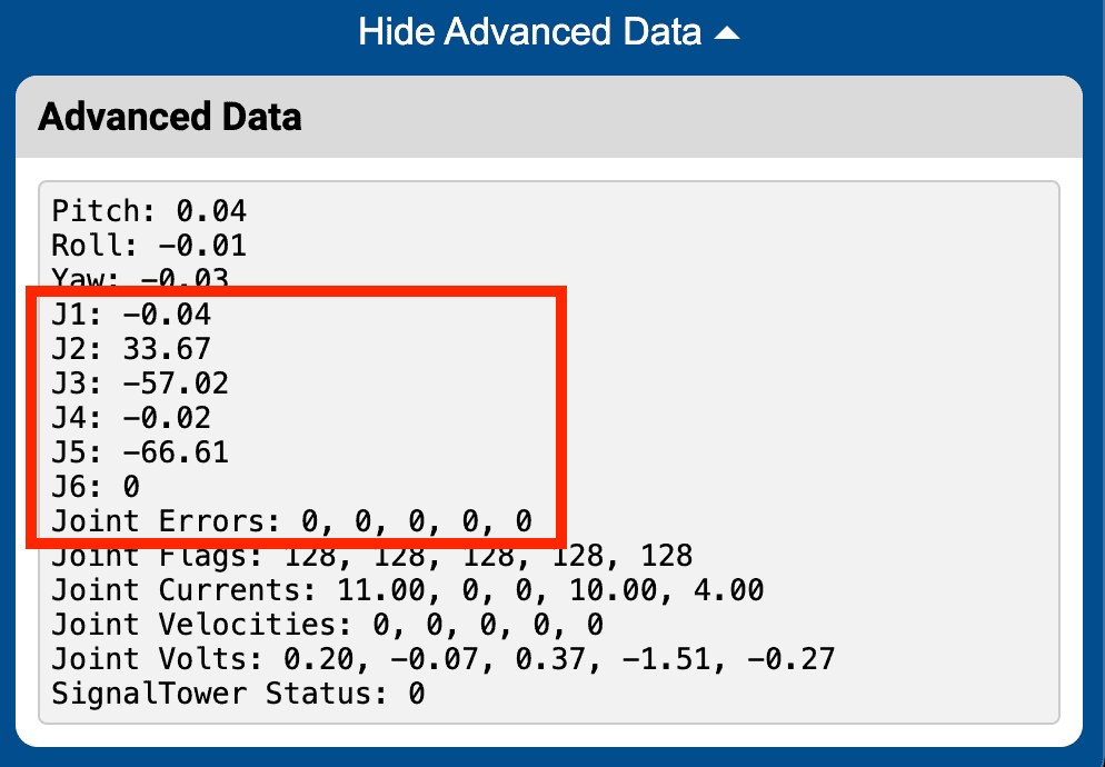

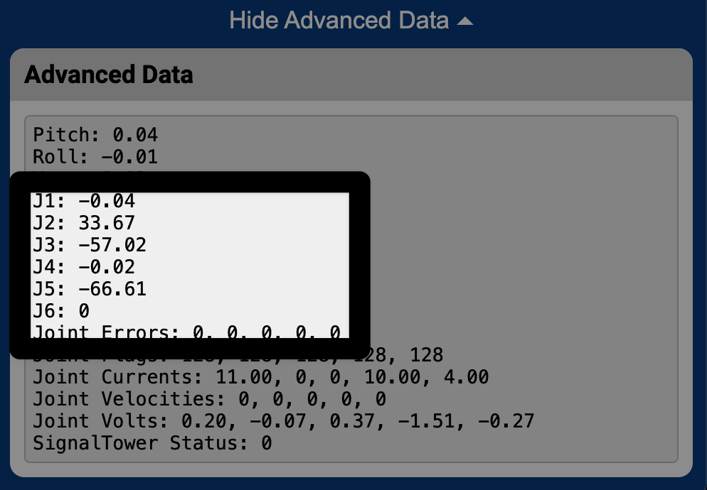

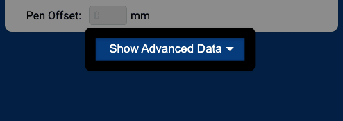

티치 펜던트에서 '고급 데이터 표시' 옵션을 선택하면 고급 데이터 패널이 확장됩니다.
티치 펜던트 하단에서고급 데이터 표시선택하세요.
티치 펜던트 고급 데이터 화면은 6축 로봇 팔의 문제 해결을 위해 J1~J6 관절 값과 관절 오류를 강조 표시합니다.
6축 팔의 각 관절을 개별적으로 수동으로 움직입니다. 각 관절을 움직일 때 J1부터 J5까지의 값이 변하는 것을 확인하세요. (참고:조인트 6은 항상 0 값을 보고합니다.) 모든 관절이 움직이고 값이 변경되면안전 위치 로 이동을 다시 선택해 보세요.
고급 데이터를 표시하고 6축 암을 움직이는 동안 다음과 같은 현상이 발생하면 VEXcode를 통해 피드백을 보내고 VEX 지원 문의하십시오. 피드백을 제출할 때 반드시 연락처 정보를 포함하세요. 피드백 버튼 사용에 대한 자세한 내용을 알아보려면 이 문서를 참조하세요.
  • 관절 중 어느 것도 움직이지 않거나 변화하는 값을 나타내지 않습니다.
  • 관절 오류 0 이외의 값을 보여줍니다.
