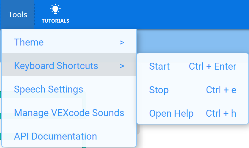

프로젝트 코딩이 완료되면 키보드 단축키를 사용하여 프로젝트를 활성화할 수 있습니다.
  • Ctrl + Enter 누르면 프로젝트가 시작됩니다.
  • Ctrl + e 실행 중인 프로젝트를 중지합니다.
  • Ctrl + h Blocks에 대한 도움말 문서를 엽니다.
