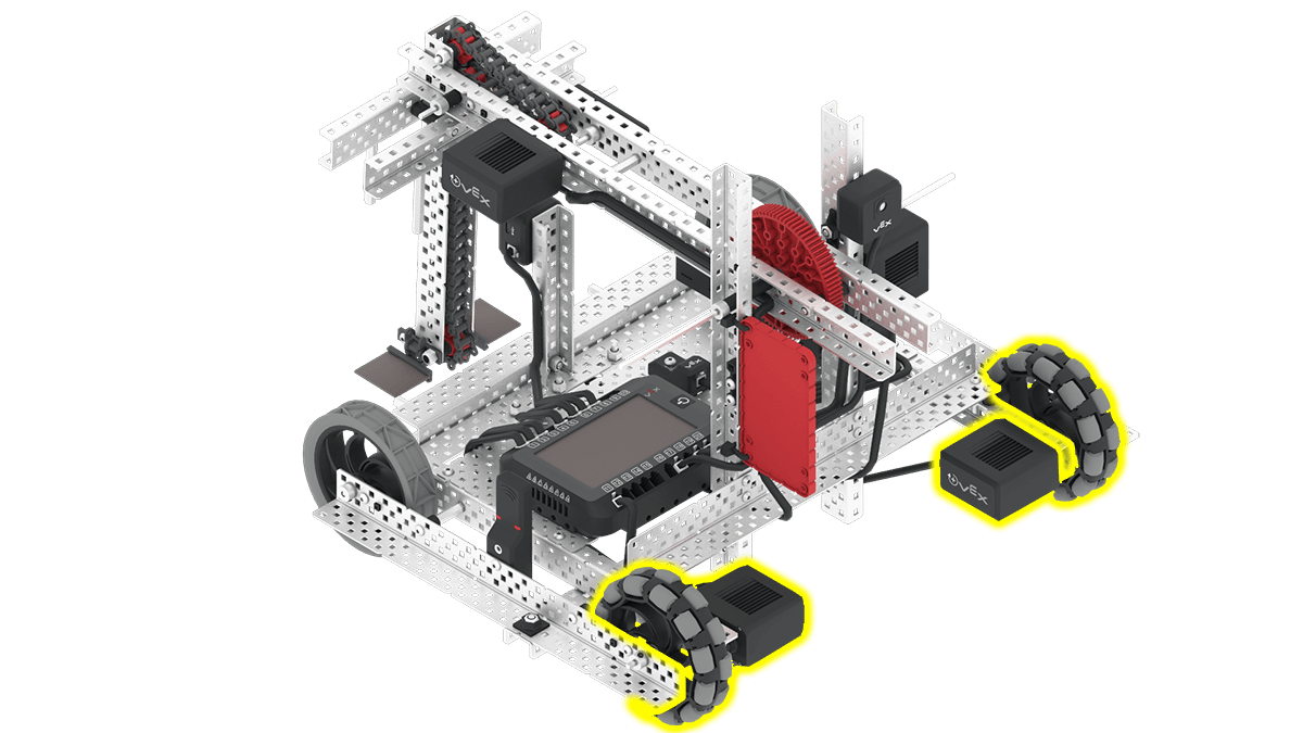

액슬의 구조를 비스듬히 촬영하여 두 개의 전방향 바퀴를 강조했습니다.
전방향 휠
구동계의 바퀴 중 2개는 전방향 바퀴입니다. 이 바퀴에는 바퀴 둘레에 롤러가 있어서 바퀴가 앞뒤로, 좌우로 굴러갈 수 있습니다.
전방위 휠을 사용하면 로봇이 쉽게 방향을 바꿔 하이 스테이크 필드에서 탐색할 수 있습니다. 전방향 휠은 장애물을 복잡한 방식으로 넘을 수 있는 더욱 진보된 구동계 설계를 가능하게 합니다.
