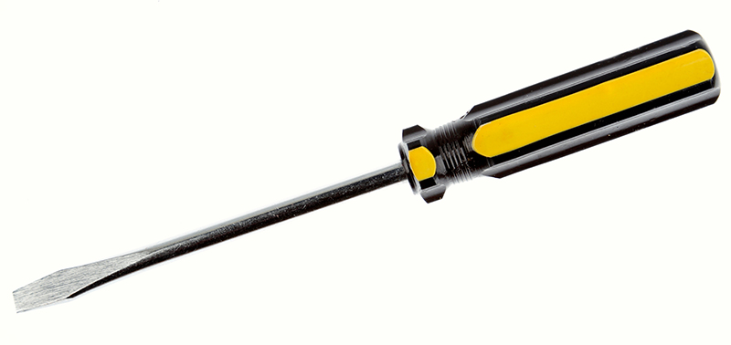

ご存知かもしれませんが、ネジはさまざまな工具で締め付けることができます。これらは、プラスとマイナスを使用する標準的なツール システムから、六角レンチのメートル法での使用まで多岐にわたります。 VEX 製品では、トルクス ツールまたはスター ドライブ ネジが頻繁に使用されます。 VEX では、一部のメートルねじや標準ねじほど簡単には剥がれない傾向にあるスター ドライブ ネジを最も頻繁に使用します。
標準 メトリック スタードライブ
マイナスドライバー。 サイズの異なる六角レンチの配列。 星型ドライバー。

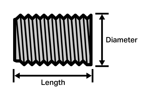

VEX 製品は 2 つの異なるスタイルのネジを採用しています。最初は、あまり使用されませんが、それでも同様に重要な セット スクリューです。
セットスクリューピース。頭のないネジの図。直径と長さの測定値例がラベル付けされています。上から下を見たネジの図。ドライブ サイズは、ドライバーと接触する領域の長さであることを示しています。

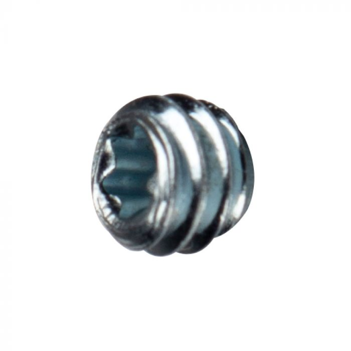

止めねじは通常のねじとは異なり、「頭」がありません。止めネジは 1 サイズで 2 つの異なるヘッド、#8-32 x 0.125 インチ スター ドライブが付いています。これらの止めねじは、シャフト カラー、クランプ シャフト カラーによく使用され、スタンドオフにねじ込むことができます。

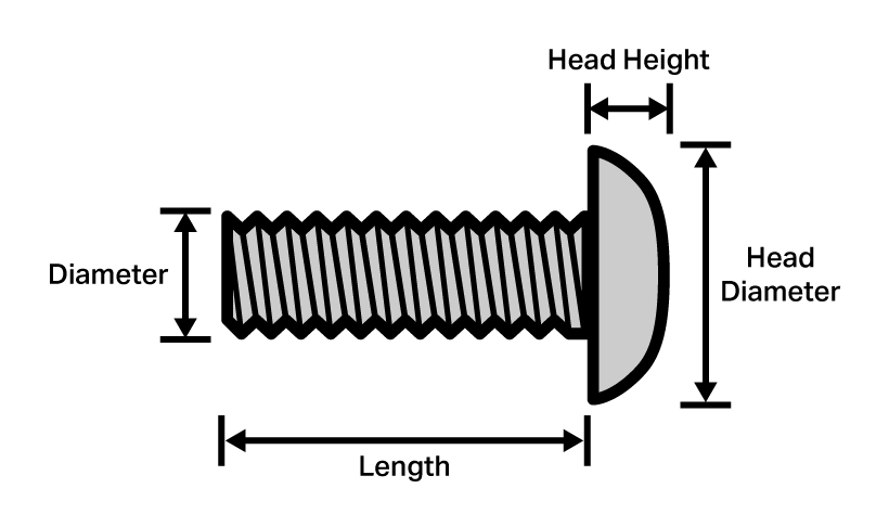

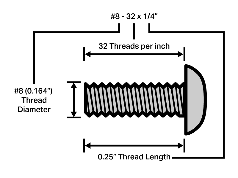

2 番目のネジのスタイルは、より広く認識されている 六角ネジとスター ドライブ ネジ です (これらには頭が付いていますが、止めネジには頭が付いていません)。
スタードライブスクリュー部品。頭付きネジの図。ネジの直径、長さ、頭の高さ、頭の直径の測定例を示しています。

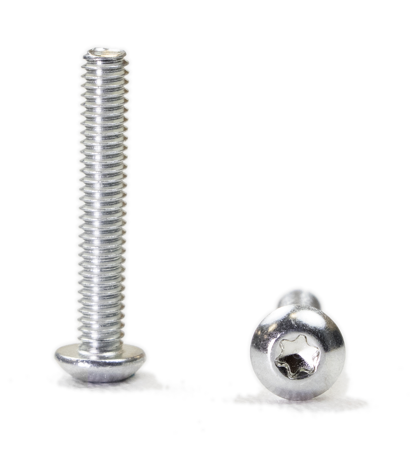

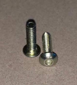

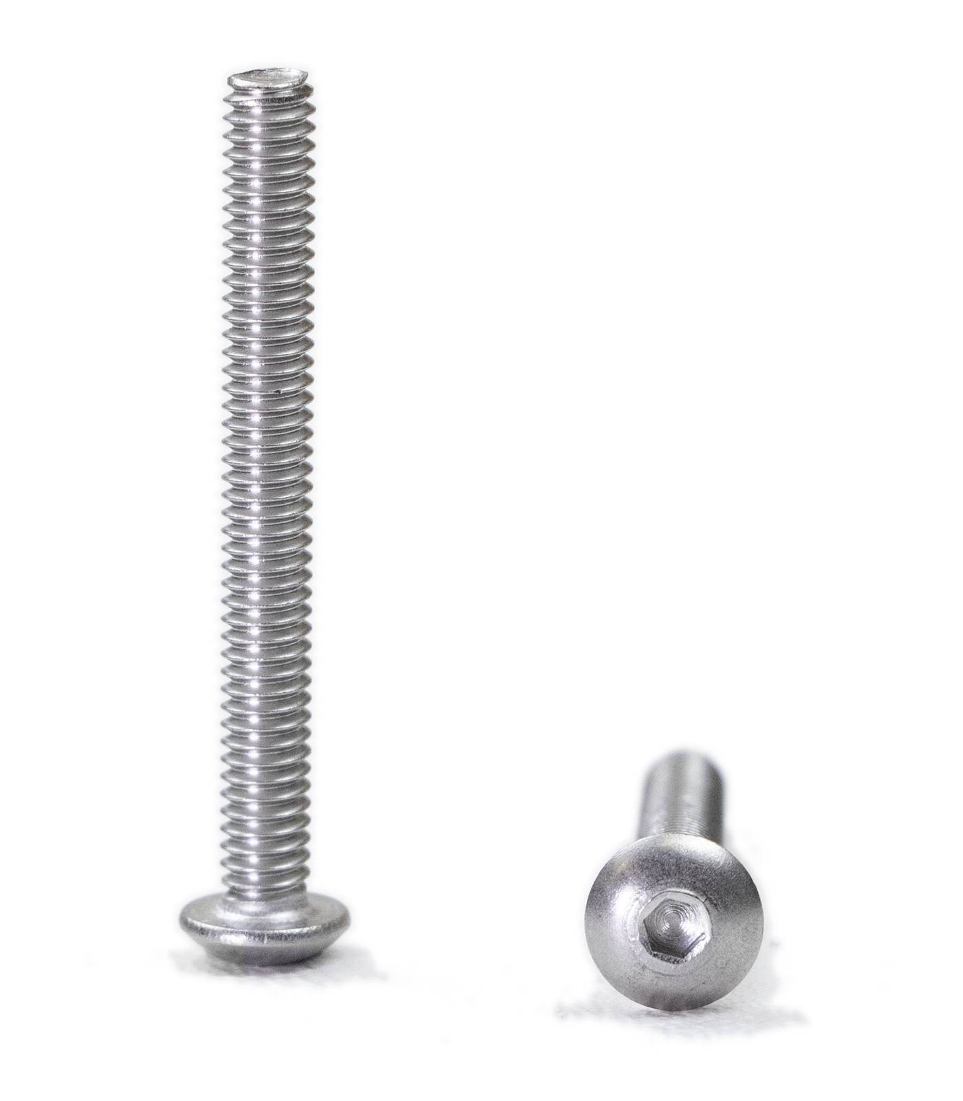

ネジにはヘックスドライブとスタードライブの2種類の頭があります。

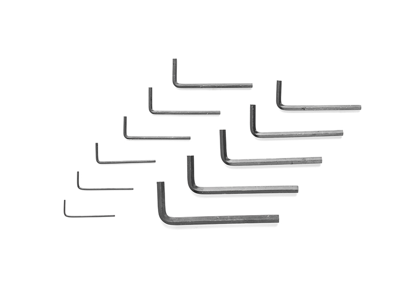

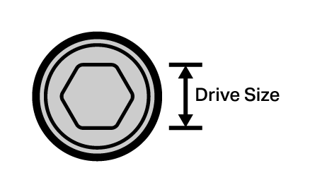

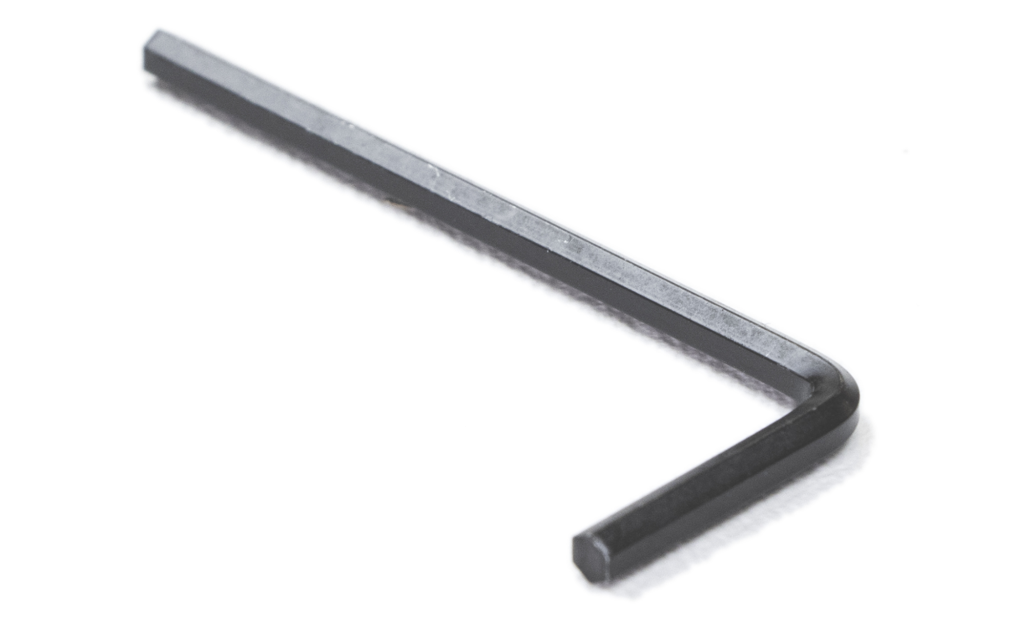

  • #6-32 または #8-32 六角ドライブネジをそれぞれ 5/64 インチおよび 3/32 インチの六角レンチで締めます
  • #8-32 スター ドライブ ネジは、T15 スター ドライブ キーまたは T15 スター ドライブ ドライバーを使用して締めます。
    • 星型ヘッドは にくいです。ピボット ポイントには、ねじ切りされていない短いセクションを備えた #8-32 ショルダー スクリューもあり、この領域によりピボット ポイントの摩擦が少なくなります。すべてのネジ サイズを記載した完全な表がページの下部にあります。
#6-32 六角ドライブネジ #8-32 六角ドライブネジ #8-32 スタードライブスクリュー
#6-32 六角ドライブ スクリュー ピース。 #8-32 六角ドライブ スクリュー ピース。 #8-32 スタードライブスクリューピース。
5/64 インチ六角レンチ 3/32 インチ六角レンチ T15 スタードライブキー
5/64 インチの六角キーピース。 3/32 インチの六角キーピース。六角キーピースの駆動端のクローズアップ。 スタードライブキーの駆動端のクローズアップ。T15 スタードライブキーピース。

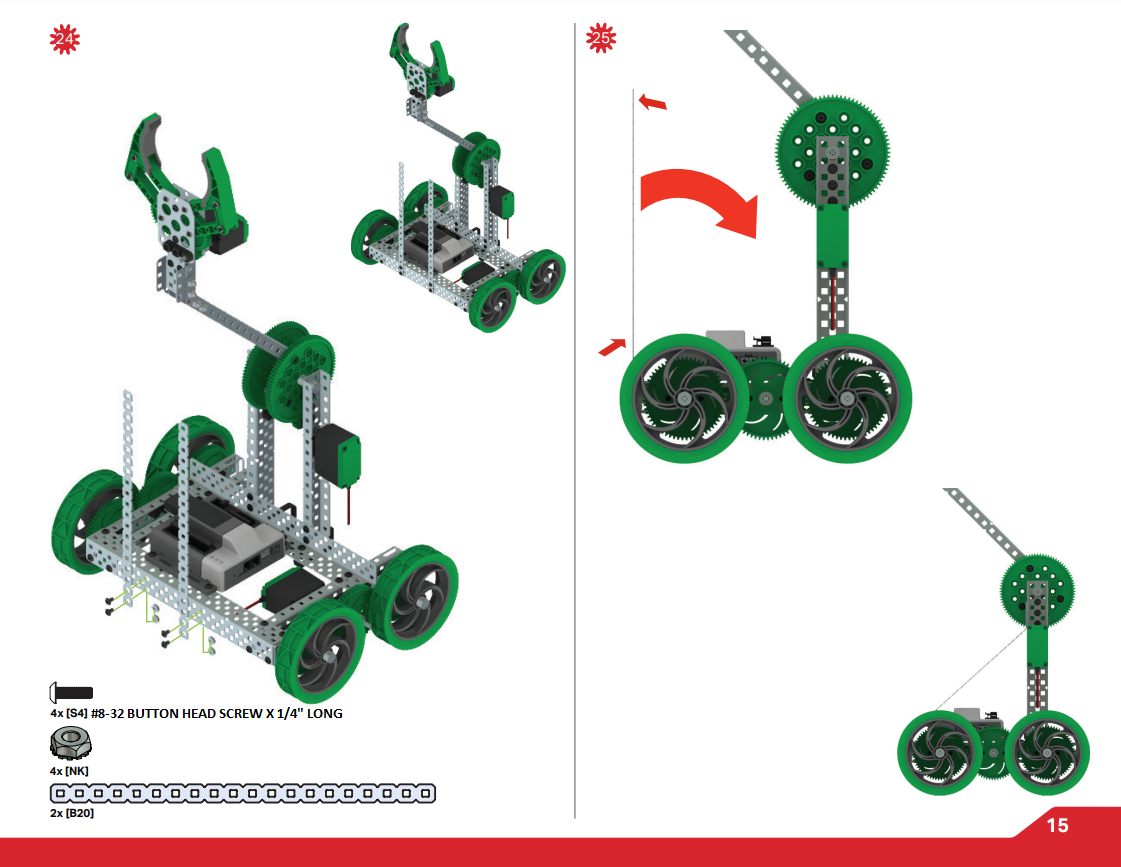

材料情報とアプリケーション
ネジを使い始める前に、ネジの長さの選び方を学ぶことが重要です。ビルドに最適なネジの長さの選択について詳しくは、このビデオをご覧ください。

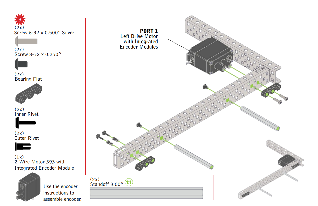

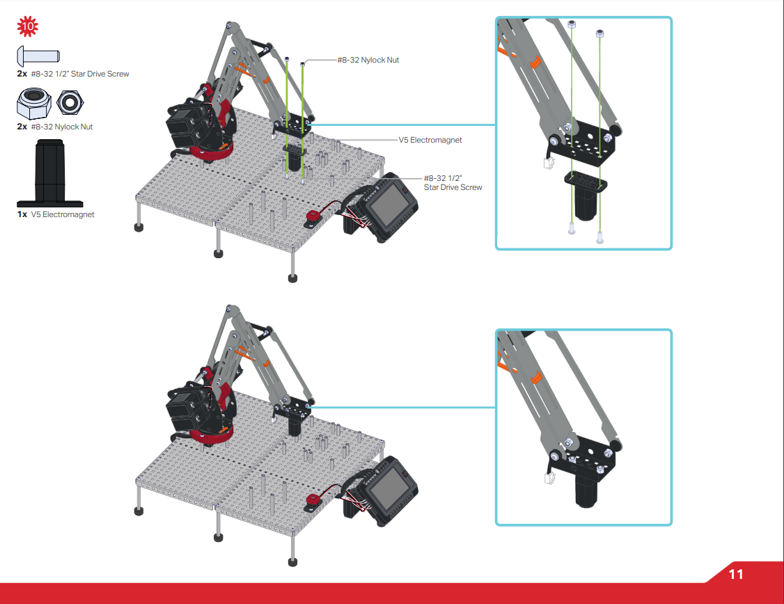

V5 ビルド手順ページでは例が使用され、このページでは、Nylock ナット ピースに接続されたスター ドライブ スクリュー ピースの取り付けを示します。
V5 スマート モーターとすべての標準 VEX ナットおよびスタンドオフ
  • #8-32 スタードライブスクリュー 材質: 合金鋼
    • SAE グレード 8 ねじ
    • 引張強度 150,000 PSI
    • 大量のトルクに耐えるように設計されているため、製作者はメカニズムを真に「ロックダウン」できます。
    • V5 スマート モーターおよびすべての標準 VEX ナットおよびスタンドオフと互換性があります
V5 ビルド手順ページでは例が使用され、このページでは、ナイロック ナット ピースに接続されたボタン ヘッド スクリュー ピースの取り付けを示します。
  • #8-32 六角ドライブねじ 材質: 高強度ステンレス鋼、仕上げなし
    • #8-32 止めネジ
      • スレッドにスレッドロッカーを適用する
      • スレッドロッカーはネジを所定の位置に保持するのに役立ちます
        • 約10〜15回使用してもしっかりしたロックを維持できます。
        • VEX ナイロックナットと同様の機能を提供します

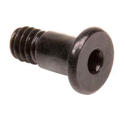

ショルダー スクリュー部分のクローズアップ ビュー。
すべての標準 VEX ナットとスタンドオフ
  • 段付きネジ材質: 高力ステンレス鋼 仕上げ無し
    • すべての標準 VEX ナットおよびスタンドオフと互換性があります
    • VEX メタルで傾斜の低いピボットを作成する
    • VEX の四角い穴にぴったりとフィットするように設計されており、複数の金属層を回転させることができます。
      • 直径0.176インチ x ショルダー長さ0.20インチ
      • 3/32 インチ VEX 16 進キー ドライブ
