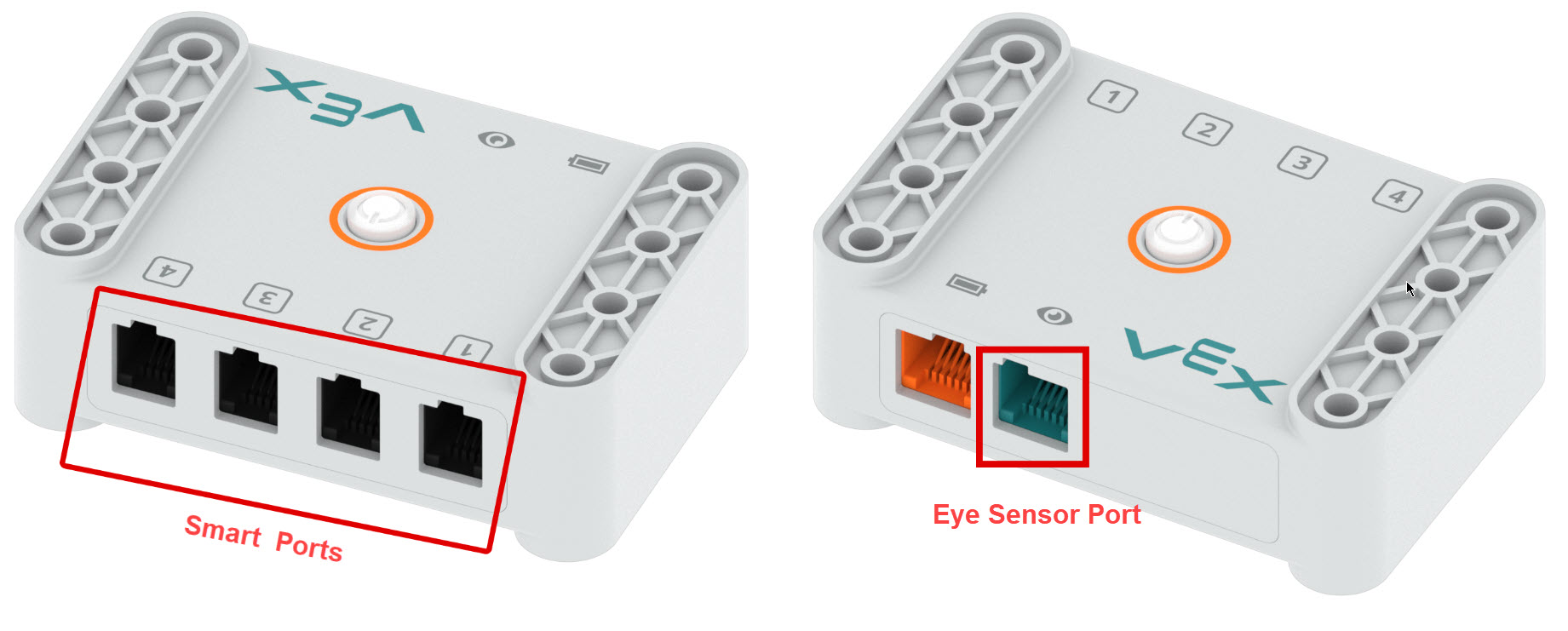

両行のポートが並んで表示された GO ブレインの図。 4 つのスマート ポートは Brain の片側に強調表示され、アイ センサー ポートは反対側に強調表示されます。
VEXcode GO で「デバイスの追加」を選択することでデバイスを設定できます。カスタム ロボットで使用しているデバイスを構成するだけで済みます。最大 4 台の Smart Port デバイス と 1 台の Eye Sensorを追加できます。

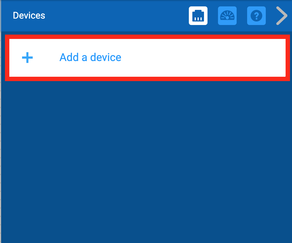

カスタム ロボットのデバイスを追加するには、[ロボット構成] アイコンを選択して [デバイス] ウィンドウを開きます。
注: これらの手順は、カスタム ロボットに新しいデバイスを追加するたびに実行する必要があります。
デバイスの追加ボタンが強調表示された VEX GO デバイス メニュー。

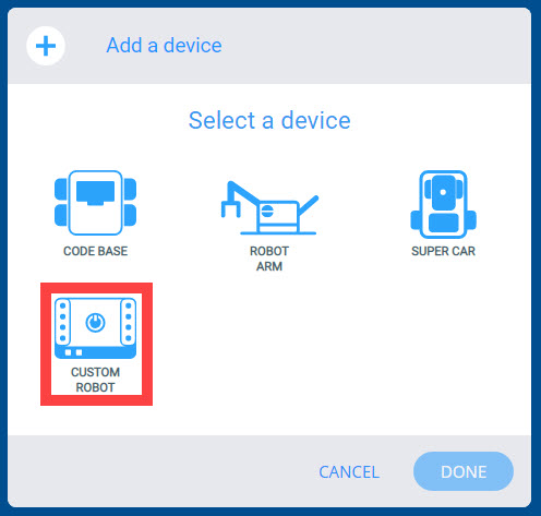

「デバイスを追加」を選択します。
デバイスの追加ボタンを選択した後の VEX GO デバイス メニュー。カスタム ロボット オプションが強調表示されます。
「カスタムロボット」を選択します。

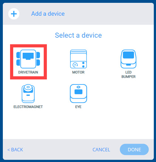

カスタム ロボット オプションを選択した後の VEX GO デバイス メニュー。ドライブトレイン オプションが強調表示されます。
「CUSTOM ROBOT」を選択した後、「DRIVETRAIN」を選択します。

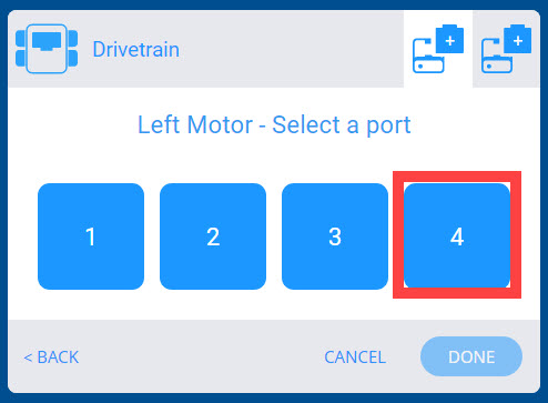

ドライブトレイン オプションを選択した後の VEX GO デバイス メニュー。ロボットの 4 つのスマート ポートのリストがあり、ポート番号 4 が強調表示され、左モーターに割り当てることができます。
左側のモーターが接続されているスマート ポートを選択します。

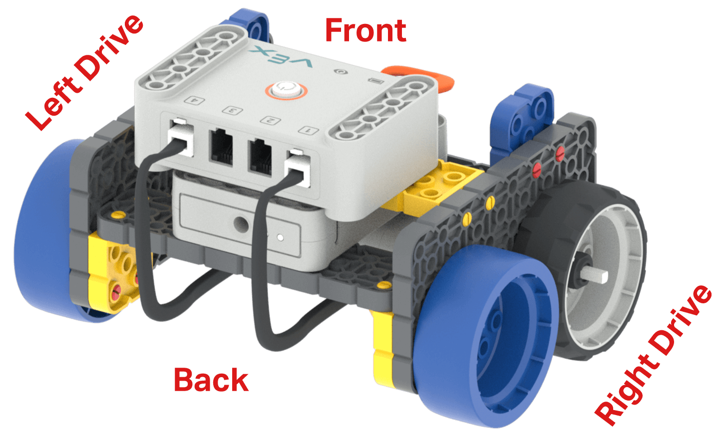

コード ベース ロボットを後ろから前を見た図。前面は反対側を向いています。この角度から見て左側のモーターには「左ドライブ」というラベルが付いており、右側のモーターには「右ドライブ」というラベルが付いています。
注: 駆動側はロボットの後部から前部を見ることで判断できます。標準のコード ベース ビルドでは、左側のモーターがポート 4 に、右側のモーターがポート 1 にあります。

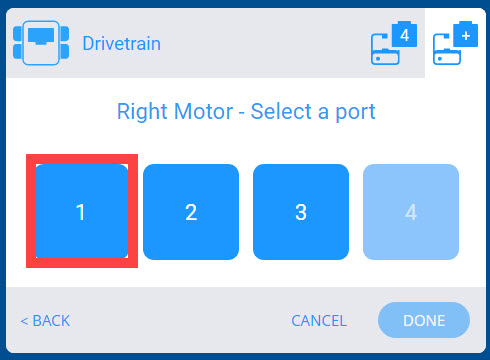

左モーター オプションを選択した後の VEX GO デバイスのドライブトレイン メニュー。ロボットの 4 つのスマート ポートのリストがあり、番号 1 のポートが強調表示され、右モーターに割り当てることができます。
右側のモーターが接続されているスマート ポートを選択します。

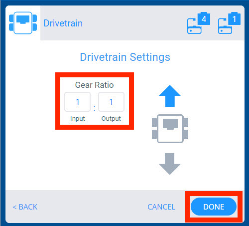

モーター ポートを選択した後の VEX GO デバイスのドライブトレイン メニュー。ロボットのギア比と優先駆動方向を変更するオプションがあります。
「DONE」を選択して設定を完了するか、「CANCEL」を選択してデバイスメニューに戻ります。
注: ドライブトレインのギヤ比を変更するオプションがあります。

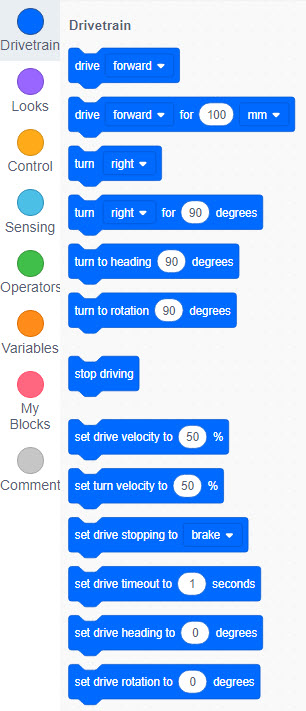

ブロック ツールボックスが表示され、ドライブトレイン カテゴリが選択された VEX GO ワークスペース。
ドライブトレインを構成すると、プロジェクトで次のドライブトレイン ブロックが使用できるようになります。
「ドライブトレイン」カテゴリのコマンドの詳細については、 ヘルプ情報を参照してください。

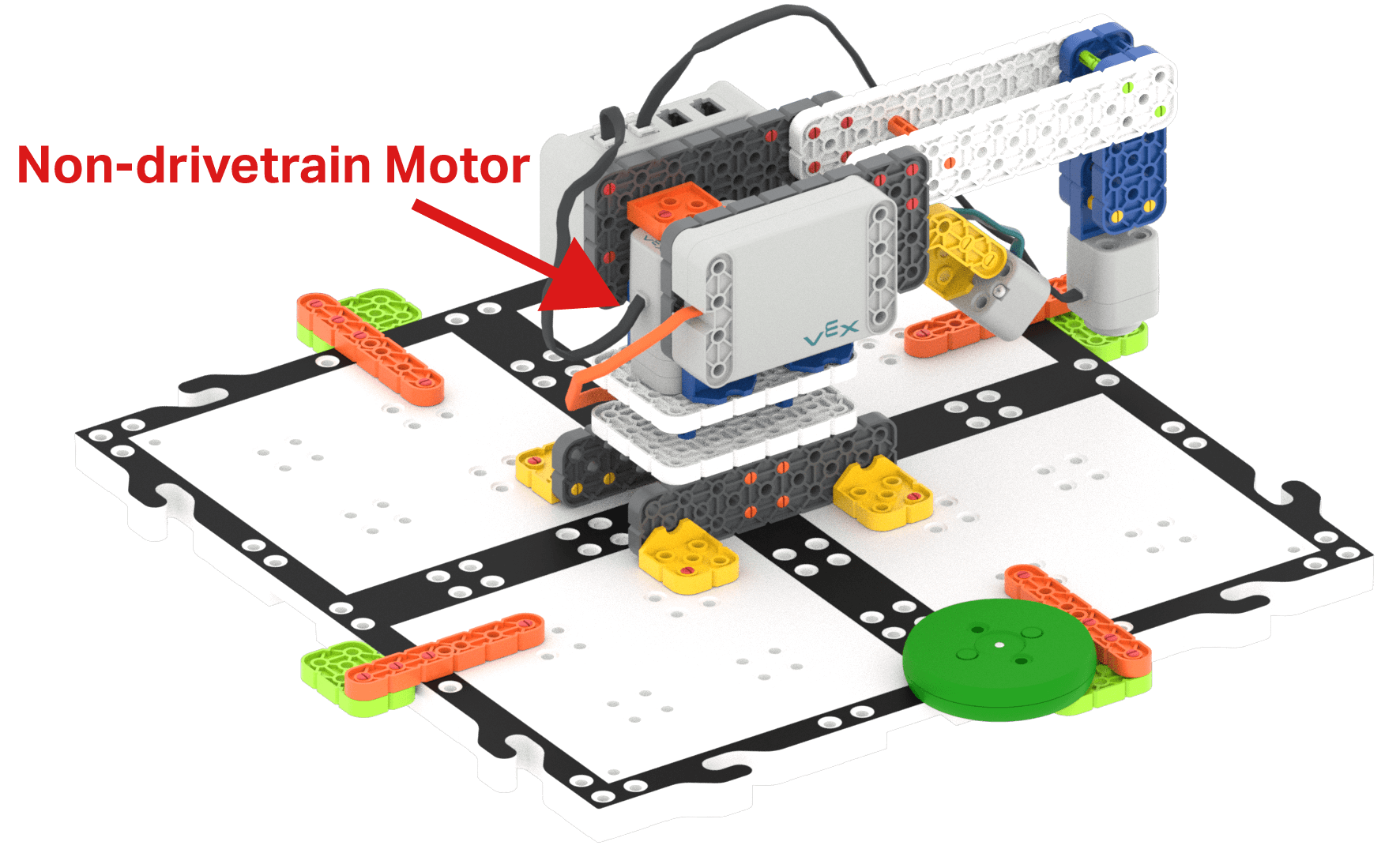

非ドライブトレイン モーターとしてラベル付けされたアームを回転させるために使用されるモーターを備えたロボット アームの構築図。
ロボット アーム (1 軸) ビルドのように、カスタム ロボットに非ドライブトレイン モーターのモーターがある場合は、それを構成に追加する必要があります。

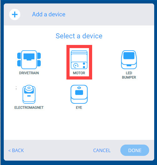

カスタム ロボット オプションを選択した後の VEX GO デバイス メニュー。モーター オプションが強調表示されます。
「CUSTOM ROBOT」を選択した後、「MOTOR」を選択します。
モーター オプションを選択した後の VEX GO デバイス メニュー。ロボットの 4 つのスマート ポートのリストがあり、番号 2 のポートが強調表示され、新しいモーターに割り当てることができます。

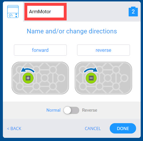

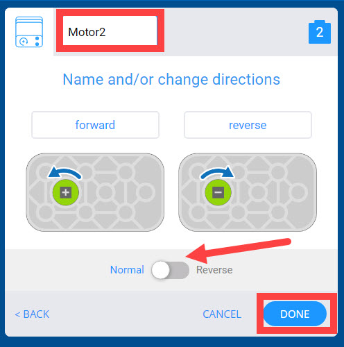

ポートを選択した後の VEX GO デバイス モーター メニュー。モーターの名前、各方向の名前を変更するオプションと、モーターの回転を反転するトグルがあります。
注: テキスト ウィンドウ内のモーターの名前を Motor2 から別の名前に変更するオプションと、モーターの回転方向を変更するオプションがあります。

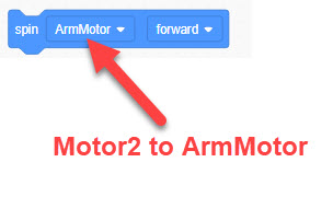

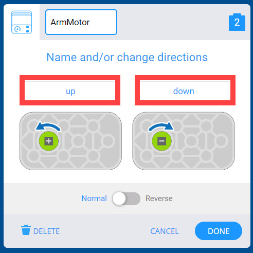

ポートを選択した後の VEX GO デバイス モーター メニュー。モーターの名前がArmMotorに変更され、強調表示されます。
たとえば、モーターがカスタム ロボットのアームを持ち上げる場合、モーターの名前を ArmMotor に変更できます。
Spin ArmMotor を前方に読み取る VEX GO Spin ブロック。ラベルは、ブロックのモーター ドロップダウン メニューを使用して、選択したモーターを変更できることを示します。
モーターの名前を変更すると、その名前がモーション ブロックに表示されるため、プログラミングがはるかに簡単になります。
ポートを選択した後の VEX GO デバイス モーター メニュー。モーターの方向の名称が前進と後進から上下に変更されました。
プログラミングを容易にするために、モーターのアクションの名前を変更することもできます。たとえば、ArmMotor の方向のテキスト ウィンドウのラベルを上と下に変更できます。
注: Competition Advanced ロボットの場合、Normal/Reverse スイッチを Reverse に切り替える必要があります。

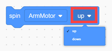

Spin ArmMotor を読み込む VEX GO Spin ブロック。ブロックの方向ドロップダウン メニューが開き、モーターの回転方向を変更するために使用できることが示されます。
これらのラベルを変更すると、Motion ブロックのパラメーターにも表示されます。

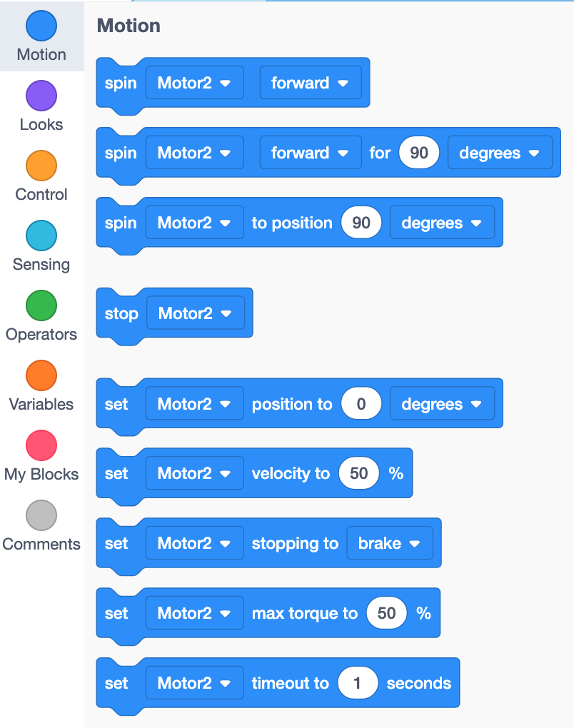

ブロック ツールボックスが表示され、モーション カテゴリが選択された VEX GO ワークスペース。
モーターを構成すると、プロジェクトで次のモーション ブロックが使用できるようになります。
「モーション」カテゴリのコマンドの詳細については、 ヘルプ情報を参照してください。

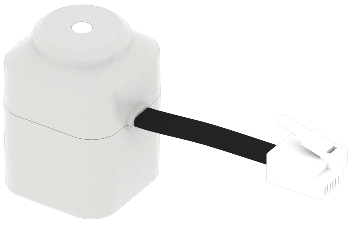

LED バンパーの追加 - バンパーの外観/センシング ブロック

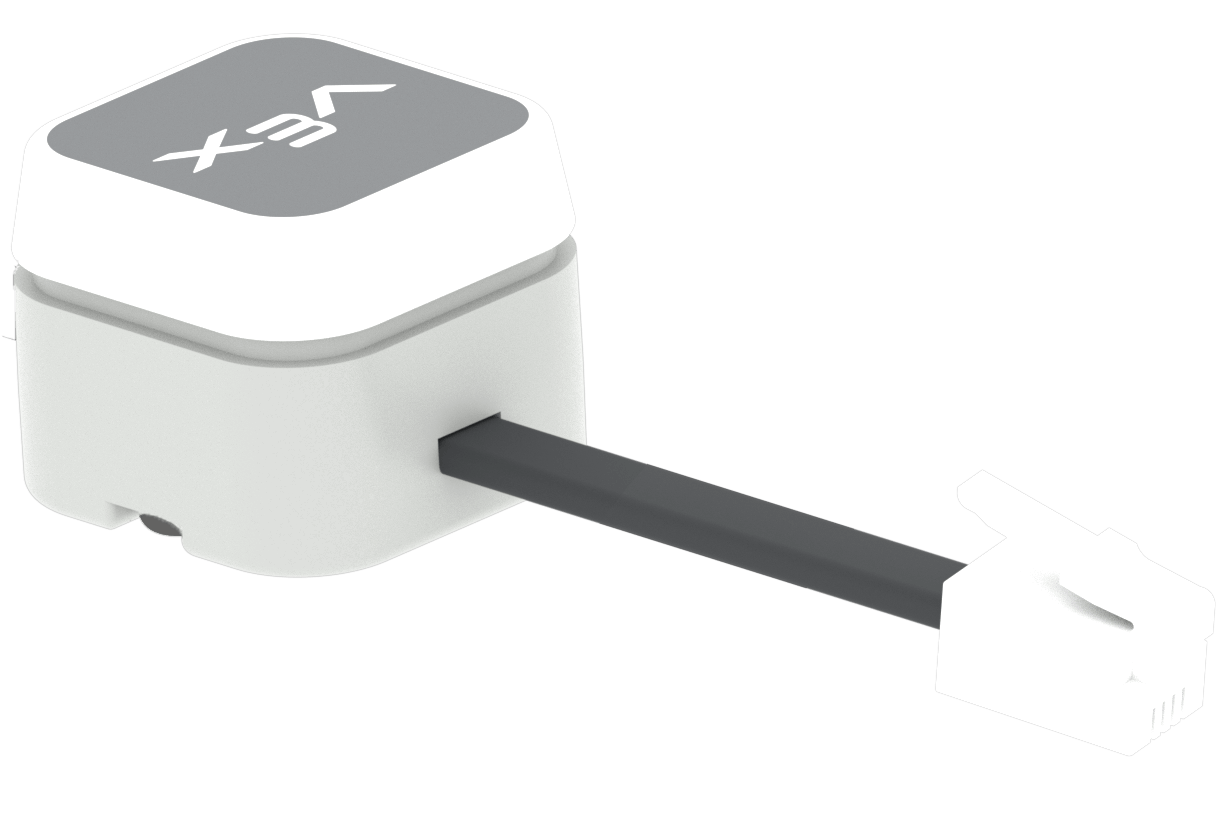

スマート ポートに接続できる接続ケーブルを備えた LED バンパー ピース。
カスタム ロボットに LED バンパーがある場合は、構成に LED バンパー デバイスを追加する必要があります。

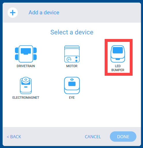

カスタム ロボット オプションを選択した後の VEX GO デバイス メニュー。 LED バンパー オプションが強調表示されます。
「CUSTOM ROBOT」を選択した後、「LED BUMPER」を選択します。

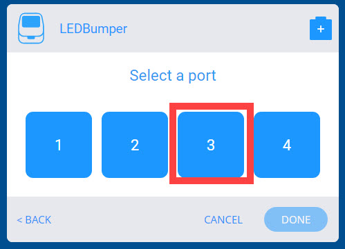

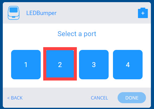

LED バンパー オプションを選択した後の VEX GO デバイス メニュー。ロボットの 4 つのスマート ポートのリストがあり、番号 3 のポートが強調表示され、新しい LED バンパーに割り当てることができます。
LED バンパーが接続されているスマート ポートを選択します。
選択したポートが 3 に変更された後の VEX GO デバイス LED バンパー メニュー。 LED バンパーの名前が LEDBumper3 に変更され、強調表示されます。

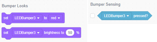

LED バンパーを制御するために使用される 3 つのブロックを備えた VEX GO ワークスペース。ブロックは、set LEDBumper3 to red、Set LEDBumper3 brightness to 50%、および LEDBumper3 pressed? を読み取ります。
LED バンパーが設定されると、次の「バンパーの外観」ブロックと「バンパーの検出」ブロックがプロジェクトで使用できるようになります。
「バンパー ルックス」および「バンパー センシング」カテゴリのコマンドの詳細については、 ヘルプ情報を参照してください。

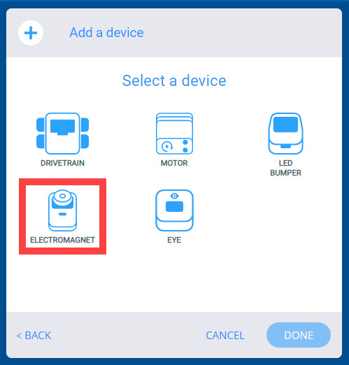

電磁石の追加 - マグネットブロック
スマート ポートに接続できる接続ケーブルを備えた電磁石部品。
カスタム ロボットに電磁石がある場合は、構成に電磁石デバイスを追加する必要があります。
カスタム ロボット オプションを選択した後の VEX GO デバイス メニュー。電磁石オプションが強調表示されます。
「CUSTOM ROBOT」を選択した後、「ELECTROMAGNET」を選択します。

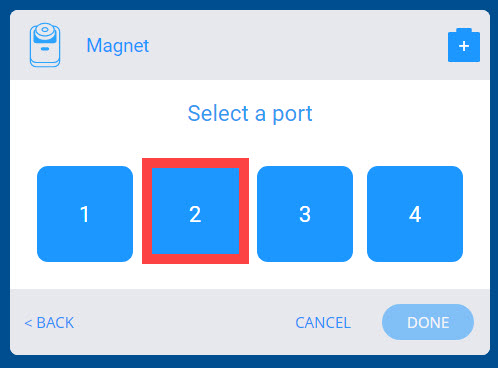

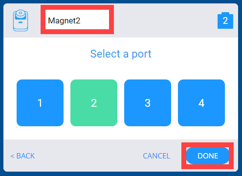

電磁石オプションを選択した後の VEX GO デバイス メニュー。ロボットの 4 つのスマート ポートのリストがあり、番号 2 のポートが強調表示され、新しい電磁石に割り当てることができます。
電磁石が接続されているスマート ポートを選択します。
選択したポートが 2 に変更された後の VEX GO デバイス電磁石メニュー。電磁石の名前が Magnet2 に変更され、強調表示されます。
注: テキスト ウィンドウ内の電磁石の名前を Magnet2 から別の名前に変更するオプションがあります。

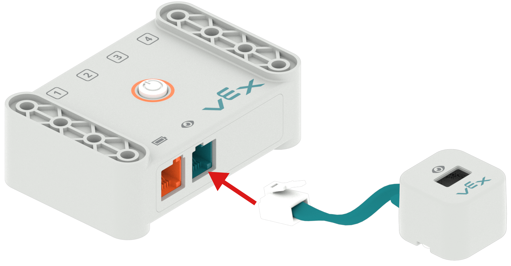

アイ センサー ポートにのみ接続できる接続ケーブルを備えたアイ センサー部品の図。図は、ケーブルが脳のアイ センサー ポートに接続されている様子を示しています。
カスタム ロボットにアイ センサーがある場合は、アイ センサー デバイスを構成に追加する必要があります。注: アイ センサーは、4 つのスマート ポートのいずれかではなく、アイ センサー ポートに接続する必要があります。

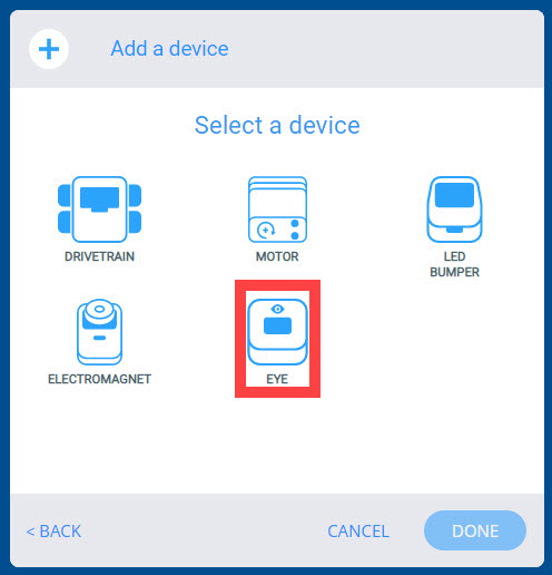

カスタム ロボット オプションを選択した後の VEX GO デバイス メニュー。目のオプションが強調表示されます。
「CUSTOM ROBOT」を選択した後、「EYE」を選択します。

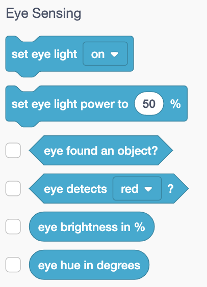

VEX GO ワークスペースにはブロック ツールボックスが表示され、センシング カテゴリ内に Eye Sensing ブロックが表示されています。
アイ センサーが設定されると、次のアイ センシング ブロックがプロジェクトで使用できるようになります。
アイセンサーコマンドの詳細については、 ヘルプ情報を参照してください。

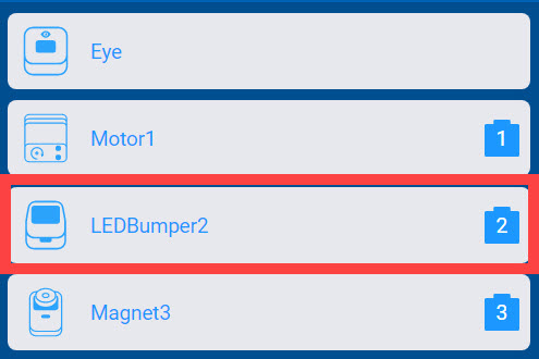

デバイスの削除
接続されているデバイスのリストが表示される VEX GO デバイス メニュー。 LED バンパーが強調表示され、選択後に削除できることが示されます。

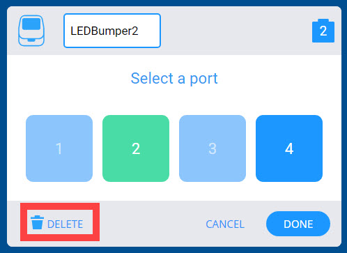

デバイスを追加した後、デバイスを選択してデバイスを削除できます。
接続された LED バンパー デバイスを選択した後の VEX GO デバイス メニュー。左下隅の削除ボタンが強調表示されます。
画面の下部にある「削除」オプションを選択すると、デバイスが削除されます。
