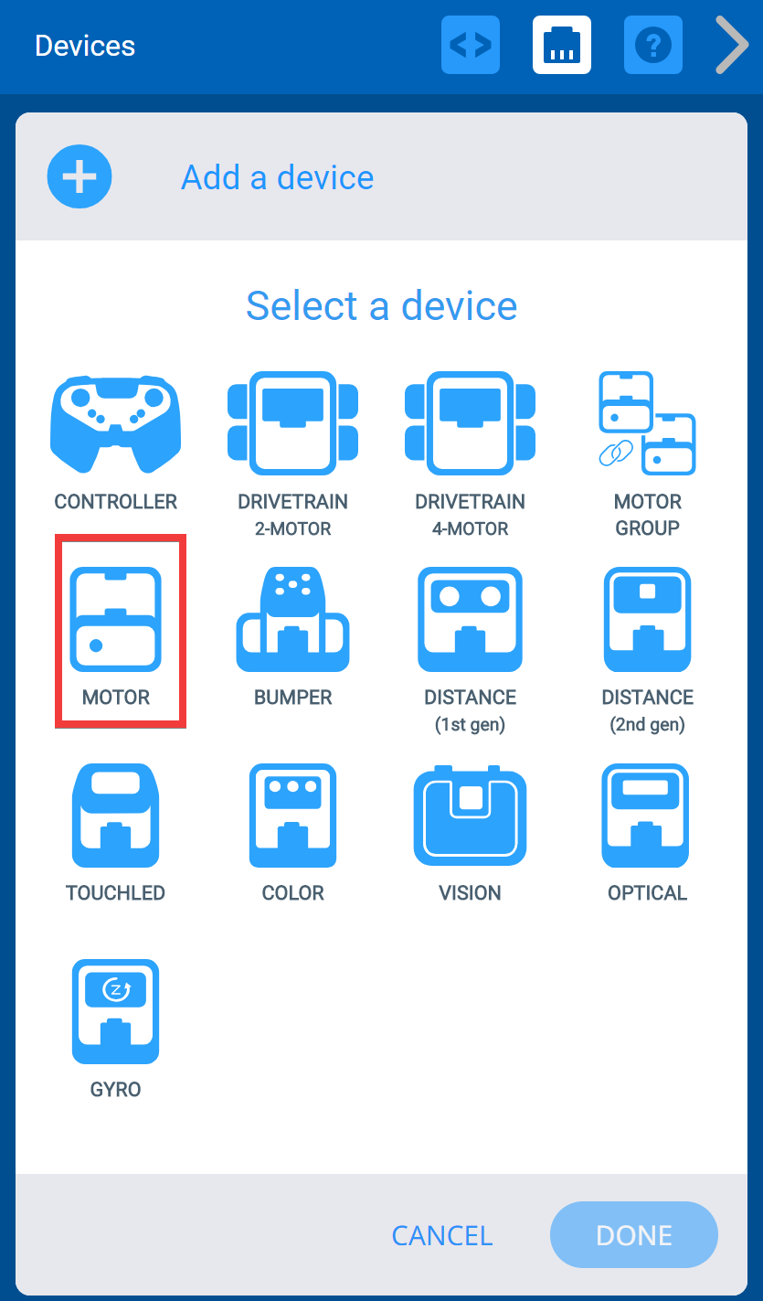

デバイスの追加ボタンを選択した後の VEXcode IQ デバイス メニュー。モーター オプションが強調表示されます。
「モーター」を選択します。

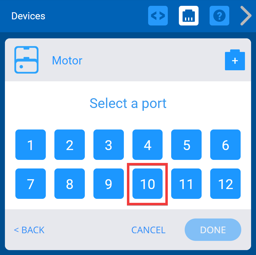

VEXcode IQ の「ポートを選択」メニューでは、スマート モーターの特定のポートを選択できます。ポート番号 10 が強調表示されています。
モーターに必要なポート番号を選択します。この例では、アーム モーターにポート 10 を選択します。

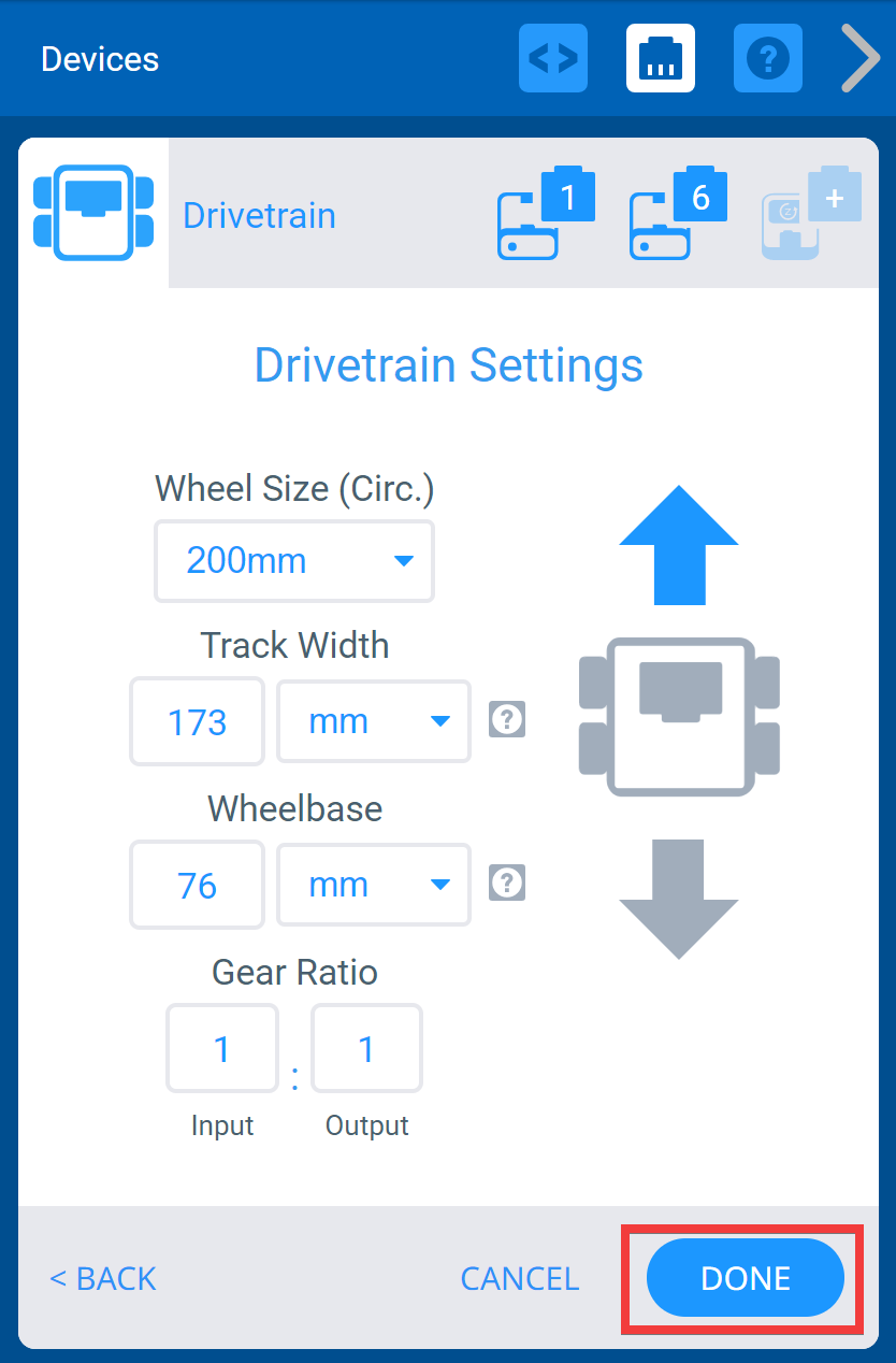

Drivetrain 2 モーター オプションを選択して追加した後の VEXcode IQ デバイス メニュー。メニューに左モーターのポート オプションが表示され、ポート番号 1 が選択されています。次に、メニューに右モーターのポート オプションが表示され、ポート番号 6 が選択されています。
左右のモーターに必要なポート番号を選択します。この例では、左モーターにポート 1 を選択し、右モーターにポート 6 を選択します。他のデバイス用にすでに構成されているポートは使用できなくなります。使用できないポートの例として、ポート 2 がグレー表示されています。
左と右のモーターのポートを選択した後、ジャイロのポートを選択する必要があります。この例では、使用されているジャイロがないため、ジャイロのチェックボックスはオフになっていて、強調表示されています。
ジャイロボックスのチェックを外してジャイロをオフにします。
ドライブトレイン ポートを選択した後の VEXcode IQ デバイス メニューと、ドライブトレイン設定画面が表示されます。以下では、「完了」ボタンが強調表示されています。
ドライブトレインの設定が完了したら、「完了」を選択してデバイスを設定に送信するか、「キャンセル」を選択してデバイス メニューに戻ります。さらにカスタマイズしない限り、ドライブトレイン設定はそのままにしておきます。

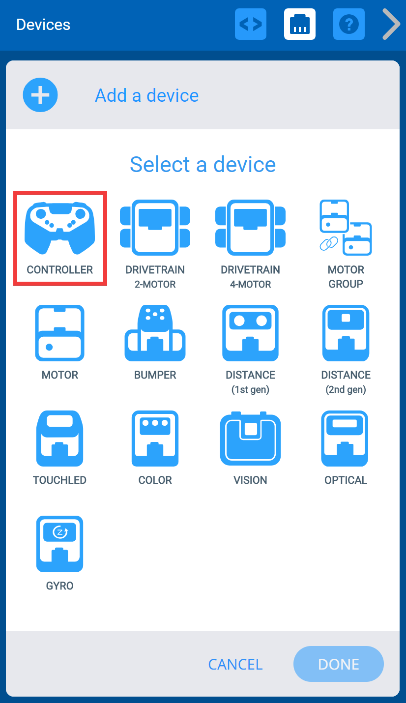

デバイスの追加ボタンを選択した後の VEXcode IQ デバイス メニュー。コントローラー オプションが強調表示されます。
「コントローラー」を選択します。

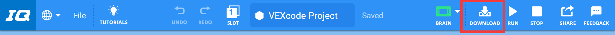

VEXcode IQ ツールバー。ブレイン アイコンと実行アイコンの間にダウンロード アイコンが強調表示されています。
[ダウンロード] を選択して、Brain の選択したスロットにプロジェクトをダウンロードします。

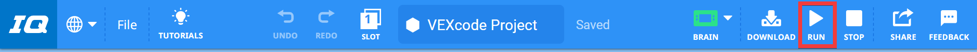

ダウンロード アイコンと停止アイコンの間に実行アイコンが強調表示された VEXcode IQ ツールバー。
[実行] を選択すると、ロボットがコンピューターに接続されたままプロジェクトが開始されます。
