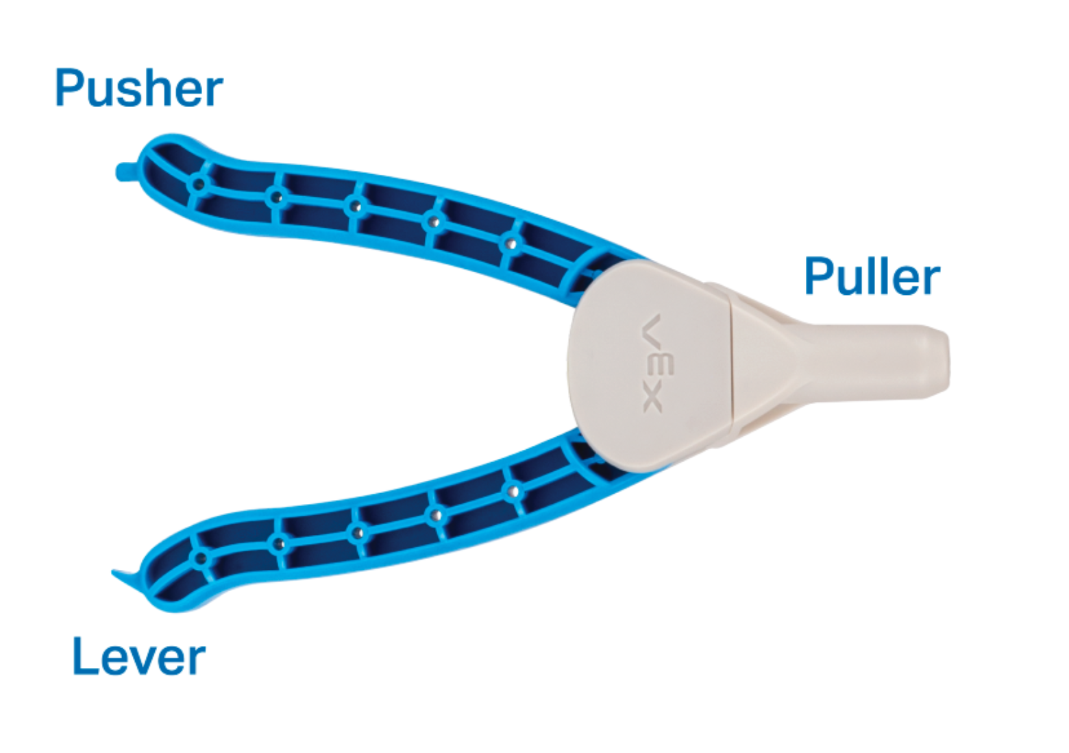

VEX ピンツール
VEXピンツールの図。中央のポイントはプーラー、一方のハンドルの端はプッシャー、もう一方のハンドルはレバーとラベル付けされている。

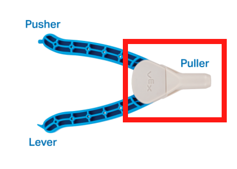

VEX ピン ツールの図。プーラー機能が赤いボックスで強調表示されています。
VEX ピンツール には、分解を容易にする機能がいくつかあります。プーラーは不要なピンにツールをかざし、ハンドルを握ってピンを引き抜くだけで使用できます。
VEX ピン ツールの図。プッシャー機能が赤いボックスで強調表示されています。
各ハンドルは分解にも使用できるように設計されています。片側は、ツールが通常は掴めないピン (0x2 キャップ付きコネクタなど) を押し出すように構成されています。
VEX ピン ツールの図。レバー機能が赤いボックスで強調表示されています。
反対側にはレバーが組み込まれており、これを使用して 2 つのビームをこじ開けることができます。
