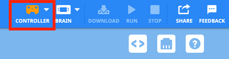

Barra degli strumenti VEXcode IQ con un'icona arancione del controller evidenziata a sinistra dell'icona del cervello.
Se l'icona del Controller nella barra degli strumenti VEXcode IQ è arancione, è possibile che il Controller e il Brain non siano più associati oppure che il firmware del Controller non sia aggiornato.
Assicurati che sia il Brain sia il Controller siano accesi e, se necessario, segui i passaggi per riconnetterli.
In alternativa, segui i passaggi descritti in questo articolo per aggiornare il firmware del Controller.
