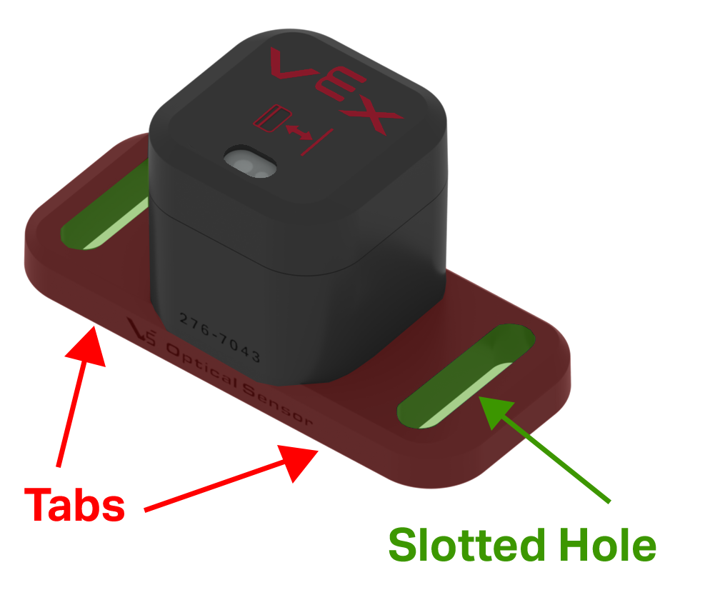

Il sensore di distanza V5 è mostrato con le linguette sui lati e i fori asolati nelle linguette evidenziati ed etichettati.
L'alloggiamento di questo sensore è dotato di due linguette di montaggio con fori asolati per garantire flessibilità durante il montaggio del sensore su un robot.

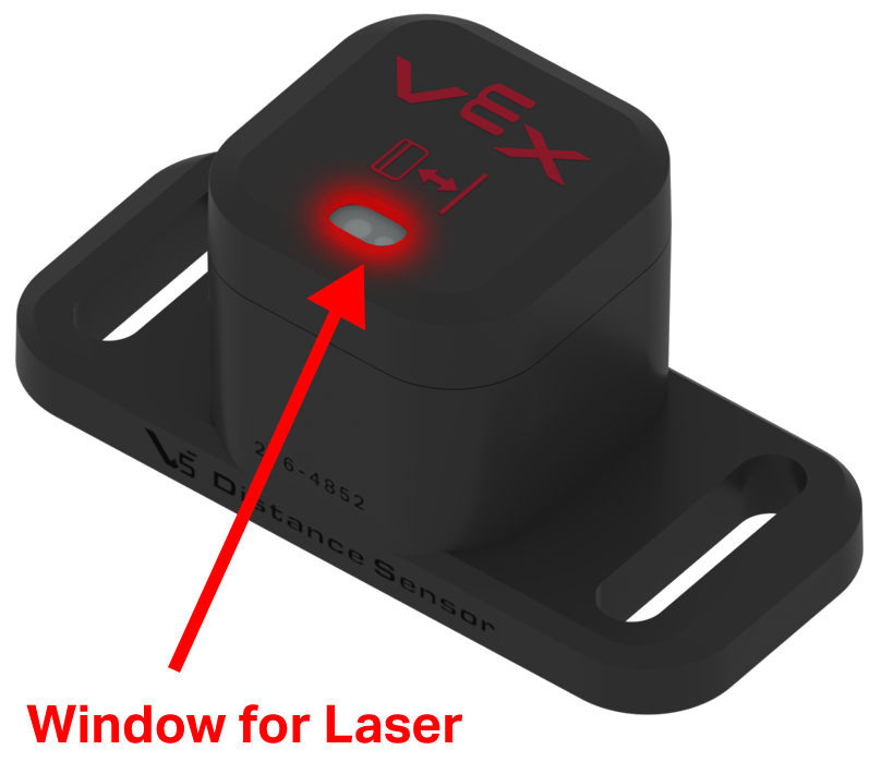

Il sensore di distanza V5 è mostrato con la finestra per il suo laser evidenziata ed etichettata.
Sulla parte anteriore del sensore è presente una piccola finestra dove viene inviato e poi ricevuto il raggio laser per misurare la distanza.

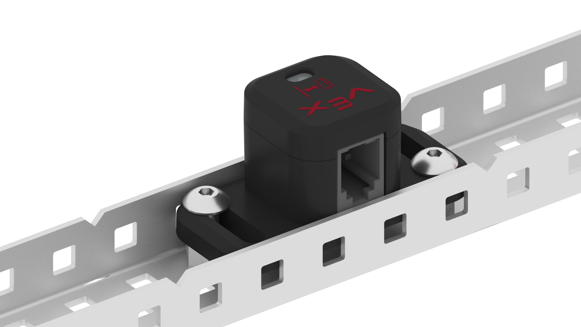

Il sensore di distanza V5 è annidato e montato in un pezzo del canale C V5 utilizzando due viti e due distanziatori da 1/4 di pollice.
La larghezza del sensore di distanza consente di inserirlo in un pezzo di canale C.
Nota: per questo attacco è necessario utilizzare un distanziale da 1/4 di pollice (275 - 1013) o un distanziale in plastica da 8 millimetri (mm) (276-2019) per lasciare spazio alla porta intelligente V5.

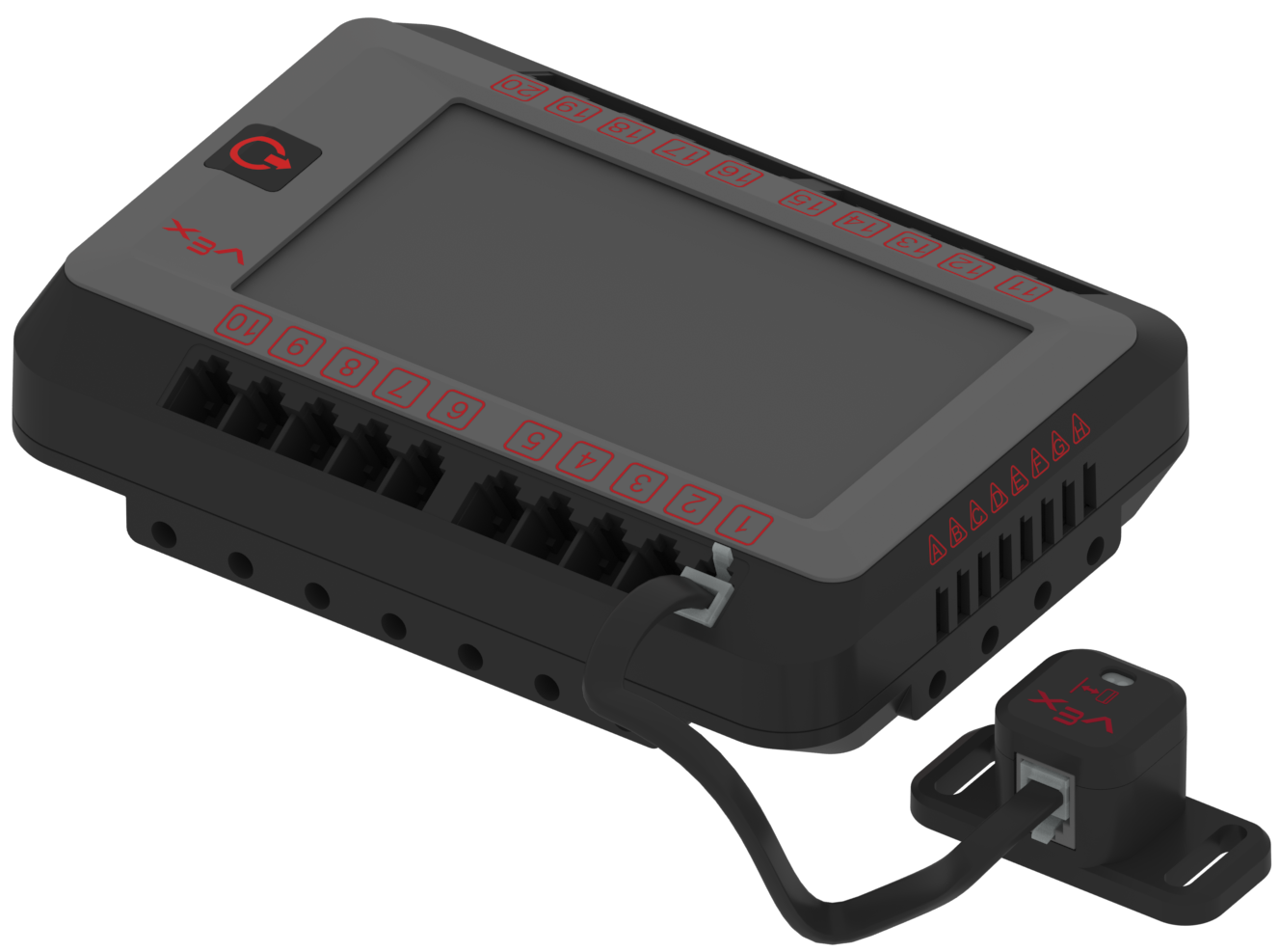

Il sensore di distanza V5 è mostrato collegato a un V5 Brain tramite uno Smart Cable.
Affinché il sensore di distanza funzioni con il cervello robot V5, la porta intelligente V5 del sensore e la porta intelligente del cervello robot V5 devono essere collegate con un cavo intelligente V5. Il sensore di distanza funzionerà con una qualsiasi delle 21 porte intelligenti sul cervello del robot V5. Quando colleghi uno Smart Cable V5 alle porte, assicurati che il connettore del cavo sia completamente inserito nella porta e che la linguetta di bloccaggio del connettore sia completamente agganciata.

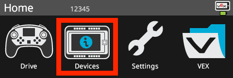

    La schermata Brain è visualizzata nel menu Home con l'opzione Dispositivi evidenziata.
    Rimuovi la protezione magnetica per schermo V5 Brain, accendi Brain e tocca l'icona Dispositivi.

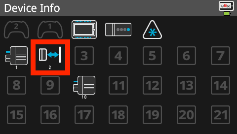

    La schermata Brain è visualizzata nel menu Informazioni dispositivo, che contiene un elenco di tutte le porte intelligenti del Brain e dei dispositivi connessi. L'icona del sensore di distanza nel menu Informazioni dispositivo è evidenziata per indicare che è possibile selezionare gli elementi per aprire i relativi menu informativi.
    Tocca l'icona del sensore di distanza nella schermata Informazioni sul dispositivo.

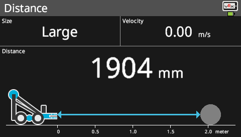

    La schermata Cervello è visualizzata nel menu Sensore di distanza, in cui sono elencati i dati del sensore. Il menu riporta i dati relativi alle dimensioni, alla velocità e alla distanza di un oggetto. Il menu contiene anche un diagramma che visualizza la distanza e come questa cambia nel tempo. In questa schermata, le dimensioni dell'oggetto sono grandi, la sua velocità è di 0 metri al secondo e la sua distanza è di 1904 mm.
    Posiziona un oggetto davanti al sensore di distanza o rivolgi il sensore verso un muro e osserva le sue misurazioni. L'intervallo visualizzato e le unità, mm o pollici, possono essere modificati toccando lo schermo.

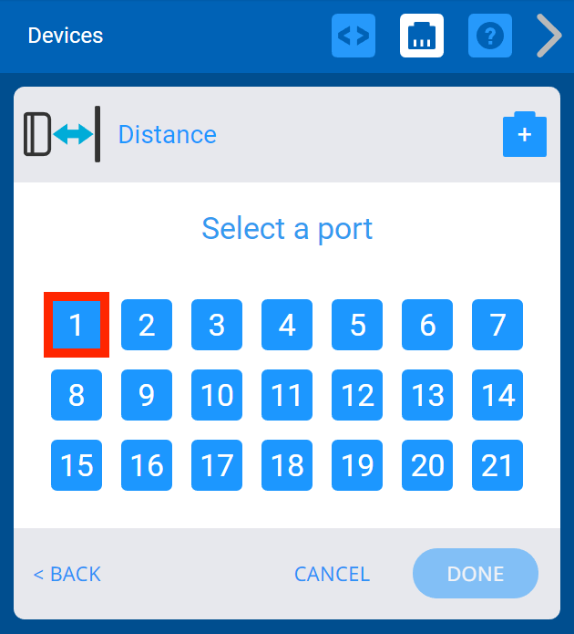

Menu Dispositivi VEXcode V5 con visualizzato il menu Smart Port. Viene evidenziata la prima Smart Port.
Seleziona la porta intelligente a cui è collegato il sensore di distanza sul cervello del robot V5.

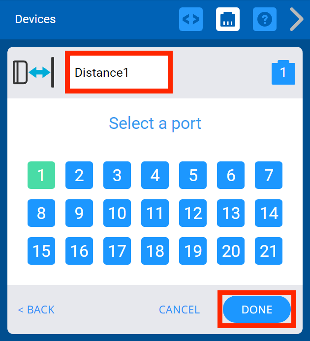

Menu Dispositivi VEXcode V5 dopo aver impostato la nuova opzione Smart Port del sensore di distanza su 1. In alto, il nome del dispositivo è evidenziato per indicare che può essere modificato. In basso è evidenziato il pulsante Fine.
Una volta scelta la porta, seleziona "FINE".
Nota: Esiste un'opzione per cambiare il nome del sensore di distanza nella finestra di testo da Distanza1 con un nome diverso.

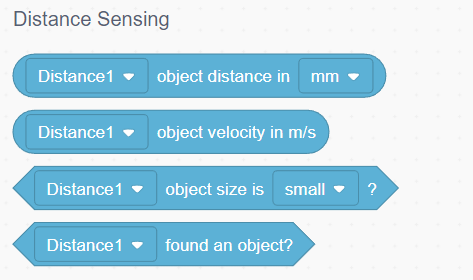

VEXcode V5 con i blocchi Toolbox mostrati. La categoria di blocchi Rilevamento della distanza è ora disponibile.
Una volta aggiunto il sensore di distanza al programma utente, sarà disponibile una nuova serie di comandi del sensore.

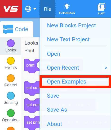

Barra degli strumenti VEXcode V5 con il menu File aperto e l'opzione Apri esempi evidenziata. Apri esempi è la quinta opzione nel menu, sotto Nuovo progetto blocchi, Nuovo progetto testo, Apri e Apri recenti.Miniatura per il progetto di esempio di rilevamento della distanza.

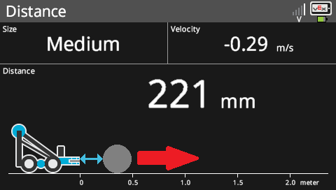

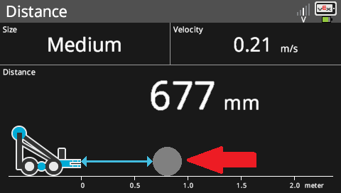

    • Velocità dell'oggetto in metri al secondo. Fornisce una misurazione della velocità in metri al secondo per un oggetto che si avvicina al robot o per il robot che si avvicina a un oggetto. Una divertente sfida in classe sarebbe quella di scrivere un programma utente personalizzato per misurare la velocità massima del tuo robot mentre lo guidi verso un muro.
      • Tieni presente che gli oggetti che viaggiano verso il sensore (sia che si tratti del tuo sensore che si muove verso un oggetto fermo o viceversa) riporteranno una velocità positiva, mentre gli oggetti che si allontanano dal sensore (anche in questo caso che si tratti del tuo sensore che si allontana da un oggetto fermo o viceversa) viceversa) riporterà un numero negativo. È importante capire che il sensore è in grado di farlo perché prende semplicemente la velocità di variazione della distanza vista dal sensore nel tempo, che in parole povere è metri/secondi o velocità.
La schermata Cervello è visualizzata nel menu Sensore di distanza, in cui sono elencati i dati del sensore. Il diagramma del menu mostra la distanza dall'oggetto rilevato e una freccia indica che la distanza si sta riducendo. Il valore della velocità è pari a 0,21 metri al secondo, il che indica anche che la distanza si sta riducendo.La schermata Cervello è visualizzata nel menu Sensore di distanza, in cui sono elencati i dati del sensore. Il diagramma del menu mostra la distanza dall'oggetto rilevato e una freccia indica che la distanza sta aumentando. Il valore della velocità è negativo, pari a 0,29 metri al secondo, il che indica anche che la distanza sta aumentando.
Le due immagini seguenti mostrano la pagina Informazioni dispositivo quando è selezionato il sensore di distanza. La prima immagine è un esempio di un oggetto che si muove verso il sensore, mentre la seconda immagine è di un oggetto che si allontana. Notare le convenzioni sui segni della velocità in ciascun caso.
