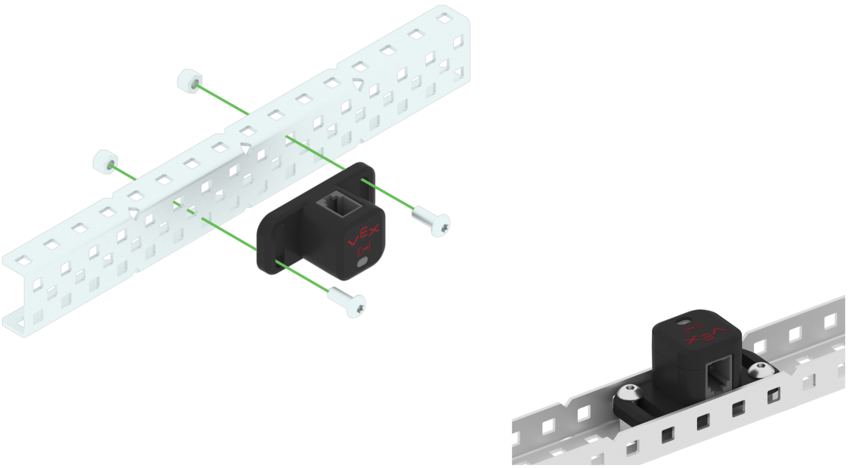

Diagram Sensor Jarak yang dipasang ke bagian penyangga dengan dua sekrup.
Bagian belakang rumah sensor memiliki lima lubang untuk memberikan fleksibilitas saat memasang sensor ke robot.

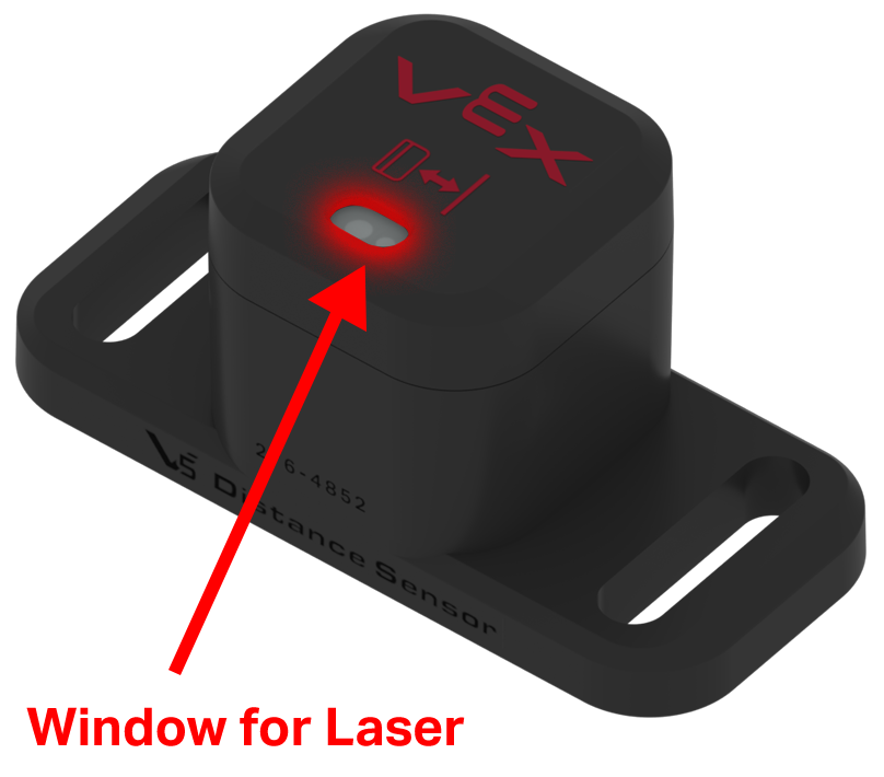

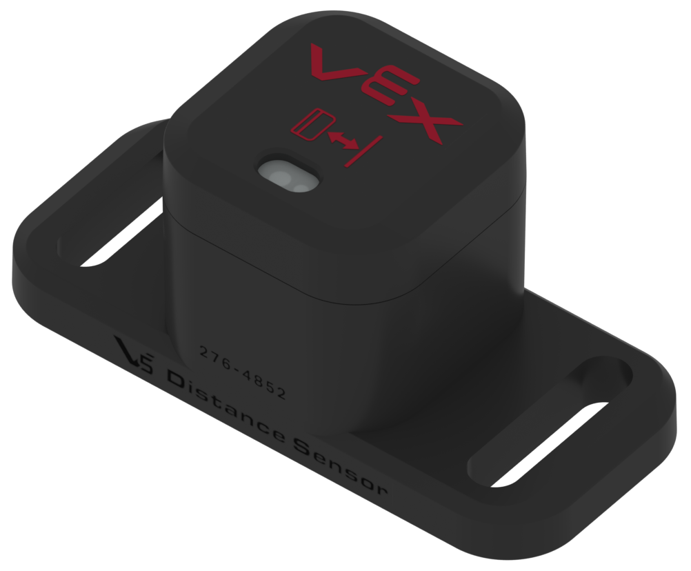

Bagian Sensor Jarak dengan jendela penginderaannya disorot. Jendela dipasang sedikit di sisi depan sensor. Labelnya bertuliskan Jendela untuk Laser.
Pada permukaan sensor terdapat jendela kecil tempat sinar laser dikirim dan diterima untuk mengukur jarak.

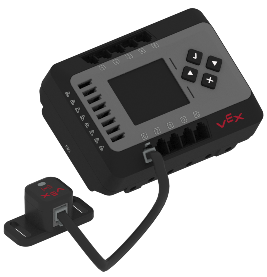

Diagram EXP Brain yang terhubung ke Sensor Jarak VEX.
Agar Sensor Jarak dapat berfungsi dengan EXP Brain, Port Cerdas sensor dan Port Cerdas EXP Brain perlu dihubungkan dengan Kabel Cerdas.
Sensor akan bekerja dengan salah satu dari 10 Port Cerdas pada EXP Brain.
Saat menghubungkan Kabel Cerdas EXP ke port, pastikan konektor kabel terpasang sepenuhnya ke dalam port dan tab pengunci konektor terpasang sepenuhnya.

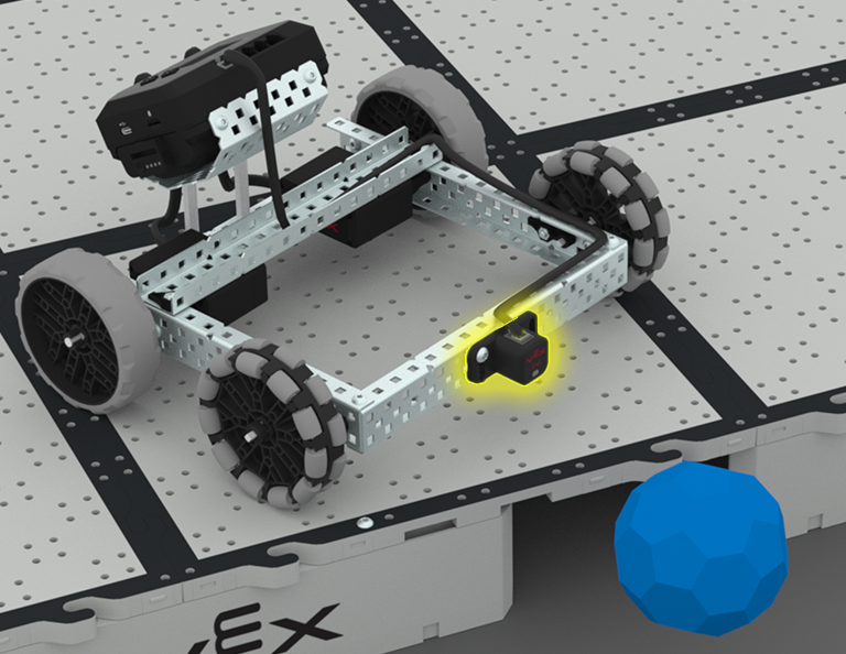

BaseBot dibuat dengan Sensor Jarak terpasang yang disorot dan diarahkan ke depan robot.
Penempatan Sensor Jarak sangat penting untuk memperoleh pembacaan yang akurat.
Pastikan tidak ada struktur pada robot di depan jendela sensor kecil di permukaan sensor.
Harus ada jalur yang jelas di depan sensor antara objek yang diukur dan sensor.

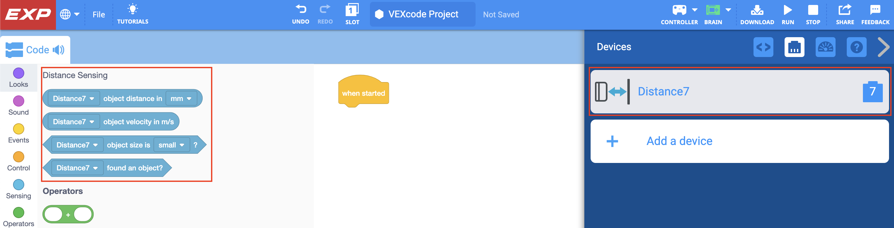

Menambahkan Sensor Jarak sebagai Perangkat di VEXcode EXP
Setiap kali suatu sensor digunakan dengan suatu bahasa pemrograman, sensor tersebut perlu dikonfigurasi dalam bahasa tersebut.
Menu Perangkat VEXcode EXP setelah tombol Tambahkan perangkat dipilih. Opsi Jarak disorot.
Dengan VEXcode EXP, ini dilakukan dengan menggunakan fitur 'Tambahkan perangkat' dari jendela Perangkat.
Untuk menambahkan Sensor Jarak ke konfigurasi, ikuti langkah-langkah dalam artikel ini.
Tangkapan layar VEXcode EXP dengan menu Perangkat terbuka. Sensor Jarak yang terhubung tercantum dan disorot dalam menu Perangkat. Kotak peralatan blok terbuka dan kategori blok Penginderaan Jarak disorot.
Setelah Sensor Jarak ditambahkan ke proyek Anda, serangkaian blok sensor baru akan tersedia.
Untuk informasi lebih lanjut tentang blok dari kategori 'Penginderaan' yang berkaitan dengan Sensor Jarak, lihat informasi Bantuan (Proyek blok).

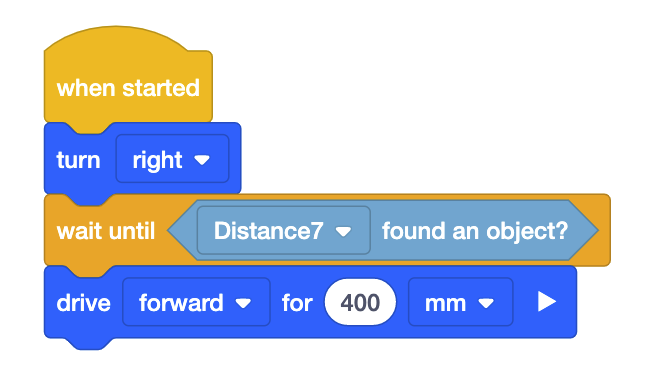

Mendeteksi suatu objek
Blok VEXcode EXP proyek yang menggunakan Sensor Jarak untuk menemukan suatu objek dan kemudian melaju ke arah objek tersebut. Proyek tersebut berbunyi Saat dimulai, belok kanan, tunggu hingga Distance7 menemukan objek, lalu maju sejauh 400mm.
Fitur ini memungkinkan robot Anda mendeteksi objek saat berada dalam jangkauan Sensor Jarak. Sensor Jarak akan melaporkan objek yang ditemukan saat jaraknya kurang dari 1000 mm.
Proyek contoh yang ditunjukkan di sebelah kiri digunakan untuk mengode robot dengan Sensor Jarak yang dipasang di bagian depan agar berputar hingga mendeteksi objek, seperti kubus, lalu bergerak maju setelah objek terdeteksi oleh sensor.

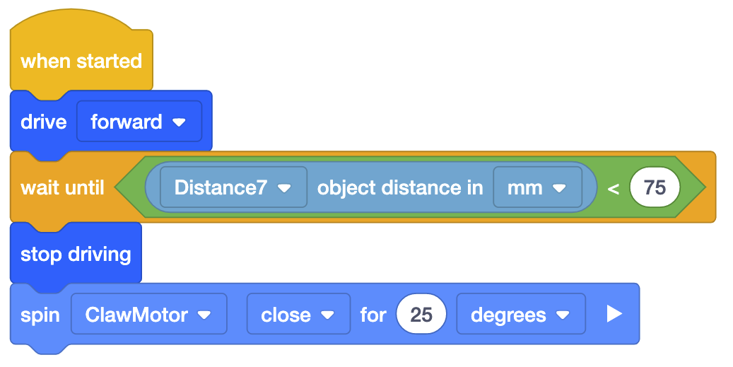

Jarak ke suatu objek
Blok VEXcode EXP memproyeksikan yang menggunakan Sensor Jarak untuk menggerakkan robot ke arah suatu objek dan kemudian menggunakan cakar untuk meraihnya. Proyek tersebut berbunyi Saat dimulai, maju terus lalu tunggu hingga jarak objek Distance7 dalam mm kurang dari 75. Terakhir, hentikan pengendaraan dan putar ClawMotor hingga 25 derajat.
Ini memberikan pengukuran antara bagian depan sensor dan suatu objek atau penghalang/dinding.
Contoh proyek yang ditunjukkan di sebelah kiri digunakan untuk membuat kode robot dengan Sensor Jarak yang dipasang di bagian depan dan cakar terpasang. Robot akan bergerak hingga mendeteksi objek yang berjarak kurang dari 75 mm dari sensor, lalu menutup Claw di sekitar objek tersebut. Contoh ini akan berguna jika diketahui ada objek di depan robot dan Anda ingin robot bergerak maju untuk mengumpulkan objek tersebut.
Untuk menentukan seberapa jauh suatu objek dari sensor dan menggunakan parameter tersebut dalam proyek, gunakan Sensor Dashboard di EXP Brain. Lihat artikel ini untuk informasi lebih lanjut tentang penggunaan Sensor Dashboard.

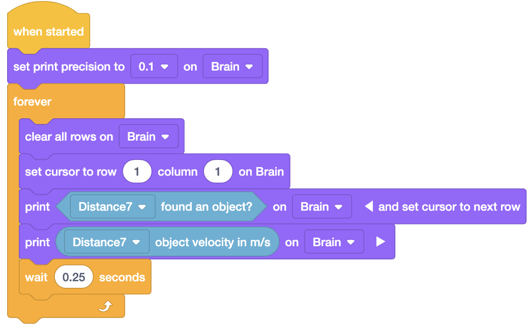

Laporkan kecepatan objek
Proyek blok VEXcode EXP yang menggunakan blok Sensor Jarak dan Cetak untuk melaporkan kecepatan objek secara langsung. Proyek tersebut berbunyi Saat dimulai, atur presisi cetak ke 0,1 di Brain. Berikutnya adalah loop Forever dengan 5 blok di dalamnya. Kelima blok tersebut bertuliskan Bersihkan semua baris di Brain, atur kursor ke baris 1 kolom 1 di Brain, cetak Distance7 menemukan objek di Brain dan atur kursor ke baris berikutnya, cetak kecepatan objek Distance7 dalam m/s di Brain, dan terakhir tunggu 0,25 detik.
Fitur ini menyediakan pengukuran kecepatan dalam meter per detik untuk objek yang mendekati sensor, atau sensor yang mendekati suatu objek.
Untuk mengamati perubahan kecepatan saat objek mendekat, contoh di sebelah kiri dapat digunakan. Dalam proyek ini, informasi akan dicetak ke layar Otak. Otak akan mencetak saat suatu objek terdeteksi oleh Sensor Jarak dan kecepatan objek tersebut dalam meter/detik. Untuk melihat angka-angka yang berubah secara lebih akurat, presisi cetak diatur ke 0,1.
Uji proyek ini dengan menggerakkan kubus mendekati dan menjauh dari sensor. Ketika objek dan/atau sensor bergerak saling menjauh, nilai kecepatan akan negatif.

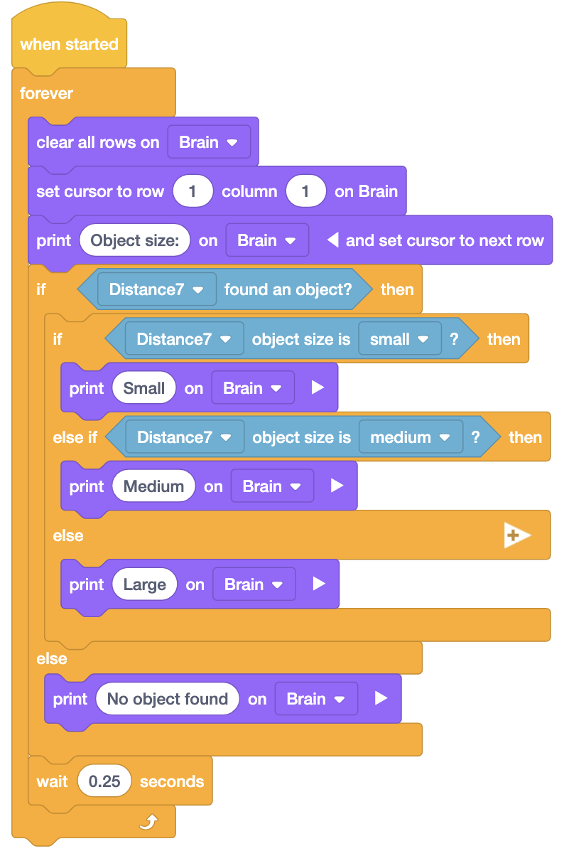

Menentukan ukuran relatif objek
Proyek blok VEXcode EXP yang menggunakan blok Sensor Jarak dan Cetak untuk melaporkan ukuran objek secara langsung. Proyek ini terdiri dari blok Saat dimulai diikuti oleh perulangan Selamanya yang berisi 13 perintah. Tiga perintah pertama dalam loop Forever berbunyi Bersihkan semua baris di Brain, tetapkan kursor ke baris 1 kolom 1 di Brain, dan cetak Ukuran Objek di Brain dan tetapkan kursor ke baris berikutnya. Berikutnya adalah blok If yang bertuliskan Jika Distance7 menemukan suatu Objek? Di dalam blok If pertama ini ada blok kedua yang terhubung ke pernyataan Else if dan pernyataan Else. Pernyataan If bagian dalam ini bersama-sama berbunyi Jika ukuran objek Distance7 kecil maka cetak Kecil pada Brain, jika tidak, jika ukuran objek Distance7 sedang maka cetak Sedang pada Brain, dan jika tidak, cetak Besar pada Brain. Blok If pertama diikuti oleh pernyataan Else yang berbunyi else cetak Tidak ada objek yang ditemukan di Brain. Terakhir, di luar kedua pernyataan If ada blok Wait yang bertuliskan Wait 0,25 detik.
Fitur ini memungkinkan robot Anda mengidentifikasi suatu objek sebagai kecil, sedang, atau besar tergantung pada pembacaan sensor.
Contoh di sebelah kiri menggunakan blok [If then else] dan [Print] untuk mencetak ukuran relatif suatu objek di Brain. Letakkan berbagai objek di depan sensor dan lihat hasil pembacaan pada layar Otak untuk melihat identifikasi ukuran secara real-time.
Untuk menentukan ukuran relatif suatu objek, sensor menggunakan informasi tentang jumlah cahaya yang dipantulkan kembali pada sensor. Objek harus ditempatkan antara 100mm dan 300mm (sekitar 4-12 inci) dari sensor untuk mendapatkan representasi ukuran yang paling akurat.
