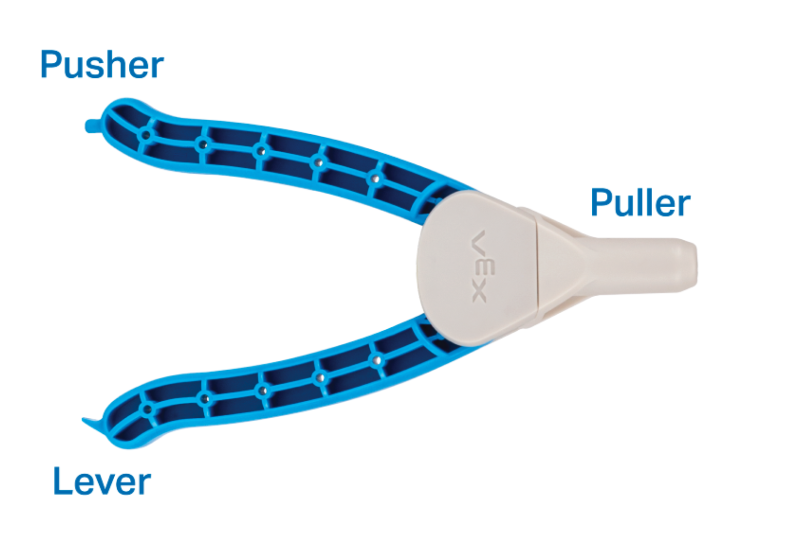

Alat Pin VEX
Diagram dari VEX Pin Tool, dengan titik di tengah diberi label sebagai Puller, ujung salah satu pegangan diberi label sebagai Pusher, dan pegangan lainnya diberi label sebagai Lever.
Diagram Alat Pin VEX, dengan fitur Penarik disorot dalam kotak merah.
Alat Pin VEX memiliki beberapa fitur yang dapat digunakan untuk memudahkan pembongkaran. Penarik, dapat digunakan hanya dengan meletakkan alat di atas pin yang tidak diinginkan, menekan gagangnya, dan menarik pin keluar.
Diagram Alat Pin VEX, dengan fitur Penekan disorot dalam kotak merah.
Setiap pegangan juga dirancang untuk digunakan dalam pembongkaran. Satu sisi dibuat untuk mendorong keluar pin (seperti konektor berpenutup 0x2) yang biasanya tidak dapat dicengkeram oleh alat.
Diagram Alat Pin VEX, dengan fitur Tuas disorot dalam kotak merah.
Sisi lainnya dilengkapi Tuas, yang dapat digunakan untuk memisahkan dua balok.
