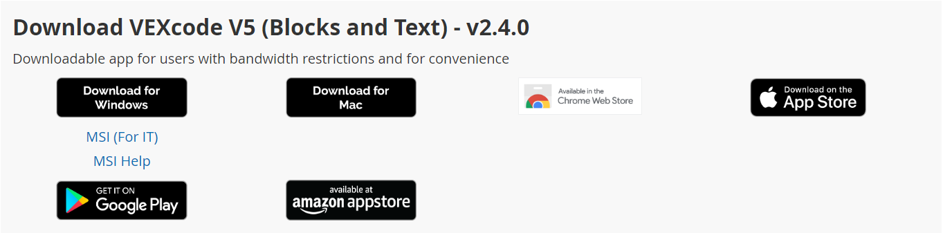

VEXcode V5 letöltési oldal letöltési lehetőségekkel olyan platformokra, mint a Chrome Webáruház, Windows, Mac, Apple App Store, Google Play és az Amazon Appstore.
Először győződjön meg arról, hogy a VEXcode V5 verziója 2.4.0 vagy újabb. A VEXcode letöltött verziójának frissítéséhez az alkalmazás megnyitásakor, amikor egy új verzió elérhető, a rendszer kérni fogja, hogy frissítse a legújabb verzióra. A codev5.vex.com címen található webalkalmazás mindig naprakész a legújabb verzióval.
Válassza ezt lehetőséget a VEXcode V5 legújabb verziójának letöltéséhez.

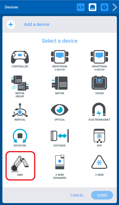

Az Eszköz élesítése opció ki van emelve az Eszköz kiválasztása menüben.
Válassza az „Eszköz hozzáadása” lehetőséget, majd válassza az „Élesítés” lehetőséget, ha még nincs hozzáadva.

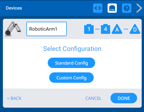

Megjelenik a Konfiguráció kiválasztása menü két lehetőséggel: Standard konfiguráció és Egyéni konfiguráció.
Miután kiválasztotta az 'Arm' opciót, megjelenik a bal oldali képernyő.

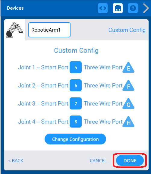

Egyéni konfiguráció használata

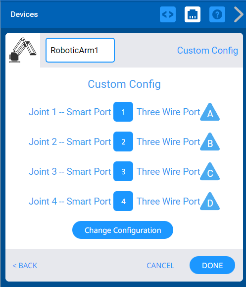

Az Egyéni konfiguráció opció kiválasztása után a Karkonfiguráció menüben a négy illesztéshez menük tartoznak, ahol egyéni portkonfigurációhoz rendelhetők.
Az „Egyéni konfiguráció” kiválasztásával megjelenik a bal oldali képernyő. Most már módosíthatja, hogy az egyes Joint melyik portot használja.

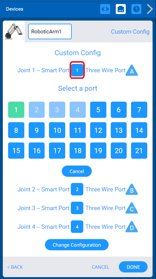

Élesítési konfiguráció menü az Egyéni konfiguráció opció kiválasztása után. Az 1-es portot választottuk ki a Port kiválasztása menüben.
A bal oldali képen az 1-es port került kiválasztásra, és megjelenik a „Port kiválasztása” menü. Bármely számozott, jelenleg nem használt portot kiválaszthat, az eszközök menüjének megfelelően.

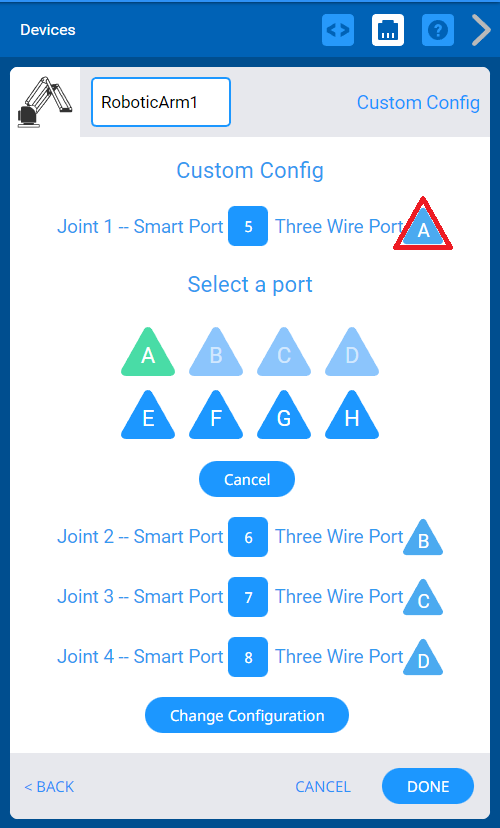

Élesítési konfiguráció menü az Egyéni konfiguráció opció kiválasztása után. Az A portot választotta ki a Port kiválasztása menüben.
Ha kiválaszt egy portot ebből a menüből, az hozzárendeli azt a kiválasztotthoz (figyelje meg, hogy a Joint 1 most az 5. Smart Portot használja). Ugyanezt a folyamatot hajtják végre a három vezeték által használt port megváltoztatásához.
Élesítés konfiguráció menü, alatta kiemelve a Kész gombbal.
Ismételje meg az Egyéni konfiguráció lépéseit a konfiguráció befejezéséhez, a kívánt portokkal. Miután kiválasztotta, válassza a „Kész” lehetőséget, hogy hozzáadja karját a VEXcode-hoz. Vegye figyelembe, hogy szükség esetén visszaléphet, és módosíthatja a portokat.

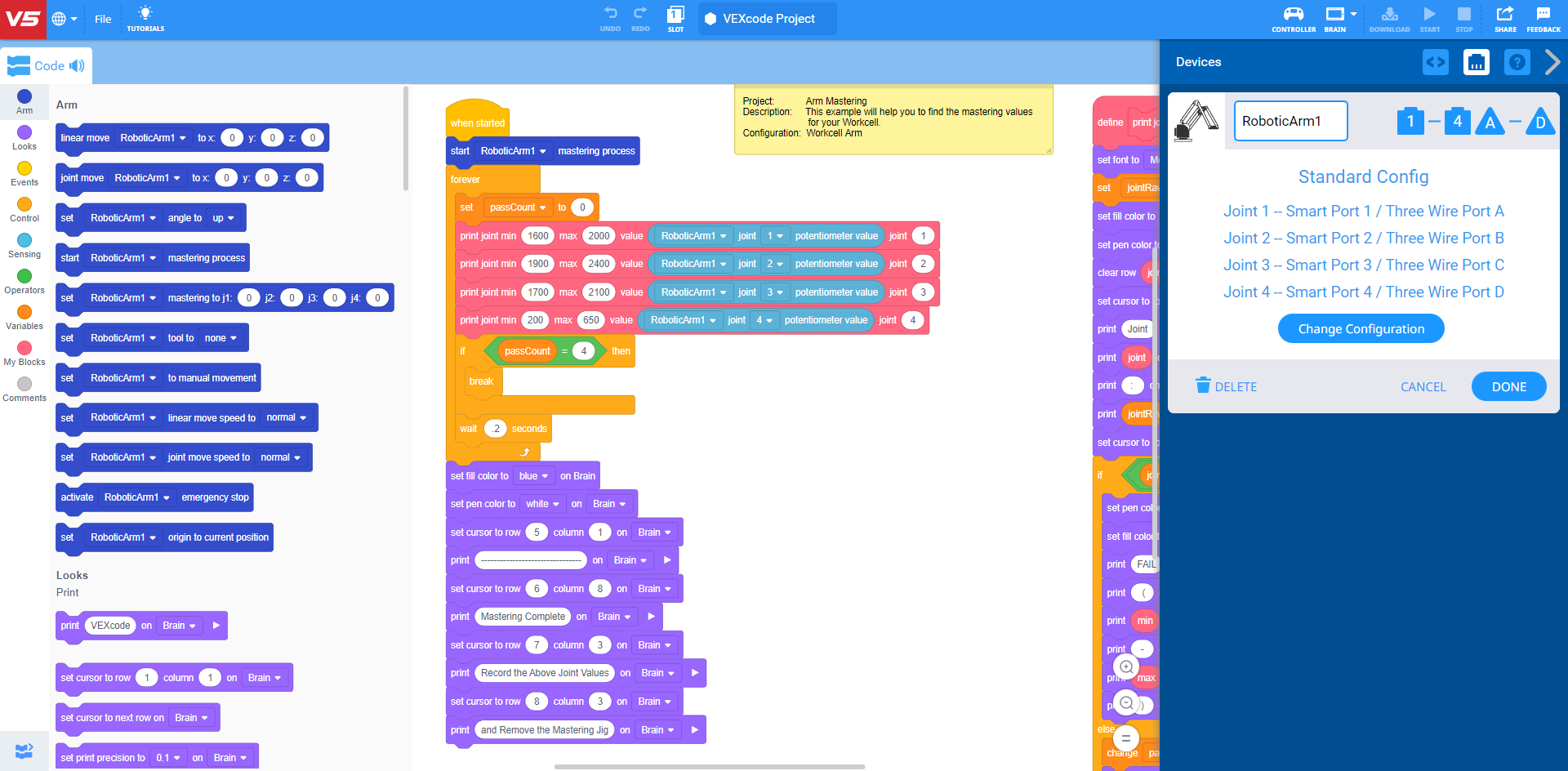

Példaprojektek és korábbi projektek

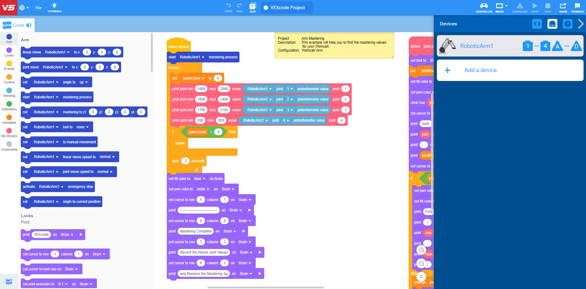

VEXcode V5 megnyitott példaprojekttel és a blokkok kódjának megjelenítésével a munkaterületen. Megnyílik az Eszközök menü, amely azt mutatja, hogy a példaprojekt egy Arm eszközt is hozzáadott.
Létfontosságú tudni, hogy a példaprojektek letöltésekor vagy a múltbeli projektek megnyitásakor a „Standard Config” az alapértelmezett.
VEXcode V5 megnyitott példaprojekttel és az Eszközök menüvel, amely azt mutatja, hogy a hozzáadott Arm standard konfigurációban van.
Ha módosítani szeretné a konfigurációt az alapértelmezett „Standard Config”-ról, ezt a fenti lépésekkel teheti meg.
Fontos szem előtt tartani, hogy a VEXcode V5 robotkonfigurációjának meg kell egyeznie a Workcell fizikai felépítésével, különben a kód nem fog megfelelően futni.
