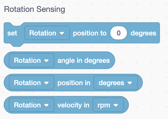

Forgásérzékelő
Képernyőkép a VEXcode VR interfészről, amely bemutatja a VRC Tipping Point (2021-2022) kihívás programozási környezetét, blokkalapú kódolási lehetőségeket kínálva a felhasználók számára egy virtuális robot kód létrehozásához és teszteléséhez.
A forgásérzékelő képes jelenteni a forgási pozíciót, a teljes fordulatszámot és a
forgási sebességet.
A VEXcode VR platformot szemléltető diagram, amely bemutatja annak blokk- és szövegalapú kódolási felületeit, amelyeket kódolási koncepciók virtuális roboton keresztül történő tanítására terveztek, a VRC Tipping Point verseny (2021-2022) szempontjából.
A tengely, amely forgatja a Fork Motors Moby-n, a forgásérzékelőn keresztül van elhelyezve. Ezzel az érzékelővel mérhető a villák forgási helyzete, teljes fordulatszáma és forgási sebessége felemeléskor és süllyesztéskor.

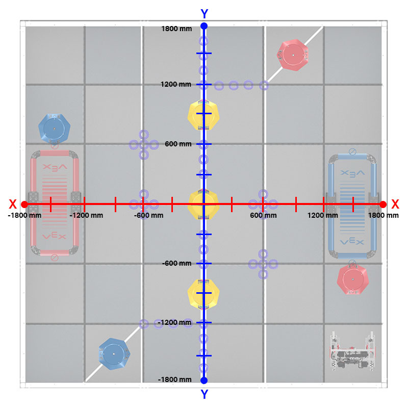

Használhatja a GPS-érzékelőt, hogy segítsen Mobynak navigálni a táblán, ha meghatározott helyekre hajt a derékszögű koordinátarendszer ismerete alapján.
A GPS-érzékelő használatával Moby addig haladhat az X vagy Y tengely mentén, amíg az érzékelő értéke nem haladja meg vagy nem éri el a küszöbértéket. Ez lehetővé teszi Moby számára, hogy a beállított távolságok helyett az érzékelő visszajelzését használja.
Diagram, amely a 2021-2022-es szezon VRC Tipping Point játékmezőjének elrendezését szemlélteti, bemutatva a VEXcode VR programozási és robotikai oktatás szempontjából releváns játékelemek és zónák elrendezését.
A játékelemek, például a Mobile Goals koordinátáinak ismerete szintén segíthet a projektek megtervezésében a V5RC Tipping Pointban.
