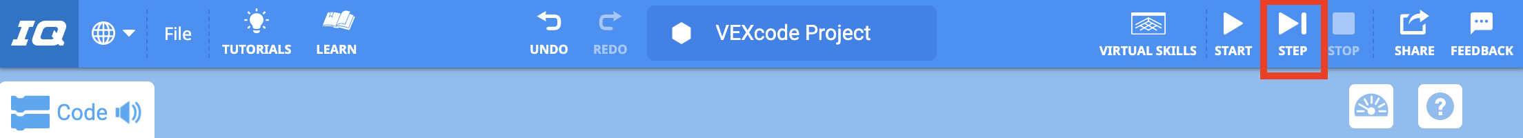

Válassza ki a VEXcode IQ eszköztár jobb felső sarkában található lépés gombot.
