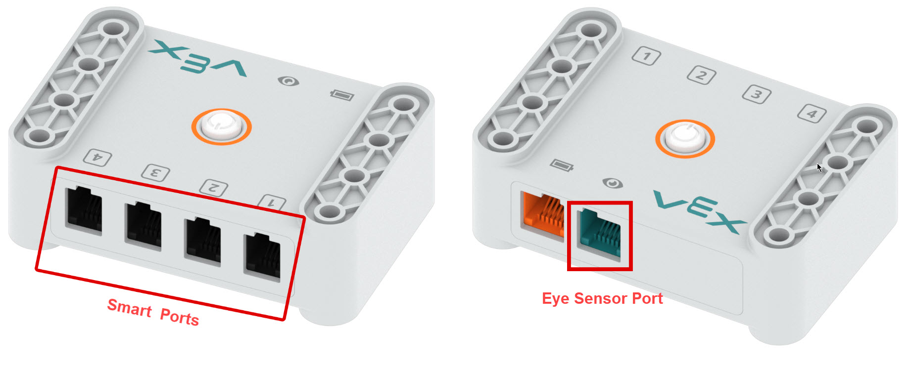

A GO Brain diagramja, amelyen a portok mindkét sora egymás mellett látható. A 4 intelligens port az agy egyik oldalán, a szemérzékelő port pedig a másik oldalon van kiemelve.

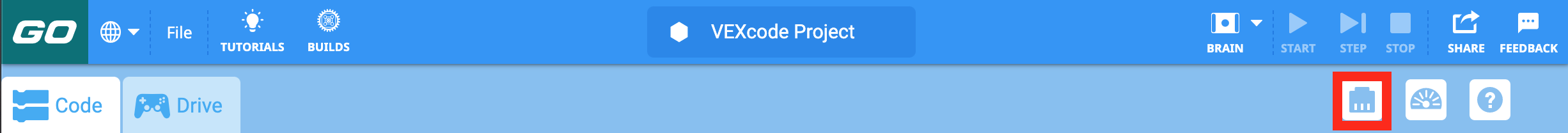

VEX GO eszköztár a Monitor Console ikontól balra kiemelt Eszközök ikonnal.
Ha eszközt szeretne hozzáadni egyéni robotjához, válassza a Robotkonfiguráció ikont az Eszközök ablak megnyitásához.

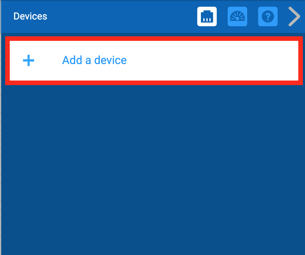

VEX GO Eszközök menü, ahol az Eszköz hozzáadása gomb van kijelölve.
Válassza az "Eszköz hozzáadása" lehetőséget.

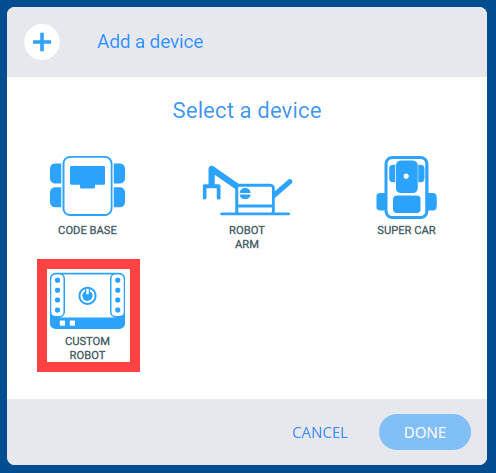

A VEX GO Eszközök menü az Eszköz hozzáadása gomb kiválasztása után. A Custom Robot opció ki van emelve.
Válassza az "EGYEDI ROBOT" lehetőséget.

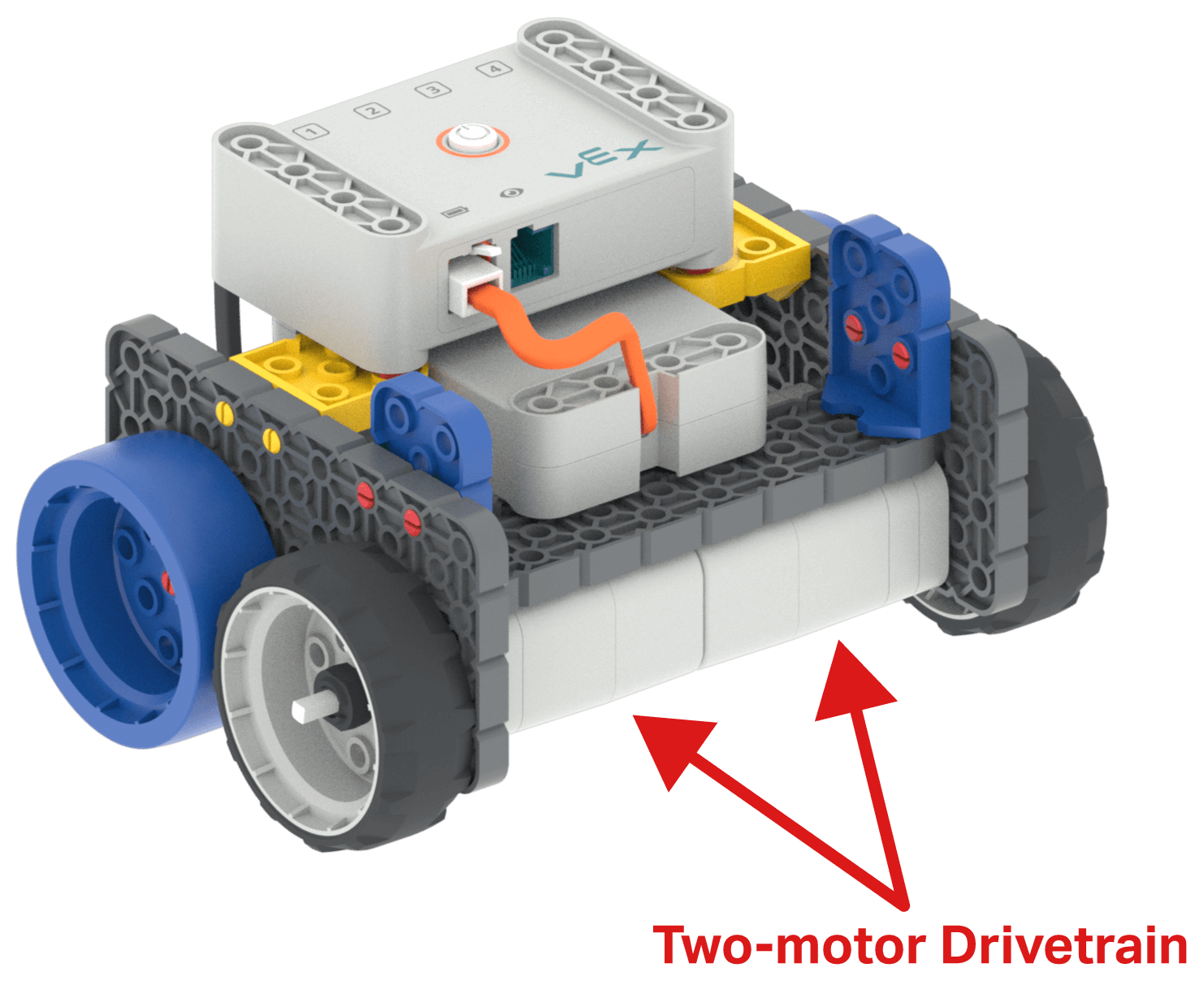

A Code Base robot diagramja a két motorral együtt, kétmotoros hajtásláncként.
Ha egyedi robotjának kétmotoros hajtáslánca van, mint például a Code Base robot, akkor hozzá kell adnia egy hajtásláncot a konfigurációhoz.

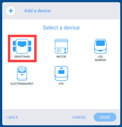

VEX GO Devices menü, miután az Egyéni Robot opciót kiválasztotta. A hajtáslánc opció ki van emelve.
Az „EGYEDI ROBOT” kiválasztása után válassza a „VONAT” lehetőséget.

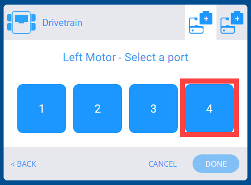

Válassza ki azt az intelligens portot, amelyhez a bal oldali motor csatlakoztatva van.
A Code Base robot rajza hátulról előre néz, tehát az eleje elfelé néz. Ebből a szögből a bal oldali motort Left Drive, a jobb oldali motort pedig Right Drive felirattal látták el.
megjegyzés: a meghajtó oldalt a robot hátuljáról előre nézve határozhatja meg. A szabványos Code Base összeállításban a bal motor a 4-es porton, a jobb oldali motor az 1-es porton található.

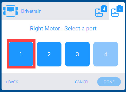

A VEX GO Devices Hajtáslánc menü a Bal motor opció kiválasztása után. Van egy lista a robot 4 intelligens portjáról, és az 1-es számú port ki van emelve, így hozzá lehet rendelni a jobb motorhoz.
Válassza ki azt az intelligens portot, amelyhez a jobb oldali motor csatlakoztatva van.

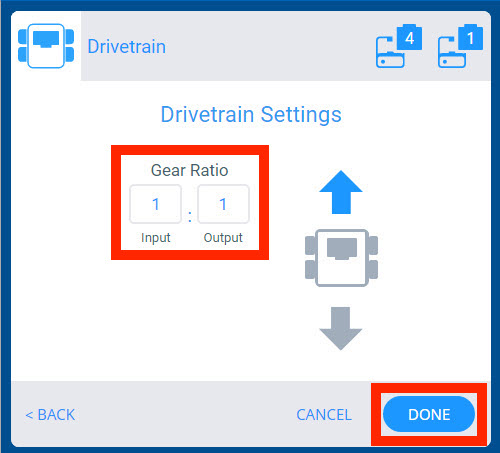

VEX GO Devices Hajtáslánc menü a Motor portok kiválasztása után. Lehetőség van a robot áttételi arányának és az előnyben részesített menetiránynak a megváltoztatására.
Válassza a „KÉSZ” lehetőséget a konfiguráció befejezéséhez, vagy a „MÉGSEM” gombot az Eszközök menübe való visszatéréshez.
megjegyzés: lehetőség van a hajtáslánc áttételének megváltoztatására.

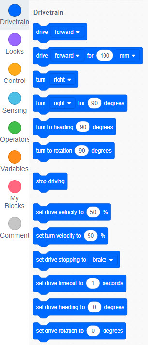

VEX GO munkaterület a Blocks Toolbox megjelenítésével és a Drivetrain kategória kiválasztásával.
A hajtáslánc konfigurálása után a következő hajtáslánc-blokkok lesznek elérhetők a projekthez.
A „Hajtómű” kategória parancsaival kapcsolatos további információkért tekintse meg a Súgó információit.

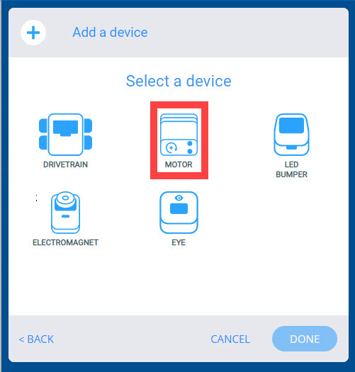

VEX GO Devices menü, miután az Egyéni Robot opciót kiválasztotta. A Motor opció ki van jelölve.
Az „EGYEDI ROBOT” kiválasztása után válassza a „MOTOR” lehetőséget.

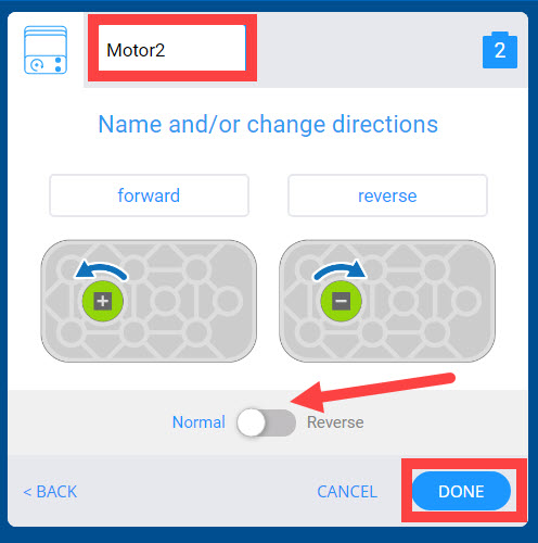

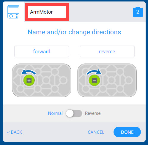

VEX GO Devices Motor menü a port kiválasztása után. Lehetőség van a motor nevének, az egyes irányok nevének megváltoztatására, valamint egy kapcsolóval a motor forgásának megfordításához.
megjegyzés: lehetőség van a motor nevének megváltoztatására a szövegablakban Motor2-ről egy másik névre, valamint lehetőség van a motor forgási irányának megváltoztatására.
VEX GO Devices Motor menü a port kiválasztása után. A motor nevét átnevezték ArmMotorra, és kiemelve van.
Például, ha egy motor felemeli az egyéni robot karját, átnevezheti a motort ArmMotorra.

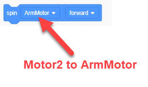

VEX GO Spin blokk, amely a Spin ArmMotort előre olvassa. Egy címke jelzi, hogy a blokk Motor legördülő menüje használható a kiválasztott motor megváltoztatására.
A motor átnevezése sokkal könnyebbé teszi a programozást, mert a név megjelenik a mozgásblokkon.

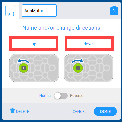

VEX GO Devices Motor menü a port kiválasztása után. A motor irányainak neve előre és hátramenetről felfelé és lefelé módosult.

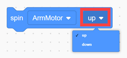

A programozás megkönnyítése érdekében a motor műveletei át is nevezhetők. Például módosíthatja a szövegablak címkéit az ArmMotor irányához felfelé és lefelé.
megjegyzés: a Competition Advanced robotnál a Normál/hátra kapcsolót Reverse állásba kell kapcsolni.
VEX GO Spin blokk, amelyen a Spin ArmMotor felirat olvasható. Megnyílik a blokk irányának legördülő menüje, jelezve, hogy a motor forgási irányának megváltoztatására használható.
A címkék megváltoztatása a mozgásblokkok paramétereinél is megjelenik.

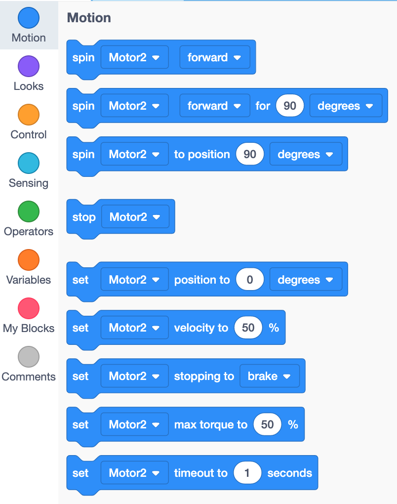

VEX GO munkaterület a Blocks Toolbox megjelenítésével és a Mozgás kategória kiválasztásával.
A motor konfigurálása után a következő mozgásblokkok állnak rendelkezésre a projekthez.
A „Mozgás” kategória parancsaival kapcsolatos további információkért tekintse meg a Súgó információit.

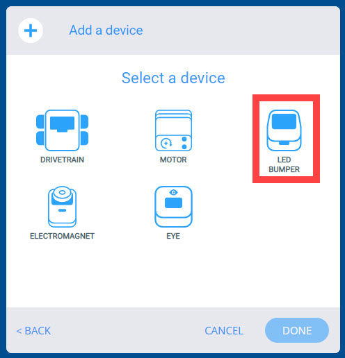

Ha egyedi robotja LED-es lökhárítóval rendelkezik, akkor hozzá kell adnia egy LED-es lökhárító eszközt a konfigurációhoz.
VEX GO Devices menü, miután az Egyéni Robot opciót kiválasztotta. A LED Bumper opció ki van emelve.
Az „EGYEDI ROBOT” kiválasztása után válassza a „LED LÖKKÖDŐ” lehetőséget.

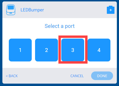

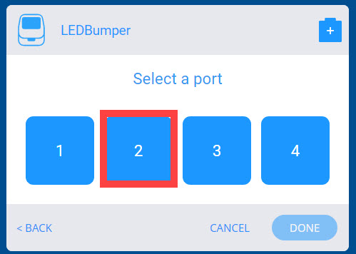

A VEX GO Devices menü a LED Bumper opció kiválasztása után. Van egy lista a robot 4 intelligens portjáról, a 3-as port pedig kiemelve, így hozzárendelhető az új LED-es lökhárítóhoz.
Válassza ki azt az intelligens portot, amelyhez a LED lökhárító csatlakoztatva van.

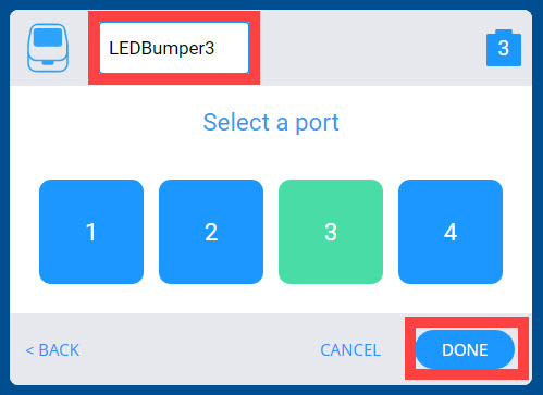

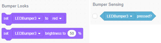

VEX GO Devices LED Bumper menü, miután a kiválasztott portot 3-ra cserélték. A LED-es lökhárító nevét átnevezték LEDBumper3-ra, és kiemelve látható.
megjegyzés: lehetőség van a LED Bumper nevének megváltoztatására a szöveges ablakban LEDBumper3-ról egy másik névre.
VEX GO munkaterület három blokkkal, amelyek a LED lökhárító vezérlésére szolgálnak. Az olvasott blokkok LEDBumper3-at pirosra állítottak, LEDBumper3 fényerőt 50%-ra, és a LEDBumper3-at megnyomták?
A LED-es lökhárító konfigurálása után a következő „Lökhárító kinézet” és „Lökhárító érzékelés” blokkok lesznek elérhetők projektje számára.
A „Lökhárító megjelenése” és a „Lökhárító érzékelése” kategóriák parancsaival kapcsolatos további információkért tekintse meg a Súgó információit.

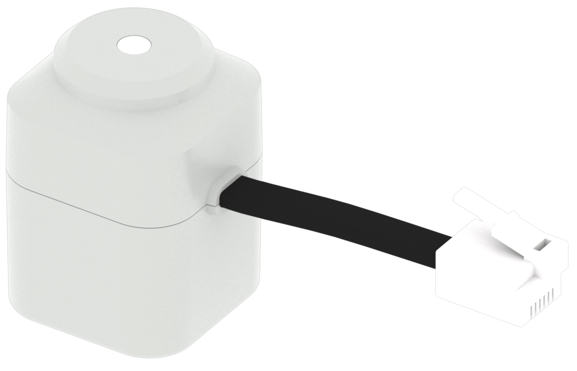

Elektromágneses darab csatlakoztatott kábellel, amely Smart Portba csatlakoztatható.

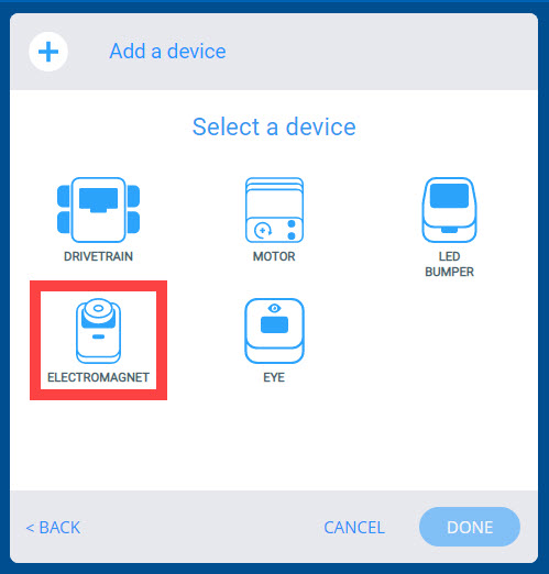

Ha egyedi robotja elektromágneses, akkor hozzá kell adnia egy elektromágneses eszközt a konfigurációhoz.
VEX GO Devices menü, miután az Egyéni Robot opciót kiválasztotta. Az Elektromágnes opció ki van emelve.
Az „EGYEDI ROBOT” kiválasztása után válassza az „ELEKTROMÁGNES” lehetőséget.

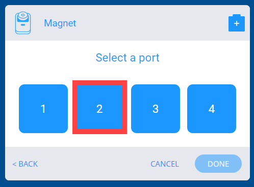

A VEX GO Devices menüben az Elektromágnes opció kiválasztása után. Van egy lista a robot 4 intelligens portjáról, a 2-es port pedig kiemelve, így hozzárendelhető az új elektromágneshez.
Válassza ki azt az intelligens portot, amelyhez az elektromágnes csatlakozik.

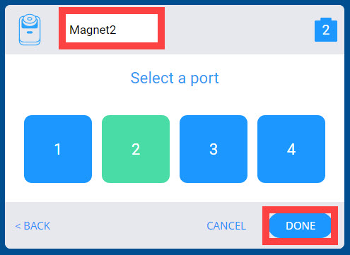

VEX GO Devices Elektromágnes menü, miután a kiválasztott portot 2-re változtatta. Az elektromágnes nevét átnevezték Magnet2-re, és kiemelve van.
megjegyzés: lehetőség van az elektromágnes nevének megváltoztatására a szöveges ablakban Mágnes2-ről egy másik névre.

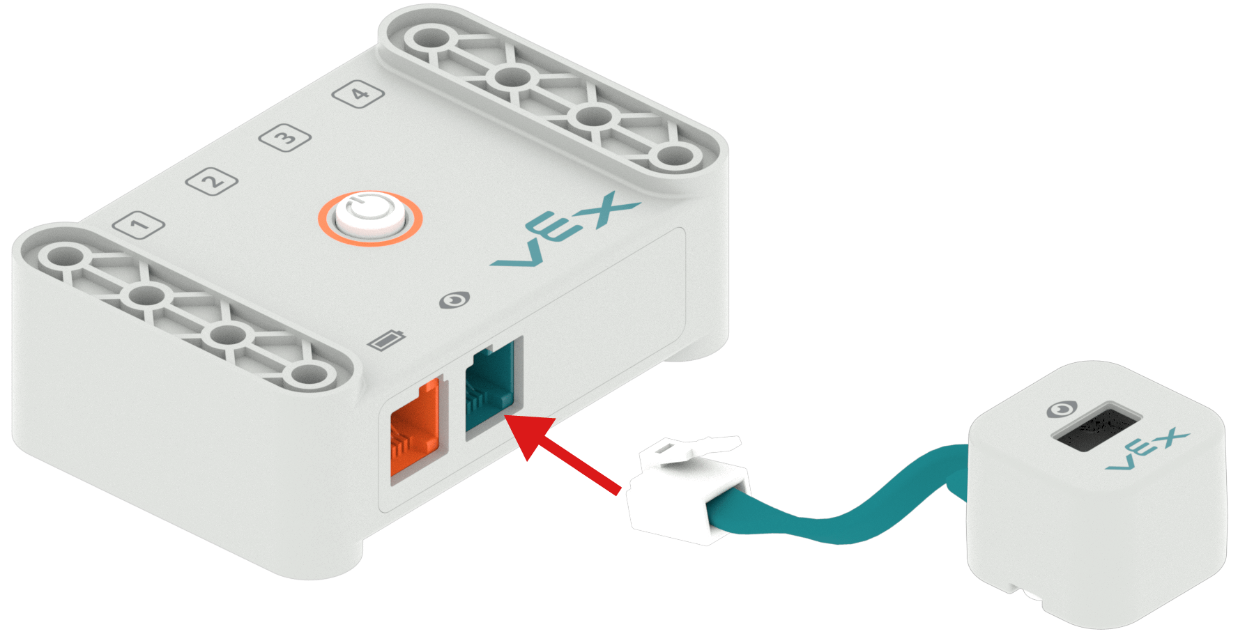

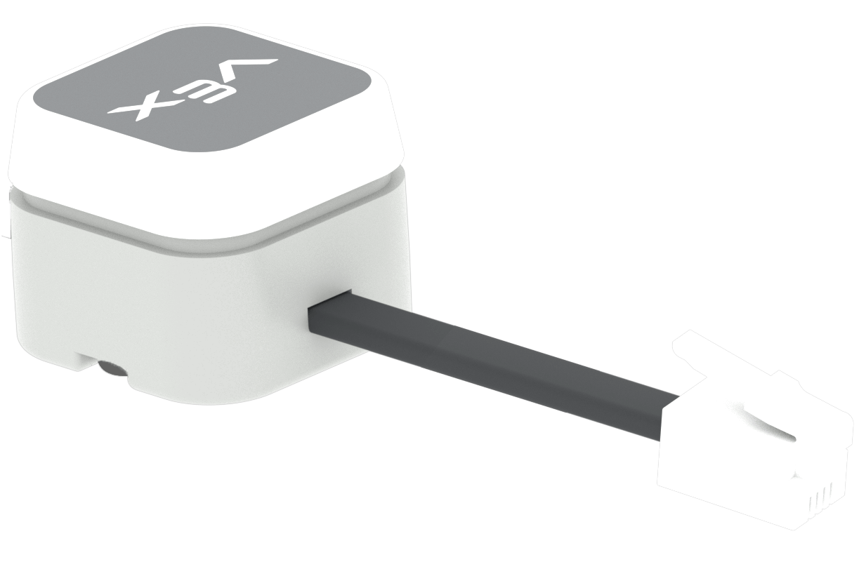

A szemérzékelő darab rajza egy csatlakoztatott kábellel, amely csak a szemérzékelő porthoz csatlakoztatható. Az ábra azt mutatja, hogy a kábelt az agy szemérzékelő portjához kell csatlakoztatni.

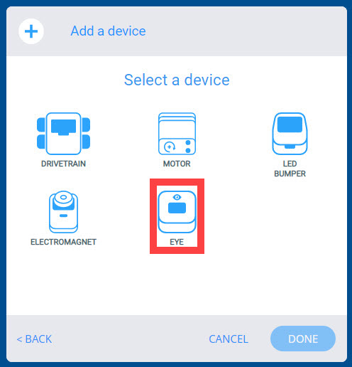

Ha egyedi robotja rendelkezik szemérzékelővel, akkor hozzá kell adnia egy szemérzékelő eszközt a konfigurációhoz. Megjegyzés: A szemérzékelőt a szemérzékelő porthoz kell csatlakoztatni – NEM a 4 intelligens port egyikébe sem.
VEX GO Devices menü, miután az Egyéni Robot opciót kiválasztotta. A Szem opció ki van jelölve.
Az „EGYEDI ROBOT” kiválasztása után válassza a „SZEM” lehetőséget.
A VEX GO Devices menüben az Eye opció kiválasztása után. A Connect to Eye Port feliratú üzenet jelenik meg, és az alábbi Done gomb ki van emelve.
megjegyzés: Győződjön meg arról, hogy az Eye Sensor csatlakoztatva van az Eye Porthoz.

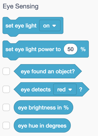

VEX GO munkaterület a Blokkok eszköztárral és a Szemérzékelő blokkokkal az Érzékelés kategóriában.
A szemérzékelő konfigurálása után a következő szemérzékelő blokkok lesznek elérhetők a projekthez.
Az Eye Sensor parancsokkal kapcsolatos további információkért tekintse meg a Súgó információit.

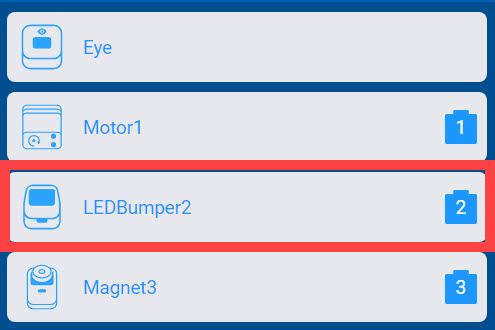

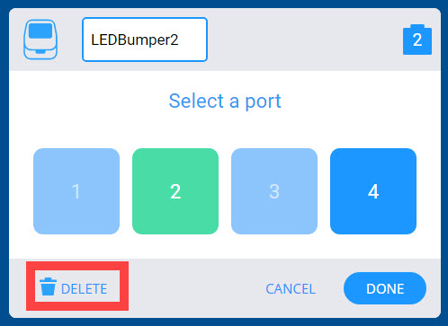

Eszköz törlése
VEX GO Devices menü a csatlakoztatott eszközök listájával. Egy LED lökhárító kiemelve jelenik meg, jelezve, hogy a kiválasztása után törölhető.
Miután hozzáadta az eszközöket, az eszköz kiválasztásával törölhető.
VEX GO Devices menü a csatlakoztatott LED Bumper eszköz kiválasztása után. A bal alsó sarokban található Törlés gomb ki van jelölve.
A képernyő alján található „Törlés” opció kiválasztásával törli az eszközt.
