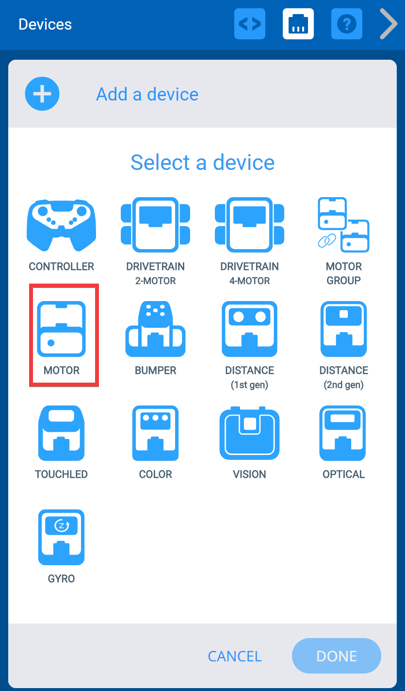

Válassza az „Eszköz hozzáadása” lehetőséget.
VEXcode IQ Eszközök menü az Eszköz hozzáadása gomb kiválasztása után. A Motor opció van kiemelve.
Válassza a „Motor” lehetőséget.
VEXcode IQ Válasszon ki egy Port menüt, ahol kiválasztható az intelligens motorhoz tartozó adott port. A 10-es portszám van kiemelve.
Válassza ki a kívánt portszámot a motorhoz. Ebben a példában válassza ki a 10-es portot az Arm Motor számára.

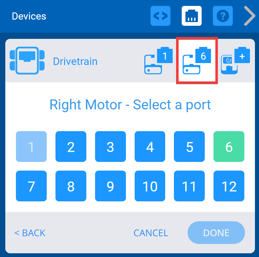

VEXcode IQ Eszközök menü az Eszköz hozzáadása gomb kiválasztása után. A 2 motoros hajtáslánc opció ki van emelve.
Válassza a „2 motoros hajtáslánc” lehetőséget.
VEXcode IQ eszközök menü a 2. hajtásláncú motor opció hozzáadásához való kiválasztása után. Egy menü a bal oldali motor portbeállításait mutatja, és az 1-es portszám van kiválasztva.Ezután egy menü mutatja a jobb oldali motor portbeállításait, és a 6-os portszám lett kiválasztva.
Válassza ki a kívánt portszámot a bal és jobb oldali motorokhoz. Ebben a példában az 1-es portot választjuk a bal motorhoz és a 6-os portot a jobb motorhoz. A más eszközökhöz már konfigurált portok nem lesznek elérhetők. A 2. port szürkén jelenik meg, mint például egy nem elérhető portra.

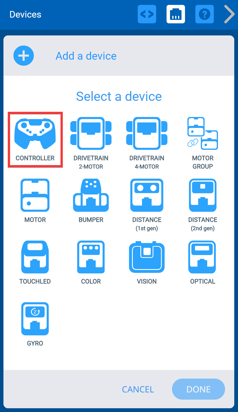

Vezérlő hozzáadása
A VEXcode IQ eszköztáron az Eszközök ikon kiemelve látható a Kódmegjelenítő és a Súgó ikonok között.
Vezérlő konfigurálásához kattintson az Eszközök gombra az Eszközök ablak megnyitásához, ha az még nincs megnyitva.
VEXcode IQ Eszközök menü az Eszköz hozzáadása gombbal.
VEXcode IQ Eszközök menü az Eszköz hozzáadása gomb kiválasztása után. A Vezérlő opció ki van jelölve.
Válassza a "Vezérlő" lehetőséget.
