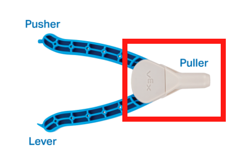

VEX Pin Tool
A VEX tűszerszám ábrája, ahol a középső hegy lehúzóként, az egyik fogantyú vége tolóként, a másik fogantyú pedig emelőként van jelölve.
A VEX tűszerszám ábrája, amelyen a lehúzó funkció pirossal van kiemelve.
A VEX Pin Tool számos olyan funkcióval rendelkezik, amelyek segítségével egyszerű a szétszerelés. A lehúzó csak úgy használható, hogy a szerszámot a nem kívánt csapra helyezi, megnyomja a fogantyúkat, és kihúzza a csapot.
