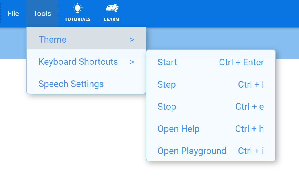

Indítsa el, lépjen be és állítsa le a projektet
Miután befejezte a projekt kódolását, billentyűparancsokkal aktiválhatja a projektet:
  • Ctrl + Enter elindítja a projektet.
  • A Ctrl + I (kisbetű L) átlép a projekten.
  • A Ctrl + e leállítja a futó projektet.
  • Ctrl + h megnyitja a blokkok súgóját.
  • Ctrl + i megnyitja a Playgroundot.
