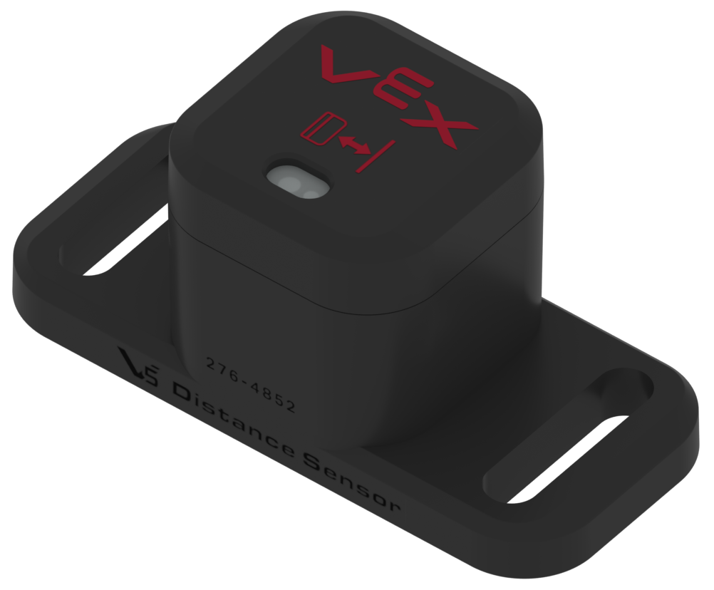

डिस्टेंस सेंसर शक्तिशाली सेंसरों में से एक है जिसे EXP रोबोटिक्स प्लेटफॉर्म के साथ पूर्ण एकीकरण के लिए डिज़ाइन किया गया है। यह सेंसर कक्षा-सुरक्षित लेजर प्रकाश की पल्स का उपयोग करके सेंसर के सामने से किसी वस्तु तक की दूरी मापता है।
VEX डिस्टेंस सेंसर का एक टुकड़ा।

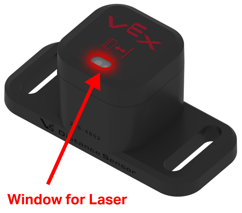

सेंसिंग विंडो को हाइलाइट करते हुए डिस्टेंस सेंसर का टुकड़ा। खिड़की सेंसर के सामने वाले हिस्से में थोड़ी सी अंदर की ओर धंसी हुई है। एक लेबल पर लिखा है: लेजर के लिए खिड़की
सेंसर के सामने एक छोटी सी खिड़की होती है जहां से लेजर किरण को बाहर भेजा जाता है और फिर दूरी मापने के लिए उसे प्राप्त किया जाता है।

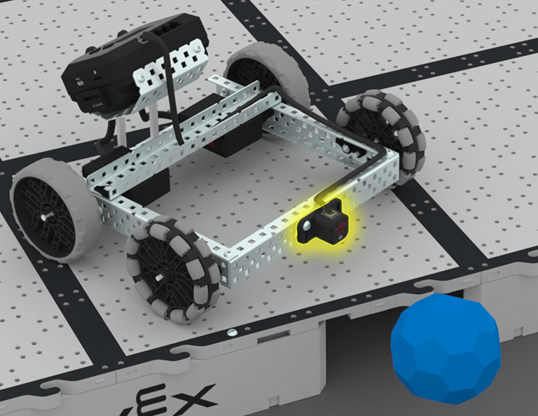

बेसबॉट का वह मॉडल जिसमें एक डिस्टेंस सेंसर लगा हुआ है, जो हाइलाइट किया गया है और रोबोट के सामने की ओर इंगित कर रहा है।
सटीक रीडिंग प्राप्त करने के लिए दूरी सेंसर का स्थान बहुत महत्वपूर्ण है।
सुनिश्चित करें कि रोबोट पर कोई भी संरचना सेंसर के सामने छोटे सेंसर की खिड़की के सामने न हो।
मापी जा रही किसी भी वस्तु और सेंसर के बीच सेंसर के सामने एक स्पष्ट रास्ता होना चाहिए।

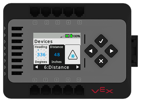

डिवाइस मेनू में ब्रेन स्क्रीन दिखाई दे रही है, जिसमें डिस्टेंस सेंसर डिवाइस का चयन किया गया है।
दूरी सेंसर द्वारा दी जा रही जानकारी को देखने के लिए EXP ब्रेन पर डिवाइस स्क्रीन का उपयोग करना सहायक होता है।
सेंसर डैशबोर्ड से, दूरी सेंसर डैशबोर्ड निकटतम वस्तु की दूरी इंच या सेंटीमीटर में रिपोर्ट करता है।
इंच और सेंटीमीटर के बीच टॉगल करने के लिए ब्रेन पर चेक बटन का चयन करके इकाइयों को बदला जा सकता है।

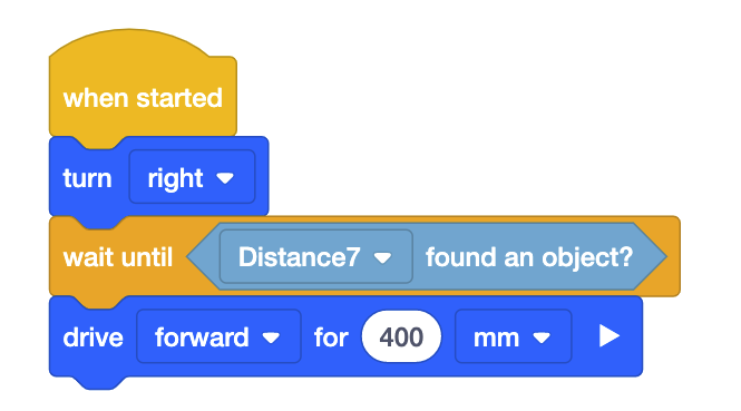

किसी वस्तु का पता लगाना
VEXcode EXP ब्लॉक प्रोजेक्ट जो किसी वस्तु का पता लगाने और फिर उसकी ओर बढ़ने के लिए डिस्टेंस सेंसर का उपयोग करता है। प्रोजेक्ट में लिखा है: शुरू करने पर, दाएं मुड़ें, तब तक प्रतीक्षा करें जब तक कि Distance7 को कोई वस्तु न मिल जाए, और फिर 400 मिमी आगे बढ़ें।
यह सुविधा आपके रोबोट को किसी वस्तु का पता लगाने की अनुमति देती है जब वह दूरी सेंसर की सीमा के भीतर आ जाती है। दूरी संवेदक किसी वस्तु के पाए जाने की सूचना तब देगा जब वह लगभग 1000 मिमी से कम दूरी पर होगी।
बाईं ओर दिखाया गया उदाहरण प्रोजेक्ट, एक रोबोट को कोड करने के लिए उपयोग किया जाता है, जिसके सामने एक दूरी संवेदक लगा होता है, जो तब तक घूमता रहता है जब तक कि वह किसी वस्तु, जैसे कि घन, का पता नहीं लगा लेता, और फिर जब संवेदक द्वारा वस्तु का पता लगा लिया जाता है, तो आगे बढ़ जाता है।

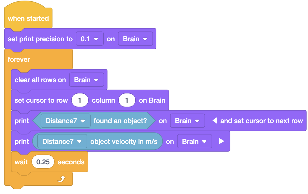

वस्तु वेग की रिपोर्ट करें
VEXcode EXP ब्लॉक प्रोजेक्ट जो किसी वस्तु के वेग की लाइव रिपोर्ट करने के लिए डिस्टेंस सेंसर और प्रिंट ब्लॉक का उपयोग करता है। प्रोजेक्ट में लिखा है कि शुरू करते समय, ब्रेन पर प्रिंट परिशुद्धता को 0.1 पर सेट करें। अगला एक फॉरएवर लूप है जिसमें 5 ब्लॉक हैं। इन 5 ब्लॉकों में लिखा है: ब्रेन पर सभी पंक्तियों को साफ़ करें, ब्रेन पर कर्सर को पंक्ति 1 कॉलम 1 पर सेट करें, ब्रेन पर डिस्टेंस7 द्वारा एक वस्तु पाई गई प्रिंट करें और कर्सर को अगली पंक्ति पर सेट करें, ब्रेन पर डिस्टेंस7 वस्तु का वेग m/s में प्रिंट करें, और अंत में 0.25 सेकंड प्रतीक्षा करें।
यह सुविधा सेंसर के पास आने वाली वस्तु, या सेंसर द्वारा किसी वस्तु के पास आने के लिए मीटर प्रति सेकंड में वेग का माप प्रदान करती है।
किसी निकट आती वस्तु के साथ वेग में परिवर्तन का निरीक्षण करने के लिए, बाईं ओर दिए गए उदाहरण का उपयोग किया जा सकता है। इस परियोजना में, जानकारी मस्तिष्क की स्क्रीन पर मुद्रित की जाएगी। जब दूरी सेंसर द्वारा किसी वस्तु का पता लगाया जाता है तो मस्तिष्क उस वस्तु का वेग मीटर/सेकेंड में प्रिंट कर देता है। उन बदलती संख्याओं को अधिक सटीकता से देखने के लिए, प्रिंट परिशुद्धता को 0.1 पर सेट किया जाता है।
एक क्यूब को सेंसर के करीब और दूर ले जाकर इस प्रोजेक्ट का परीक्षण करें। जब वस्तु और/या सेंसर एक दूसरे से दूर जा रहे हों, तो वेग मान ऋणात्मक होगा।
