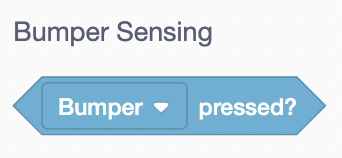

Interrupteur de pare-chocs
Le commutateur de pare-chocs indique s'il est actuellement enfoncé ou non.
L'interrupteur pare-chocs est situé dans le mécanisme d'admission et peut être utilisé pour déterminer si un disque a été chargé dans l'admission.
Pour plus d'informations sur le commutateur pare-chocs, , consultez cette bibliothèque VEX article.
