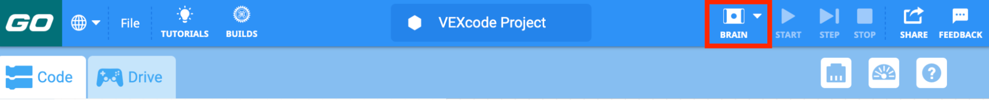

Ouvrez VEXcode GO et sélectionnez l'icône Cerveau dans la barre d'outils.

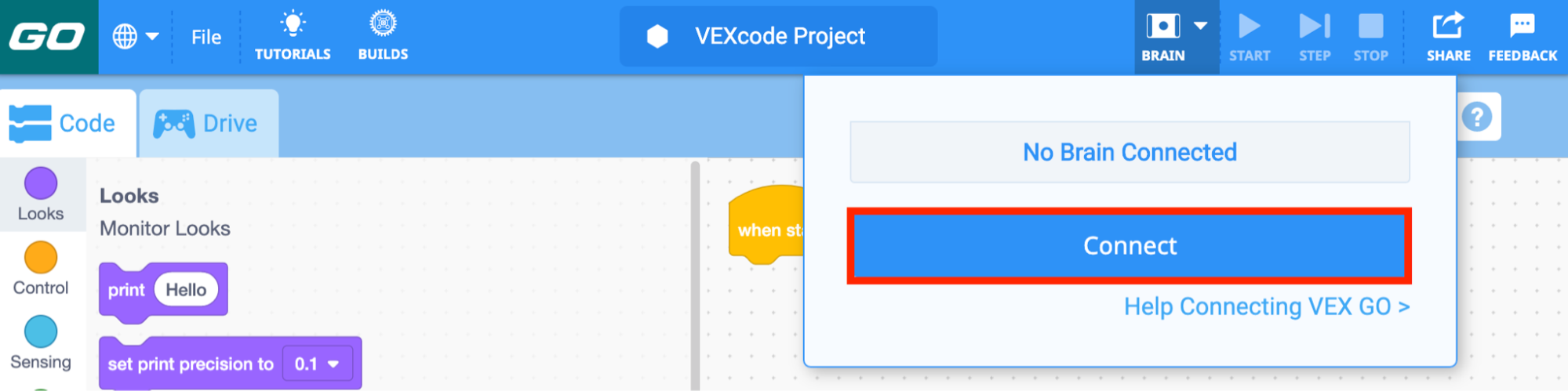

Sélectionnez « Connecter ».

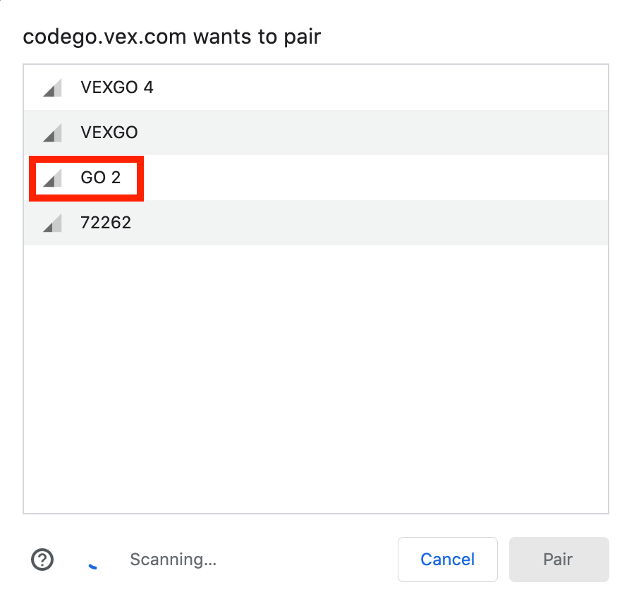

Sélectionnez le nom du cerveau VEX GO que vous souhaitez associer, dans la liste des cerveaux disponibles.

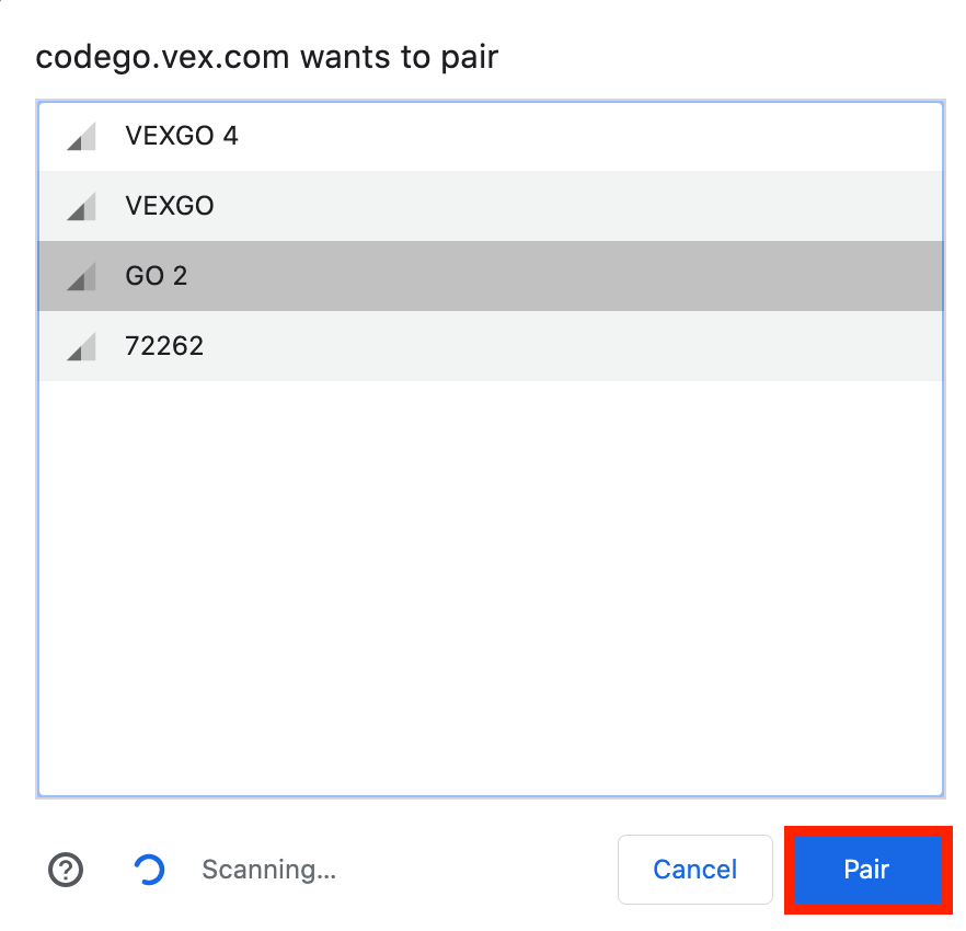

Sélectionnez le bouton « Pair » une fois que vous avez choisi votre cerveau.

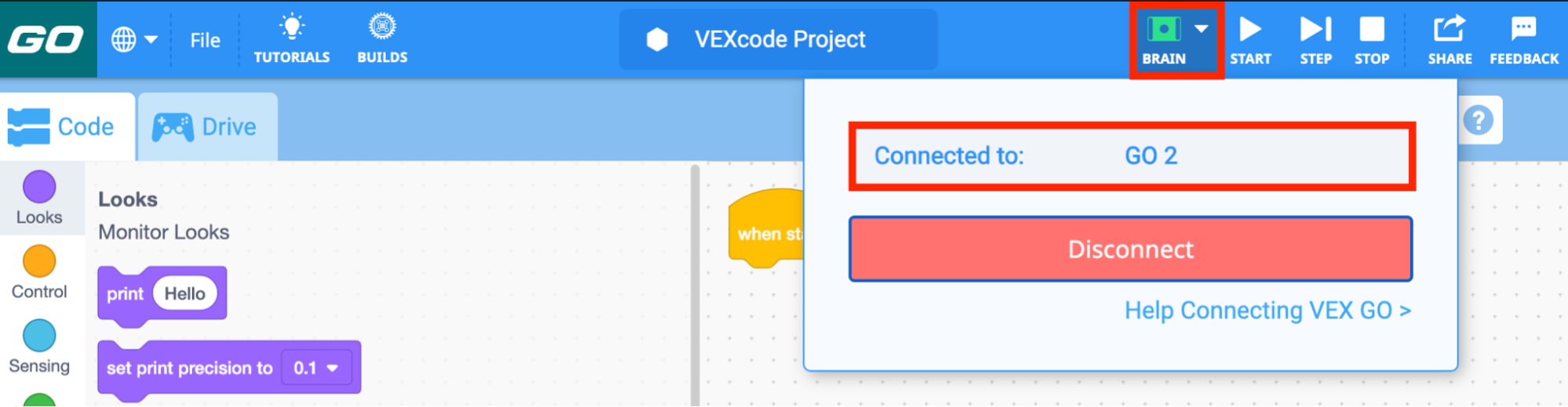

L'icône Brain deviendra orange et un message « Connexion à : » apparaîtra pendant que le VEX GO Brain se connecte.
Une fois le VEX GO Brain connecté, l’icône Brain deviendra verte. Le message dans la fenêtre indiquera « Connecté à : » et indiquera le nom du cerveau connecté au VEXcode GO basé sur le Web.
Pour déconnecter un cerveau VEX GO de VEXcode GO basé sur le Web sur un Mac
Pour vous déconnecter d'un VEX GO Brain, sélectionnez « Déconnecter ».
