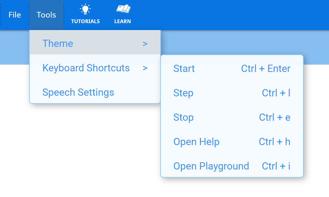

Démarrer, avancer et arrêter le projet
Une fois que vous avez terminé de coder votre projet, vous pouvez utiliser des raccourcis clavier pour activer le projet :
  • Ctrl + Entrée démarrera le projet.
  • Ctrl + I (L minuscule) permet de parcourir le projet.
  • Ctrl + e arrêtera un projet en cours d'exécution.
  • Ctrl + h ouvrira la documentation d'aide pour les blocs.
  • Ctrl + i ouvrira le Playground.
