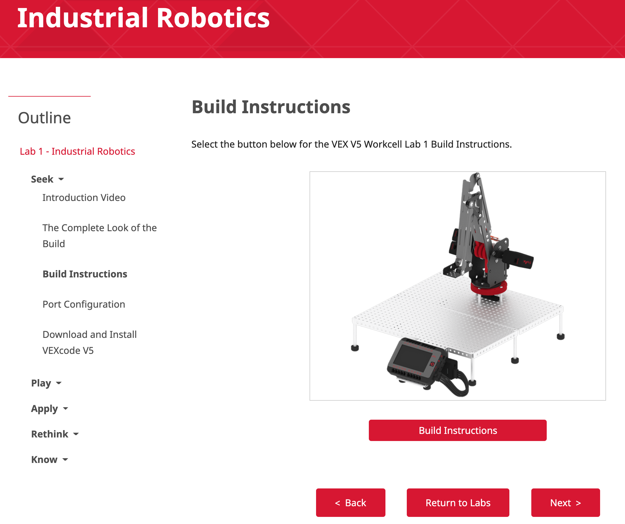

VEX Workcell STEM Labsin rakennusohjeet, jotka näyttävät teollisuusrobotiikkayksikön kokoamisvaiheineen.
V5 Workcell STEM Labsin Seek-osiosta löytyvät rakennusohjeet tarjoavat osaluetteloita ja yksityiskohtaisia ​​kuvia, jotka ohjaavat oppijaa kokoonpanossa.

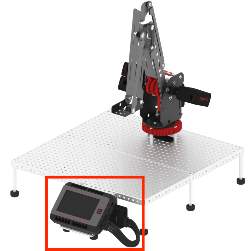

VEX V5 -työsolu, jossa näkyy robottikäsivarsi, jossa on V5-robottiaivot ja V5-akku korostettuina ohjaimena ja virtalähteenä.
V5 Robot Brain ja V5 Robot Battery toimivat V5 Workcellin ohjaimena ja virtalähteenä.

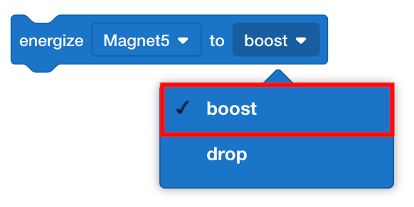

VEXcode Energize -sähkömagneettilohko, jossa energisointivalikko näkyy avattuna ja tehostusvaihtoehto korostettuna.
Jos et onnistu nostamaan levyä robottikäsivarrella, varmista, että [Energize electromagnet] -lohko on asetettu asentoon "tehosta". Tämä käynnistää V5-sähkömagneetin ja lisää sen voiman manipulaattorissa olevaan kestomagneettiin.

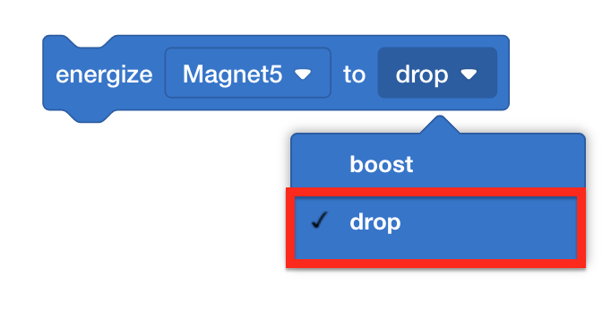

VEXcode Energize -sähkömagneettilohko, jossa energisointivalikko näkyy avattuna ja pudotusvaihtoehto korostettuna.
Pudottaaksesi levyn varmista, että [Energize electromagnet] -lohkon asetus on "pudota". Tämä tasapainottaa sähkömagneettisen kentän ja kestomagneetin magneettikentän V5-sähkömagneetin manipulaattorissa.

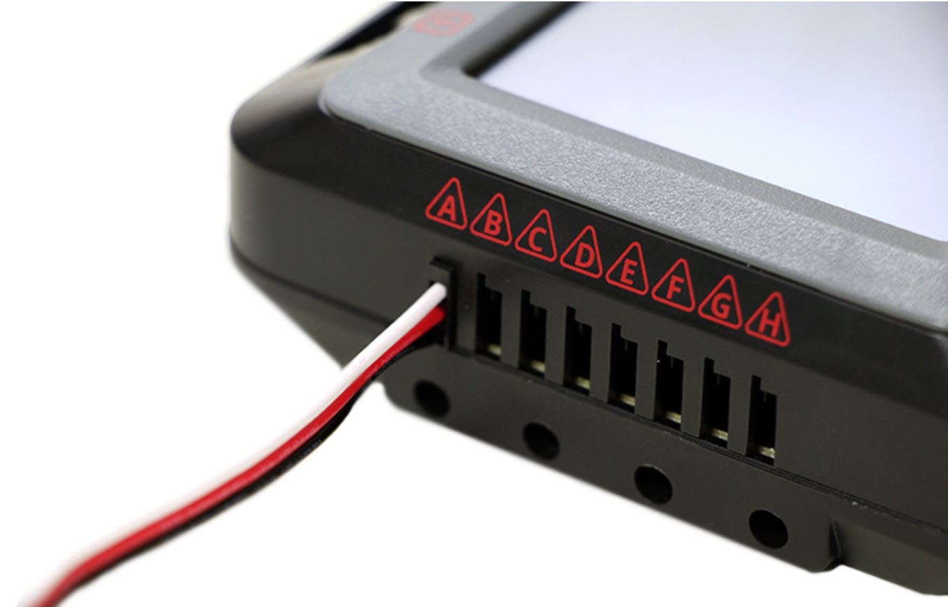

Lähikuva VEX V5 Brainista, jossa näkyy 3-johtiminen kaapeli kokonaan työnnettynä 3-johtimiseen porttiin A.
3-johtimien antureiden nastaliittimet voivat olla taipuneita ja/tai kohdistettu väärin. On oltava varovainen, kun liität ne V5 Robot Brainin 3-johtimisportteihin. Varmista, että liittimet on työnnetty kokonaan 3-johtimiseen porttiin.

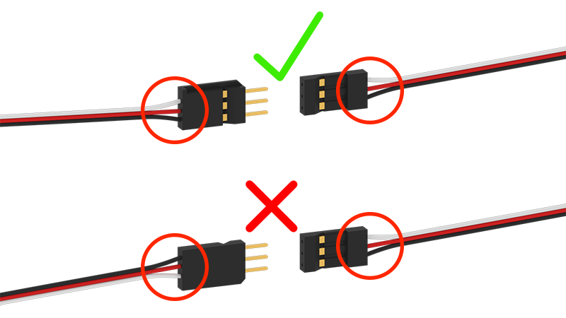

Kaavio, joka näyttää oikeat ja väärät 3-johtimisen jatkokaapelin liitännät, joissa vastaava värien suunta on merkitty valintamerkillä ja virheellinen värien suunta X:llä.
Jos käytetään 3-Wire Extension -kaapelia, avaimen suuntasuojaa ei enää ole kahden kaapelin välisessä liitännässä. On huolehdittava siitä, että 3-johtimien kaapelien värit täsmäävät, kun ne on kytketty toisiinsa.

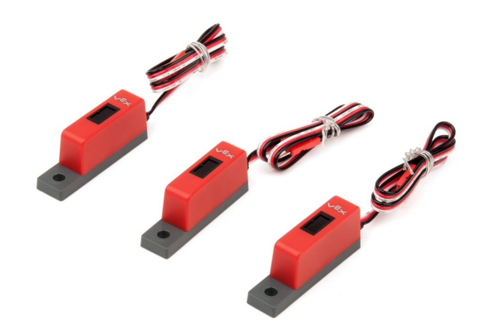

Kolme VEX:n 3-johtimista linjaseuranta-anturia yhdessä.
Lisätietoja Line Trackerin kynnyksen mittaamisesta on Lab 10:n Play -osiossa. Lisätietoja linjaseurantalaitteista löytyy tästä V5 3-Wire Line Trackerin VEX Library -artikkelista.

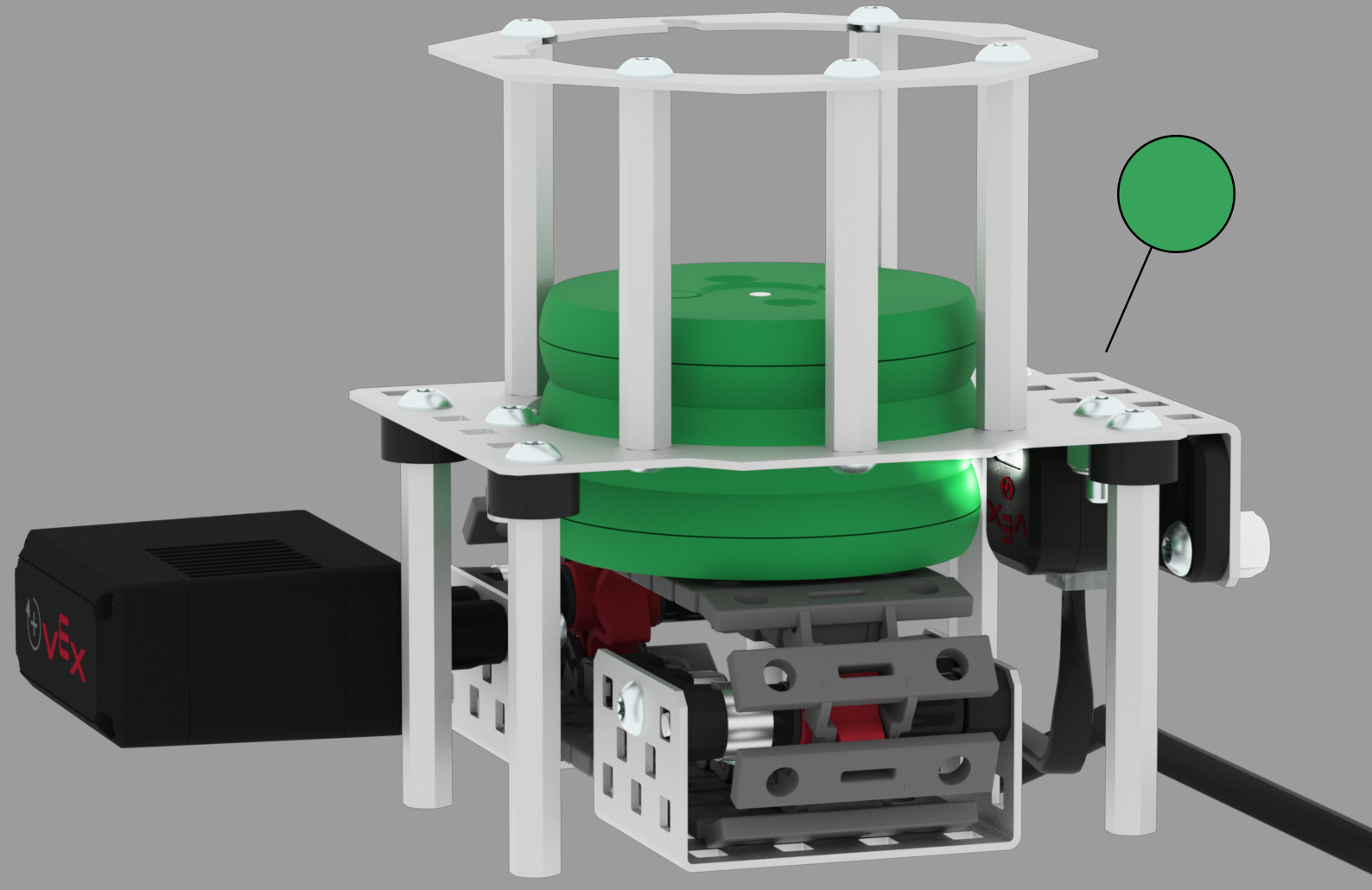

V5-optisen anturin vinkkejä ja temppuja:
Työsolualusta, jossa näkyy pinottujen levyjen lähellä oleva optinen anturi niiden värin havaitsemiseksi.

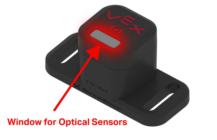

Jos optinen anturi ei lue arvoja oikein, anturin ikkuna voi olla tukossa. Varmista, että optisen anturin ikkuna on esteetön.
Lähikuva V5-optisesta anturista, jossa tunnistusikkuna on korostettu.
Lisätietoja V5-optisesta anturista löytyy tästä V5-optisen anturin käyttäminen VEX-kirjasto -artikkelista.

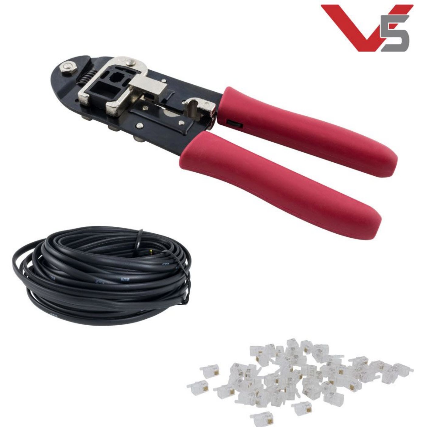

Puristustyökalu, kaapeli ja liittimet, joita käytetään mukautettujen V5-älykaapeleiden luomiseen.
Jos huomaat, että V5 Workcell Kitin mukana tulevat V5-älykaapelit eivät ole haluamasi pituisia, voit tehdä oman. Voit tehdä omia mukautettuja V5-älykaapeleitanoudattamalla Puristustyökalun VEX-kirjaston artikkelinohjeita. Lisätietoja kaapeleista löytyy V5-kaapeleiden liittäminen ja hallinta VEX-kirjaston artikkelista.
