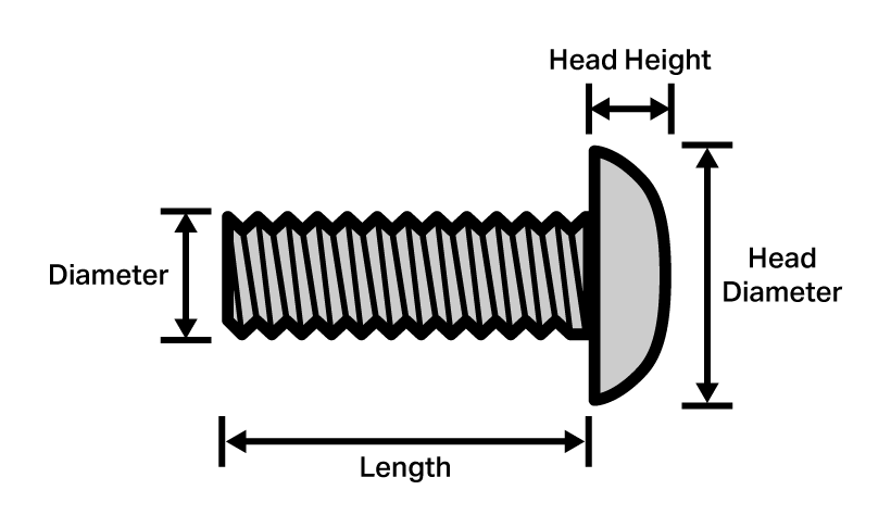

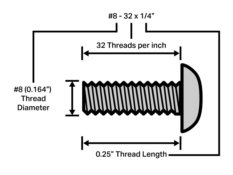

Diagrama de una pieza de Tornillo VEX con sus medidas marcadas para explicar su nomenclatura.

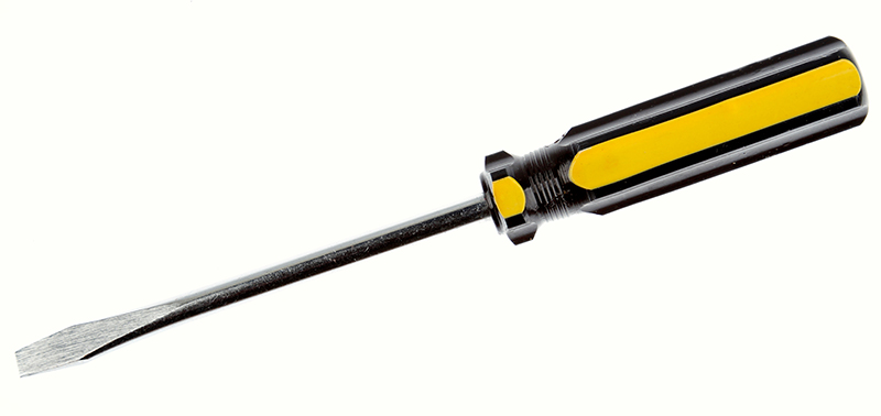

Como sabrá, los tornillos se pueden apretar con multitud de herramientas. Estos van desde el sistema estándar de herramientas que utiliza Phillips y Flatheads, hasta el uso métrico de llaves hexagonales. Los productos VEX utilizan con frecuencia herramientas Torx o tornillos Star Drive. VEX utiliza tornillos Star Drive con mayor frecuencia, ya que tienden a no desprenderse tan fácilmente como lo harían algunos tornillos métricos o estándar.

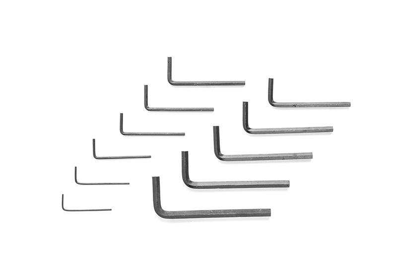

Estándar Métrico Star Drive
Destornillador de cabeza plana. Un conjunto de llaves hexadecimales de diferentes tamaños. Destornillador Star Drive.

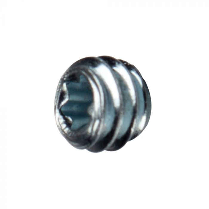

Los productos VEX emplean dos estilos diferentes de tornillos. El primero, a menudo menos utilizado pero igualmente importante, es el tornillo de fijación .
Pieza de tornillo de fijación.Diagrama de un tornillo sin cabeza y con sus medidas de ejemplo de Diámetro y Longitud etiquetadas.Diagrama de un tornillo de arriba hacia abajo, que muestra que el tamaño de la unidad es la longitud del área que entra en contacto con el destornillador.
El tornillo de fijación es diferente al tornillo normal porque no tiene “cabeza”. El tornillo de fijación viene en un tamaño con dos cabezas diferentes, Star Drive #8-32 x 0.125”. Estos tornillos de fijación vienen con frecuencia en collares de eje, collares de eje de sujeción y se pueden atornillar en separadores.
El segundo estilo de tornillo es el más reconocido Hex y Star Drive Screw (estos tienen cabeza en comparación con el tornillo de fijación que no la tiene).
Piezas de tornillo con accionamiento de estrella.Diagrama de un tornillo con cabeza, que muestra ejemplos de medidas del diámetro, longitud, altura de la cabeza y diámetro de la cabeza del tornillo.

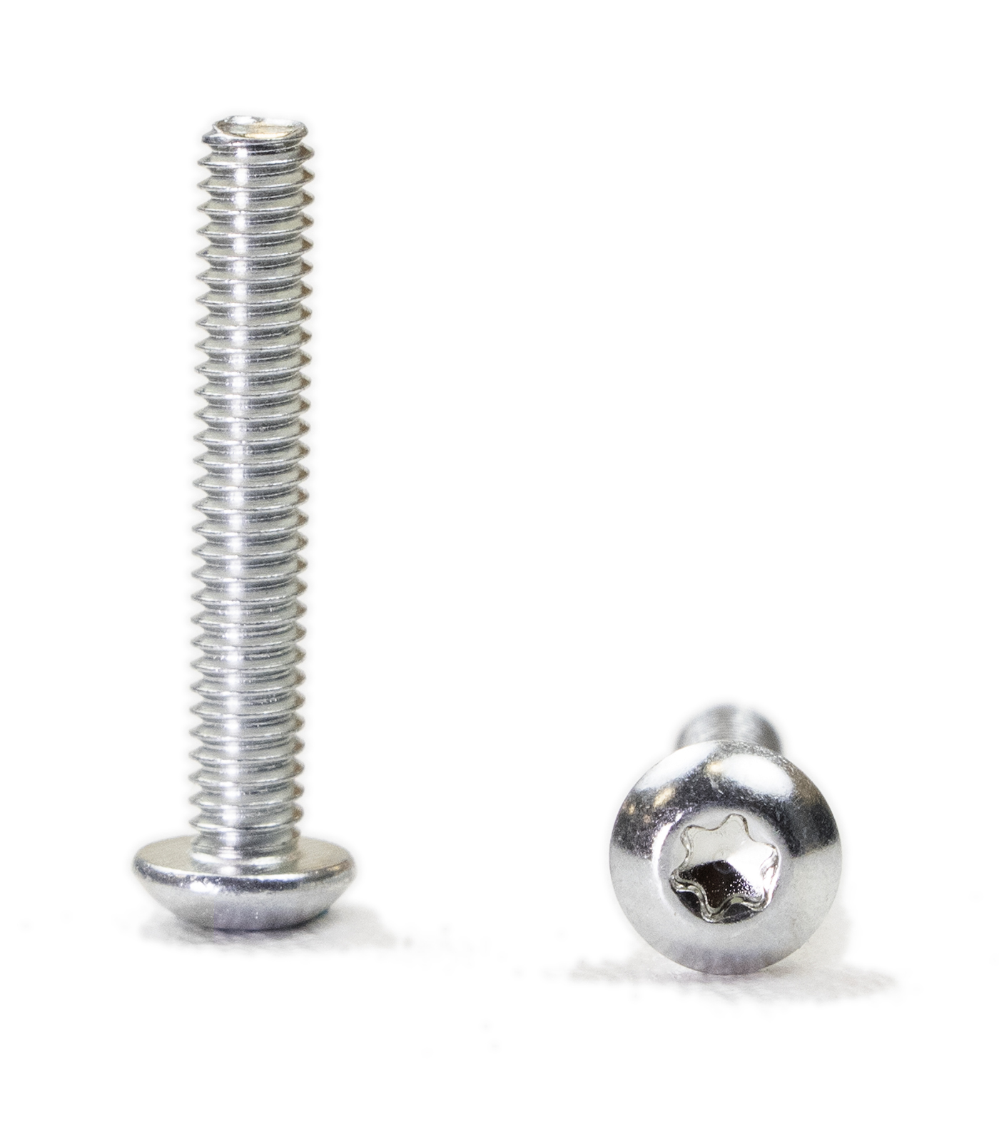

Los tornillos vienen en dos tipos de cabezas: Hex Drive y Star Drive.

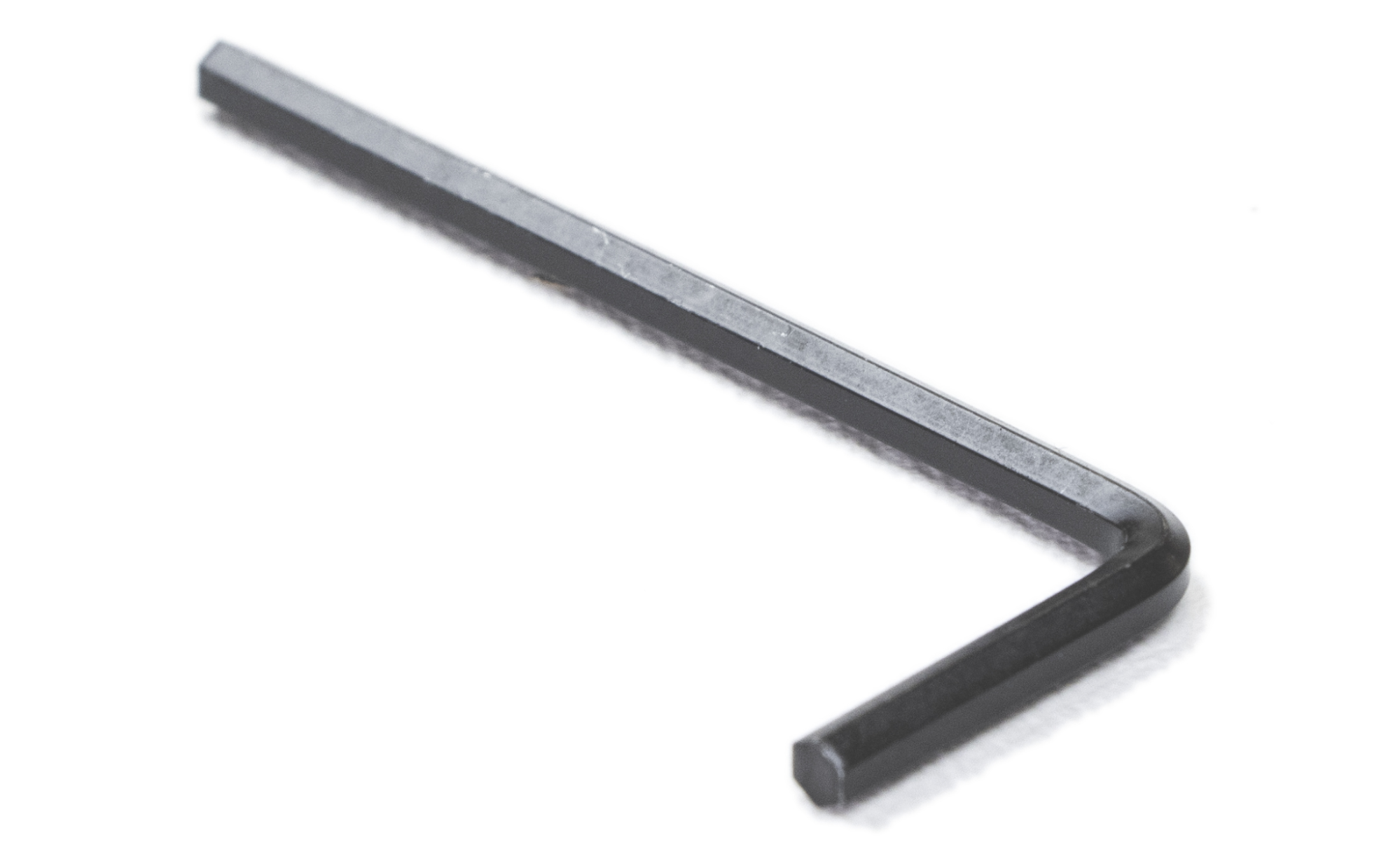

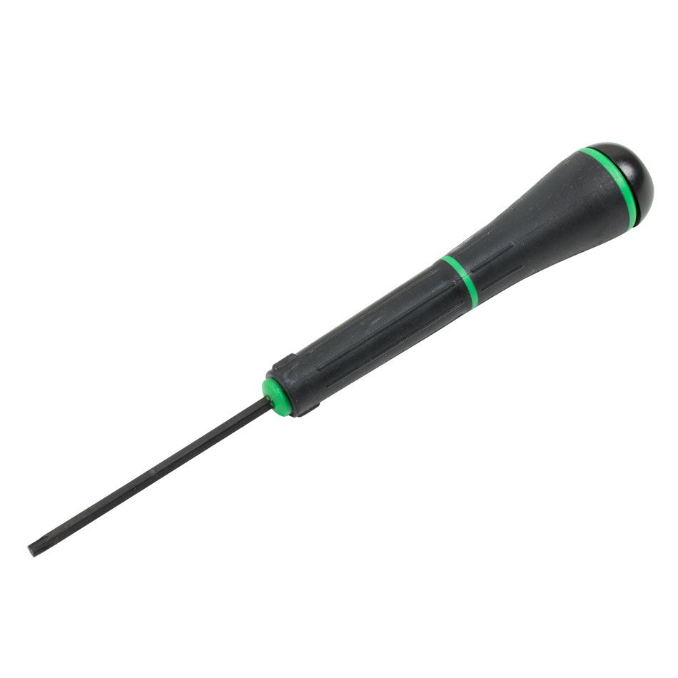

  • el tornillo de accionamiento hexagonal #6-32 o #8-32 que se aprieta con una llave hexagonal de 5/64” y 3/32” respectivamente

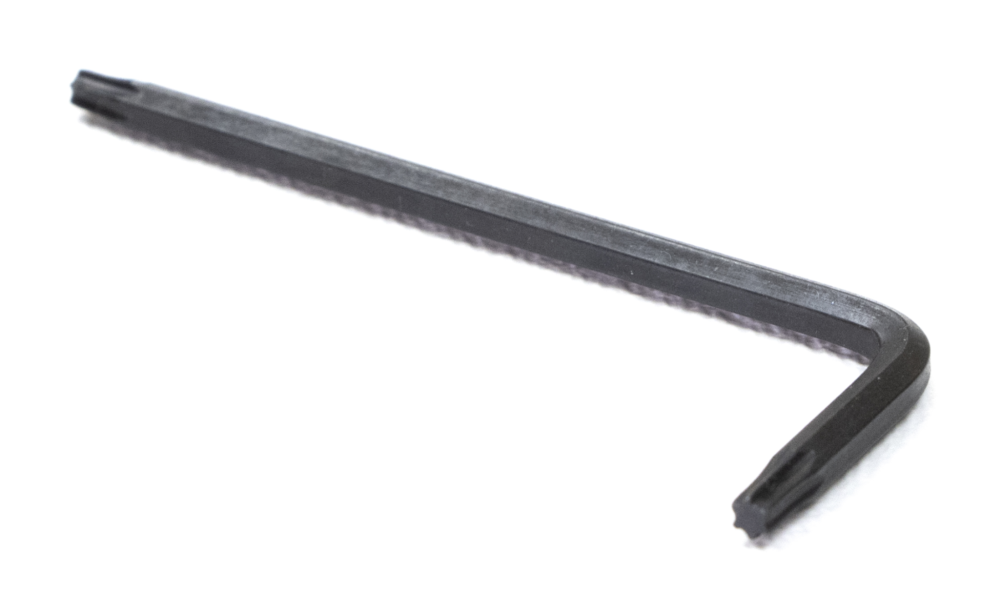

  • el tornillo de estrella #8-32 que se aprieta usando una llave de estrella T15 o un destornillador de estrella T15.
    • El cabezal tipo estrella es menos propenso a pelarse . Para los puntos de pivote, también hay tornillos de hombro n.° 8-32 que tienen una sección corta sin rosca y esta área crea menos fricción para un punto de pivote. Al final de la página encontrará una tabla completa con todos los tamaños de tornillos.
Tornillo de accionamiento hexagonal n.º 6-32 Tornillo de accionamiento hexagonal #8-32 Tornillo de estrella #8-32
Pieza de tornillo con cabeza hexagonal n.° 6-32. Pieza de tornillo con cabeza hexagonal n.° 8-32. Pieza de tornillo con accionamiento de estrella n.° 8-32.

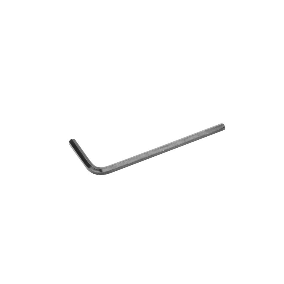

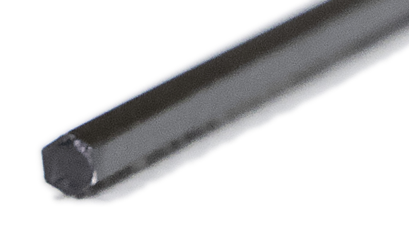

Llave hexagonal de 5/64” Llave hexagonal de 3/32” Llave de accionamiento estrella T15
Pieza de llave hexagonal de 5/64 pulgadas. Pieza de llave hexagonal de 3/32 pulgadas.Primer plano del extremo impulsor de la pieza de llave hexagonal. Primer plano del extremo impulsor de la llave Star Drive.Pieza clave T15 Star Drive.

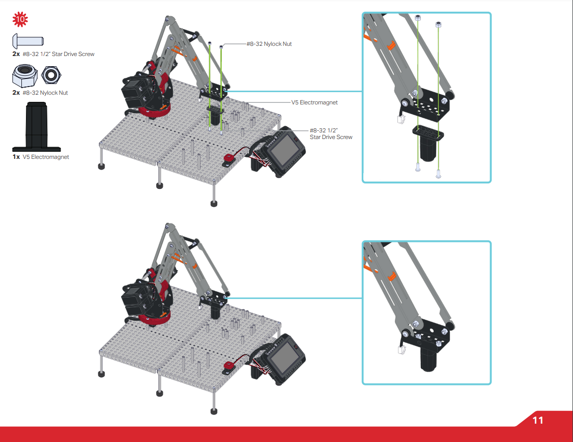

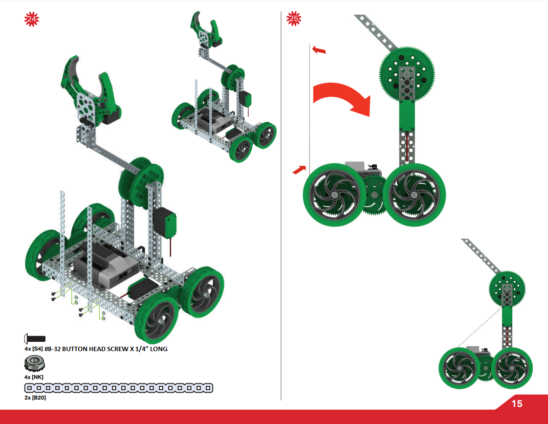

La página de instrucciones de construcción V5 utilizó un ejemplo; esta página muestra la fijación de piezas de tornillo Star Drive conectadas con piezas de tuerca Nylock.
Motores inteligentes V5 y todas las tuercas y separadores VEX estándar
  • Tornillo de estrella #8-32 Material: Acero de aleación
    • Tornillos SAE Grado 8
    • Resistencia a la tracción de 150.000 PSI
    • Diseñado para soportar una gran cantidad de torsión, lo que permite a los constructores "bloquear" verdaderamente sus mecanismos.
    • Compatible con motores inteligentes V5 y todas las tuercas y separadores VEX estándar.

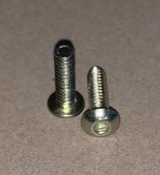

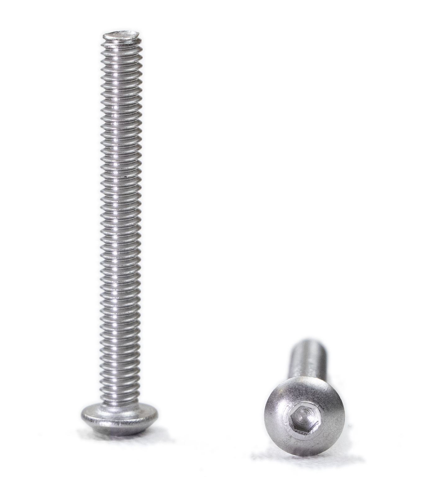

La página de instrucciones de construcción V5 utilizó un ejemplo; esta página muestra la fijación de piezas de tornillos de cabeza de botón conectadas con piezas de tuerca Nylock.
  • Tornillo de accionamiento hexagonal #8-32 Material: Acero inoxidable de alta resistencia sin acabado
    • Tornillos de bloqueo n.º 8-32
      • Aplicar fijador de hilos en sus hilos.
      • El fijador de hilos ayudará a mantener el tornillo en su posición.
        • Se puede utilizar aproximadamente de 10 a 15 veces y aún así conservar un bloqueo firme.
        • Proporciona una funcionalidad similar a las tuercas VEX Nylock

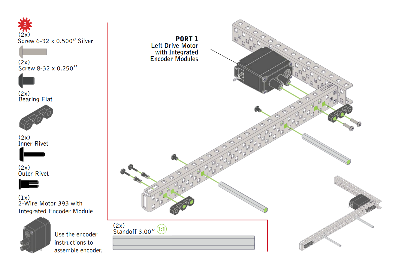

La página de instrucciones de construcción V5 utilizó un ejemplo que muestra la fijación de 6-32 piezas de tornillos.
Uso exclusivo para motores y servos VEX Cortex
  • Tornillos #6-32 Material: Acero inoxidable de alta resistencia sin acabado
    • Compatible con motores y servos 393

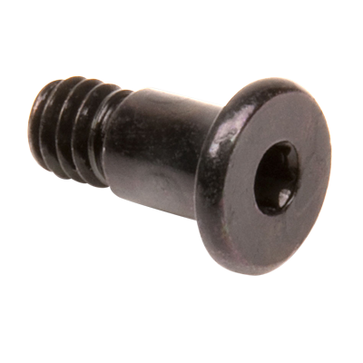

Vista de cerca de la pieza del tornillo de hombro.
Todas las tuercas y separadores VEX estándar
  • Material del tornillo con hombro: Acero inoxidable de alta resistencia sin acabado
    • Compatible con todas las tuercas y separadores VEX estándar
    • Haga pivotes de baja pendiente en metal VEX
    • Diseñado para encajar cómodamente en un orificio cuadrado VEX y permite que varias capas de metal giren
      • Hombro de 0,176" de diámetro x 0,20" de largo
      • Llave hexagonal VEX de 3/32"

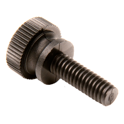

Vista de cerca de la pieza de tornillo de mariposa.
  • Material del tornillo mariposa: Plástico
    • El mismo tamaño (#8-32) que los tornillos VEX estándar, solo que tienen una cabeza moleteada de 0.428" de diámetro para que puedan apretarse o aflojarse a mano.
    • Ideal para aplicaciones en las que se insertará o quitará un tornillo varias veces, como paneles de acceso de robots o soportes de batería. O, en una situación en la que no se prefiere el uso de herramientas, como en ciertos entornos educativos.
