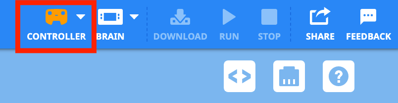

Barra de herramientas VEXcode IQ con un ícono de controlador naranja resaltado a la izquierda del ícono del cerebro.
Si el ícono del controlador en la barra de herramientas VEXcode IQ se muestra en naranja, es posible que el controlador y el cerebro se desvinculen en cualquier momento o que el firmware del controlador esté desactualizado.
Asegúrese de que tanto el cerebro como el controlador estén encendidos y siga los pasos para volver a conectarlos si es necesario.
O bien, siga los pasos de este artículo para actualizar el firmware de su controlador.

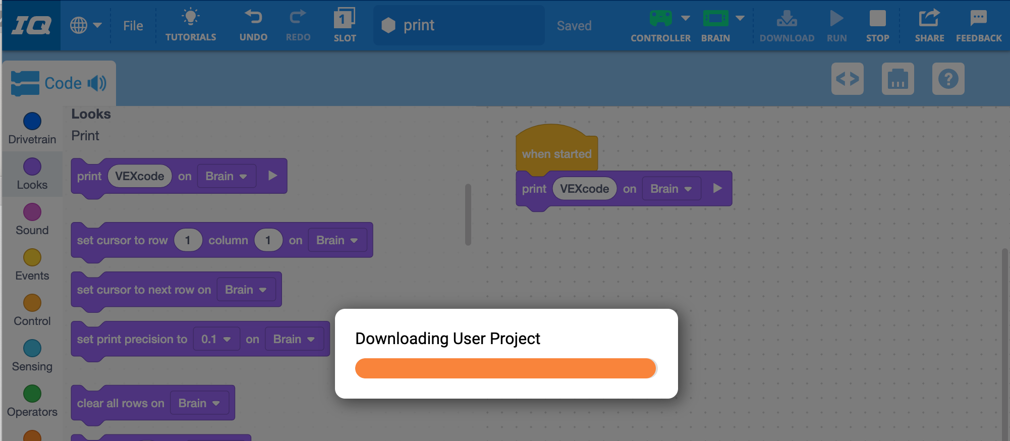

Descarga tu proyecto
VEXcode IQ muestra un mensaje de proyecto de usuario descargando con una barra de progreso que indica que todavía se está descargando.
Con el cable USB aún conectado tanto al controlador (2.ª generación) como a su dispositivo, seleccione Descargar en la barra de herramientas de VEXcode IQ para descargar su proyecto. Verá una barra de progreso 'Descargando proyecto de usuario'.
