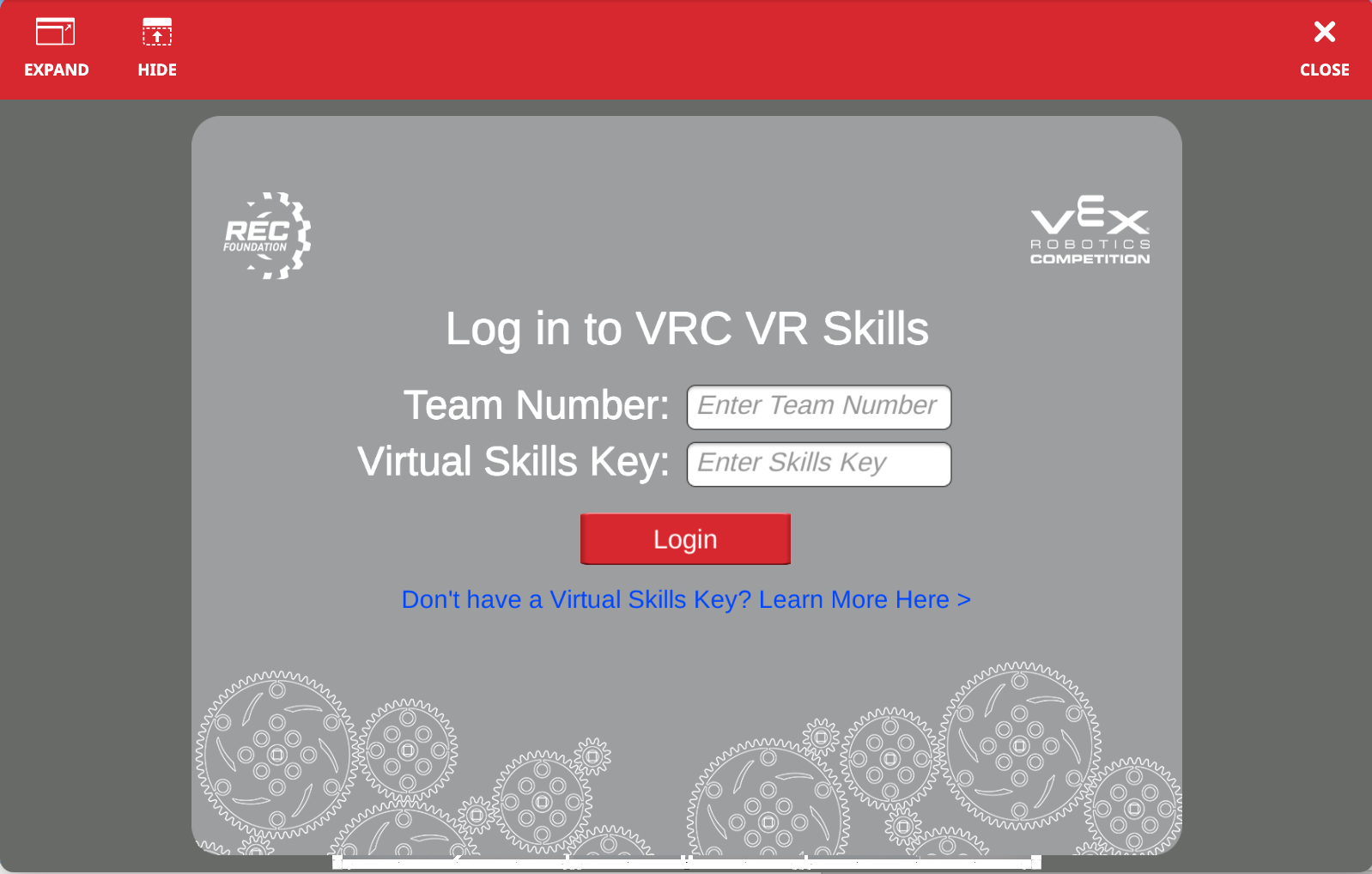

Seleccione el botón “Habilidades virtuales” en la barra de herramientas para abrir la ventana de habilidades virtuales de VRC.
La ventana se abrirá en el espacio de trabajo.
Se le pedirá que ingrese el número de su equipo y la clave de habilidades virtuales.
Para obtener ayuda para encontrar la clave de habilidades virtuales de su equipo, , consulte este artículo de la biblioteca VEX.
Luego se le pedirá que seleccione una configuración inicial para el robot.
Consulte más información sobre cómo seleccionar una configuración inicial en este artículo.

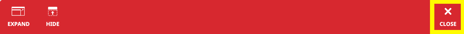

Para reabrir o cambiar la configuración inicial, seleccione el icono de ubicación.
Al seleccionar "Cerrar" en la esquina superior derecha se cerrará la ventana.

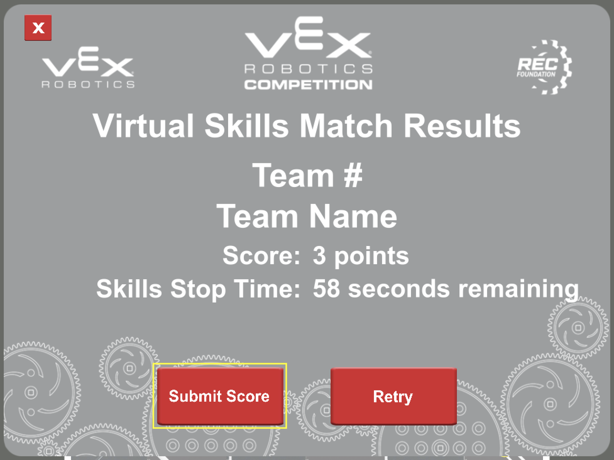

La ventana de partitura aparece cuando el temporizador llega a 0 o si el proyecto se detiene.
La ventana de puntuación muestra el nombre, el número, la puntuación total y el tiempo de parada de las habilidades de su equipo.
"Enviar puntuación" enviará la puntuación de su equipo a Robot Events.
Seleccione el botón "Reintentar" para volver al campo y reiniciar el cronómetro y la puntuación.
Seleccione la "X" en la esquina superior izquierda para cerrar la ventana de puntuación y volver al campo.
Esto no restablecerá el campo, el cronómetro o la puntuación. Regresará al Campo exactamente como estaba en el momento en que se detuvo el proyecto.
