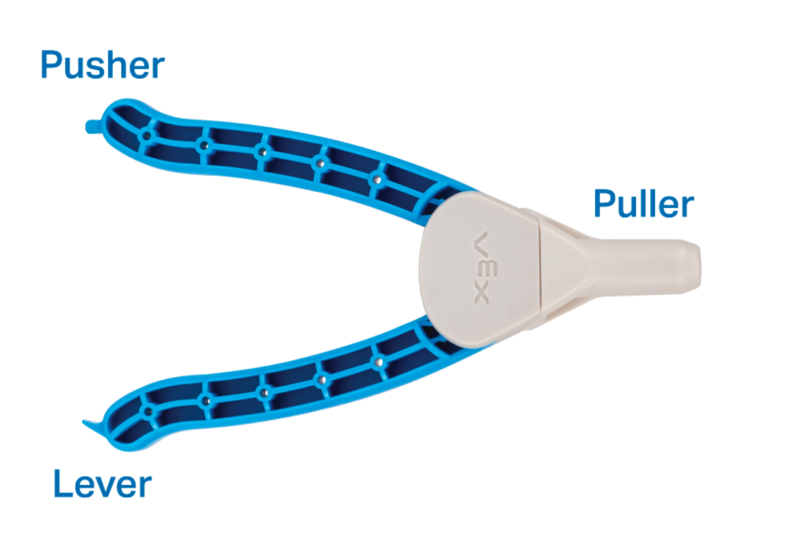

Herramienta de pin VEX
Diagrama de la herramienta VEX Pin Tool, donde el punto central se denomina "Tirador", el extremo de una empuñadura "Empujador" y la otra empuñadura "Palanca".

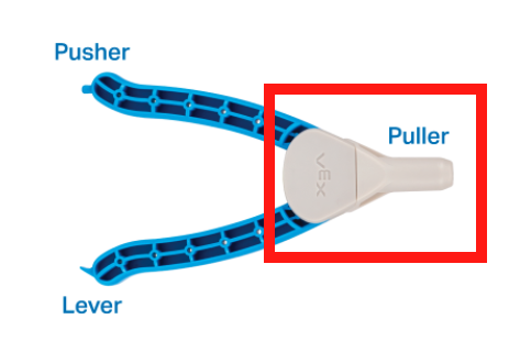

Diagrama de la herramienta VEX Pin, con la función Extractor resaltada en un cuadro rojo.
La herramienta VEX Pin Tool tiene varias características que se pueden utilizar para facilitar el desmontaje. El extractor se puede utilizar simplemente colocando la herramienta sobre el pasador no deseado, apretando las manijas y tirando del pasador.
