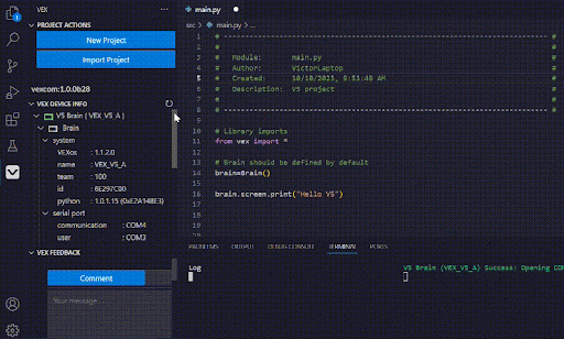

Diseño de interfaz de usuario de extensión de código VEX VS
La interfaz de usuario de VEX Visual Studio Code Extension se divide en cinco áreas principales: barra de actividades, barra lateral, editor, panel de terminales y barra de herramientas.

Vista VEX
El VEX View nos permite desarrollar proyectos para VEX IQ 2nd Generation, EXP y V5 en VS Code. Hay tres categorías incluidas en la Vista VEX: ACCIONES DEL PROYECTO, INFORMACIÓN DEL DISPOSITIVO VEX, y COMENTARIOS VEX.
Los botones debajo de ACCIONES DEL PROYECTO se utilizan para crear un nuevo proyecto VEX o importar un proyecto VEXcode existente.
Para obtener orientación detallada sobre cómo crear un proyecto VEX en VS Code, consulte este artículo para V5, este artículo para EXPy este artículo para IQ (2.º).
La categoría INFORMACIÓN DEL DISPOSITIVO VEX nos proporciona una descripción general de el dispositivo VEX conectado : un cerebro VEX o un controlador VEX.
Esta categoría indica el tipo de dispositivo VEX conectado y muestra la información del sistema Brain, el puerto serie, el programa descargado y los dispositivos conectados a los puertos inteligentes de VEX Brain. Nos permite hacer una captura de pantalla de la pantalla cerebral VEX, ver el registro de eventos cerebrales VEX, usar el V5 Battery Medic, establecer el nombre del cerebro y número de equipo, y borrar el programa de usuario del VEX Cerebro.
Cuando un VEX Brain está conectado a la computadora, la categoría VEX DEVICE INFO muestra si un controlador VEX está vinculado al VEX Brain y nos permite actualizar el VEXos para el VEX Brain si la versión VEXos del VEX Brain es fuera de plazo.
Cuando un controlador VEX está conectado a la computadora, la categoría INFORMACIÓN DEL DISPOSITIVO VEX muestra si un cerebro VEX está vinculado al controlador VEX y nos permite actualizar el VEXos para el controlador VEX si la versión VEXos del controlador VEX es fuera de plazo.
Para obtener una descripción completa de la información del dispositivo y cómo utilizar las funciones en INFORMACIÓN DEL DISPOSITIVO VEX, consulte este artículo.
COMENTARIOS DE VEX
Podemos enviar comentarios a VEX escribiendo el mensaje en el cuadro de texto debajo de COMENTARIOS DE VEX y haciendo clic en el botón ENVIAR .
Para obtener información útil sobre el uso de VEX FEEDBACK en VS Code, consulte este artículo.

Editor
El Editor es el área principal para editar los archivos en VS Code. La extensión de código VEX VS habilita Intellisense/Linting tanto para C/C++ como para Python en el área del Editor para ayudarnos mientras desarrollamos el programa.
En el área del Editor, podemos acceder a información útil sobre una función específica colocando el mouse sobre el texto de la función o usando VEX Command Help para acceder a la documentación para esta función incluida en la API de C++ y Python (Interfaz de programación de aplicaciones). ).
Para obtener instrucciones detalladas sobre el uso de la ayuda del comando VEX en VS Code, consulte este artículo.
Panel de terminales
La extensión de código VEX VS proporciona dos terminales al inicio, la terminal de registro y la terminal interactiva.
Terminal de registro : el terminal de registro muestra el resultado de la compilación, el error de compilación y los resultados de la descarga.
Terminal interactiva - La Terminal interactiva tiene dos funciones: mostrar registros de impresión y enviar pulsaciones de teclas sin procesar a un programa de usuario.
Nota: Para utilizar el terminal interactivo, se debe conectar un cerebro o controlador a una computadora que ejecute la extensión de código VEX VS.
Nota: La salida del terminal interactivo se borra de forma predeterminada después de crear y descargar un programa de usuario.
Barra de herramientas
La barra de herramientas presenta una variedad de íconos que nos brindan una forma rápida de interactuar con proyectos de extensión VEX VS Code, VEX Brains y VEX Controllers.
Nota: La barra de herramientas solo está activa cuando hay un proyecto VEX válido abierto en VS Code.
Nota: Un proyecto VEX válido es un proyecto creado o importado por la extensión. Los proyectos VEXcode o VEXcode Pro abiertos en el editor no se considerarán un proyecto VEX válido y deberán importarse.
Los íconos que aparecen en la barra de herramientas incluyen:
Selector de dispositivo - El selector de dispositivo muestra el icono del dispositivo VEX conectado (un icono de cerebro
o un icono de controlador
Nota: Si un controlador está conectado a la computadora, pero no tiene un enlace de radio a un cerebro, no se mostrará ningún nombre de cerebro junto al icono del controlador.
Icono selector de ranura - El icono selector ranuras nos permite elegir en qué ranura la extensión VEX descargará o reproducirá un programa de usuario haciendo clic en él y seleccionando una de las ocho ranuras disponibles en el VEX Brain de la lista de selección.
Icono de compilación Si un dispositivo VEX no está conectado, el Icono de compilación se mostrará en la barra de herramientas. Al hacer clic, el proyecto solo se construirá.
Icono de descarga - Si un dispositivo VEX está conectado, el Icono de descarga se mostrará en la barra de herramientas. Al hacer clic, el proyecto se construirá y, si tiene éxito, se descargará al dispositivo VEX conectado.
Icono de reproducción - Cuando se hace clic, el Icono de reproducción ejecuta el programa de usuario descargado en la ranura seleccionada en el VEX Brain.
Icono de parada - Cuando se hace clic, el Icono de parada deja de ejecutar el programa de usuario en el VEX Brain.
Selector de proyectos - El Selector de proyectos muestra el nombre del proyecto seleccionado. El Icono selector de proyectos nos permite cambiar entre proyectos VEX cuando existen varios dentro del espacio de trabajo haciendo clic en él y seleccionando un proyecto de la lista de selección.
Selector de archivos Python (solo Python) : cuando se selecciona un proyecto VEX Python, Selector de archivos Python aparecerá en la barra de herramientas. El Selector de archivos Python muestra el nombre del archivo Python seleccionado. Actualmente, Python para VEX solo admite descargas de archivos individuales.
