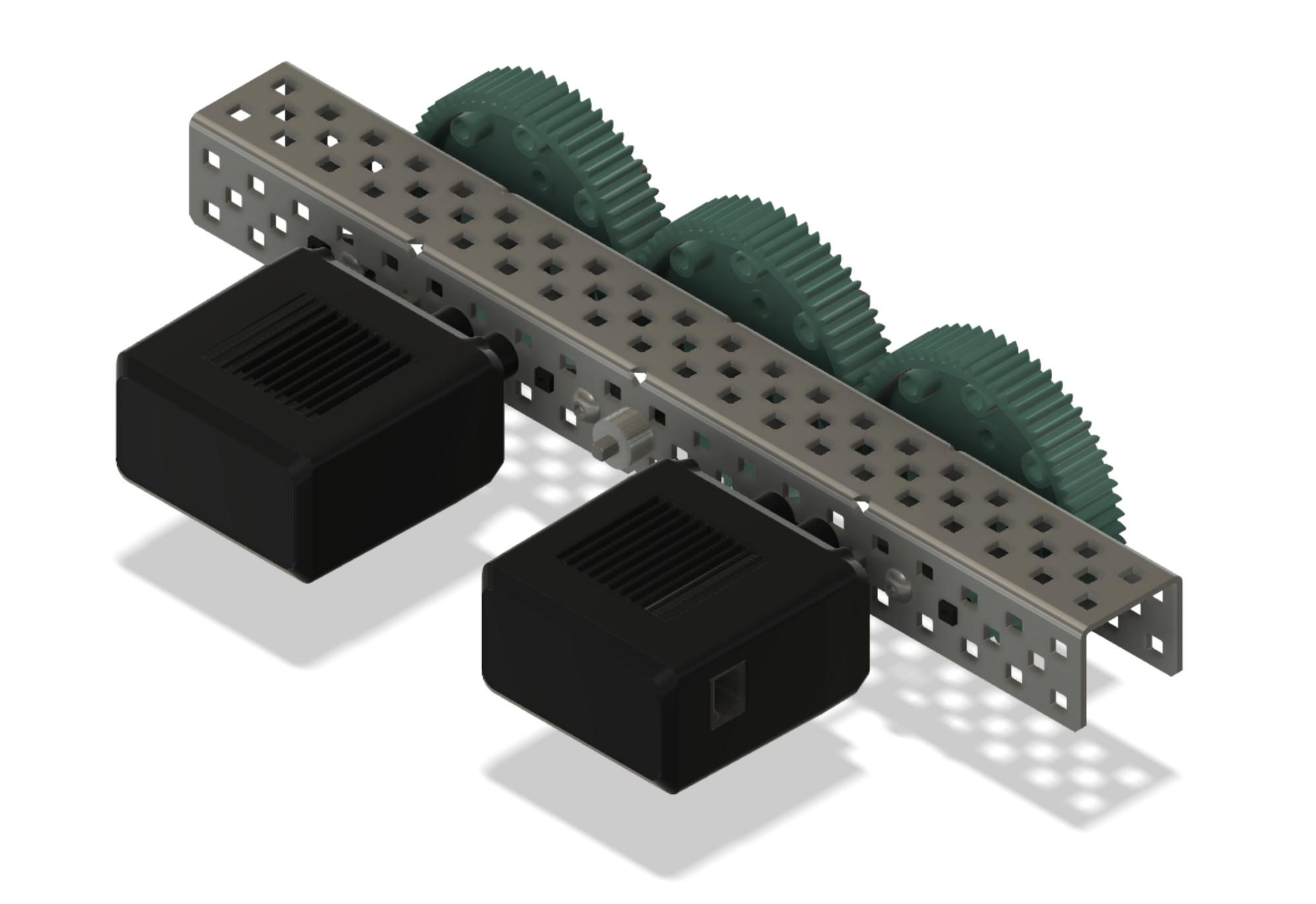

Algunos métodos para conectar motores entre sí mecánicamente incluyen:
Vista en ángulo de dos motores que comparten el mismo eje de transmisión paralelo.
Ambos motores comparten el mismo eje de transmisión.
Vista en ángulo de dos motores que comparten el mismo conjunto de engranajes.
Ambos motores comparten el mismo juego de engranajes.

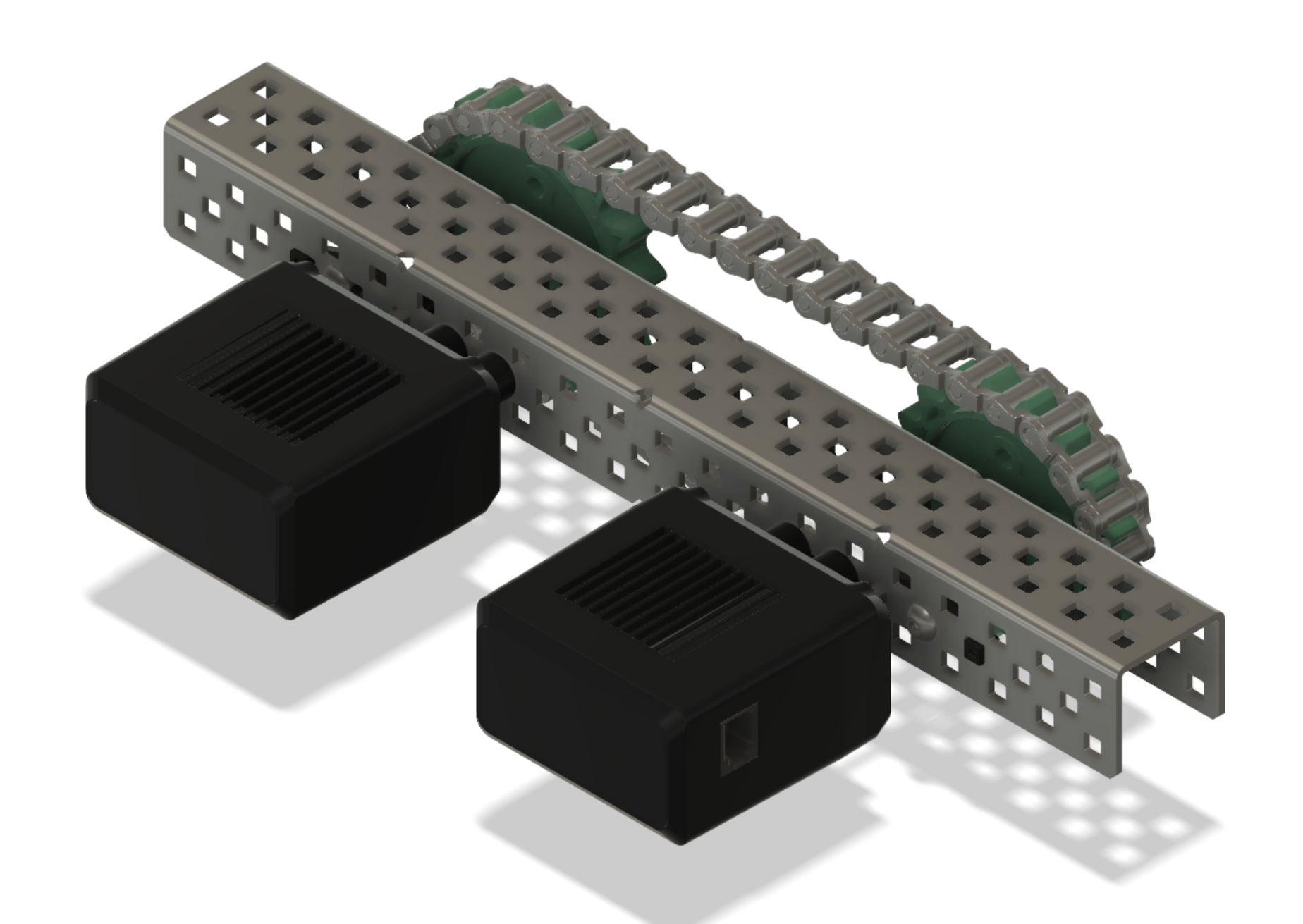

Vista en ángulo de dos motores que comparten el mismo sistema de cadena y piñón.
Ambos motores comparten el mismo sistema de cadena y piñón.

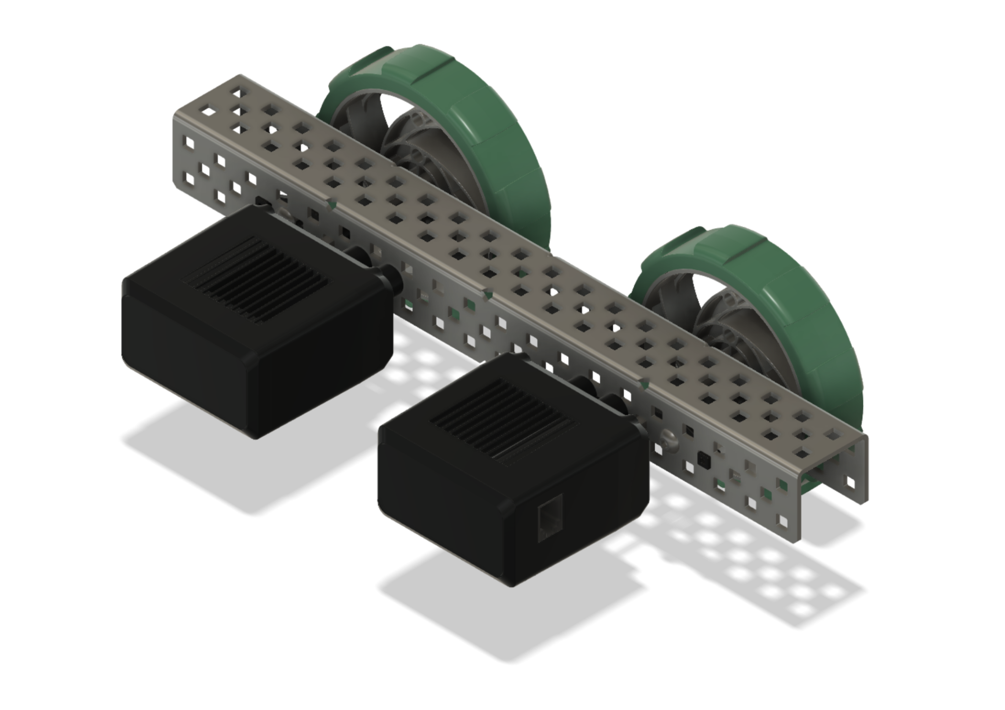

Vista en ángulo de dos motores que alimentan un motor en el mismo lado de un tren motriz.
Ambos motores tienen ruedas en el mismo lado del tren motriz.

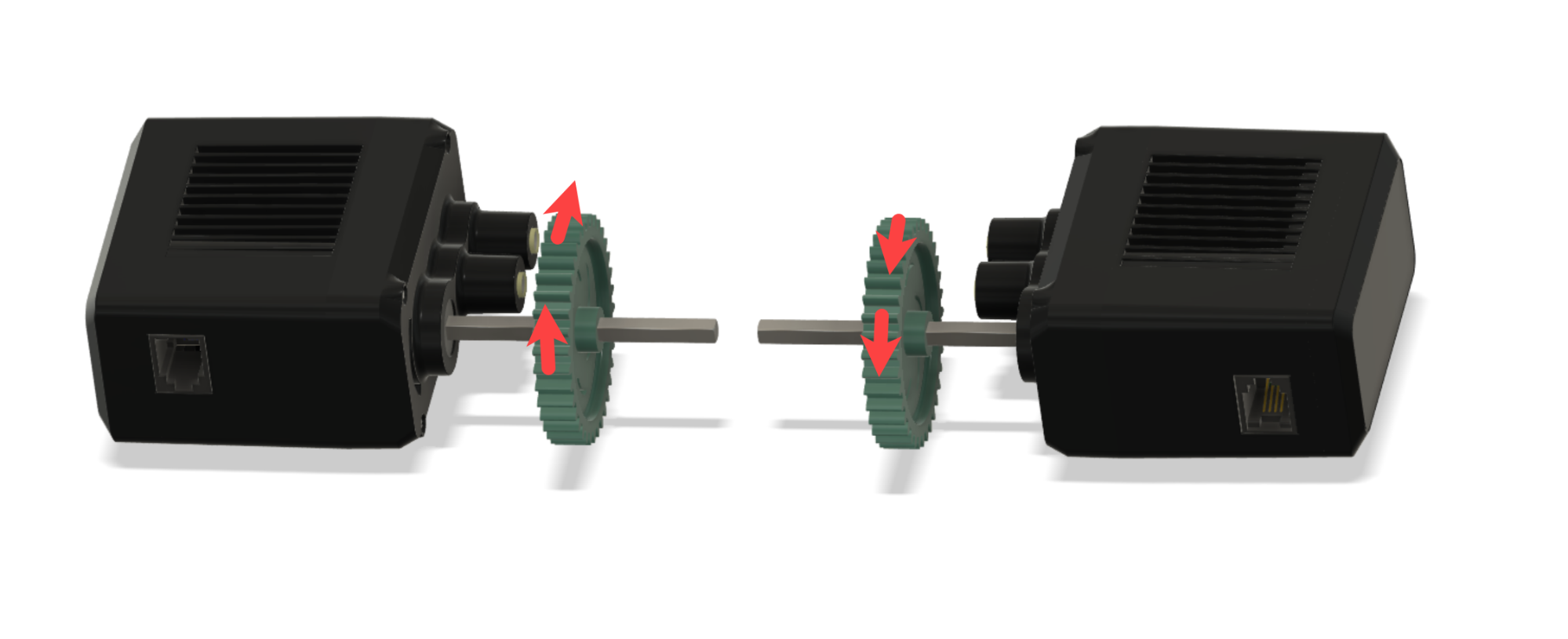

La importancia de la dirección de giro del motor
Cuando dos motores trabajan juntos, es muy importante que la dirección en la que gira cada motor no se pelee entre sí. La orientación de los motores entre sí determinará qué dirección tendrá que girar cada uno. Un brazo robótico típico con dos motores que trabajan juntos para levantar el brazo es un ejemplo de cómo funciona esto.

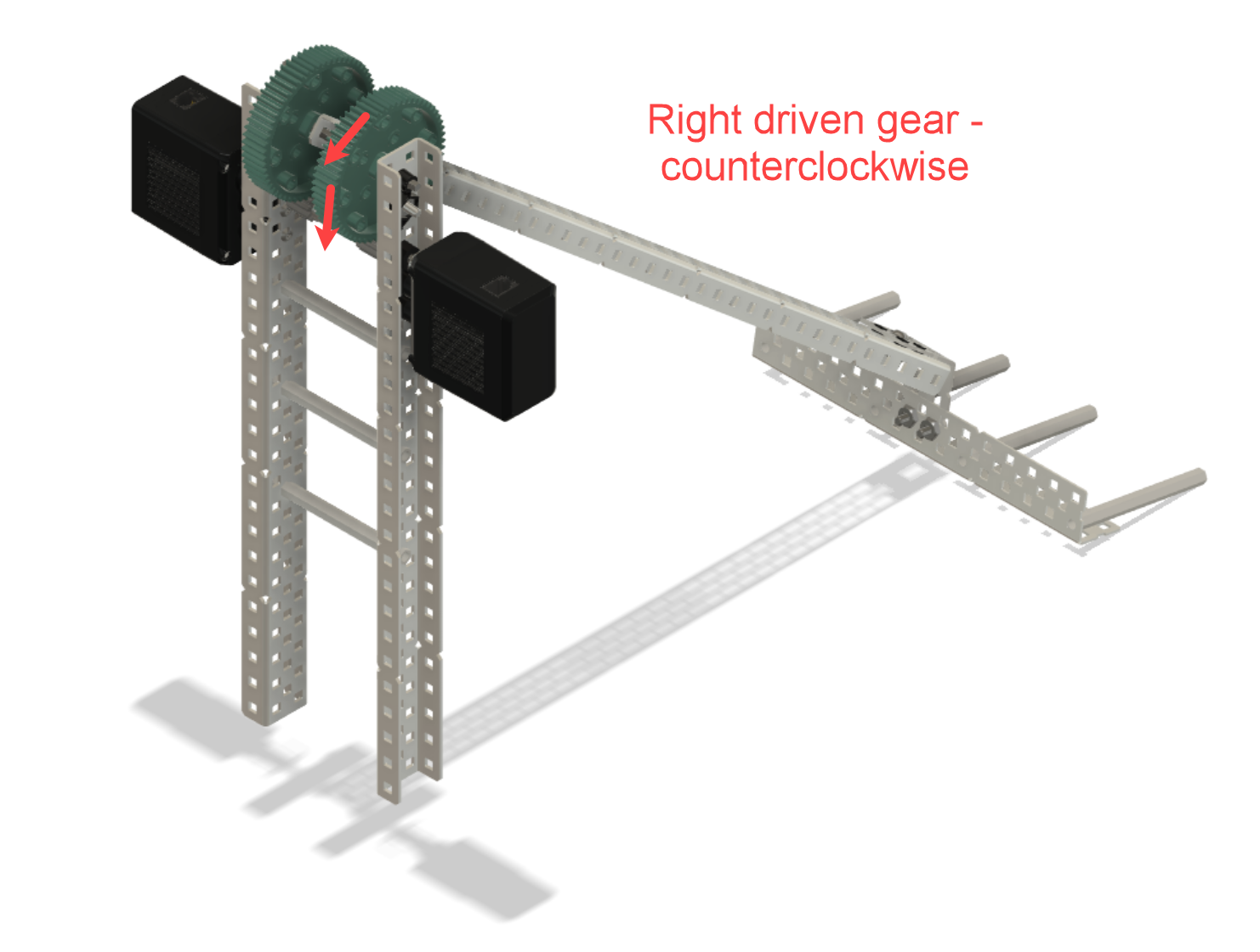

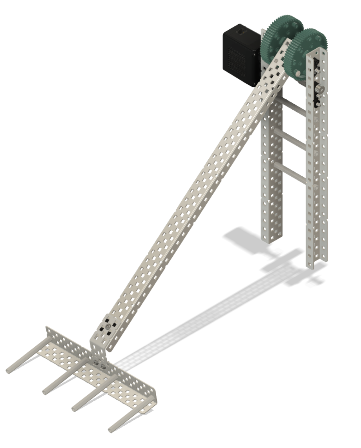

Vista en ángulo de dos motores que están conectados a los engranajes y están alimentando un brazo robótico desde cada lado. En este caso, los motores deben girar en direcciones opuestas. Una etiqueta indica que el engranaje de accionamiento a la derecha debe girar en sentido contrario a las agujas del reloj.
En este caso, el engranaje accionado unido al lado derecho del brazo deberá girar en sentido contrario a las agujas del reloj para que el brazo se levante. Dado que el engranaje de accionamiento debe girar en la dirección opuesta al engranaje accionado en el brazo, el motor derecho del brazo deberá girar el engranaje de accionamiento más pequeño en el sentido de las agujas del reloj.

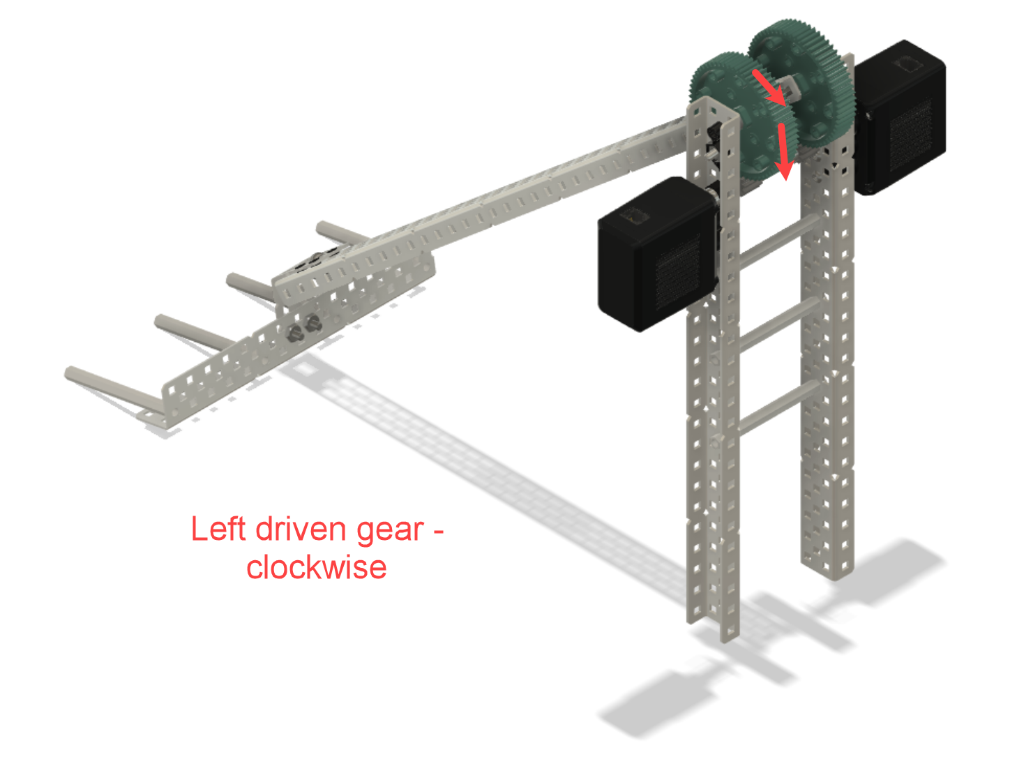

Vista en ángulo de dos motores que están conectados a los engranajes y están alimentando un brazo robótico desde cada lado. Una etiqueta indica que el engranaje accionado a la izquierda debe girar en el sentido de las agujas del reloj.
Sin embargo, en el lado izquierdo del brazo, el engranaje accionado deberá girar en la dirección opuesta o en el sentido de las agujas del reloj. Esto también significa que el motor izquierdo tendrá que girar en sentido contrario a las agujas del reloj.

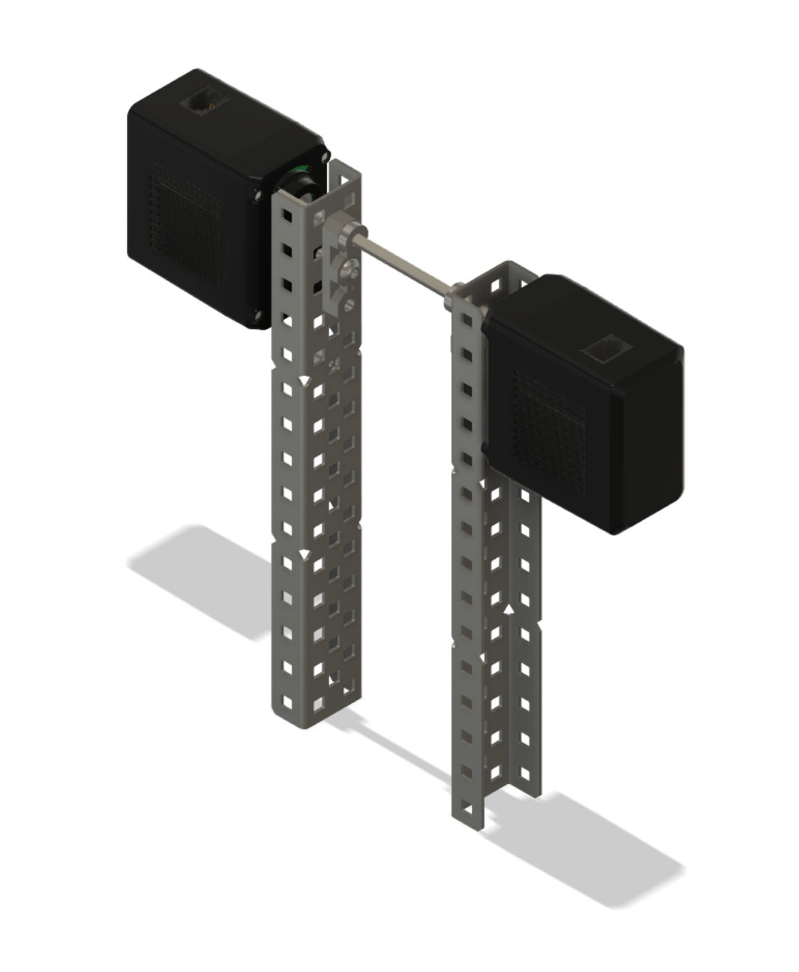

Vista en ángulo de dos motores que alimentan un engranaje y están uno frente al otro. Las flechas indican que los motores deben girar en direcciones opuestas.
Como regla general, si los dos motores en un grupo de motores están uno frente al otro como en la aplicación con el brazo anterior, el giro de un motor en el grupo de motores deberá invertirse para que los motores no luchen entre sí.

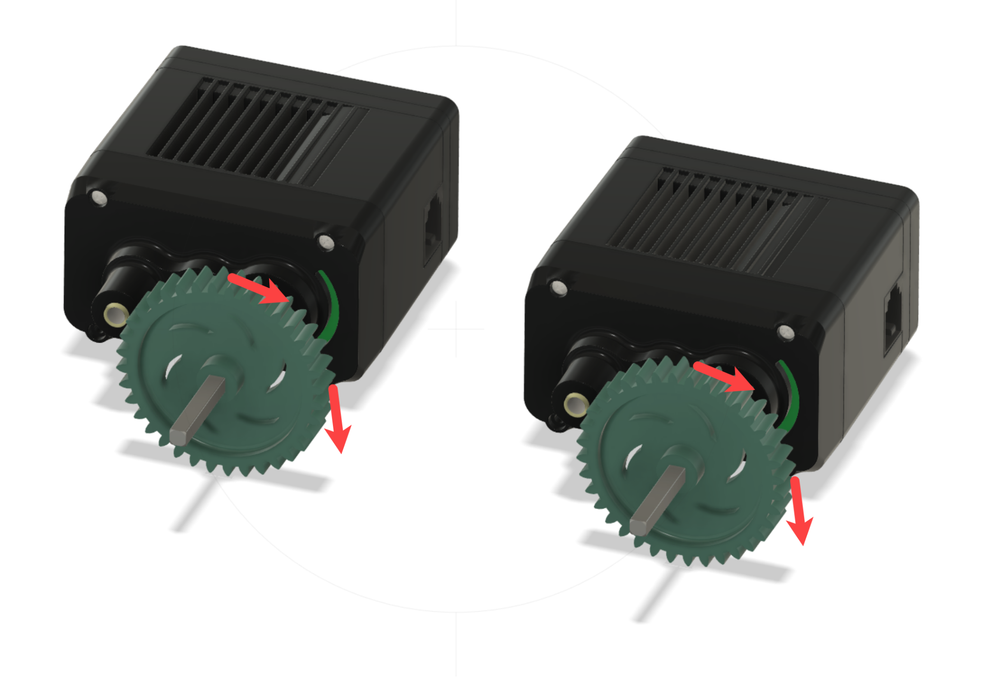

Vista en ángulo de dos motores que alimentan un engranaje y miran en la misma dirección. Las flechas indican que los motores deben girar en la misma dirección.
Si los motores están orientados en la misma dirección, entonces ambos motores en el grupo de motores deberán girar en la misma dirección.

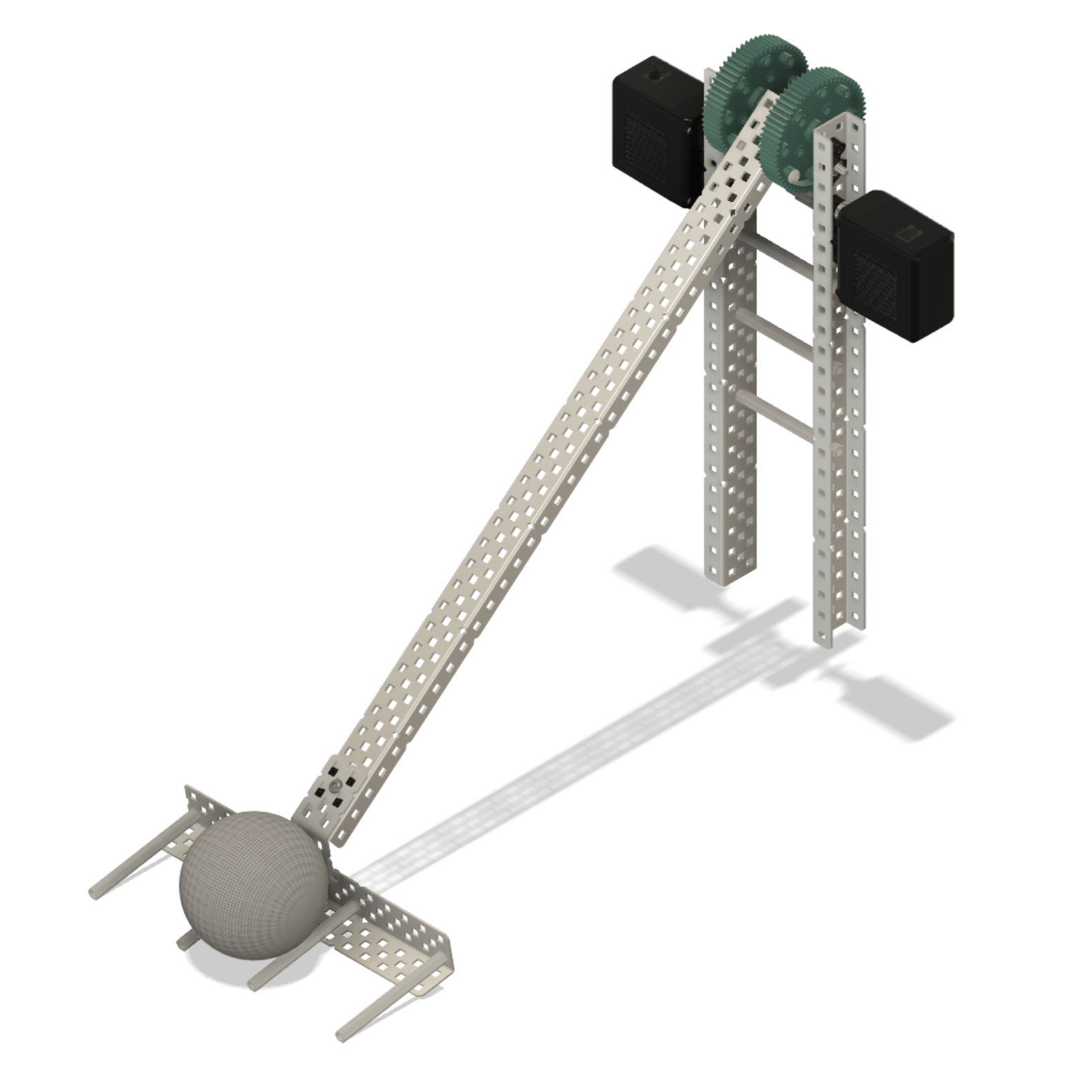

Vista en ángulo de un brazo basculante simple V5 con una cuchara pasiva añadida al final del mismo.Vista en ángulo de un brazo oscilante simple V5 con una pieza de juego recogida por su cuchara pasiva.
Un solo brazo basculante puede levantar objetos ligeros con un solo motor. Sin embargo, si el brazo necesita levantar un objeto pesado, puede ser necesario un segundo motor.

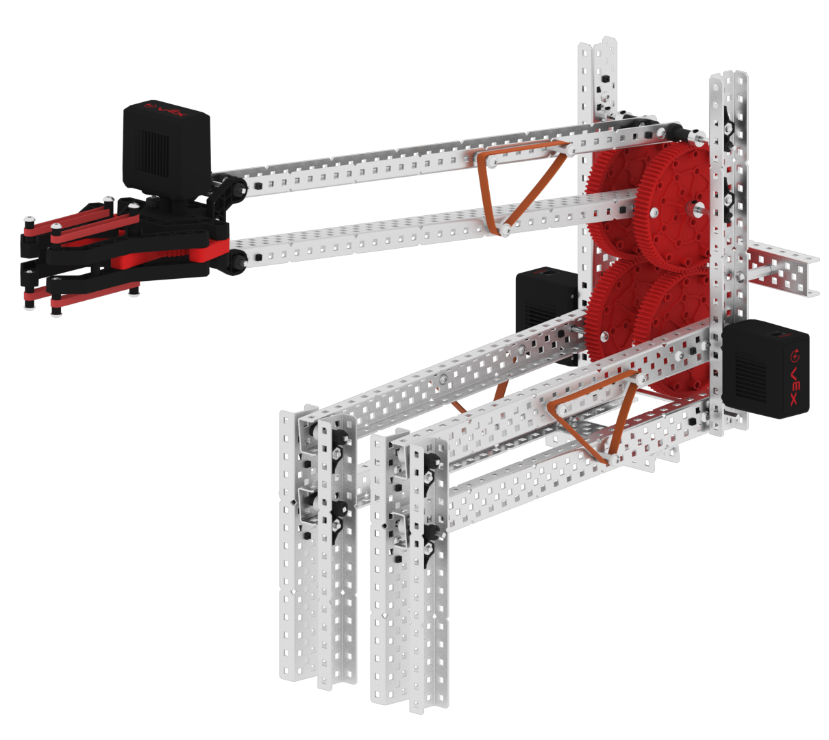

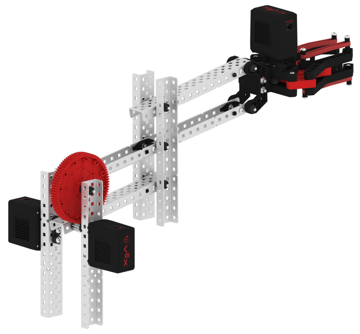

Vista en ángulo de dos motores que alimentan un brazo de 6 barras.Vista en ángulo de dos motores que alimentan un brazo de doble marcha atrás de 4 barras.
Al diseñar brazos avanzados, como una barra de seis barras o una barra de cuatro reversas dobles, se requerirán dos motores. Esto se debe a que estos brazos son capaces de levantar objetos más alto y más rápido.

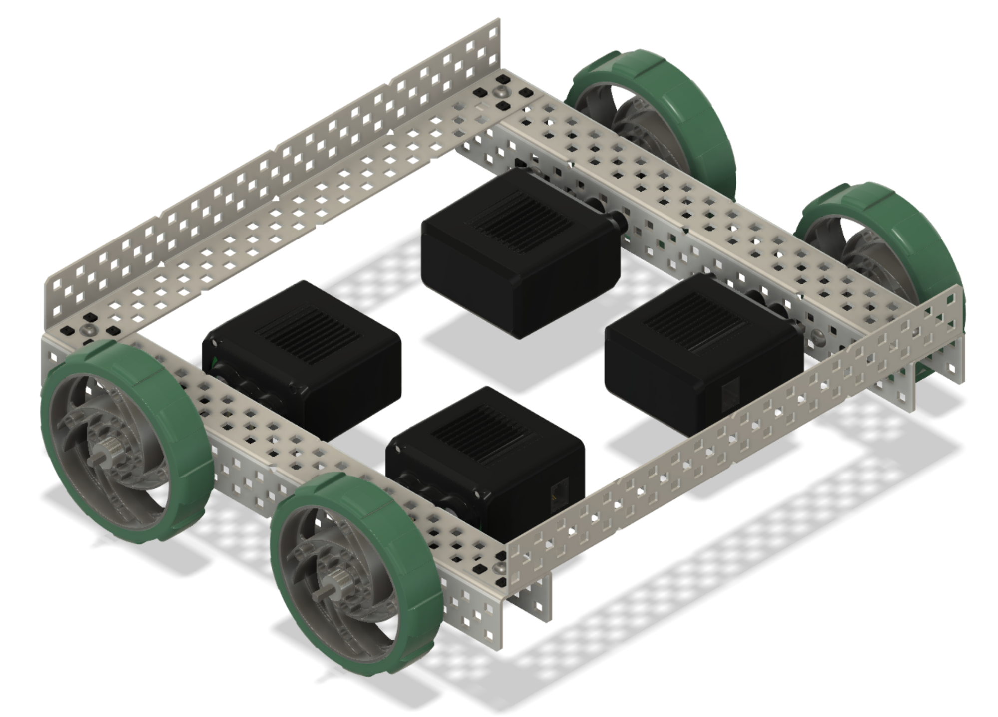

Vista en ángulo de una transmisión que tiene cuatro motores, cada uno de los cuales acciona una rueda.
Al diseñar un tren motriz, es posible que desee ir más rápido, subir más empinado o empujar más con su robot. Una transmisión de cuatro motores le permitirá lograr esto.

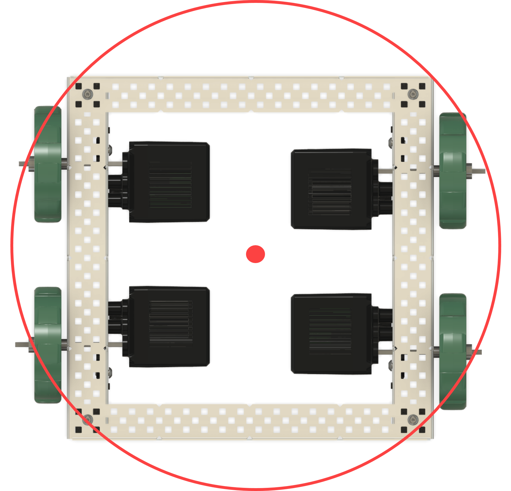

Vista de arriba hacia abajo de una construcción de transmisión de 4 motores con un círculo y un punto que representan su centro de rotación al realizar un giro de pivote. El centro de rotación está directamente en el centro de los 4 motores.VEXcode V5 Bloquea el proyecto que dice Cuando se inicia, gire LeftDriveMotors hacia adelante y luego gire RightDriveMotors hacia atrás.
Giros de pivote: este tipo de giro pivota en un punto central entre las ruedas motrices. Esto sucede cuando la rueda/ruedas motrices en un lado del robot se mueven en sentido inverso a la rueda/ruedas motrices en el otro lado del robot. Este tipo de giro es útil cuando el robot necesita girar en su lugar.

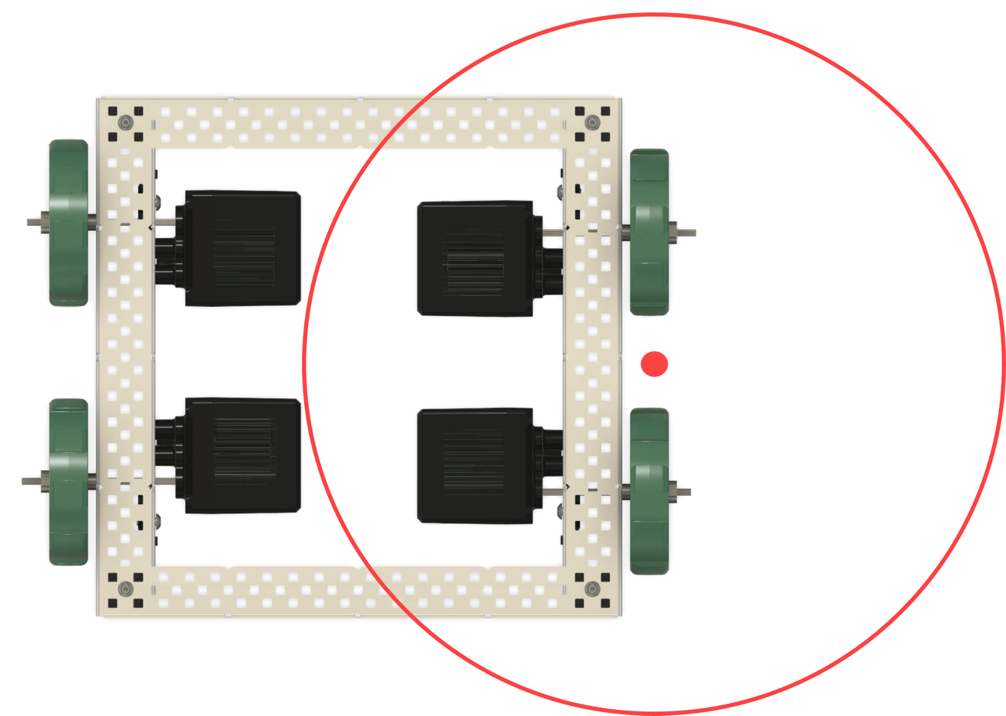

Vista de arriba hacia abajo de una construcción de transmisión de 4 motores con un círculo y un punto que representan su centro de rotación al realizar un giro de arrastre. El centro de rotación está entre los motores de la derecha, directamente opuestos a los motores giratorios de la izquierda.VEXcode V5 Bloquea el proyecto que dice Cuando se inicia, gire LeftDriveMotors hacia adelante.
Giros de arrastre: este tipo de giro tiene el punto de pivote en el lateral del robot. Esto sucede cuando la rueda/ruedas motrices en un lado del robot se mueven hacia adelante o hacia atrás y la rueda/ruedas motrices en el otro lado del robot no se mueven. Este tipo de turno puede ser útil cuando se alinea con una pieza de juego.

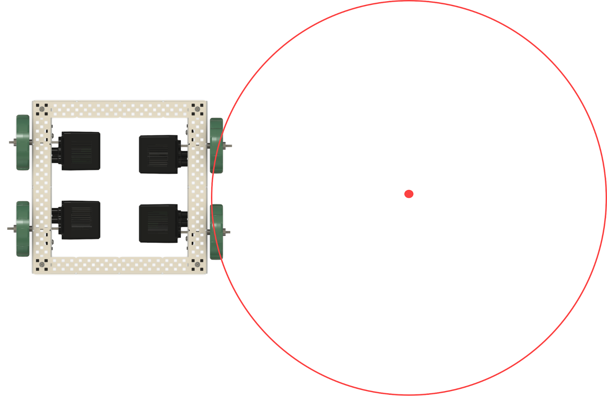

Vista de arriba hacia abajo de una construcción de transmisión de 4 motores con un círculo y un punto que representan su centro de rotación cuando se realiza un giro en arco. El centro de rotación está muy a la derecha del robot y no entre cualquier conjunto de motores.VEXcode V5 Bloquea el proyecto que lee Cuando se inicia, establezca la velocidad de LeftDriveMotors en 50% y luego establezca la velocidad de RightDriveMotors en 25%. A continuación, gire LeftDriveMotors hacia adelante y luego gire RightDriveMotors hacia adelante.
Giros de arco: este tipo de giro tiene el punto de pivote ubicado fuera del tren motriz del robot. Esto sucede cuando la rueda/ruedas motrices en un lado del robot giran a una velocidad más rápida o más lenta que la rueda/ruedas motrices en el otro lado del robot. Este tipo de giro permite una distancia de viaje más corta cuando se navega alrededor de obstáculos.
