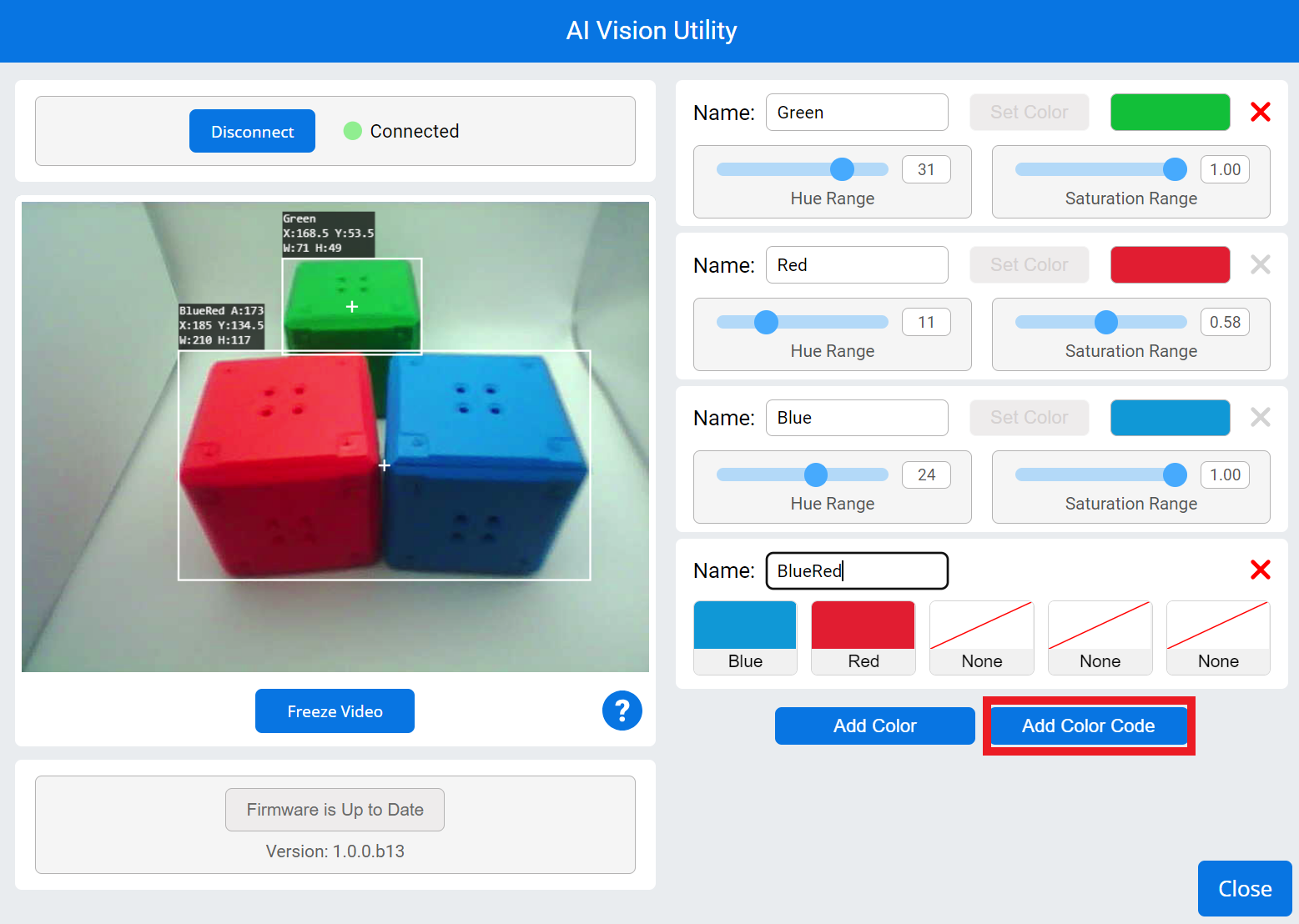

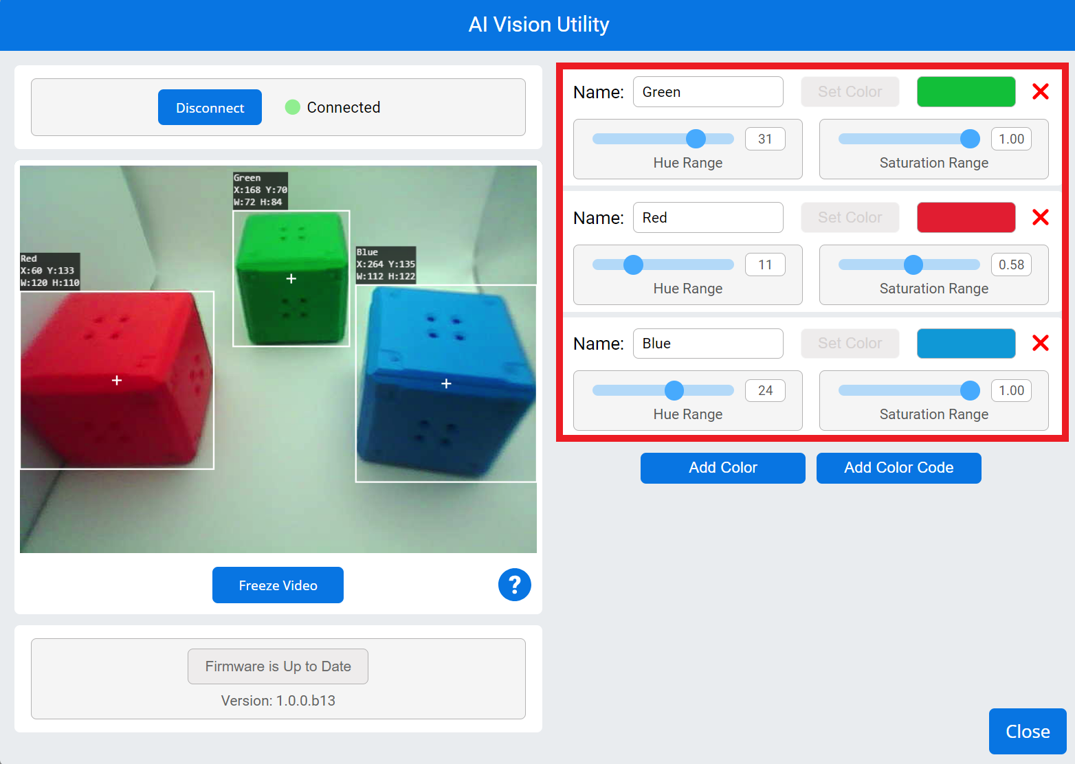

AI Vision Utility con dos firmas de color definidas para los colores rojo y azul. La transmisión de video muestra una Buckyball de cada color que está siendo rastreada por el sensor de visión de IA. El botón Agregar código de color está resaltado.
1. Establezca las firmas de color que desee en la ventana de configuración.
El botón Agregar código de color estará disponible una vez que se hayan configurado 2 o más firmas de color. Seleccione Agregar código de color.

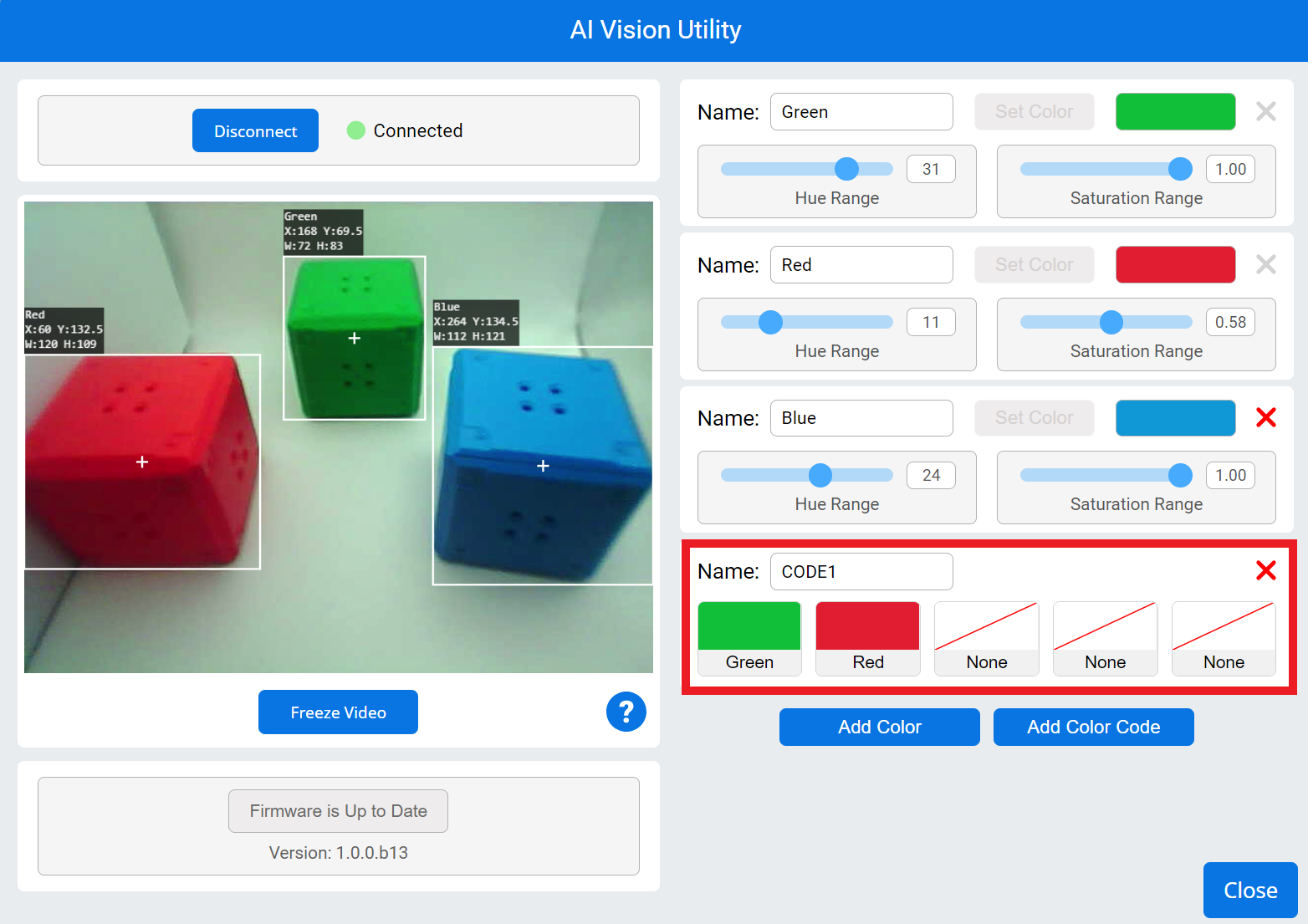

AI Vision Utility con las dos firmas de color definidas anteriormente y un nuevo código de color a continuación. El código de color tiene opciones para una secuencia de colores, y en este ejemplo la secuencia lee rojo y luego azul.
2. De forma predeterminada, las dos primeras firmas de color configuradas se establecerán en el nuevo código de color.
El video muestra que el orden del código de color se cambia de rojo primero a azul primero. Cada opción de la secuencia se puede cambiar con un menú desplegable.
3. Para cambiar qué firmas de color se incluyen dentro de un código de color, seleccione las firmas de color dentro del código de color que desea cambiar.

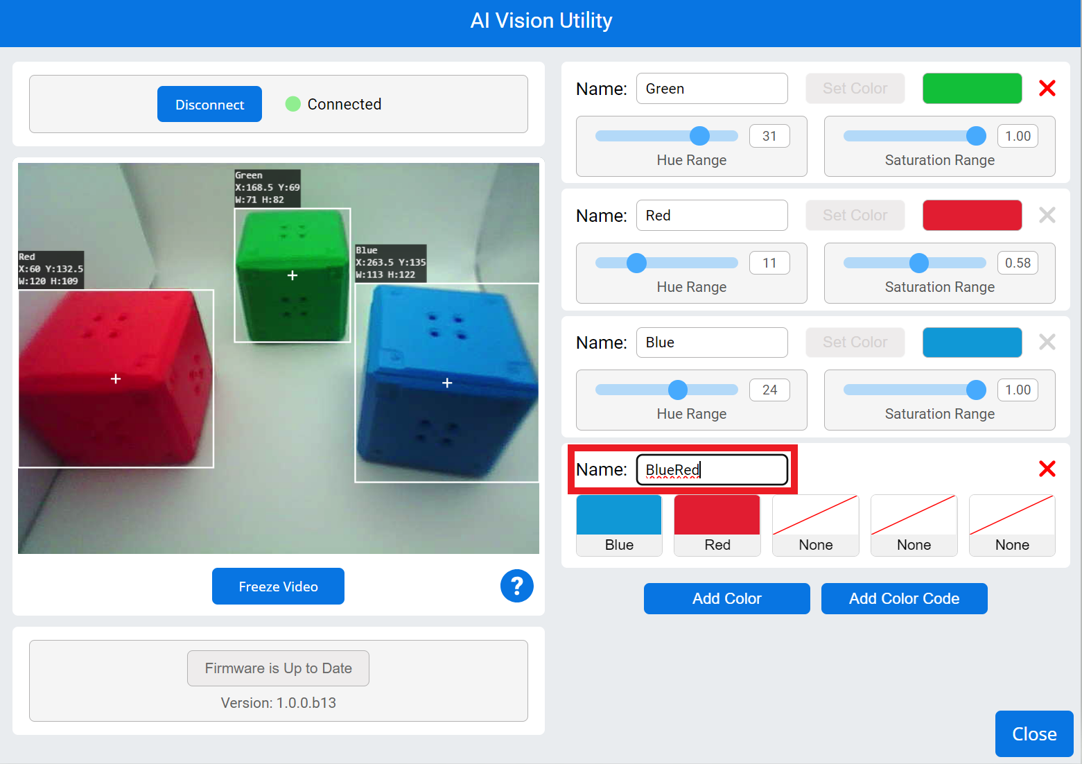

El nombre del código de color se resalta para indicar que se puede cambiar seleccionándolo.
4. Cambie el nombre del código de color seleccionando en el cuadro de texto Nombre y escribiendo.

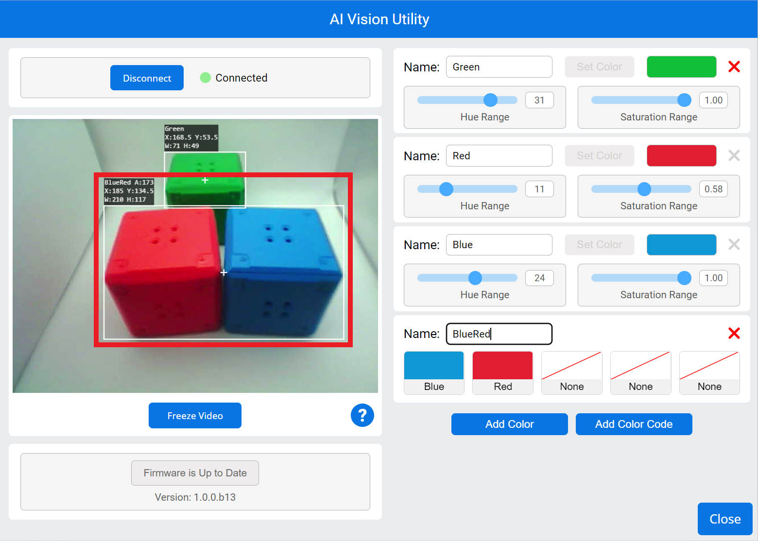

La transmisión de video muestra las bolas de bucky rojas y azules colocadas juntas, y el sensor de visión AI identifica esto como el código de color rojo_azul. Icono de marca de verificación.
La transmisión de video muestra las Buckyballs rojas y azules colocadas demasiado separadas, y el sensor de visión AI identifica esto como dos firmas de color individuales. Marca X incorrecta.
5. Asegúrese de que los colores estén estrechamente alineados; de lo contrario, no se pueden interpretar como un Código de Color unificado , sino más bien como Firmas de Color distintas.

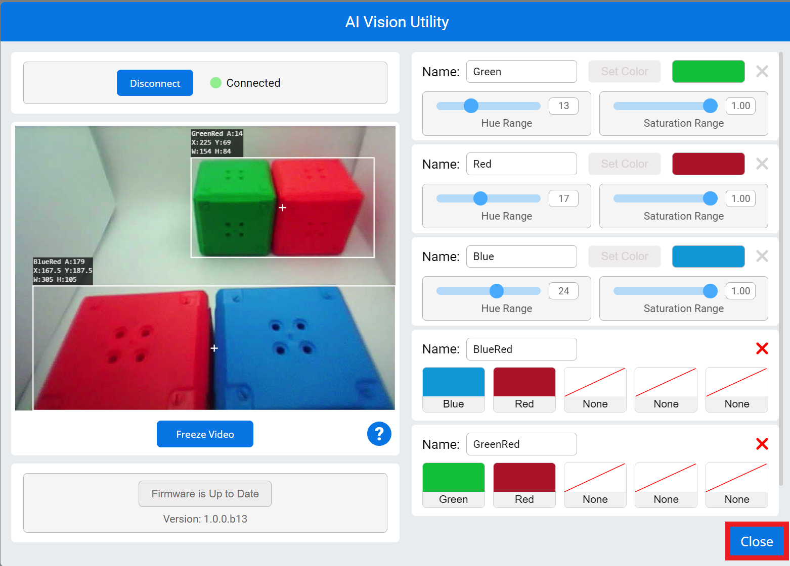

AI Vision Utility con el botón Cerrar resaltado en la esquina inferior derecha.
7. Una vez que se hayan establecido todos los códigos de color deseados, seleccione Cerrar.
