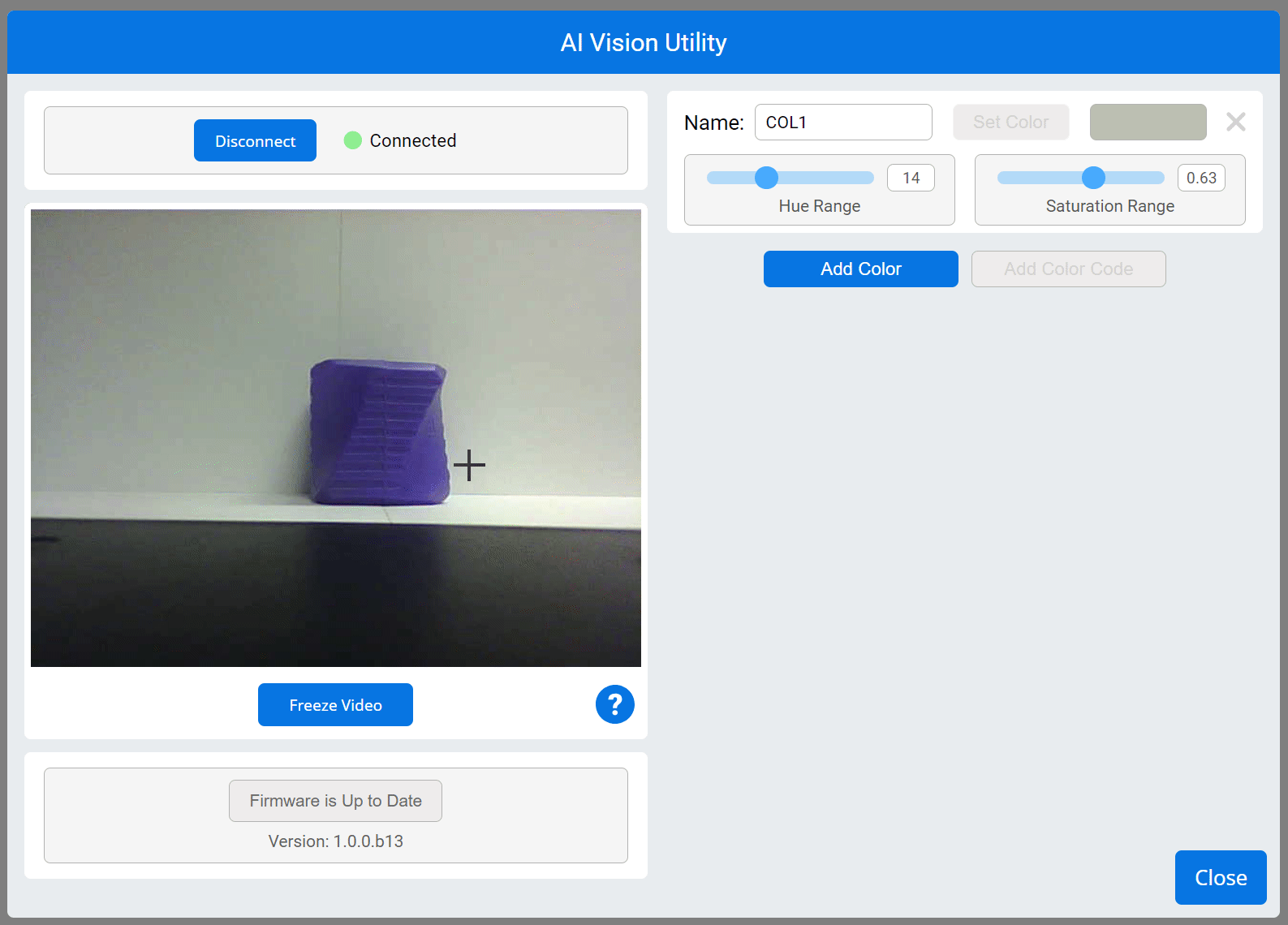

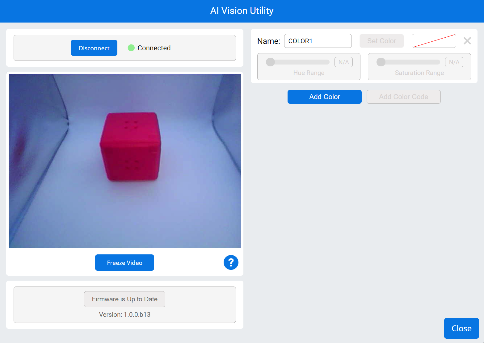

1. Ponga el objeto de color sólido que desea que el sensor de visión de IA pueda reconocer frente a él.
Se muestra el cursor seleccionando un rectángulo sobre la Buckyball roja en la transmisión de video.

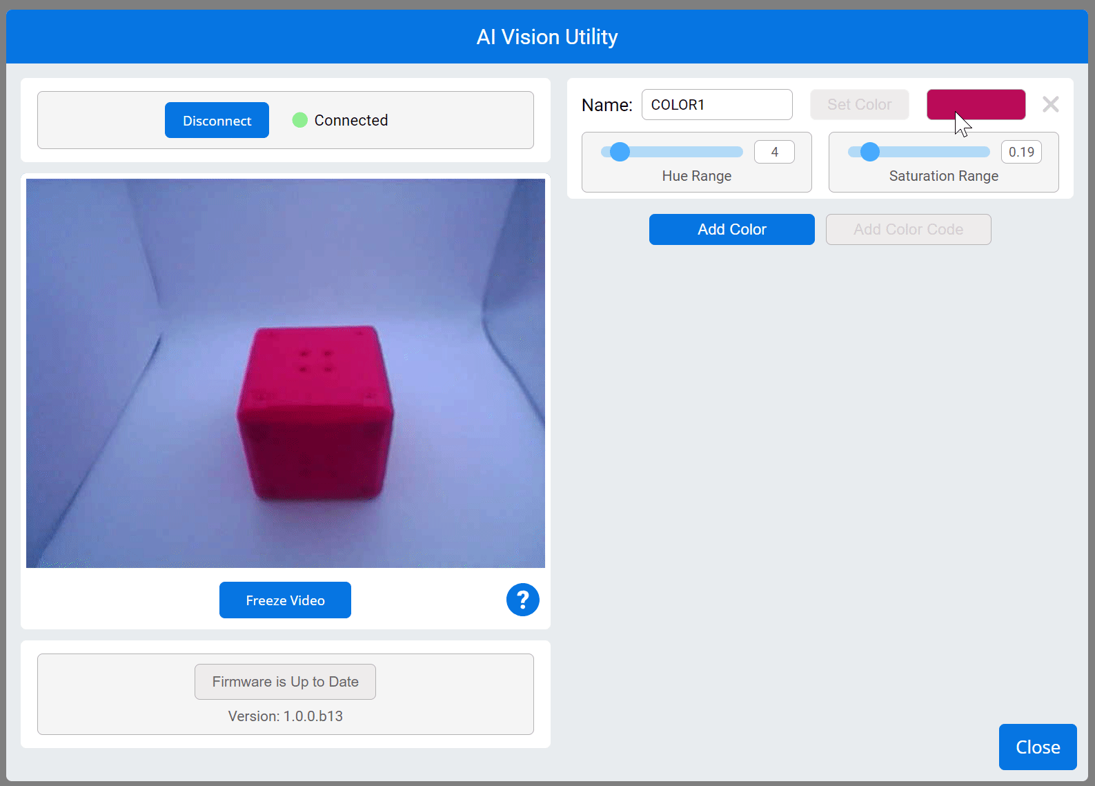

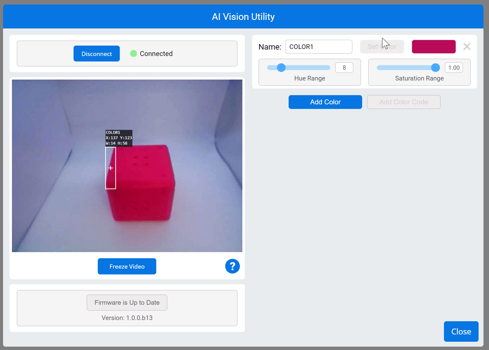

2. Coloque el cursor del mouse sobre el objeto de color sólido, luego seleccione y arrastre el color deseado para configurarlo.
Nota: Asegúrate de mantenerte dentro de los límites del color que deseas seleccionar. De lo contrario, puede tomar accidentalmente colores del fondo que pueden desviar la detección del sensor de visión AI.
Después de seleccionar el rectángulo sobre la Buckyball, el cursor selecciona el botón Establecer color en las opciones de Firma de color a la derecha.
3. El botón Establecer color estará disponible. Selecciónalo para guardar el color.

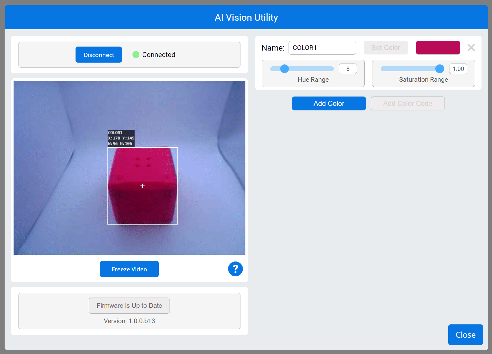

Después de hacer clic en el botón Establecer color, el cursor desliza el valor del rango de saturación hasta que se identifica el objeto a la vista.
4. Mueva el control deslizante para el rango de saturación hasta que el objeto que desea rastrear esté completamente rodeado por el cuadro de destino.

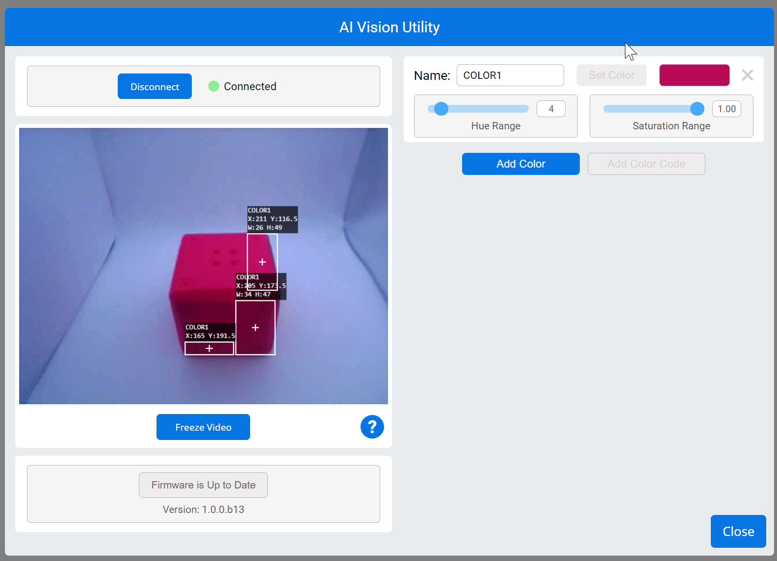

Después de cambiar el rango de saturación, el cursor desliza el valor del rango de tono hasta que el objeto a la vista esté mejor identificado.
5. Si el cuadro de destino no rodea completamente el objeto, mueva lentamente el control deslizante Hue Range hasta que el cuadro de destino sea estable alrededor del objeto. No lo mueva más de lo necesario.
Ahora puede probar la resistencia de su Color Signature. Coloque el objeto en diferentes condiciones de iluminación o muévalo para ver si el sensor de visión AI puede continuar rastreándolo en diferentes configuraciones y condiciones.
Si su objeto no es lo suficientemente resistente, continúe ajustando el
control deslizante Hue Range hasta que el sensor de visión AI pueda identificar la firma de color en todas las condiciones.

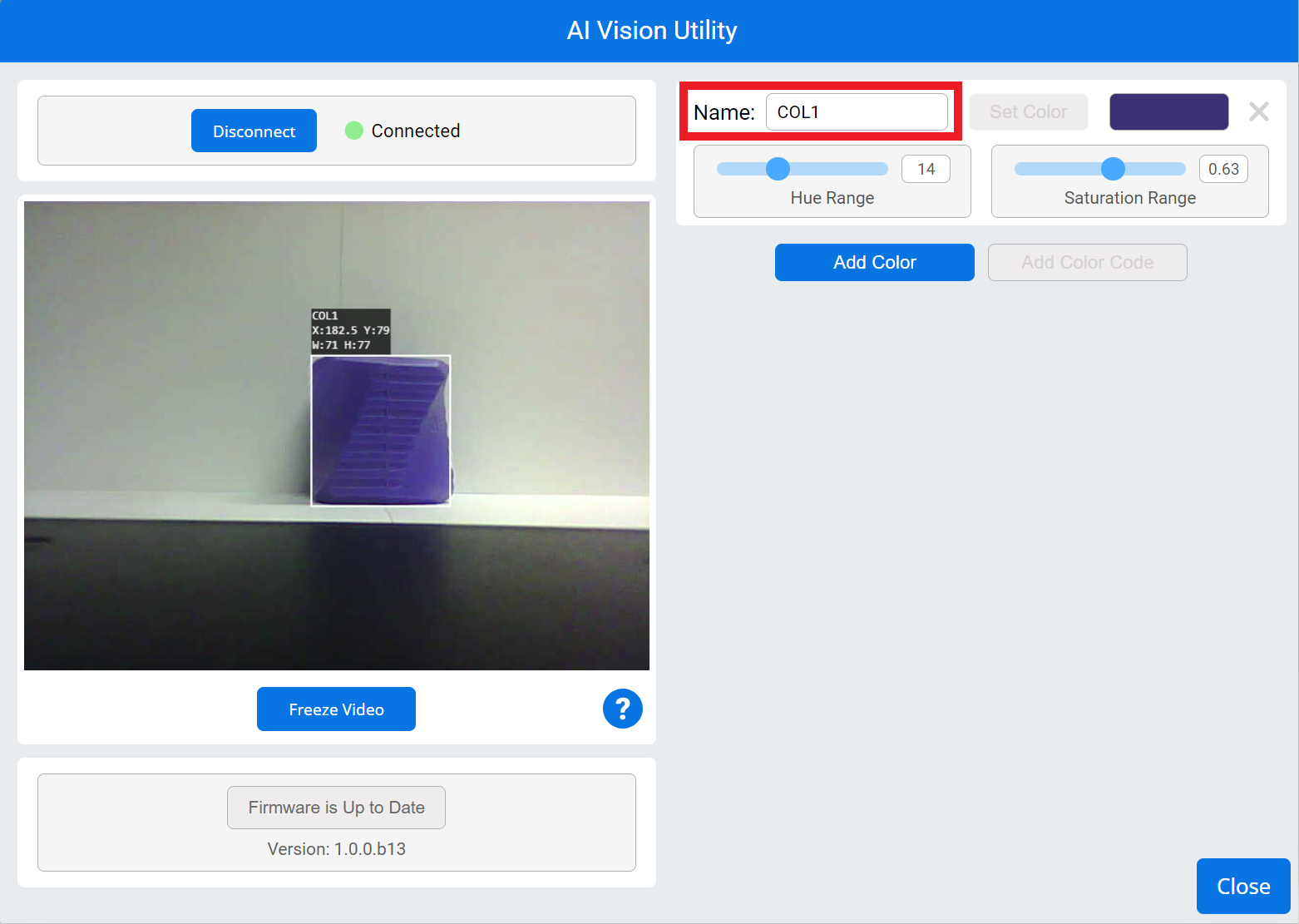

El nombre de la firma de color está resaltado para indicar que se puede cambiar seleccionándolo. De forma predeterminada, el nombre dice COLOR1.
6. Cambie el nombre de la firma de color seleccionando en el cuadro de texto Nombre y escribiendo.

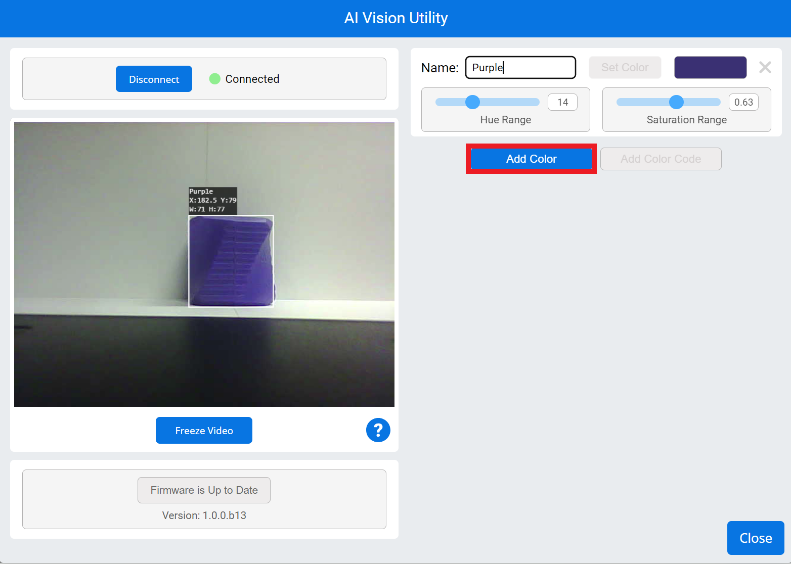

La firma de color anterior se renombró a rojo y ahora el botón Agregar color se resalta a continuación.
7. Seleccione Agregar color para configurar cualquier Firma de color adicional para otros objetos.

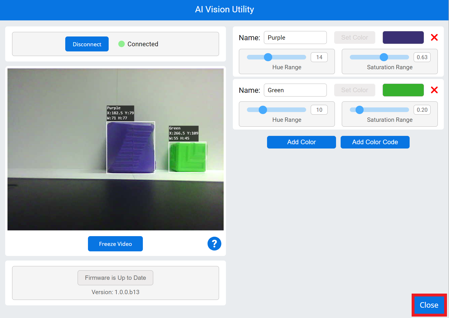

AI Vision Utility con dos conjuntos de firmas de color, uno lee rojo y otro lee azul. La transmisión de video ahora muestra una Buckyball azul colocada cerca de la roja de antes, y ambas Buckyballs están correctamente identificadas. El botón Cerrar está resaltado en la esquina inferior derecha.
8. Una vez que se hayan configurado todos los colores deseados, seleccione Cerrar.
