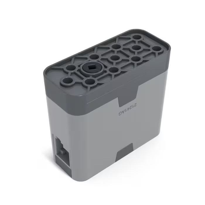

El motor inteligente IQ
Vista en ángulo de la pieza IQ Smart Motor.
Su motor inteligente IQ, un elemento rectangular gris distinguible, tiene tres características principales:
  1. Orificios de montaje para una fijación segura a su construcción.
  2. Un enchufe de salida cuadrado junto a los orificios de montaje para una transferencia de energía eficiente.
  3. Un puerto de cable inteligente para el control del cerebro del robot.

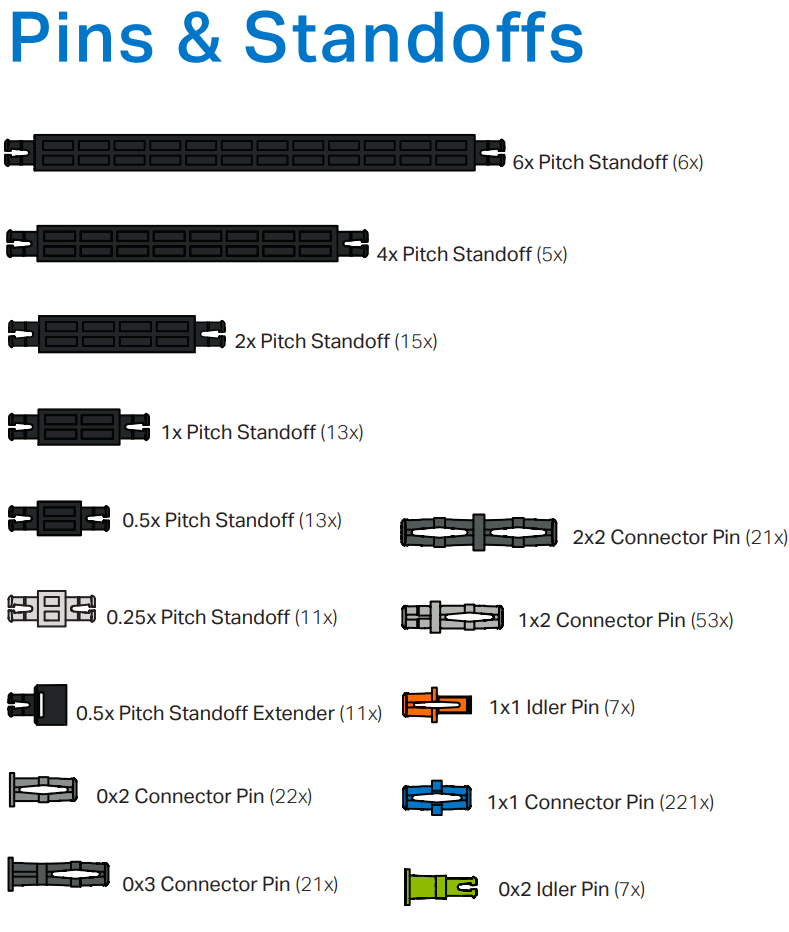

Solución: Utilice los 11 orificios superiores del motor. Más pines proporcionan una configuración más firme porque hay más puntos de conexión. El motor inteligente debe verse como un componente de construcción clave que requiere una conexión sólida. Esta solución se demuestra en esta instrucción 3D.
Al igual que una pieza de construcción estándar, el motor tiene orificios de montaje compatibles con cualquier pasador y separador de su kit, lo que garantiza una conexión robusta. Consulte esta instrucción en 3D para ver un motor inteligente conectado a una viga mediante pasadores y una pieza del eje del motor.
Para conectar el motor inteligente a su compilación, primero presione los pasadores en los orificios de montaje. Luego, presione la viga de su robot en la parte superior de los pasadores para asegurar la viga al motor.
Categoría de alfileres y separadores tal como aparece en un cartel de piezas de VEX IQ.
Retirar los pasadores con la mano puede ser un desafío una vez insertados. Para obtener más información sobre cómo eliminar pines complicados, consulte este artículo de la Biblioteca VEX que lo guiará utilizando la Herramienta de pines.
