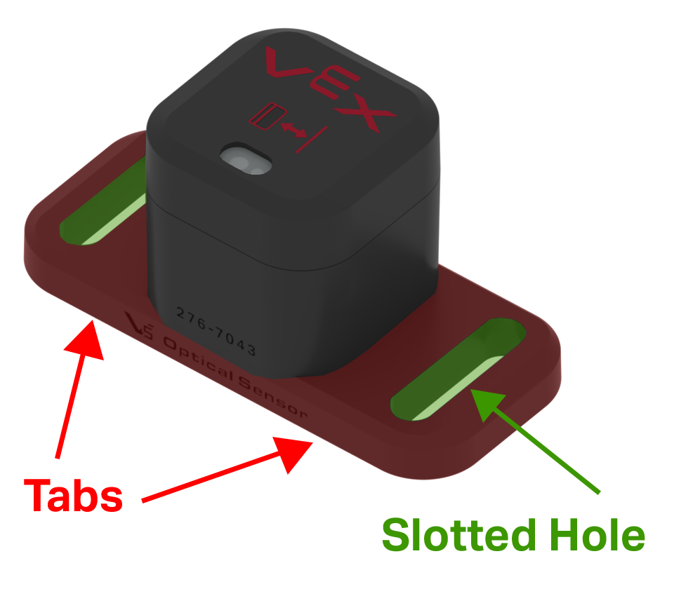

Ο αισθητήρας απόστασης V5 εμφανίζεται με τις γλωττίδες στα πλάγια του και τις οπές με σχισμές στις γλωττίδες επισημασμένες και επισημασμένες.
Το περίβλημα αυτού του αισθητήρα διαθέτει δύο γλωττίδες στήριξης με σχισμές για να παρέχει ευελιξία κατά την τοποθέτηση του αισθητήρα σε ένα ρομπότ.

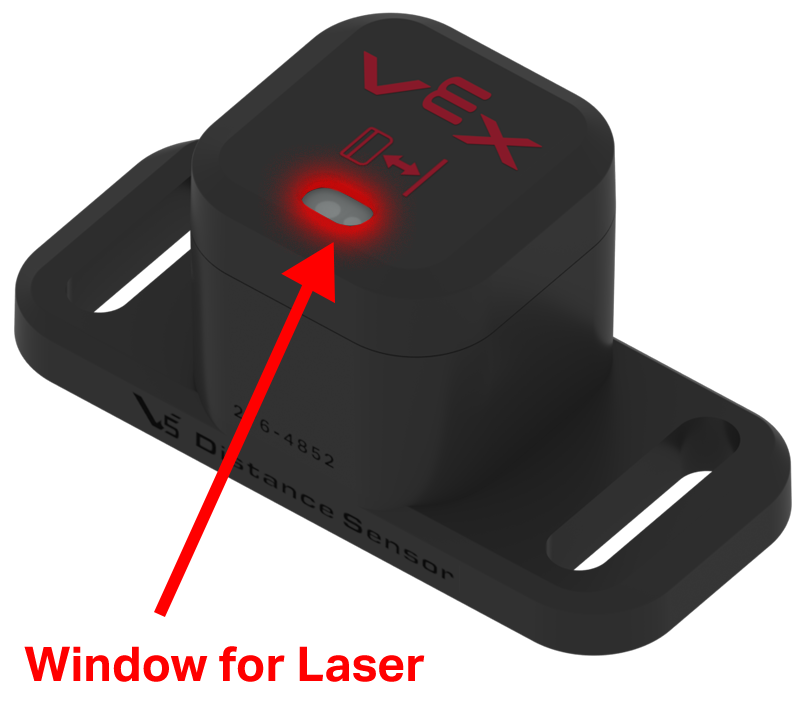

Ο αισθητήρας απόστασης V5 εμφανίζεται με το παράθυρο για το λέιζερ του επισημασμένο και με ετικέτα.
Στην πρόσοψη του αισθητήρα υπάρχει ένα μικρό παράθυρο όπου η δέσμη λέιζερ αποστέλλεται και στη συνέχεια λαμβάνεται για τη μέτρηση της απόστασης.

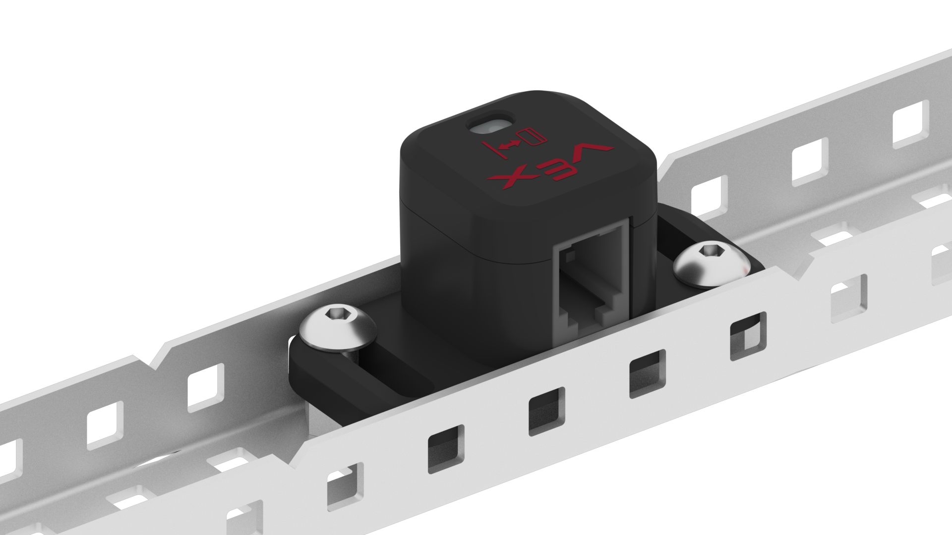

Ο αισθητήρας απόστασης V5 είναι ενσωματωμένος και τοποθετημένος σε ένα κομμάτι καναλιού V5 C χρησιμοποιώντας δύο βίδες και δύο κομμάτια Standoff 1/4 ίντσας.
Το πλάτος του αισθητήρα απόστασης επιτρέπει την ένθεση σε ένα κομμάτι του καναλιού C.
Σημείωση: Για αυτήν την προσάρτηση πρέπει να χρησιμοποιηθεί διαχωριστικό 1/4 ίντσας (275 - 1013) ή ένα πλαστικό διαχωριστικό 8 χιλιοστών (mm) (276-2019) προκειμένου να υπάρχει χώρος για την έξυπνη θύρα V5.

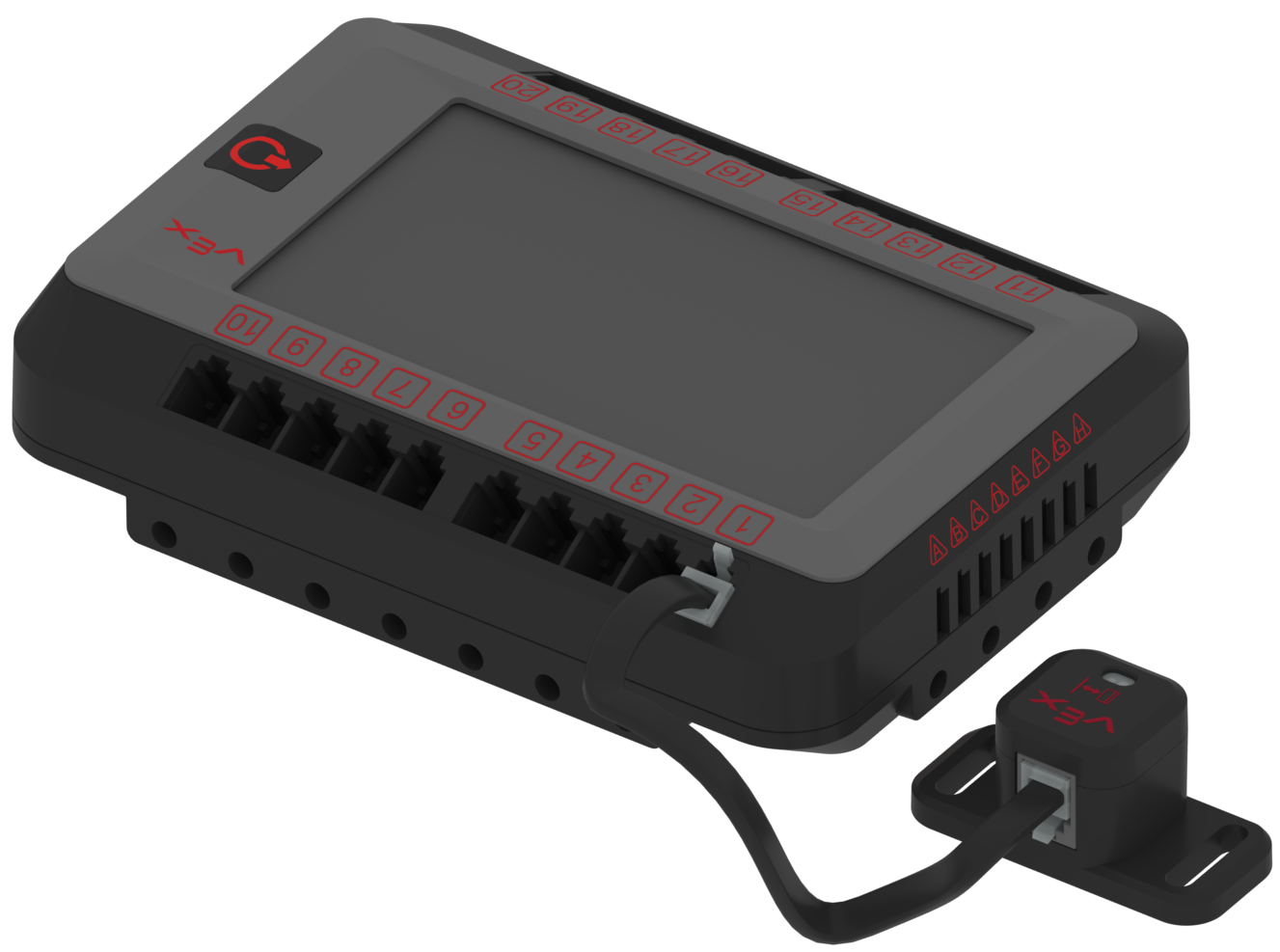

Ο αισθητήρας απόστασης V5 φαίνεται συνδεδεμένος σε έναν εγκέφαλο V5 χρησιμοποιώντας ένα έξυπνο καλώδιο.
Για να λειτουργήσει ο αισθητήρας απόστασης με το V5 Robot Brain, η έξυπνη θύρα V5 του αισθητήρα και η έξυπνη θύρα ενός V5 Robot Brain πρέπει να συνδεθούν με ένα έξυπνο καλώδιο V5. Ο αισθητήρας απόστασης θα λειτουργεί με οποιαδήποτε από τις 21 έξυπνες θύρες του V5 Robot Brain. Όταν συνδέετε ένα καλώδιο V5 Smart Cable στις θύρες, βεβαιωθείτε ότι ο σύνδεσμος του καλωδίου έχει εισαχθεί πλήρως στη θύρα και ότι η γλωττίδα ασφάλισης του συνδέσμου έχει ασφαλίσει πλήρως.

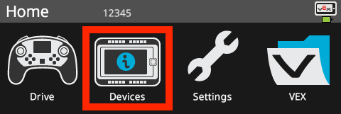

    Η οθόνη Brain εμφανίζεται στο μενού Home με την επιλογή Devices (Συσκευές) επισημασμένη.
    Αφαιρέστε το μαγνητικό προστατευτικό οθόνης V5 Brain, ενεργοποιήστε το Brain και αγγίξτε το εικονίδιο Συσκευές.

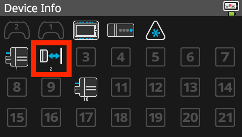

    Η οθόνη Brain εμφανίζεται στο μενού Πληροφορίες συσκευής, το οποίο περιέχει μια λίστα με όλες τις έξυπνες θύρες του Brain και τις συνδεδεμένες συσκευές. Το εικονίδιο του αισθητήρα απόστασης στο μενού πληροφοριών συσκευής επισημαίνεται για να υποδείξει ότι μπορούν να επιλεγούν στοιχεία για να ανοίξουν τα μενού πληροφοριών τους.
    Αγγίξτε το εικονίδιο Αισθητήρα Απόστασης στην οθόνη Πληροφορίες Συσκευής.
    Η οθόνη εγκεφάλου εμφανίζεται στο μενού Αισθητήρας απόστασης που παραθέτει τα δεδομένα του αισθητήρα. Το μενού αναφέρει δεδομένα για το μέγεθος, την ταχύτητα και την απόσταση ενός αντικειμένου. Το μενού περιλαμβάνει επίσης ένα διάγραμμα που απεικονίζει την απόσταση και πώς αυτή αλλάζει με την πάροδο του χρόνου. Σε αυτό το στιγμιότυπο οθόνης, το μέγεθος του αντικειμένου είναι μεγάλο, η ταχύτητά του είναι 0 μέτρα ανά δευτερόλεπτο και η απόστασή του είναι 1904 mm.
    Τοποθετήστε ένα αντικείμενο μπροστά από τον αισθητήρα απόστασης ή στρέψτε τον αισθητήρα προς έναν τοίχο και παρατηρήστε τις μετρήσεις του. Το εμφανιζόμενο εύρος και οι μονάδες μέτρησης, σε mm ή ίντσες, μπορούν να αλλάξουν με ένα άγγιγμα της οθόνης.

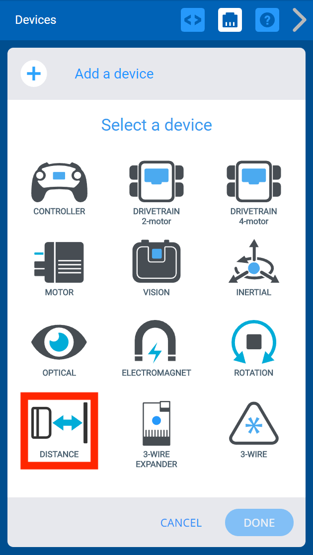

Μενού Συσκευές VEXcode V5 αφού επιλεγεί το κουμπί Προσθήκη συσκευής. Η επιλογή Απόσταση επισημαίνεται.
Επιλέξτε «ΑΠΟΣΤΑΣΗ».

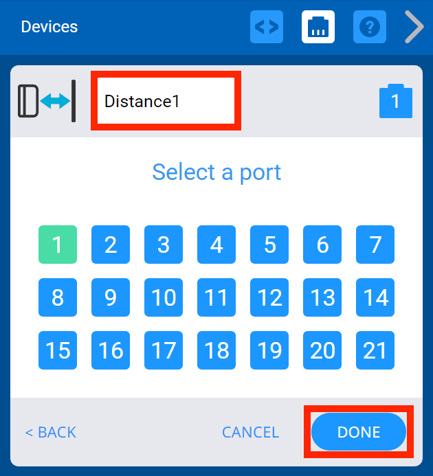

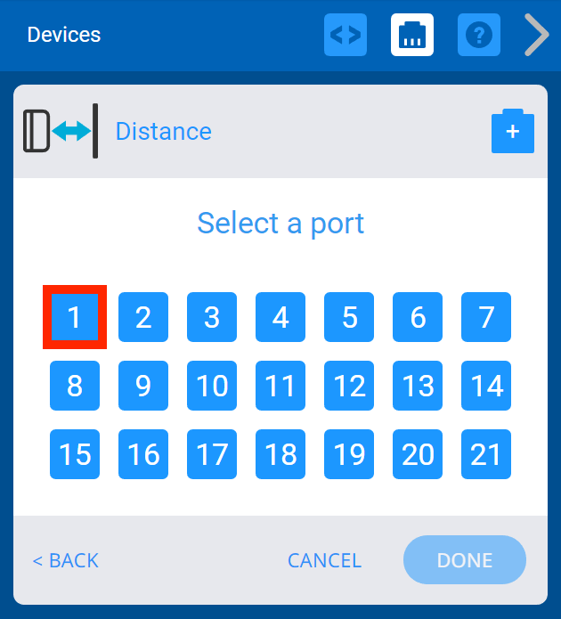

Μενού Συσκευών VEXcode V5 με εμφανιζόμενο το μενού Έξυπνης Θύρας. Η πρώτη Έξυπνη Θύρα επισημαίνεται.
Επιλέξτε την Έξυπνη Θύρα στην οποία είναι συνδεδεμένος ο Αισθητήρας Απόστασης στον Εγκέφαλο Ρομπότ V5.
Μενού Συσκευών VEXcode V5 αφού ορίσετε την επιλογή Έξυπνης Θύρας του νέου Αισθητήρα Απόστασης σε 1. Παραπάνω, το όνομα της συσκευής επισημαίνεται για να υποδείξει ότι μπορεί να αλλάξει. Παρακάτω, το κουμπί "Τέλος" είναι επισημασμένο.
Μόλις επιλέξετε τη θύρα, επιλέξτε «ΤΕΛΟΣ».
Σημείωση: Υπάρχει η επιλογή να αλλάξετε το όνομα του Αισθητήρα Απόστασης στο παράθυρο κειμένου από Distance1 σε διαφορετικό όνομα.

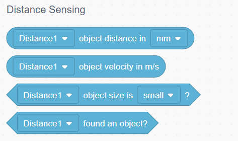

VEXcode V5 με τα μπλοκ που εμφανίζονται στην εργαλειοθήκη. Η κατηγορία μπλοκ ανίχνευσης απόστασης είναι πλέον διαθέσιμη.
Μόλις προστεθεί ο αισθητήρας απόστασης στο πρόγραμμα χρήστη σας, θα γίνει διαθέσιμο ένα νέο σύνολο εντολών αισθητήρα.

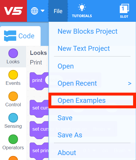

Γραμμή εργαλείων VEXcode V5 με ανοιχτό το μενού Αρχείο και επισημασμένη την επιλογή Άνοιγμα Παραδειγμάτων. Η επιλογή Άνοιγμα Παραδειγμάτων είναι η πέμπτη επιλογή στο μενού, κάτω από τα Νέα Έργα Μπλοκ, Νέο Έργο Κειμένου, Άνοιγμα και Άνοιγμα Πρόσφατων.Μικρογραφία για το παράδειγμα έργου ανίχνευσης απόστασης.

  • Χρησιμοποιώντας το παράδειγμα έργου «Αισθητήρας Απόστασης» που βρίσκεται στην επιλογή «Άνοιγμα Παραδειγμάτων» στο μενού Αρχείο του VEXcode V5.

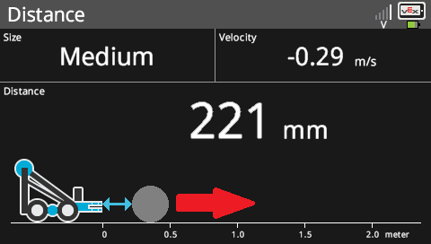

    • Ταχύτητα αντικειμένου σε μέτρα ανά δευτερόλεπτο. Αυτό παρέχει μια μέτρηση της ταχύτητας σε μέτρα ανά δευτερόλεπτο για ένα αντικείμενο που πλησιάζει το ρομπότ σας ή το ρομπότ σας που πλησιάζει ένα αντικείμενο. Μια διασκεδαστική πρόκληση στην τάξη θα ήταν να γράψετε ένα προσαρμοσμένο πρόγραμμα χρήστη για να μετρήσετε τη μέγιστη ταχύτητα του ρομπότ σας καθώς το οδηγείτε προς έναν τοίχο.
      • Σημειώστε ότι τα αντικείμενα που κινούνται προς τον αισθητήρα (είτε πρόκειται για τον αισθητήρα σας που κινείται προς ένα ακίνητο αντικείμενο είτε αντίστροφα) θα αναφέρουν θετική ταχύτητα, ενώ τα αντικείμενα που κινούνται μακριά από τον αισθητήρα (και πάλι, είτε πρόκειται για τον αισθητήρα σας που κινείται μακριά από ένα ακίνητο αντικείμενο είτε αντίστροφα) θα αναφέρουν αρνητικό αριθμό. Είναι σημαντικό να κατανοήσουμε ότι ο αισθητήρας είναι σε θέση να το κάνει αυτό επειδή απλώς λαμβάνει τον ρυθμό μεταβολής της απόστασης που παρατηρείται από τον αισθητήρα με την πάροδο του χρόνου, ο οποίος με απλά λόγια είναι μέτρα/δευτερόλεπτα ή ταχύτητα.

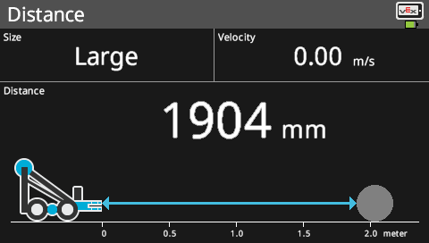

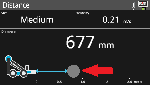

Η οθόνη εγκεφάλου εμφανίζεται στο μενού Αισθητήρας απόστασης που παραθέτει τα δεδομένα του αισθητήρα. Το διάγραμμα του μενού δείχνει την απόσταση από το ανιχνευμένο αντικείμενο και ένα βέλος υποδεικνύει ότι η απόσταση συρρικνώνεται. Η τιμή της ταχύτητας είναι 0,21 μέτρα ανά δευτερόλεπτο, υποδεικνύοντας επίσης ότι η απόσταση συρρικνώνεται.Η οθόνη εγκεφάλου εμφανίζεται στο μενού Αισθητήρας απόστασης που παραθέτει τα δεδομένα του αισθητήρα. Το διάγραμμα του μενού δείχνει την απόσταση από το ανιχνευμένο αντικείμενο και ένα βέλος υποδεικνύει ότι η απόσταση αυξάνεται. Η τιμή της ταχύτητας είναι -0,29 μέτρα ανά δευτερόλεπτο, υποδεικνύοντας επίσης ότι η απόσταση αυξάνεται.
Οι ακόλουθες δύο εικόνες δείχνουν τη σελίδα πληροφοριών συσκευής όταν είναι επιλεγμένος ο αισθητήρας απόστασης. Η πρώτη εικόνα είναι ένα παράδειγμα ενός αντικειμένου που κινείται προς τον αισθητήρα, ενώ η δεύτερη εικόνα είναι ένα παράδειγμα ενός αντικειμένου που απομακρύνεται. Σημειώστε τις συμβάσεις πρόσημου της ταχύτητας σε κάθε περίπτωση.
