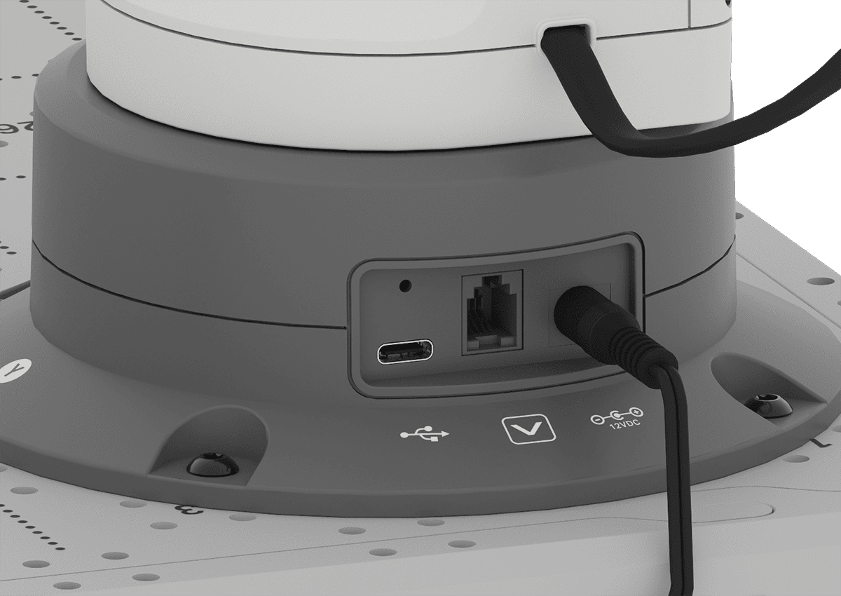

Άμεση σύνδεση

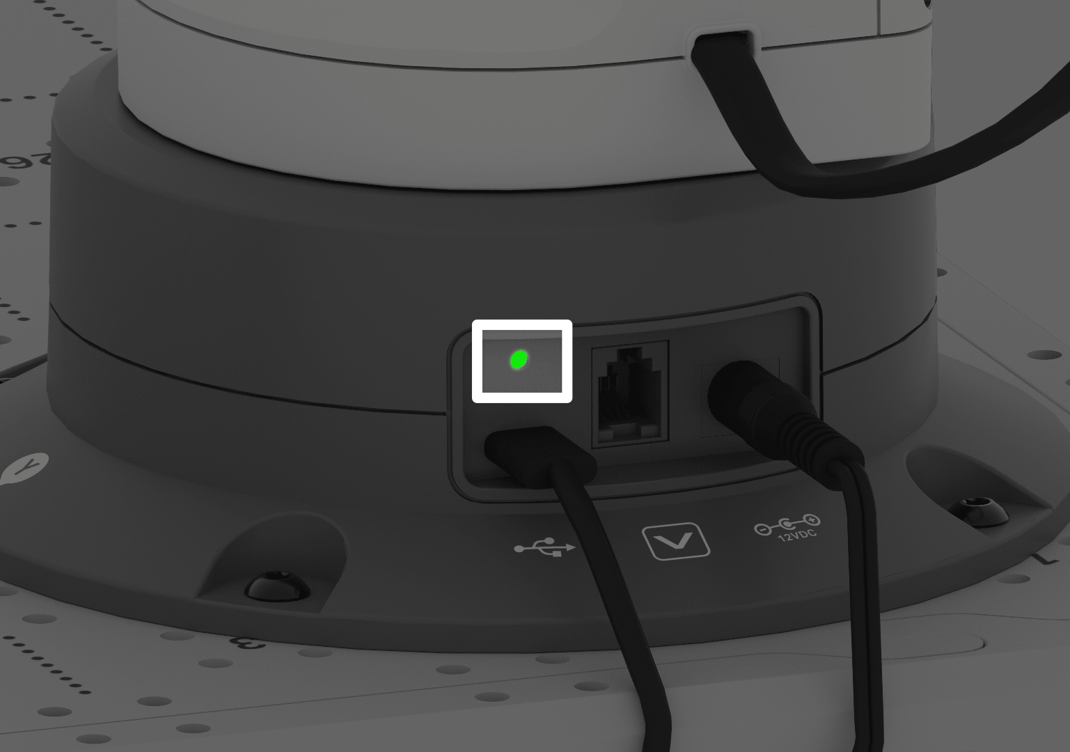

Ελέγξτε ότι το καλώδιο τροφοδοσίας έχει εισαχθεί πλήρως στο πίσω μέρος του βραχίονα 6 αξόνων και είναι συνδεδεμένο σε μια πηγή τροφοδοσίας. Δείτε αυτό το άρθρο για να μάθετε περισσότερα σχετικά με την τροφοδοσία του βραχίονα 6 αξόνων.
Βεβαιωθείτε ότι το καλώδιο USB-C έχει εισαχθεί πλήρως στη θύρα USB-C στο πίσω μέρος του βραχίονα 6 αξόνων και ότι είναι συνδεδεμένο στον υπολογιστή σας. Μόλις τροφοδοτηθεί και συνδεθεί στον υπολογιστή, θα ανάψει η πράσινη ενδεικτική λυχνία. Δείτε αυτό το άρθρο για να μάθετε περισσότερα σχετικά με τη σύνδεση του βραχίονα 6 αξόνων απευθείας στον υπολογιστή σας.
Σημείωση: Μετά την αρχική σύνδεση, εάν το καλώδιο USB-C αποσυνδεθεί και το καλώδιο τροφοδοσίας παραμείνει συνδεδεμένο, η πράσινη λυχνία ενδέχεται να συνεχίσει να ανάβει.

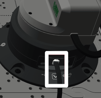

Σύνδεση μέσω ενός εγκεφάλου EXP
Όταν εκτελείτε έργα με το EXP Brain, βεβαιωθείτε ότι το καλώδιο USB-C και το καλώδιο τροφοδοσίας δεν είναι πλέον συνδεδεμένα στον βραχίονα 6 αξόνων. Ο βραχίονας 6 αξόνων θα πρέπει μόνο να είναι συνδεδεμένος στον εγκέφαλο μέσω του έξυπνου καλωδίου, όπως φαίνεται σε αυτήν την εικόνα εδώ.

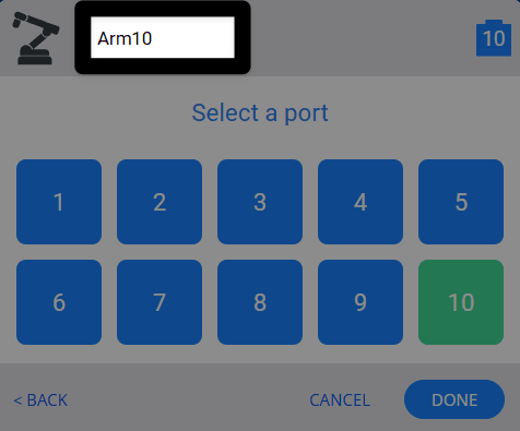

- Εάν χρησιμοποιείτε τον βραχίονα 6 αξόνων συνδεδεμένο σε έναν εγκέφαλο EXP, τα βήματα σε αυτό το άρθρο για να διαμορφώσετε έναν βραχίονα 6 αξόνων στο VEXcode EXP.
Δώστε ιδιαίτερη προσοχή στον αριθμό θύρας στη διαμόρφωση. Η θύρα που επιλέχθηκε κατά τη διαμόρφωση του βραχίονα 6 αξόνων θα εμφανίζεται επίσης στο όνομα της συσκευής (εμφανίζεται εδώ ως Arm10).

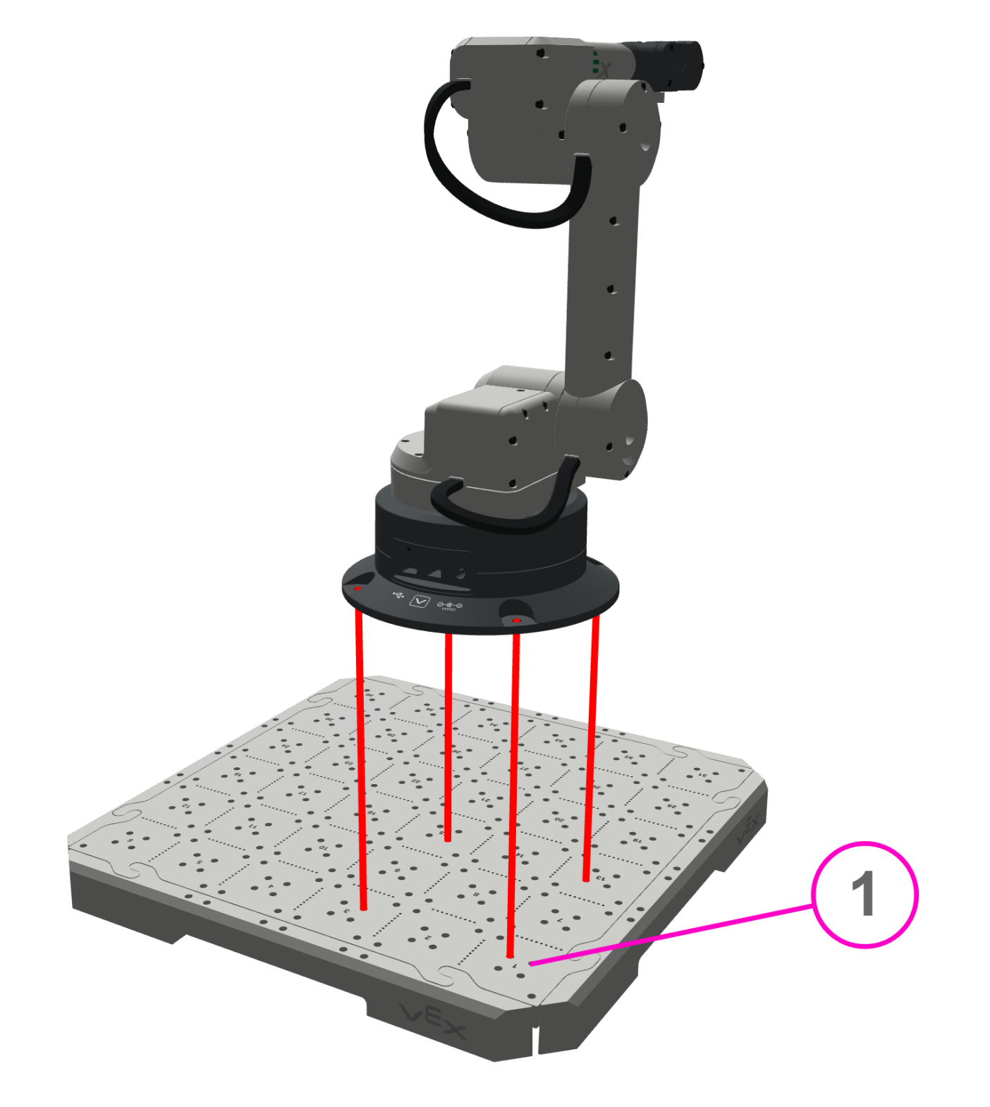

- Επαληθεύστε ότι ο βραχίονας 6 αξόνων είναι συνδεδεμένος στο πλακίδιο στη σωστή θέση χρησιμοποιώντας τις οδηγίες κατασκευής (συνδέεται επίσης εδώ).
Δώστε ιδιαίτερη προσοχή στον προσανατολισμό της βάσης του βραχίονα 6 αξόνων. Η πλευρά με την Έξυπνη Θύρα, την περιοχή σύνδεσης με το καλώδιο τροφοδοσίας και το καλώδιο USB-C θα πρέπει να είναι ευθυγραμμισμένη πάνω από τις θέσεις πλακιδίων 1, 2 και 3.

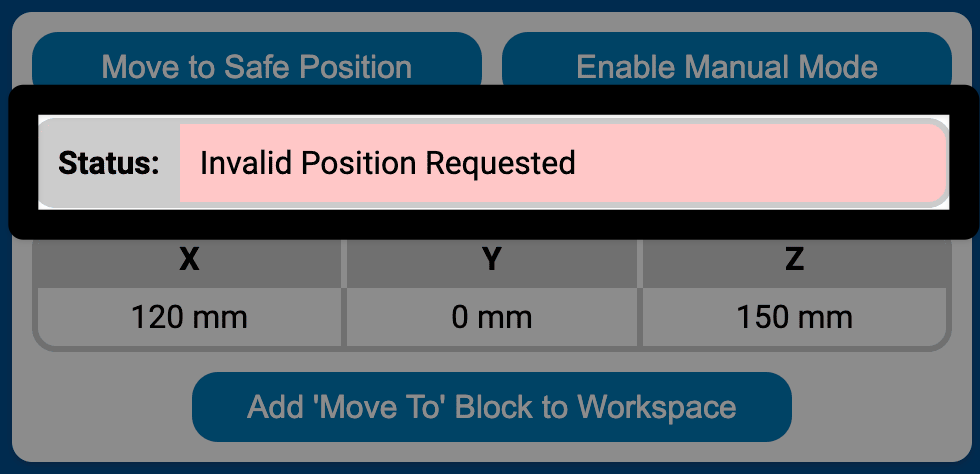

Αίτηση μη έγκυρης θέσης - Η θέση στην οποία προσπαθείτε να φτάσετε δεν βρίσκεται εντός των ορίων του βραχίονα 6 αξόνων.
- Αν κάνετε τζόκινγκ με το χέρι, θα παρατηρήσετε ότι ορισμένα κουμπιά τζόκινγκ ενδέχεται πλέον να είναι απενεργοποιημένα. Δοκιμάστε να μετακινήσετε τον βραχίονα 6 αξόνων προς την αντίθετη κατεύθυνση στον ίδιο άξονα μέχρι να επιλυθεί το σφάλμα και να ενεργοποιηθούν ξανά όλα τα κουμπιά βηματισμού.
- Εάν μετακινούσατε προς μια θέση, οι συντεταγμένες που εισαγάγατε δεν βρίσκονται εντός της προσβάσιμης θέσης για τον βραχίονα 6 αξόνων. ΕπιλέξτεΜετακίνηση σε ασφαλή θέση για να επαναφέρετε τον βραχίονα 6 αξόνων σε ασφαλή θέση και προσαρμόστε τις συντεταγμένες σας ώστε να βρίσκονται εντός των ορίων του βραχίονα 6 αξόνων.
- Για να μάθετε περισσότερα σχετικά με τη χρήση του κρεμαστού κοσμήματος Teach για να βρείτε τις προσβάσιμες θέσεις του βραχίονα 6 αξόνων, δείτε αυτό το μάθημα στην Εισαγωγή στο μάθημα βραχίονα 6 αξόνων.

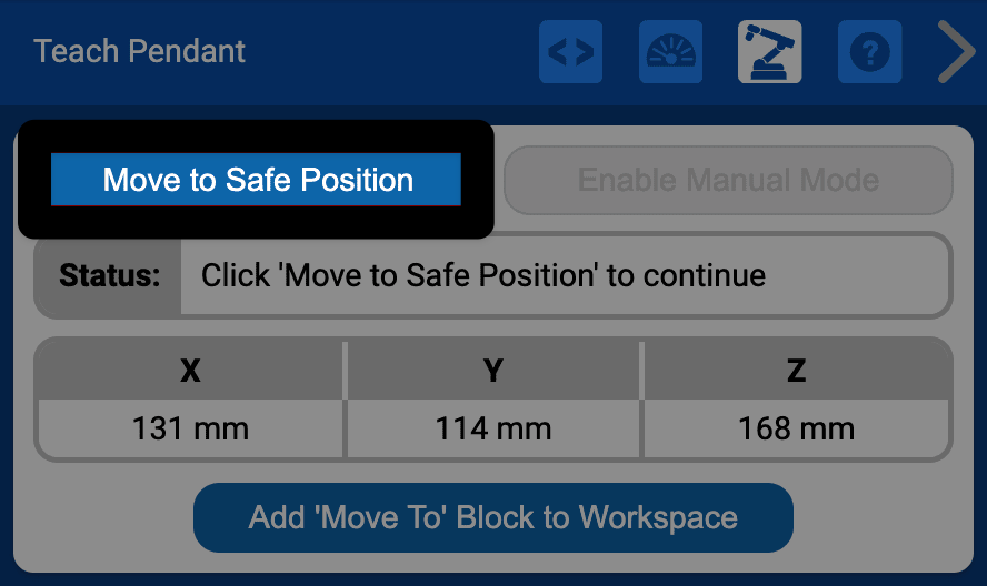

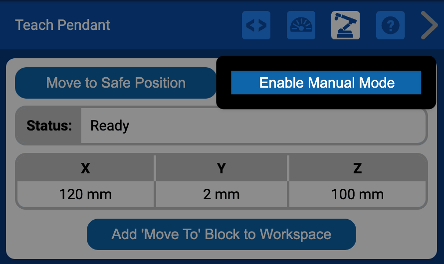

Επιλέξτε το κουμπίΜετακίνηση σε ασφαλή θέση στο επάνω μέρος του κρεμαστού κοσμήματος εκμάθησης για να δείτε εάν ο βραχίονας 6 αξόνων σας μπορεί να φτάσει με επιτυχία στην ασφαλή θέση. Δείτε αυτό το άρθρο για να μάθετε περισσότερα σχετικά με την πρόσβαση στο κρεμαστό κόσμημα διδασκαλίας με τον βραχίονα 6 αξόνων.

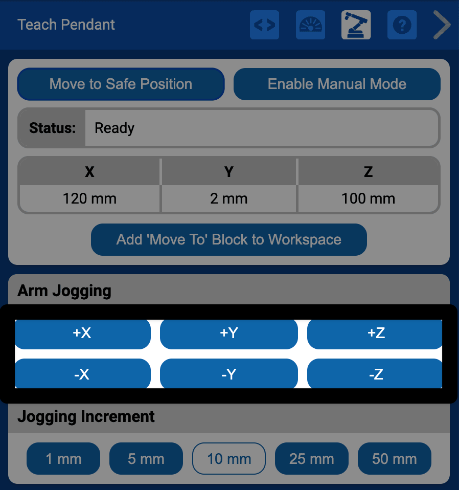

Τζόγκινγκ με το χέρι
Στη συνέχεια, χρησιμοποιήστε τα κουμπιά μετακίνησης βραχίονα για να προσπαθήσετε να μετακινήσετε τον βραχίονα 6 αξόνων κατά μήκος κάθε άξονα. Βεβαιωθείτε ότι ο βραχίονας 6 αξόνων κινείται όταν πατάτε το κουμπί και ελέγξτε αν οι τιμές X, Y και Z στον πίνακα ελέγχου αλλάζουν καθώς κινείται ο βραχίονας 6 αξόνων. Διαβάστε αυτό το άρθρο για να μάθετε περισσότερα σχετικά με το τζόκινγκ με το Teach Pendant.

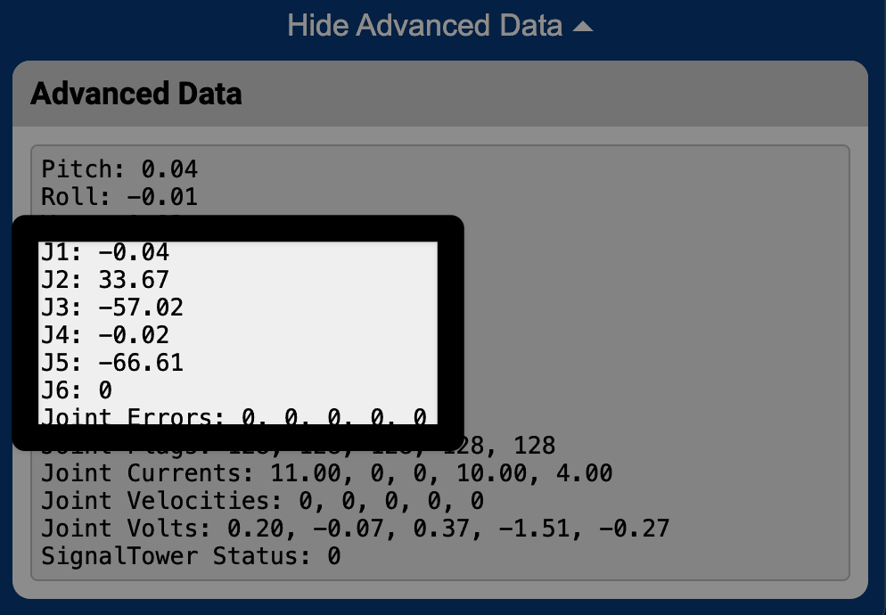

Εάν τα σφάλματα εξακολουθούν να εμφανίζονται, μπορείτε να ελέγξετε χειροκίνητα κάθε μία από τις αρθρώσεις στον βραχίονα 6 αξόνων, για να βεβαιωθείτε ότι κινούνται όπως αναμένεται, χρησιμοποιώντας το κρεμαστό κόσμημα διδασκαλίας. Βεβαιωθείτε ότι ο βραχίονας 6 αξόνων είναι ενεργοποιημένος, συνδεδεμένος απευθείας με το VEXcode και όχι με τον εγκέφαλο, για να χρησιμοποιήσετε το κρεμαστό κόσμημα διδασκαλίας.
Στο κάτω μέρος του Διδακτικού Μενταγιόν, επιλέξτεΕμφάνιση Προηγμένων Δεδομένων.
Μετακινήστε χειροκίνητα κάθε άρθρωση του βραχίονα 6 αξόνων ξεχωριστά. Καθώς μετακινείτε κάθε άρθρωση, προσέξτε ότι οι τιμές για τα J1 έως J5 αλλάζουν. (Σημείωση:Η ένωση 6 θα αναφέρει πάντα την τιμή 0.) Εάν όλες οι αρθρώσεις κινηθούν και οι τιμές αλλάξουν, δοκιμάστε να επιλέξετε ξανάΜετακίνηση σε ασφαλή θέση.
Ενώ εμφανίζονται τα Προηγμένα Δεδομένα και κινείται ο Βραχίονας 6 Αξόνων και συμβαίνουν τα εξής, στείλτε Σχόλια μέσω του VEXcode και επικοινωνήστε την Υποστήριξη VEX. Φροντίστε να συμπεριλάβετε τα στοιχεία επικοινωνίας σας κατά την υποβολή σχολίων. Δείτε αυτό το άρθρο για να μάθετε περισσότερα σχετικά με τη χρήση του κουμπιού "Σχόλια".
- Οποιαδήποτε από τις αρθρώσεις δεν κινείται ή δεν εμφανίζει μεταβαλλόμενες τιμές
- Τα Σφάλματα Αρθρώσεων εμφανίζουν τιμές διαφορετικές από 0
